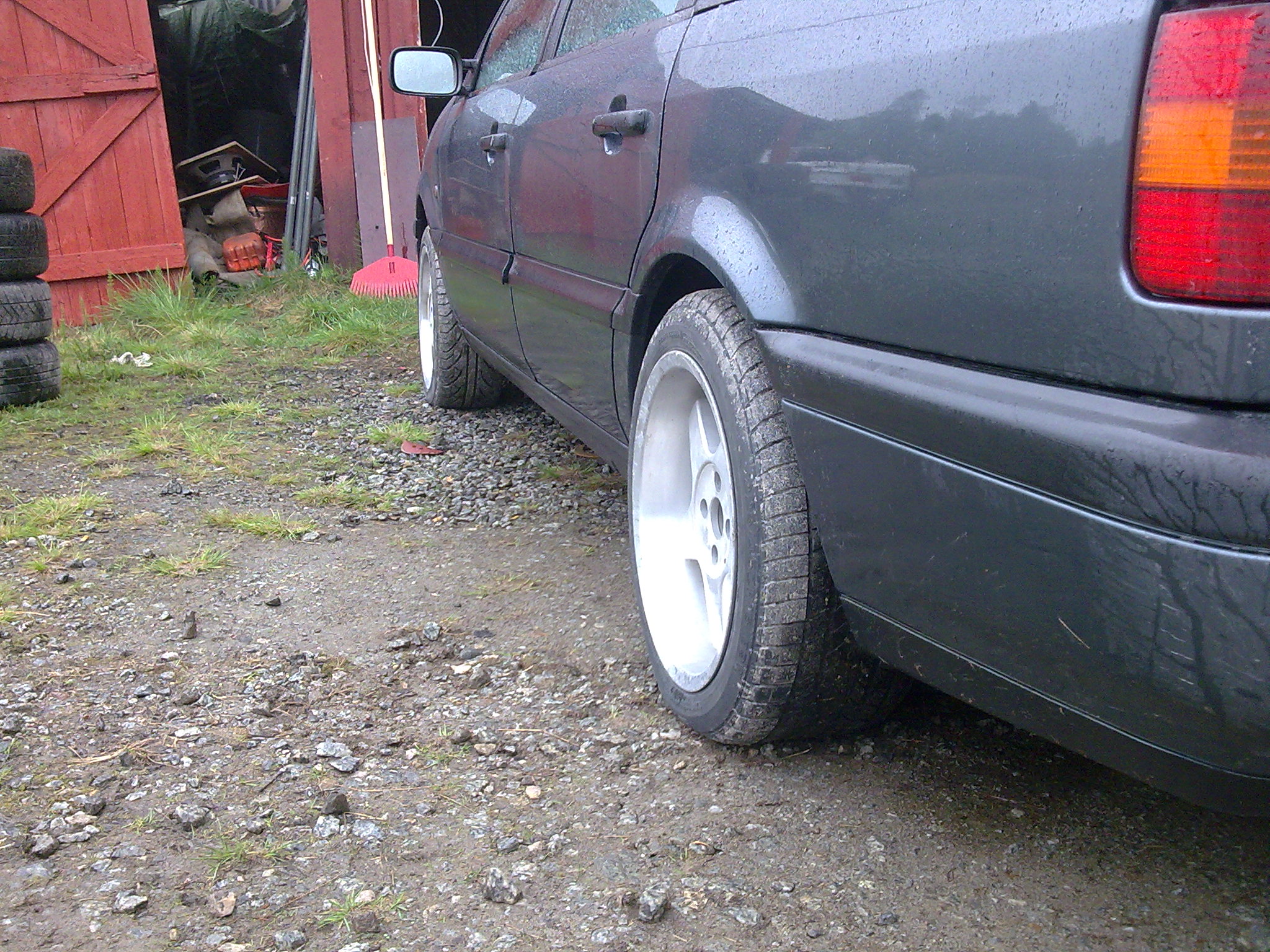

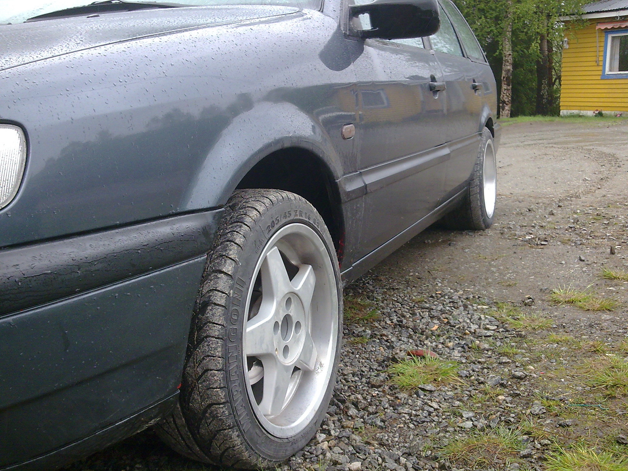

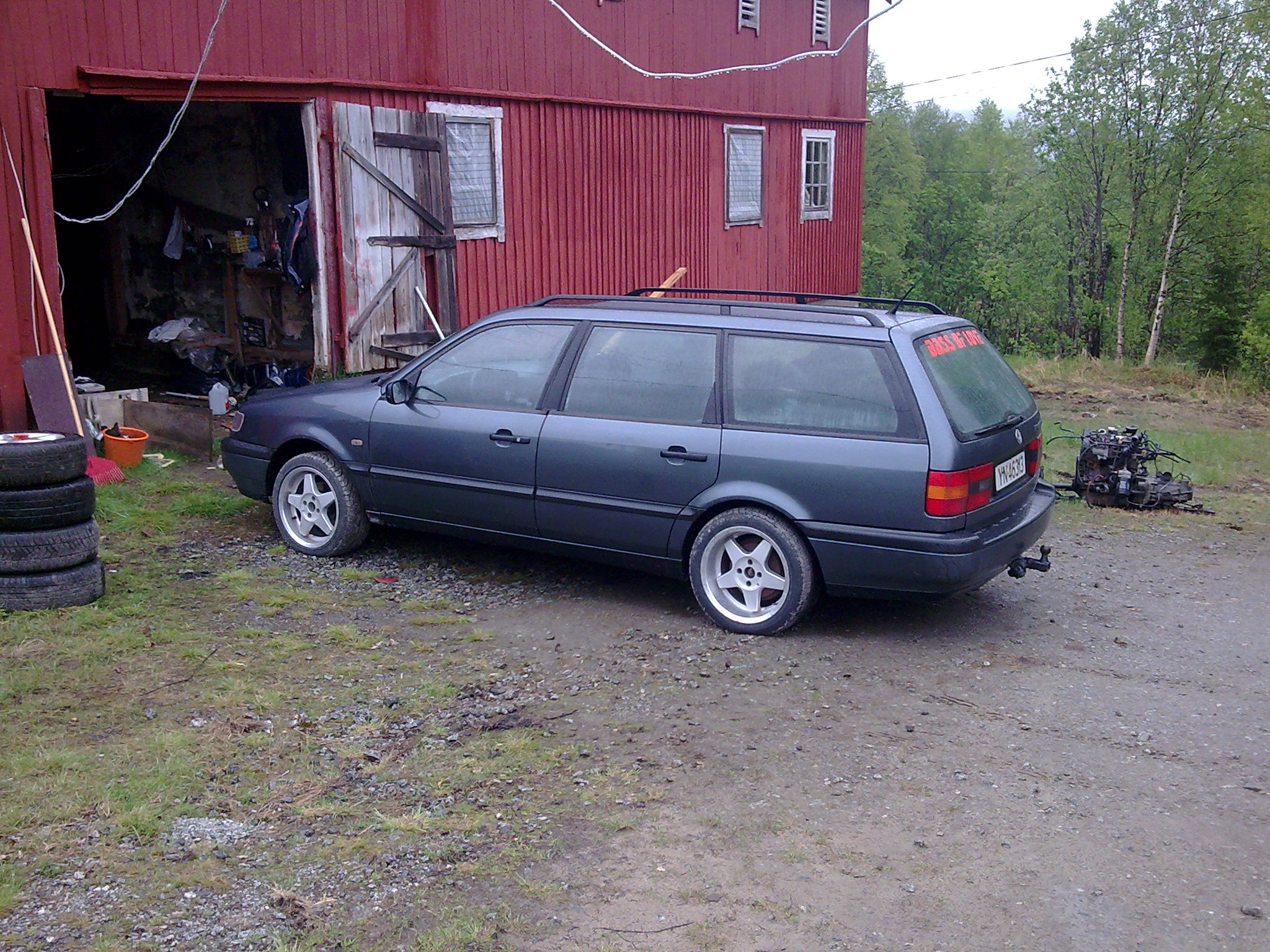

      Det regner fortsatt endel,så det er såvidt e gidder ut av senga. MEN idag fikk jeg tak i noen billige felger som passet på Passat´en. Er ikke sikker på hvor bred de er men framme er det 205/45 16 og bak 225/45 16
      Bilen ble endel Bredere og fikk strax en bedre Look

      • Gjør seg alltid med felger med litt kant på
        Ikke verst Avis bil Glenn

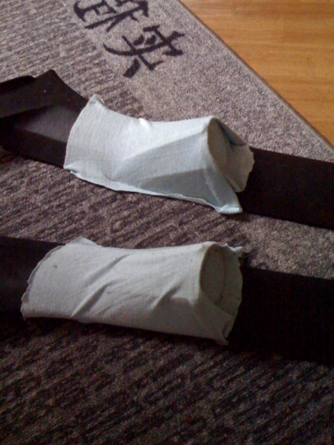

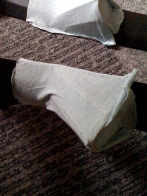

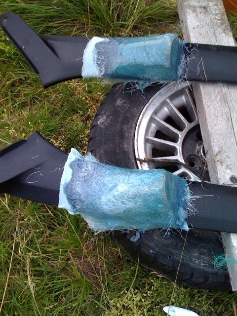

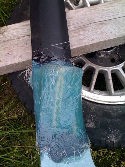

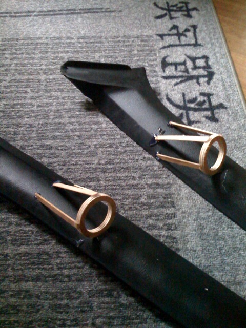

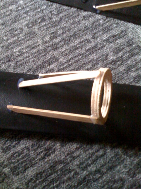

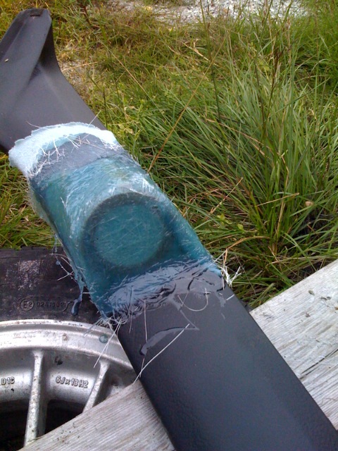

                      Har som sagt fått V-line diskantene og da ble det dags for litt støyping.
                      Jeg har ALDRI støpt A-stolpedeksel før,og har mao ikke snøring på hvordan,men jeg har jo sett litt på "dere" her på forumet.
                      Skar ut et par ringer i litt tynn kryssfinér og satte meg i bilen sammen med lynlim og noen ispinner. Så prøvde jeg meg frem til en vinkel jeg synes så bra ut.
                      Så var det inn og brukte lim-pistol(smeltelim?) samt flere trepinner for mere støtte.
                      Så brukte jeg et Fleech-laken som jeg limte fra ene siden og dro dette stramt over til andre siden.
                      Og så bar det ut for å dynke dette i Polyester. Var ikke sikker om en kunne påføre Glassfiber oppå med en gang,men shit la gå.
                      takknemlig for ris&ros
                      • Se her ja. Lettere å støpe enn man tror. Skal du prøve deg på trekking av alcantara samtidig eller skal du bruke vanlig kassetrekk?
