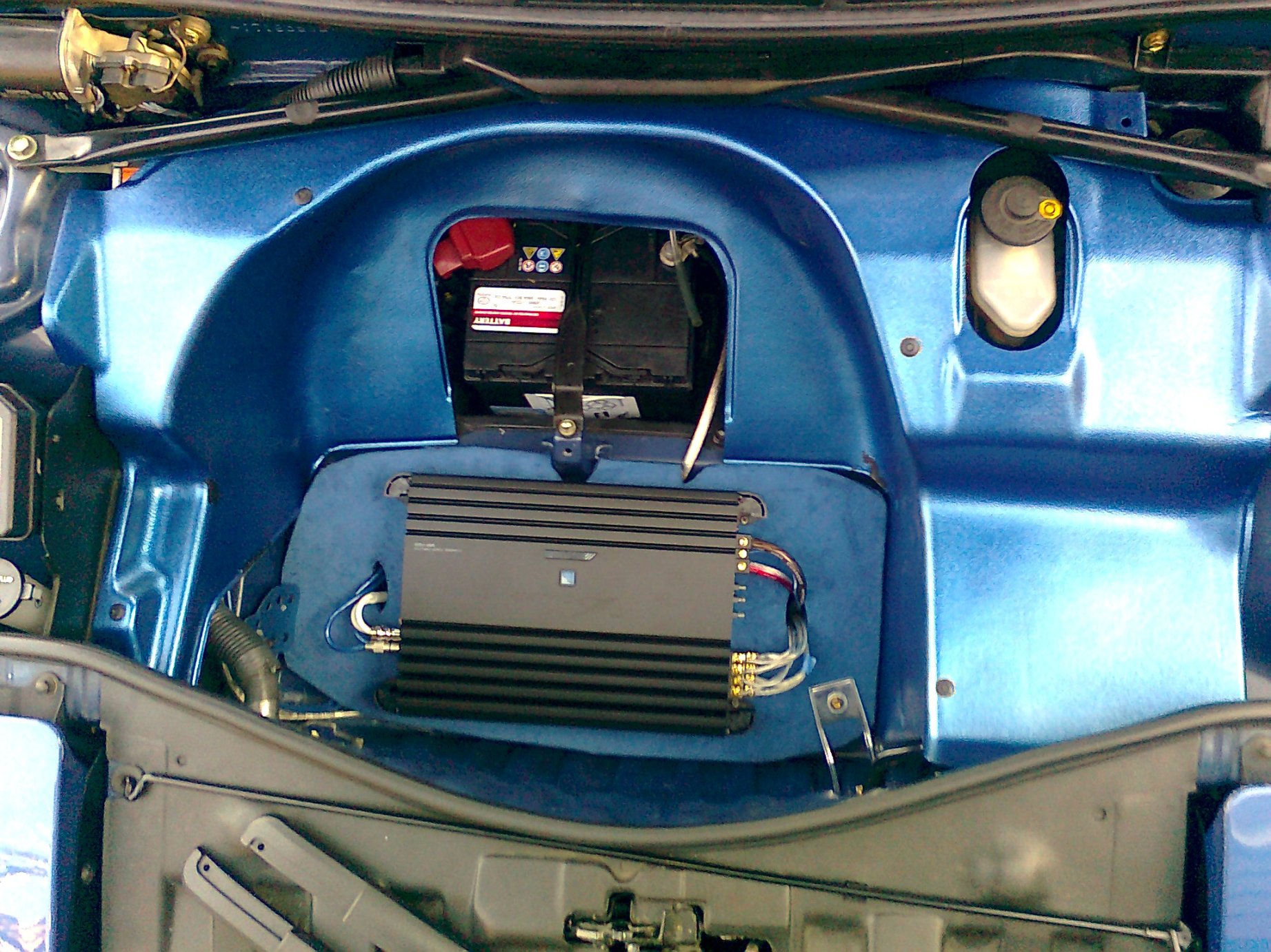

    Planen er å kappe til en plate som forsterker kan monteres på. Men i den forbindelse trenger jeg litt hjelp og tips.
    kommer til å lage en mal i papp og teste, for så å kappe til platen med stikksag. Har kjøpt nye sagblader, så det bør gå greit med tanke på verktøy osv. Men har ingen form for arbeidsbenk. Er midt i styr med flytting, så her gjelder det å improvisere litt.
    Hva kan jeg bruke som arbeidsbenk? SToler? Er det mulig å gjøre jobben på denne måten med provisorisk arbeidsbenk? Har ingen form for bukker eller materiale til å lage slike.. Kun evt bord og stoler som kan brukes..

      Legg plata på bordet, og kapp til ei og ei side. Kan eventuelt feste plata utenfor hjørnet på bordet, sånn at du får kappa to og to sider, men da bør plata festes med limtvinger, om du har slike.

        Da var plata laget og forsterker montert på plata. Plata ble kledd med blå suede.
        Fikk ikke laget den siste plate som skal ligger over forsterker, men alt i alt er den værste jobben unnagjort nå.
        Må bare få laget en pappmal og kappet til en plate som kan ligger over forsterker, og som man kan ha ting oppå. Planen er å trekke den øverste plata i blått skinn.

          Stilig. Den forsterkern ligner litt på min Alpine MRP-M650

            Det er en alpine MRP-F600. Sikkert en etterfølger til den.
            Skal som sagt vært en plate til oppå det som er der nå. Men den bommet jeg på når jeg lagde, så må lage ny mal osv. Skulle gjerne hatt et glassvindu ned til forsterkeren i den nye plata.. Får se hva jeg får til.
