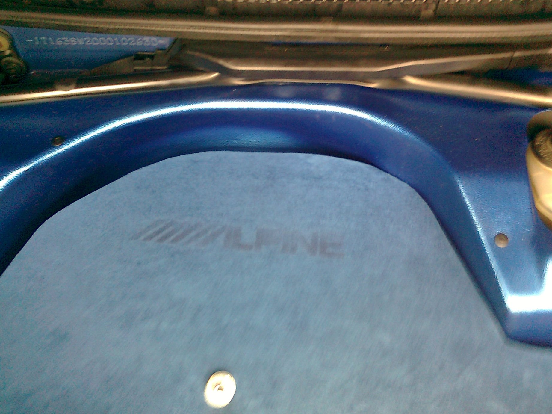

        Bilder av montert kasse, samt at jeg lakkerte inn en logo i sueden på plate over forsterker. (brukte en logo som var klipt ut og lakkerte med klar lakk.)

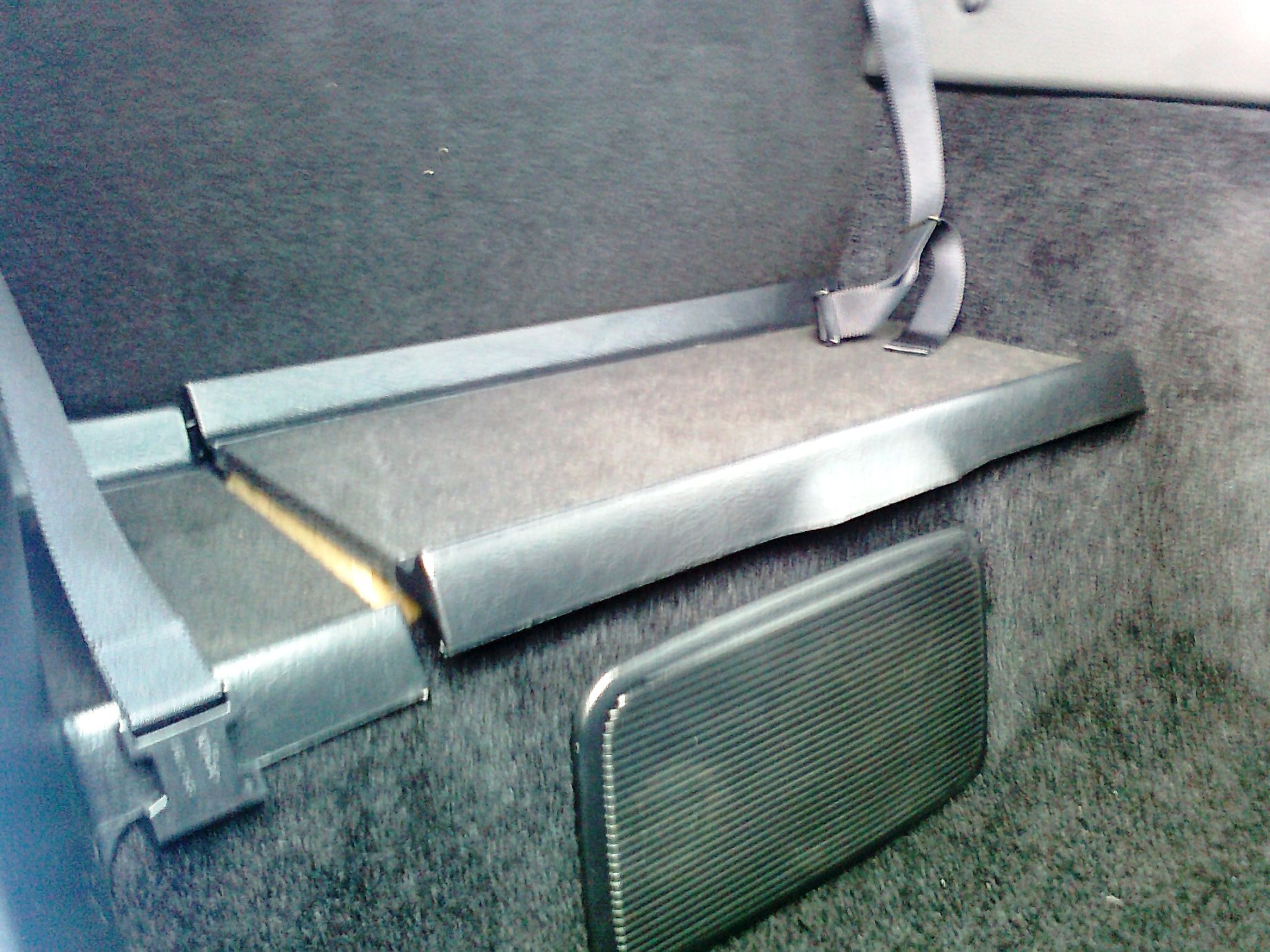

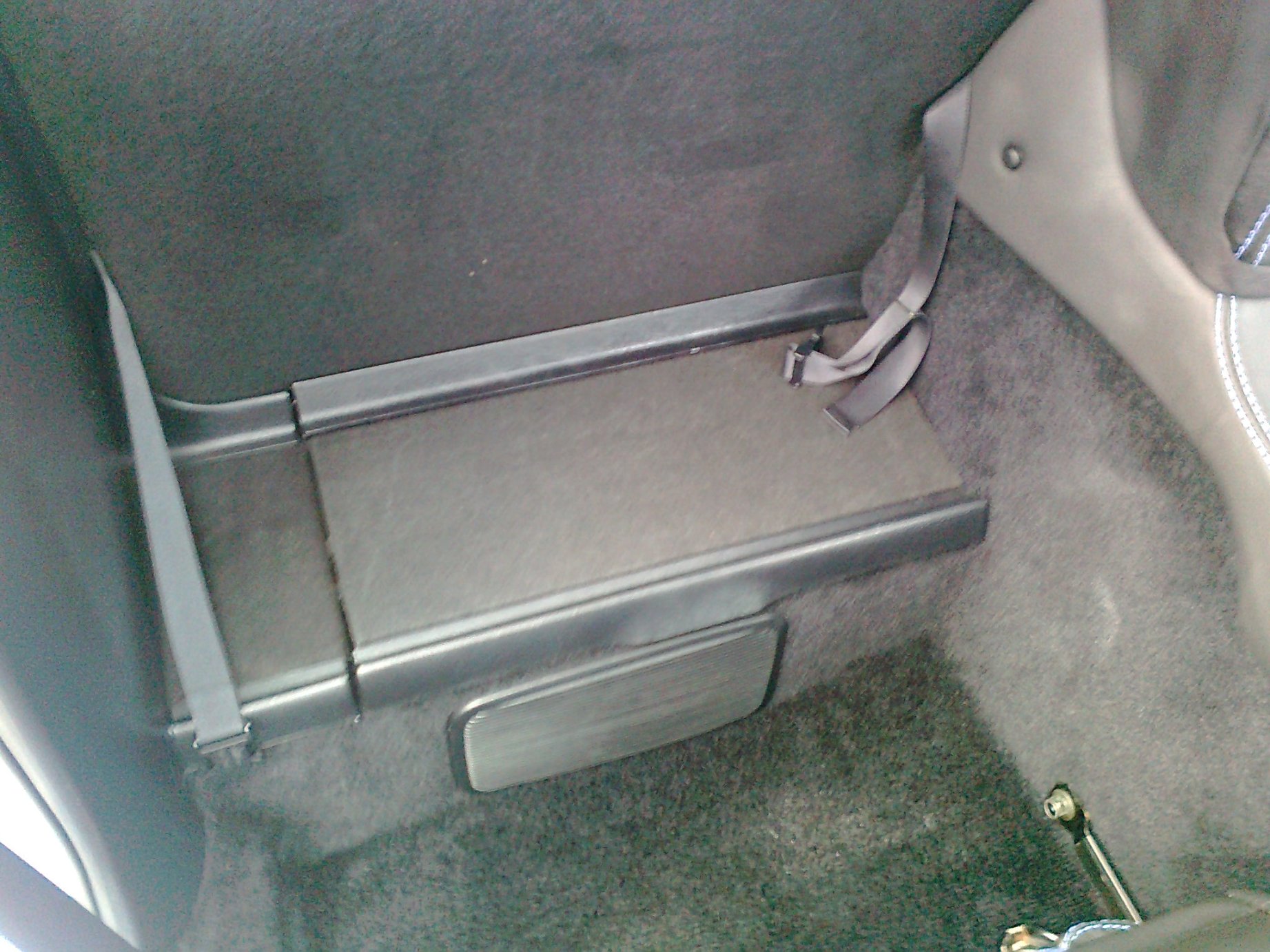

                            Oppdaterer denne litt:
                            Har endelig somlet meg til å bygge skikkelig kasser til subbene bak i mr2en.
                            Lyden ble mye bedre når kassene fikk riktig volum. Bassen er nå temmelig sømløst integrert i resten av lydbildet, og man hører musikken som en større helhet hvor det ikke er mulig å peke ut bassene
                            I tilegg er de helt skjulte, og kan ikke ses hvis man ikke demonterer innvendige paneler.
                            I tilegg sitter de dønn fast, så det er ingenting som beveger seg.
                            Kassene ble bygget av 12mm mdf etter mine tidligere tegninger:
