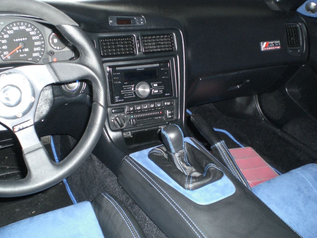

    Ble som sagt over her,jævla pent det interiøret på bilen din
    • magnesmurf
      • Jun 2009
      • 195
      #47
      Originally posted by chin View Post

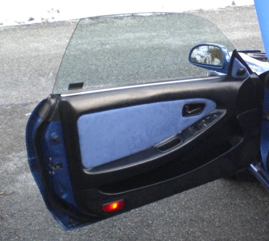

      Damn, nice det der da! Hva tok han for trekking av stolene dine? Og hvor er dette gjort hen? Jeg har en mr2 stående på tunet, som desperat trenger nytt interiør
      Interiøret er bestilt fra spesialist i england. www.lsc-interiors.co.uk
      Han sendte meg setetrekk og dørtrekk for ca 5000 kr. Tror prisen på bare setetrekk blir ca 4000 inkludert frakt.
      Jeg fikk et proft bilinteriør firma her til lands til å trekke om setene. Multibil heter de. Gav dem bare setene og de nye setetrekkene. Betalte 4000 for å få jobben gjort, med tilsvarende proft resultat.
      Du har også muligheten til sende stolene dine rett til LSC for omtrekking, men det blir nok minst like dyrt med tanke på fraktpriser.

                              Fikk monert deksler osv idag, og testet at cd spiller og bryter til antenne fungerte som de skulle.
                              Synes for øvrig at cd spilleren passet bra i bilen
                              Skal prøve å få kuttet opp plate til forsterkeren i løpet av uka, men må ta mål av bilen først..
                              • TakeTheTime
                                • Dec 2009
                                • 3035
                                #60
                                Ser bra ut. Den spilleren passet faktisk veldig godt inn!
