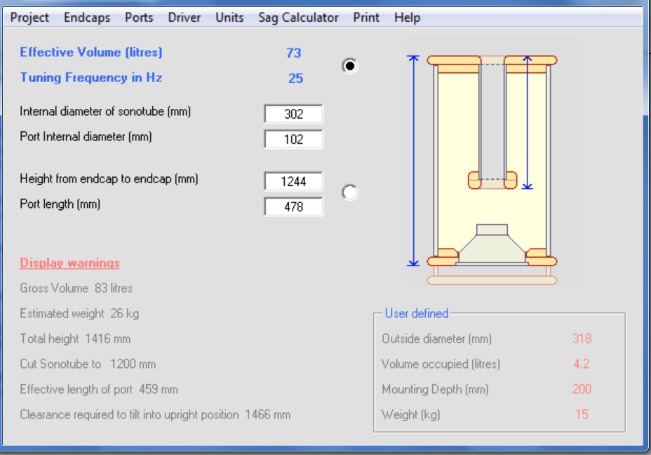

Det brukes stort sett til musikk, og litt til film. Så jeg tenker at en tuning på rundt 25hz er fint.

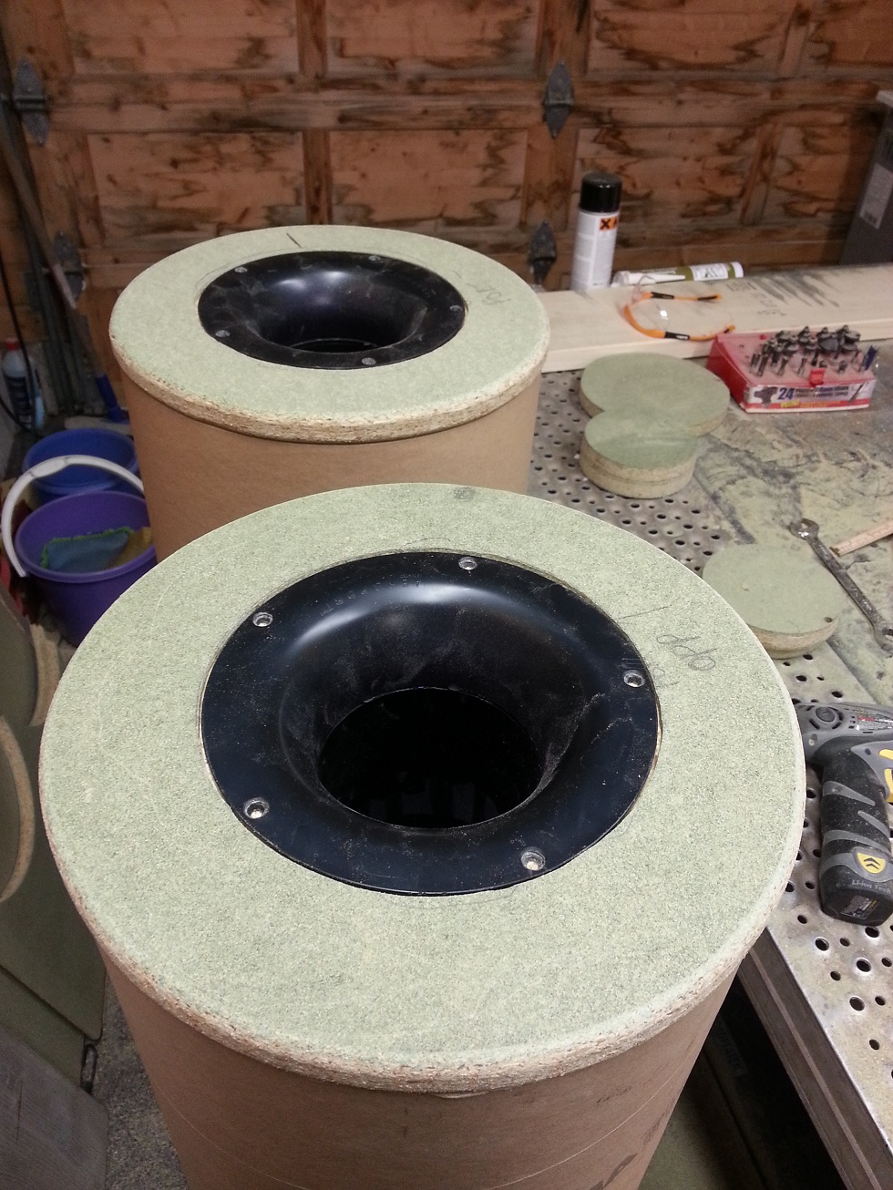

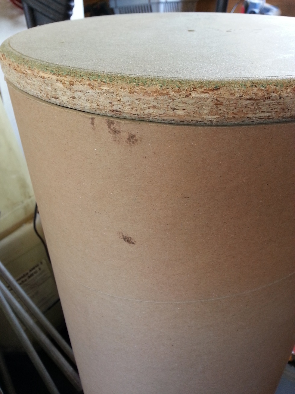

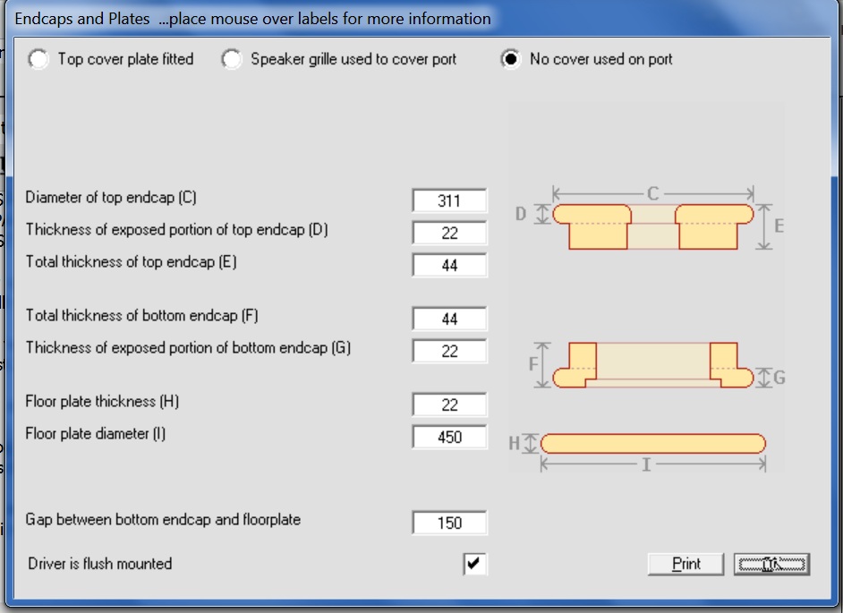

Planen er og ha elementet ned mot gulvet, og portene oppover. Bunnplata stikker litt mer ut på sidene pga jeg må få plass til føtter. Vet ikke helt hva jeg skal bruke til føtter, men jeg skal ha elementet ca 15cm opp fra gulvet.
Hver kasse er 73L. Innvendig diameter på 302mm, og har en høyde på 1.2m.

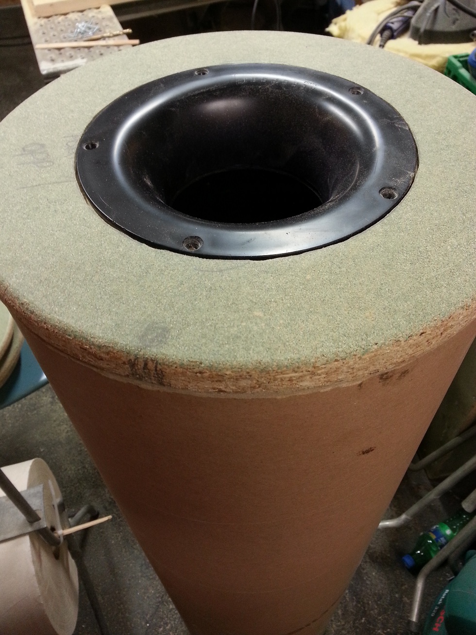

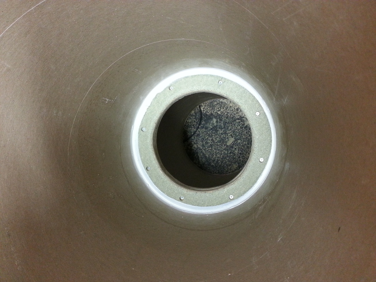

Avstiveren i midten av røra er 44x44mm. Aeroportene er 4".
Topp-plate, her kommer porten.

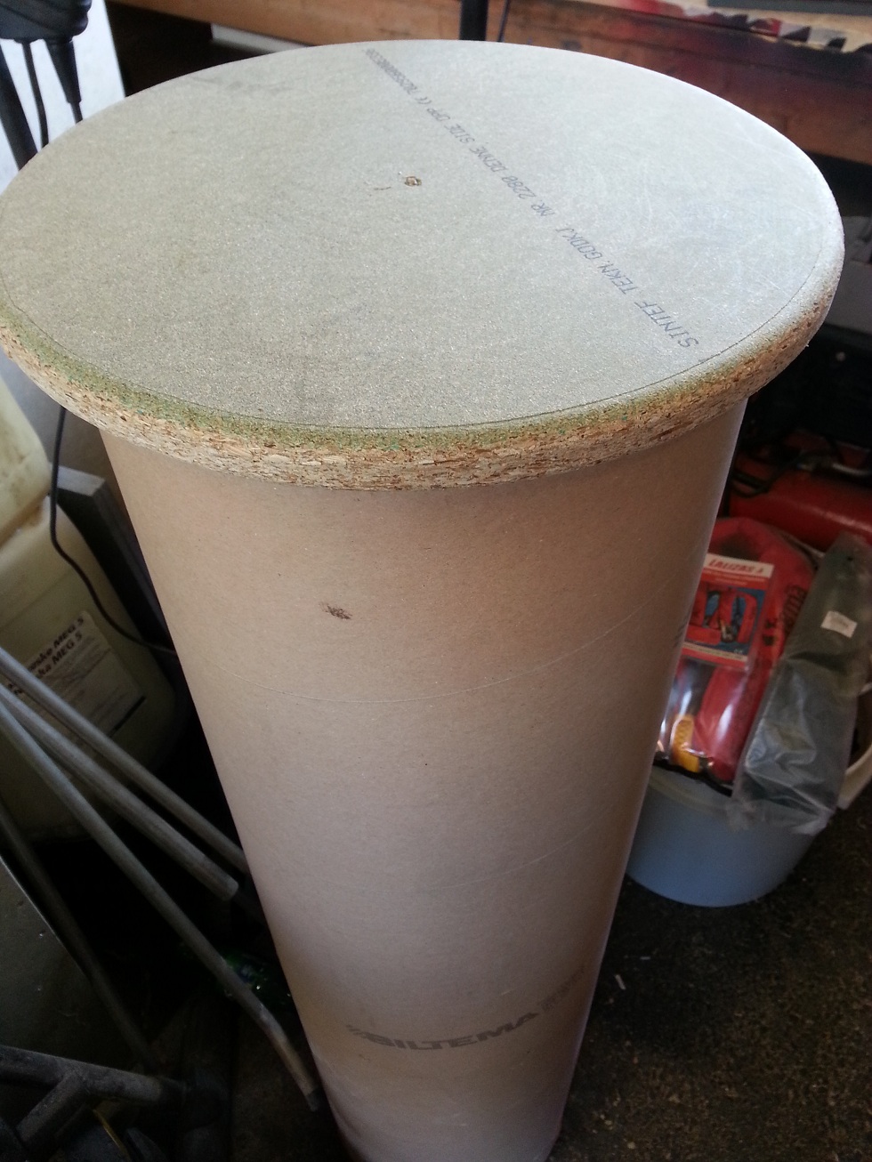

Bunnplate, som er litt større enn røret for og få plass til føtter.
44x44mm avstivere i begge rør.
Portene er selvsagt innfelt
