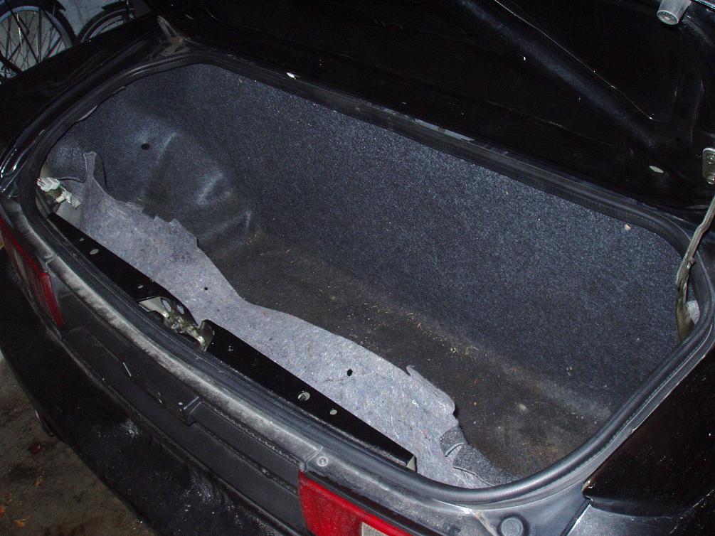

Skal snart til å sette inn anlegg i min MR2

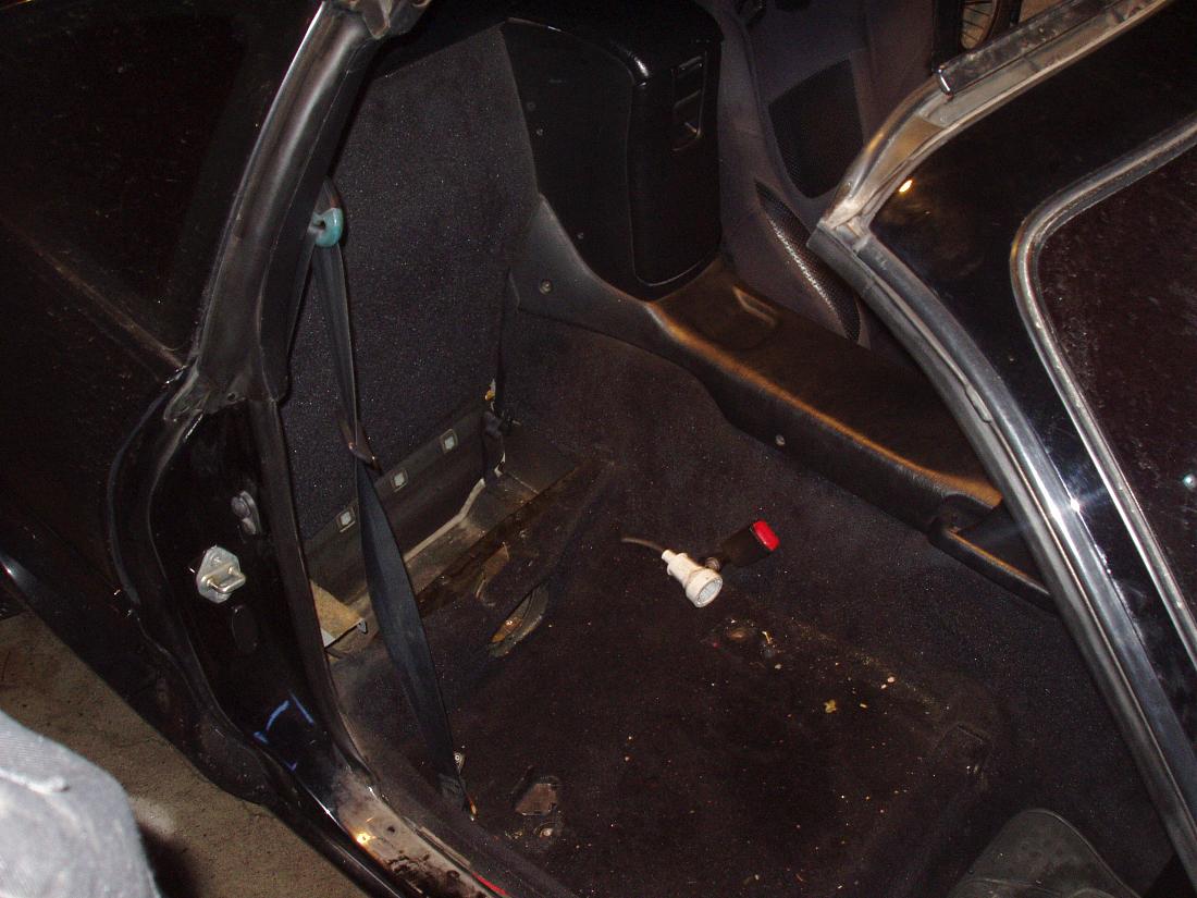

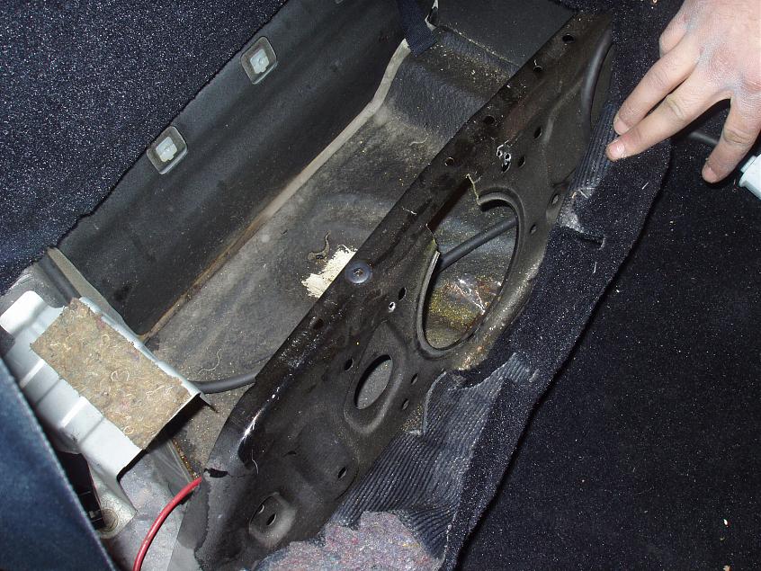

Skal bygge inn 2 kasser, 1 bak hvert sete på ca 23 liter. Skal bygge de i MDF.

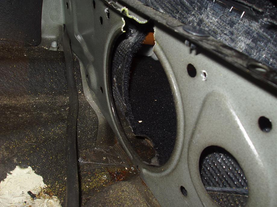

Må bygge om dørene litt så jeg får plass til frontsettet på 6,5", er bare plass til 5,25" originalt i dørene

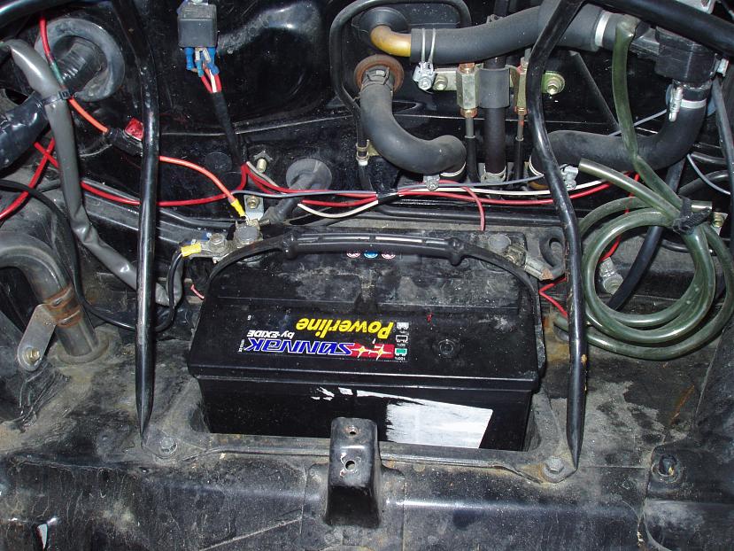

Batteriet er et Odyssey PC1500. Dette batteriet innholder 68Ah, kaldstarteffekt på 1500A i 5 sekunder og kortsluttningstrøm på 3100A. Indre motstand er på 4,3mΩ og det kan gå tomt over 500 ganger C3 til 80% uten å ta skade. Kommer til å kjøre en 50kvadrat kabel bak til forsterkerne fra batteriet med en 150Amp sikring på.
I hver av kassene skal jeg putte i 1 stk 10" firkant sub:

Du bør lage deg to kasser sånn i første omgang. Den ene der subben står vendt nedover, den andre der subben står vendt mot seteryggen.. Jeg regner med du kommer til å bli rimelig lei av å se dobbelt når du kjører bil etterhvert med subben vendt mot seteryggen. jeg ble i allefall det, og endret retning til å ha en nedovervendt sub. Dette gjorde lyden 1000 ganger bedre.
