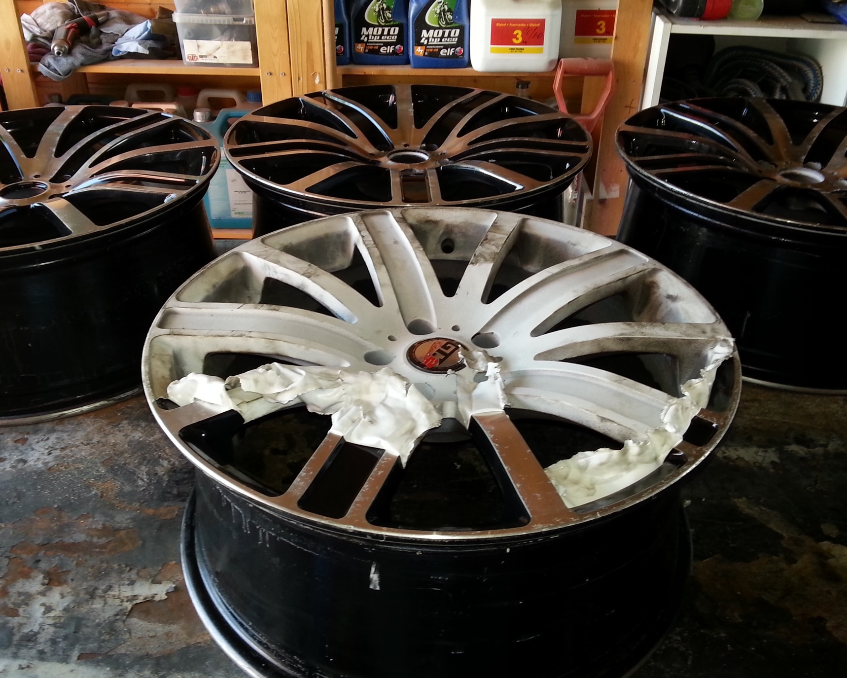

      Hvorfor? Hvit plastidip på felger er vanskelig og holde rent.
      Målet? Unngå og måtte skure felgene i 30-45 minutter minst annenhver dag.

          Nei. Hydal dei skal sandblåse og pulverlakke

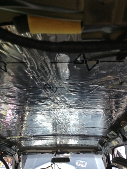

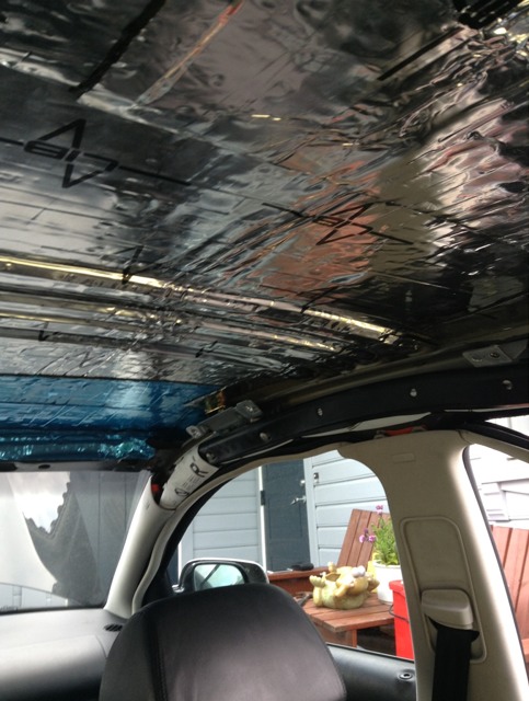

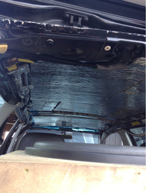

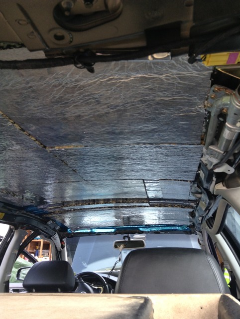

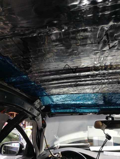

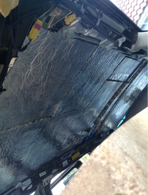

                Fikk besøk av nav (fra forumet) og fikk hjelp til og dempe taket mitt.
                Det ble 2 lag med vibra demp + et lag med 10mm skum matter.

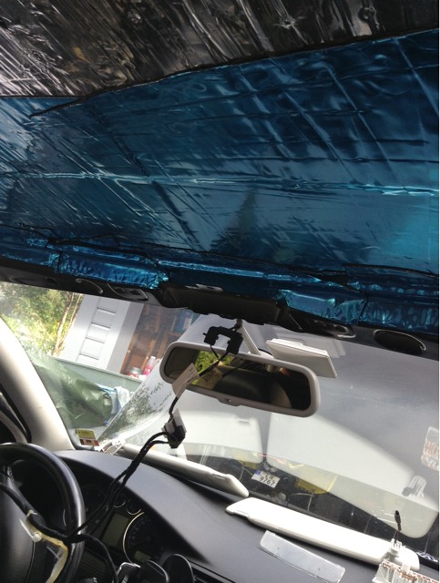

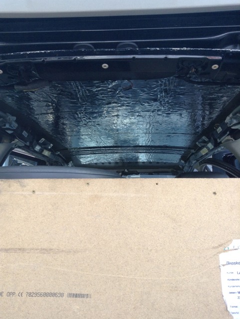

                Her er vibra demp på plass og vi har begynt og legge 10mm skum matter.

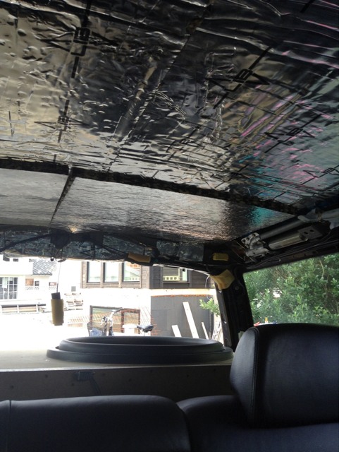

                Nermer seg ferdig
                Og ferdig..
                Ble meget bra! Skulle hatt et lag til, men jeg gikk tom for matter. hadde nok ikke hørt så stor forskjell likevel.
                Og tusen takk til nav for all den gode hjelpa

                  Ingen årsak ble det roligere inni bilen nå ?

                            Ja, nav. Det ble bra forskjell litt oppover i hz kurven. På lave frekvenser er det ikke så mye hørbar forskjell, men fra 45hz og oppover er det god forskjell

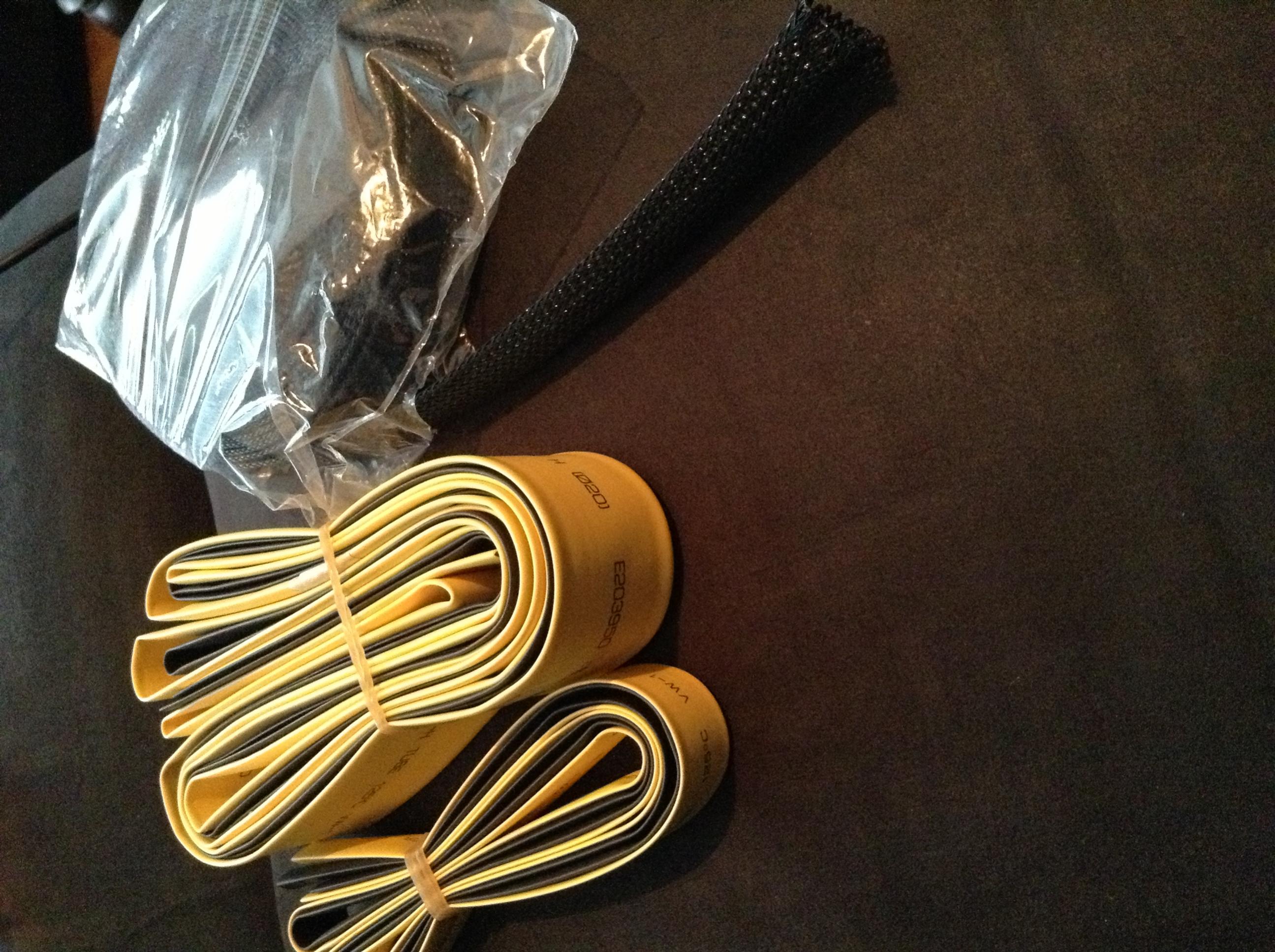

                                Da har jeg bestilt en rull med 2x2mm2 høyttalerledning (120 meter)

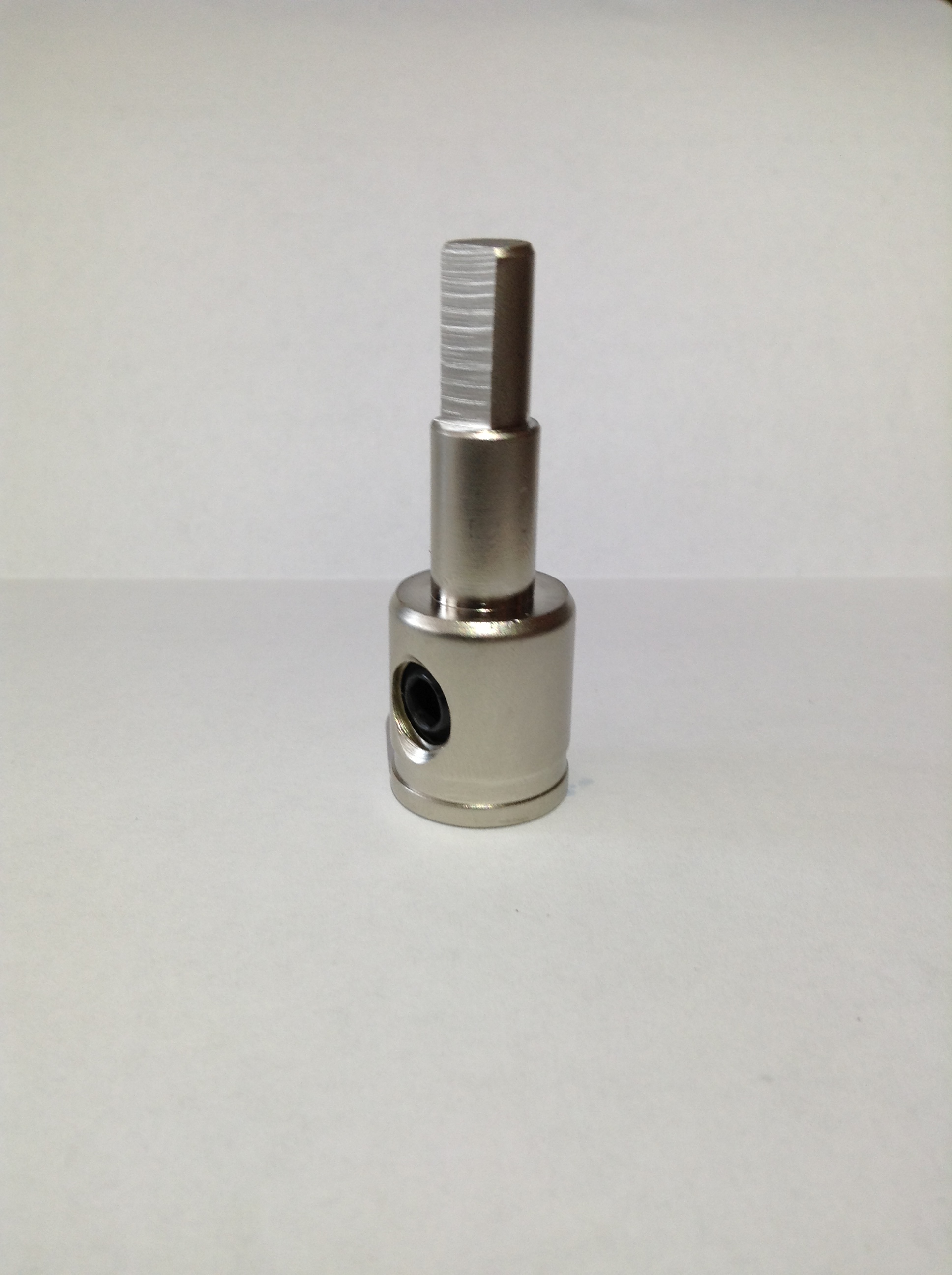

                                Også har jeg bestilt 4stk overganger fra 53mm2 til 35/25mm2.
                                Så har jeg mottat noen pakker:
                                10 meter 20mm svart kabel-strømpe i flettet polyester
                                1 meter 10mm gul krympeslange
                                1 meter 10mm svart krympeslange
                                2 meter 20mm gul krympestrømpe
                                2 meter 20mm svart krympestrømpe
                                Mangler bare noen 300A og 150A ANL sikringer som er på vei.
