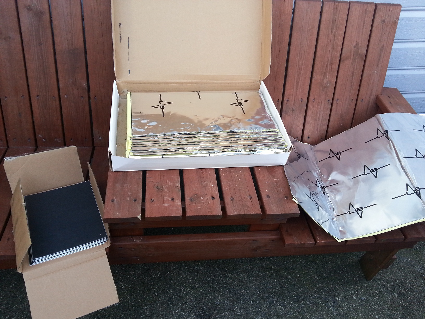

    Første bestilling var 4m² LIB dempematter, og 15m 53mm2 kabel fra Hop Audio (LIB). Takk for handelen!
    Checkliste:
    [X] Legge opp 53mm2 jordinger fra batteri til chassi
    [X] Legge opp 53mm2 kabler til dynamo. Positiv og jord.
    [X] Strekke 53mm2 og 20mm2 til bagasjerom + Jord

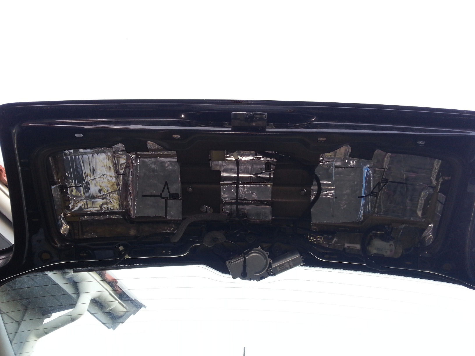

    [X] Dempe bakluke
    [X] Dempe bagasjerom
    [ ] Dempe dører bak
    [ ] Dempe dører foran
    [X] Dempe tak

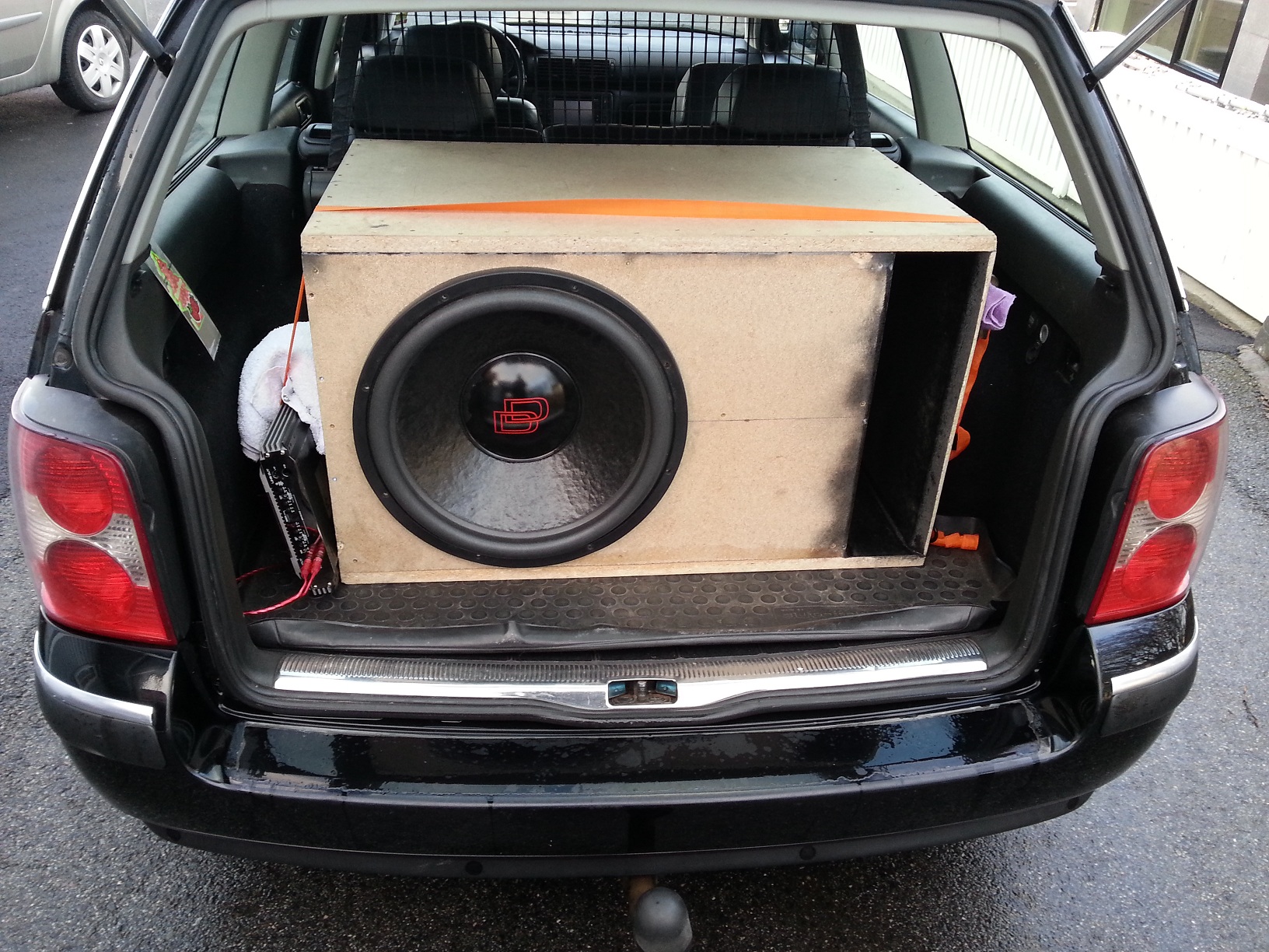

    Det som står i bilen nå:
    Ukjent 2-din med navi (skal selges)
    Macrom M1A.2250 brokoblet

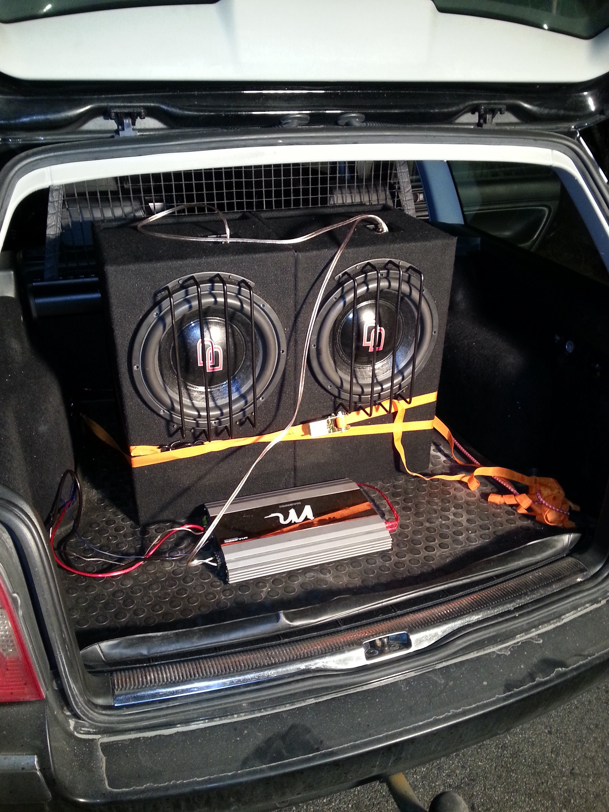

    Digital Designs 3518 (hadde 2stk 2512 tidligere på samme forsterker)
    Bilen på vinterhjul
    Tidligere 2stk 2512.
    Også kom en 3518 istedetfor.
    Har elementet oppover nå, synes det spilte litt bedre.
    Bruker de små mattene (fra biltema) til og legge oppå LIB mattene på store flate områder, gjorde det på bakluka etter jeg tok bildet.

  • lyd
    • Feb 2008
    • 934
    Veldig fin Passat morro og se folk bygger i samme bil som man har selv..
    Merket du noe stor forskjell på DD subben på lyden når du hadde subben mot taket VS mot bakluka ?
    • Larsi
      • Jul 2007
      • 530
      Takk for det
      Merket ikke noe stor forskjell, men bittelitt. Pluss at det ser litt bedre ut med subben oppover :P
      Men det kan ha noe og si på kassestørrelse, port etc.. så selv om det ikke var stor forskjell her hos meg, så kan det være hos andre.

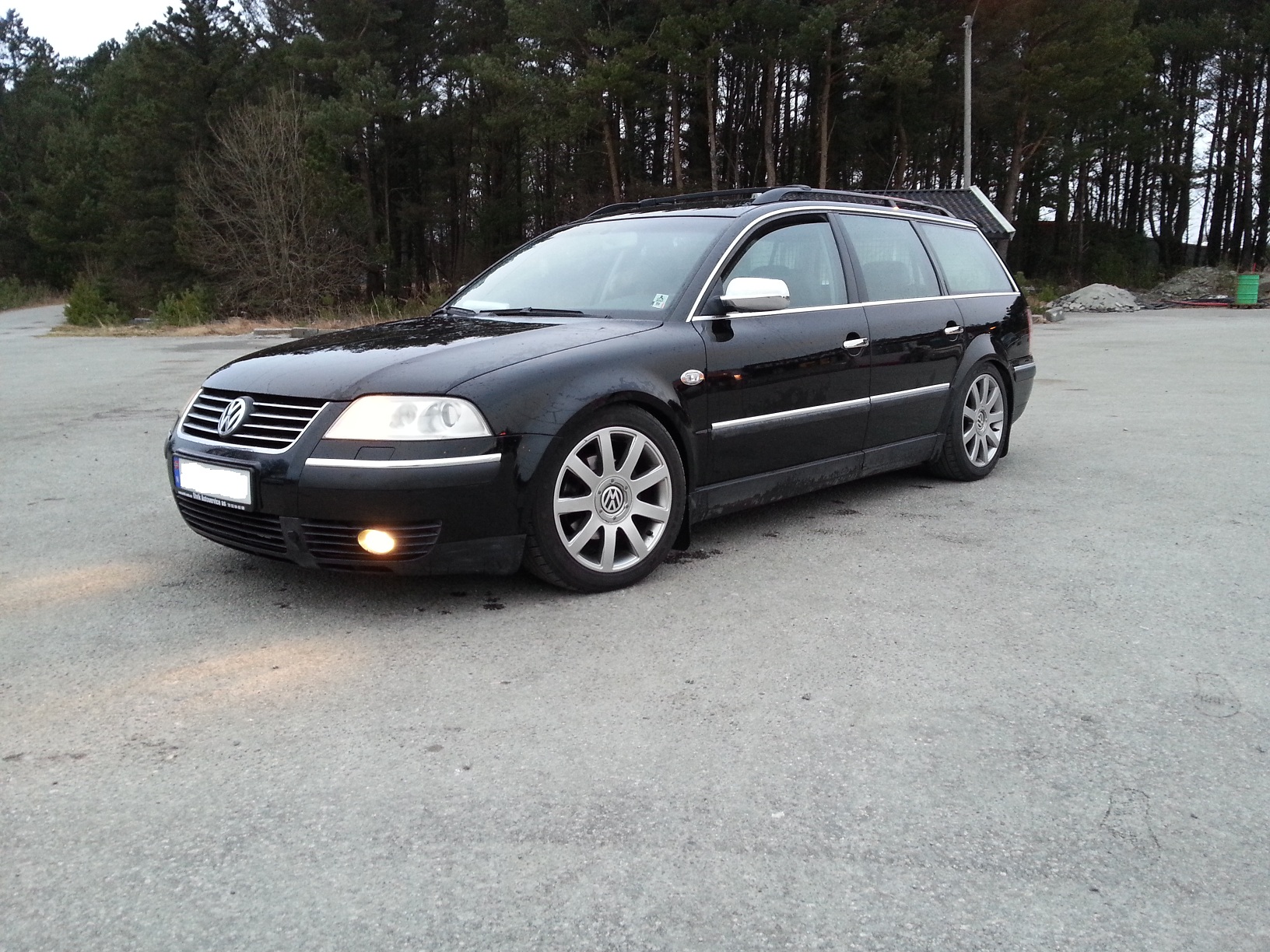

      • Severin
        • Aug 2008
        • 72
        Flott bil men personlig ville jeg gjort noe med side blinklysa.. Trodde det var tåkelys med en gang jeg :P
        Citroen ZX 2.0 16v
        • Larsi
          • Jul 2007
          • 530
          Takk, men de ser ikke så værst ut hvis man ser dem i virkeligheten :P

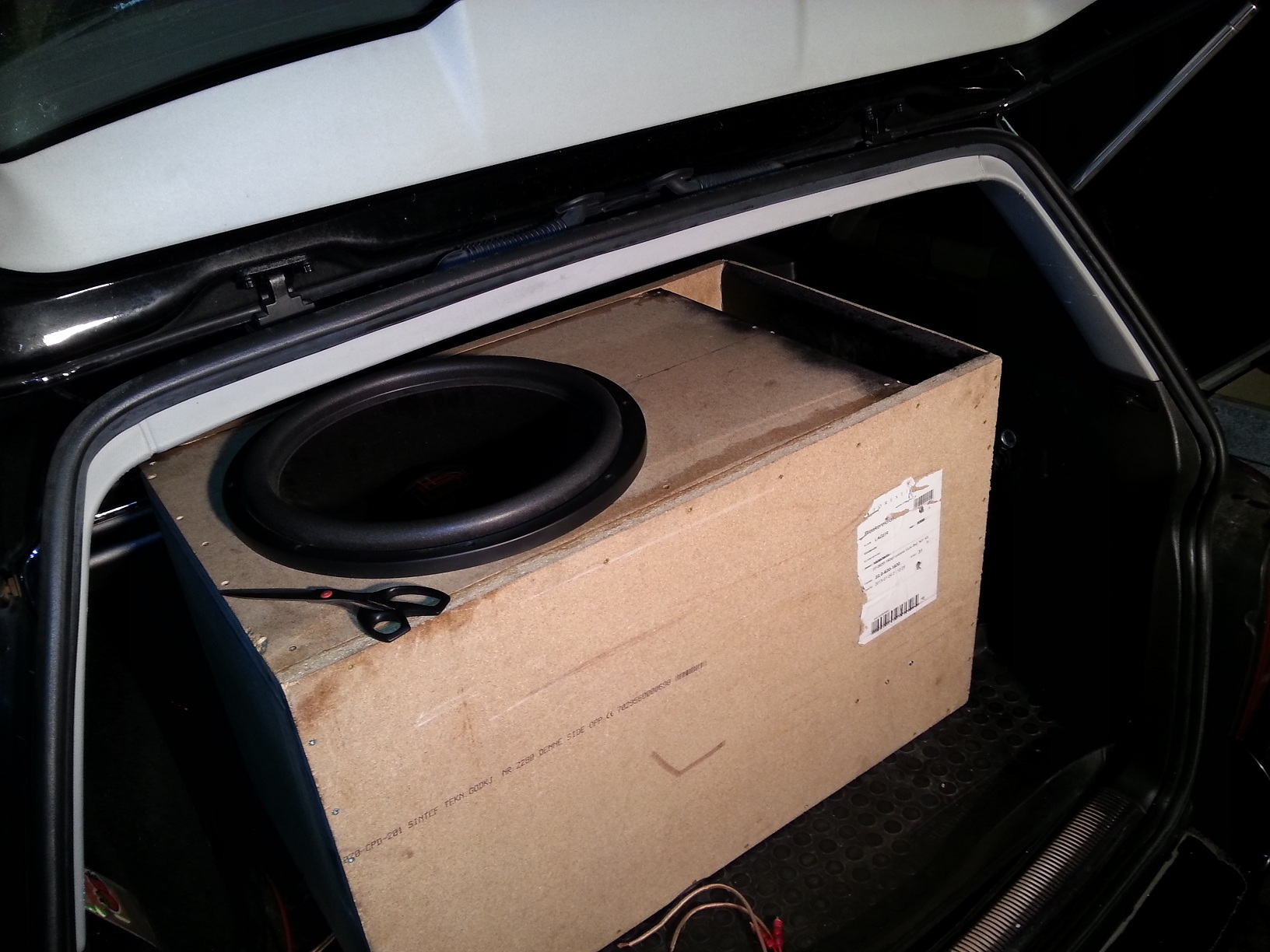

            Sitter med tanken på om jeg skal lage ny kasse.
            Noen som kan hjelpe meg med mål, tuning osv? Max bredde er ca 95cm i bagasjerommet.
            Det skal brukes til musikk og bånn guff over lang tid.

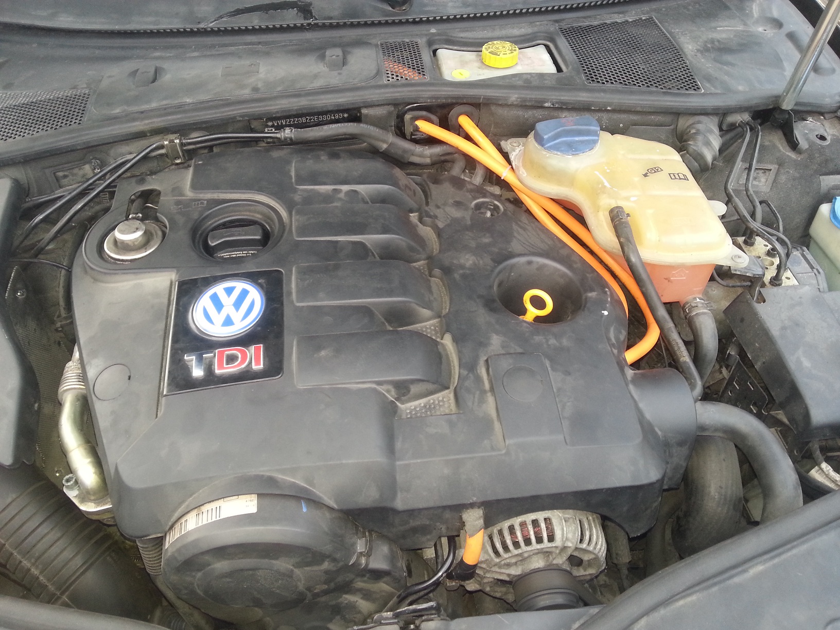

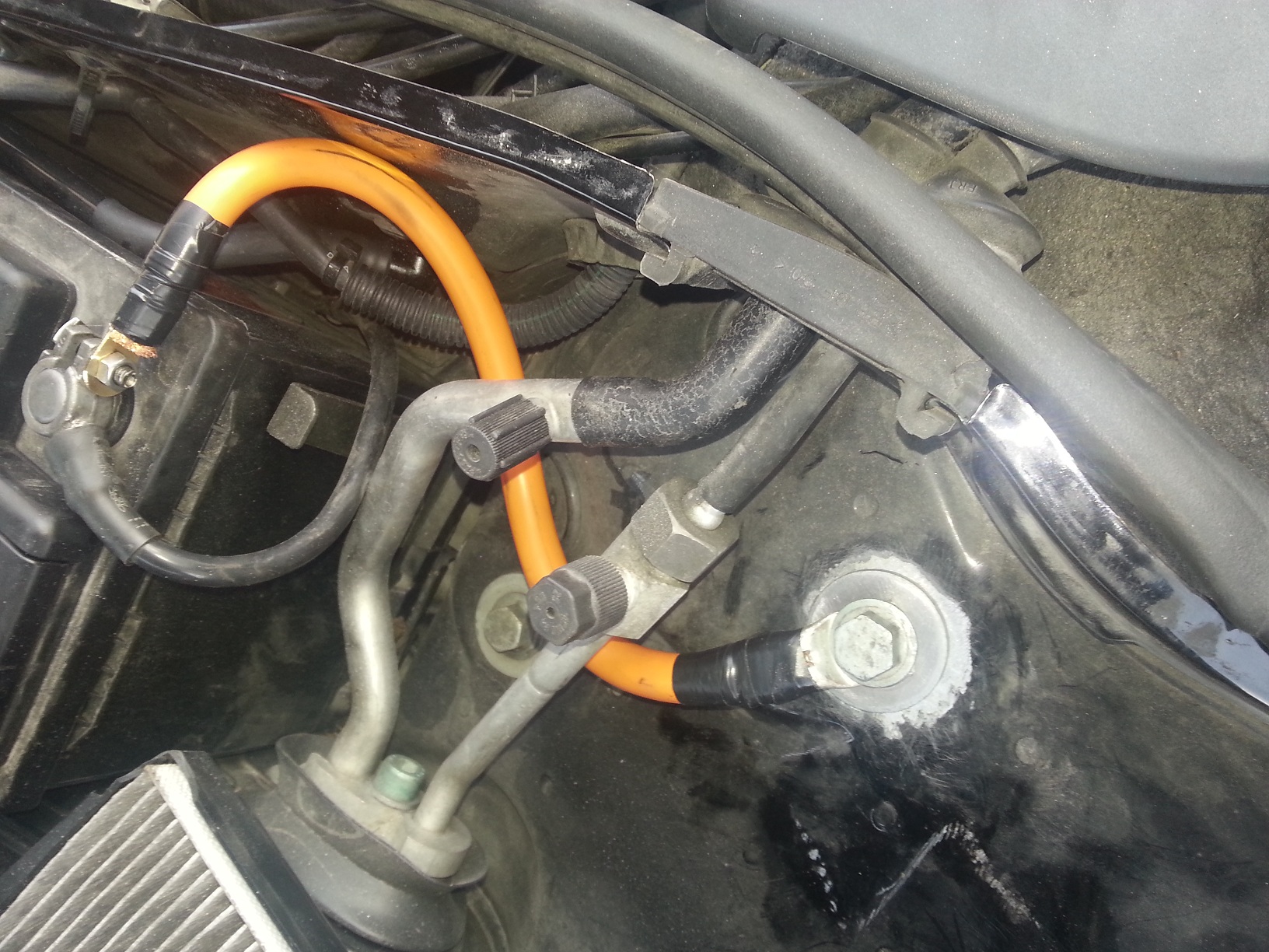

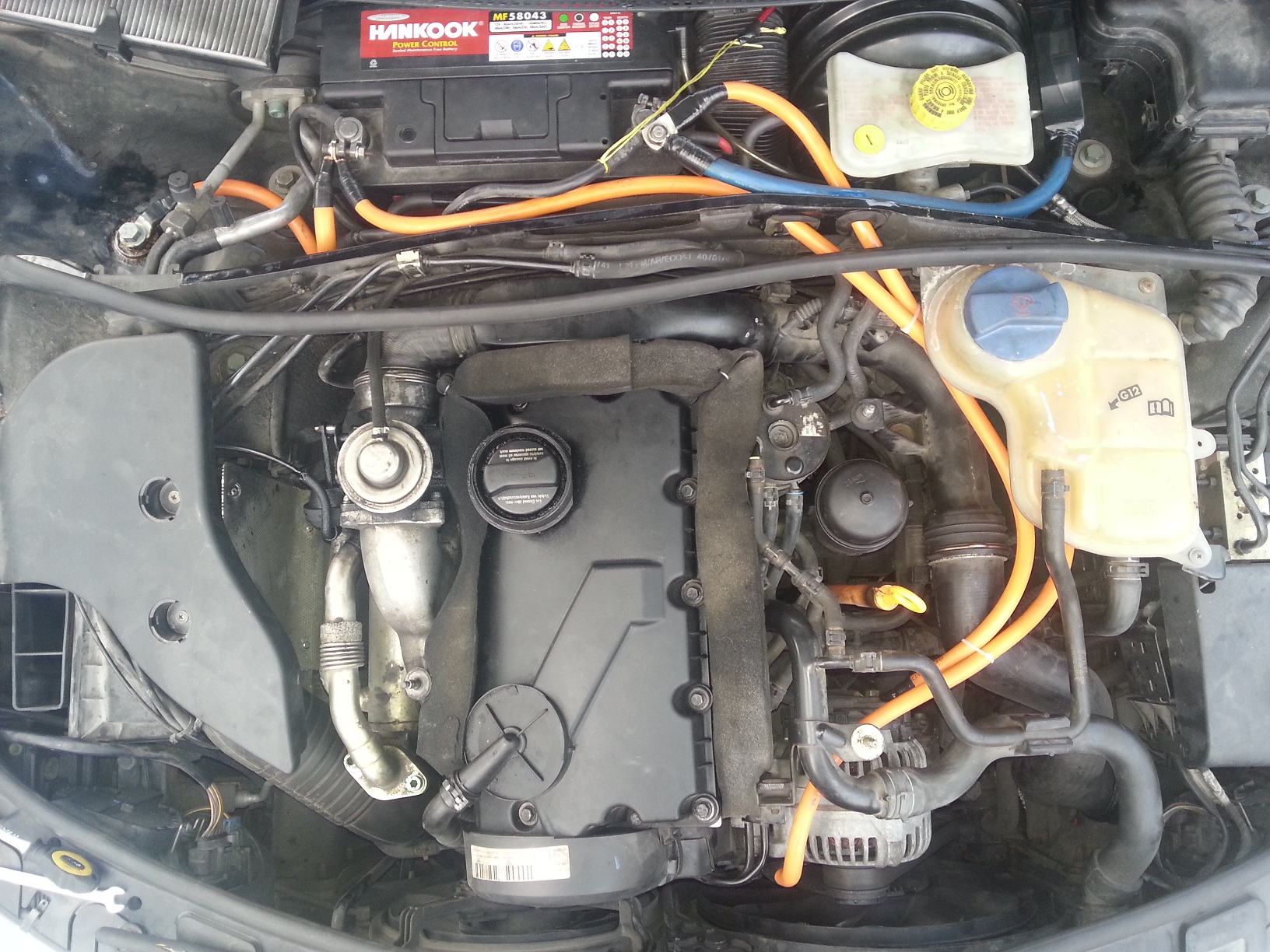

              Har i dag lagt opp kabler i motorrom.
              Fra batteri til chassi (-)
              Fra dynamo til batteri (+ og -)
              Bruker kabelsko i ren kobber, og har pusset til rent stål over alt. Har også pusset på kabelskoa for og få vekk et tynt lag med tinn eller hva det er.
              Må si meg meget fornøyd, hvilespenningen på batteriet er 12.70v. Det er et vanlig syrebatteri som skal byttes ut til AGM fra biltema etterhvert. Jeg kommer nok til og ha det største AGM batteriet bak.
              Lading før: 14.22v
              Lading etter: 14.42v
              Så det er jo + 0.2v, ikke mye, men under spilling så holdt volten seg mye mer oppe. Synker minimalt, men så har jeg bare en brokoblet 2-kanaler for øyeblikket.
              Ekstra jording fra batteri til chassi. La på noe tectyl etter bildet ble tatt.
              Bruker noen sveisekabler jeg hadde liggende, så jeg sparer på den dyre LIB kabelen :P Jordinga på dynamoen går direkte på dynamo helt i fronten
              Slik ser det ut med motordeksel på.

                  Takktakk, det synes jeg og! bortsett fra den freeshe fargen på kablene i motorrommet, men men..
                  14.7v lader den under kjøring, ikke værst. Er en 120A dynamo, så den holder vel en liten stund.

                    Gjort AKKURAT det samme som deg med kablene i motor-rommet .. Men jeg merket faktisk ikke noe stor forskjell...
                    Går rett ned til 11,5 - 12,3 volt på fullt volum med motor igang uansett.
                    Vet du om det finnes noe større dynamo til denne bilen ? har sjekket litt, men ikke funnet det store..
                    Blir det du bygger ny kasse eller..?

                      Fikk du høyere volt på tomgang da? uten at anlegget er på
                      når jeg kjører så har jeg 14.7v, men den synker til ca 14.3 ved fullt pådrag på anlegget.
                      Men for øyeblikket så har jeg som sagt en liten 2-kanaler brokoblet i 4 ohm (500w rms).
                      190A fra VW Crafter skal passe rett nedi med SMÅ modifikasjoner, må bare slipe litt på rillene på dynamoen.
                      140A fra 07 golf bl.a passer nedi. men spør du meg så er det ikke verdt 1000.-+ (om du kjøper brukt) for 20a ekstra..
                      Da finner du deg heller en Crafter dynamo
                      Jeg har alt klart til og bygge kasse, men har ikke bestemt meg enda. Hadde kanskje vert litt morsomt med en stoor, lukket kasse?
                      Men får se.. det første på listen er ny spiller og deretter monoblokk, så jeg tenker at jeg venter til jeg får prøvd med ny monoblokk
