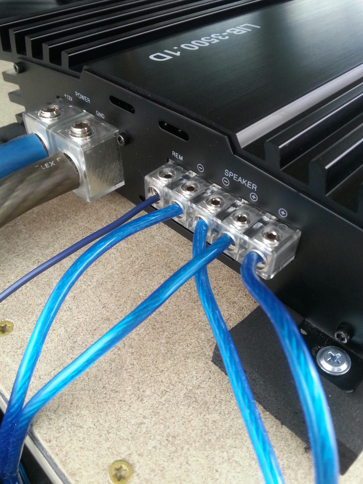

              Dual 2ohm sub? Ohmet og sjekket at du ikke har koblet den i 4ohm? Fort gjort
              • Larsi
                • Jul 2007
                • 530
                #37
                Det skal være koblet i 1 ohm..
                Subben er 2x2ohm, jeg har tatt + og - fra begge spoler og inn i forsterker.
                Bilde av utgangene her: http://lydibilen.no/index.php?main_p...roducts_id=142
                Lydnivåmessig, så skulle jeg nesten trodd at det var koblet i 4 ohm, for det var ikke syk forskjell på nå, og tidligere med 400w rms

                  #38
                  Det er altså + og - fra hver spole som kommer inn i forsterker her.
                  Dere skjønner sikkert tegninga.

                    Dytt på et multimeter å sjekke, så ser du hvertfall om det er nærmere 1 enn 4

                      teoretisk sett så vil jeg da også måle indre motstand i forsterkeren?

                        Stemmer, du må nappe kablene ut av forsterkeren for å bryte kretsen du skal måle

                          ja, og om jeg legger begge + sammen og begge -, så måler den 1ohm
                          Og monoblokka er en kanal med 2 utganger, altså de skal være koblet sammen inni blokka.
