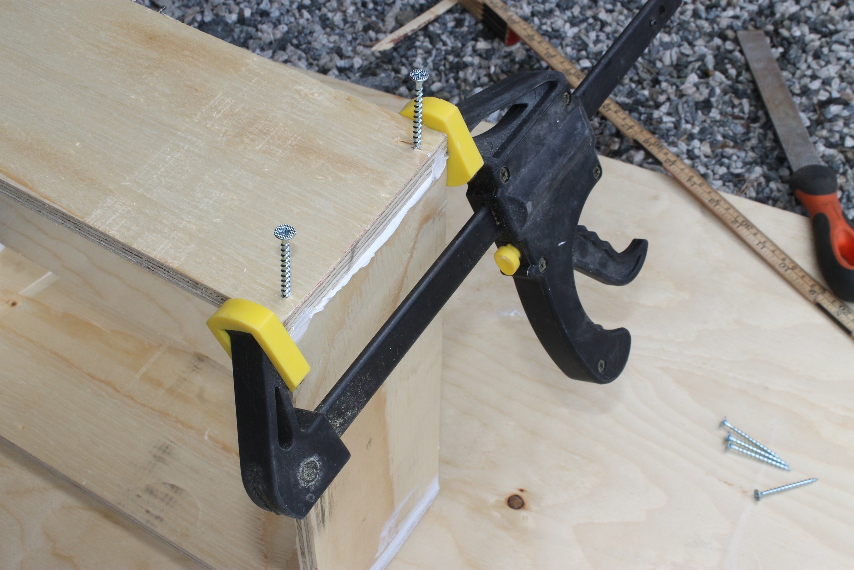

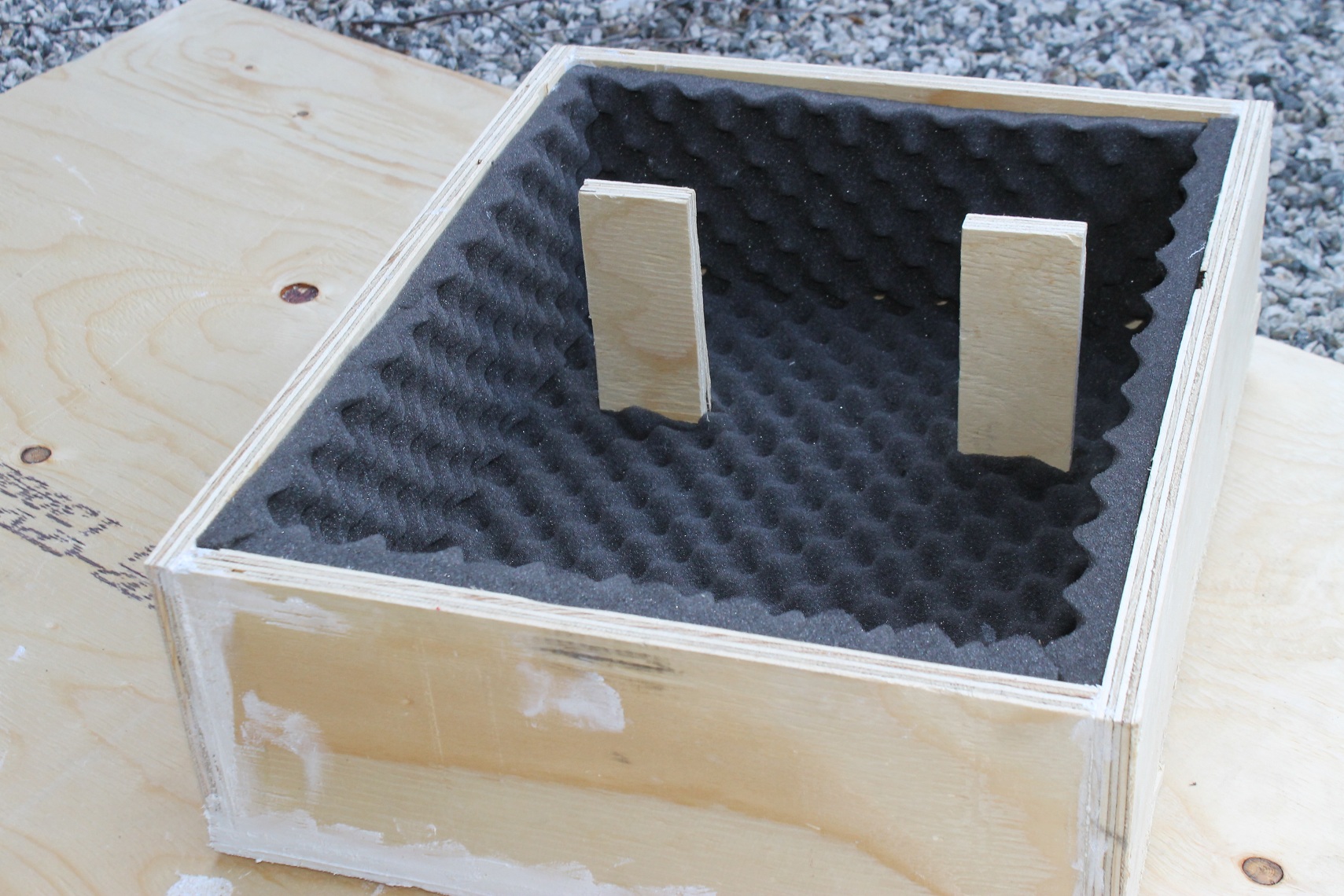

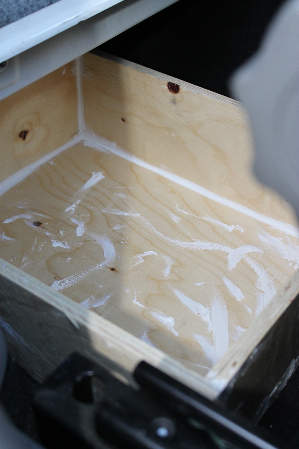

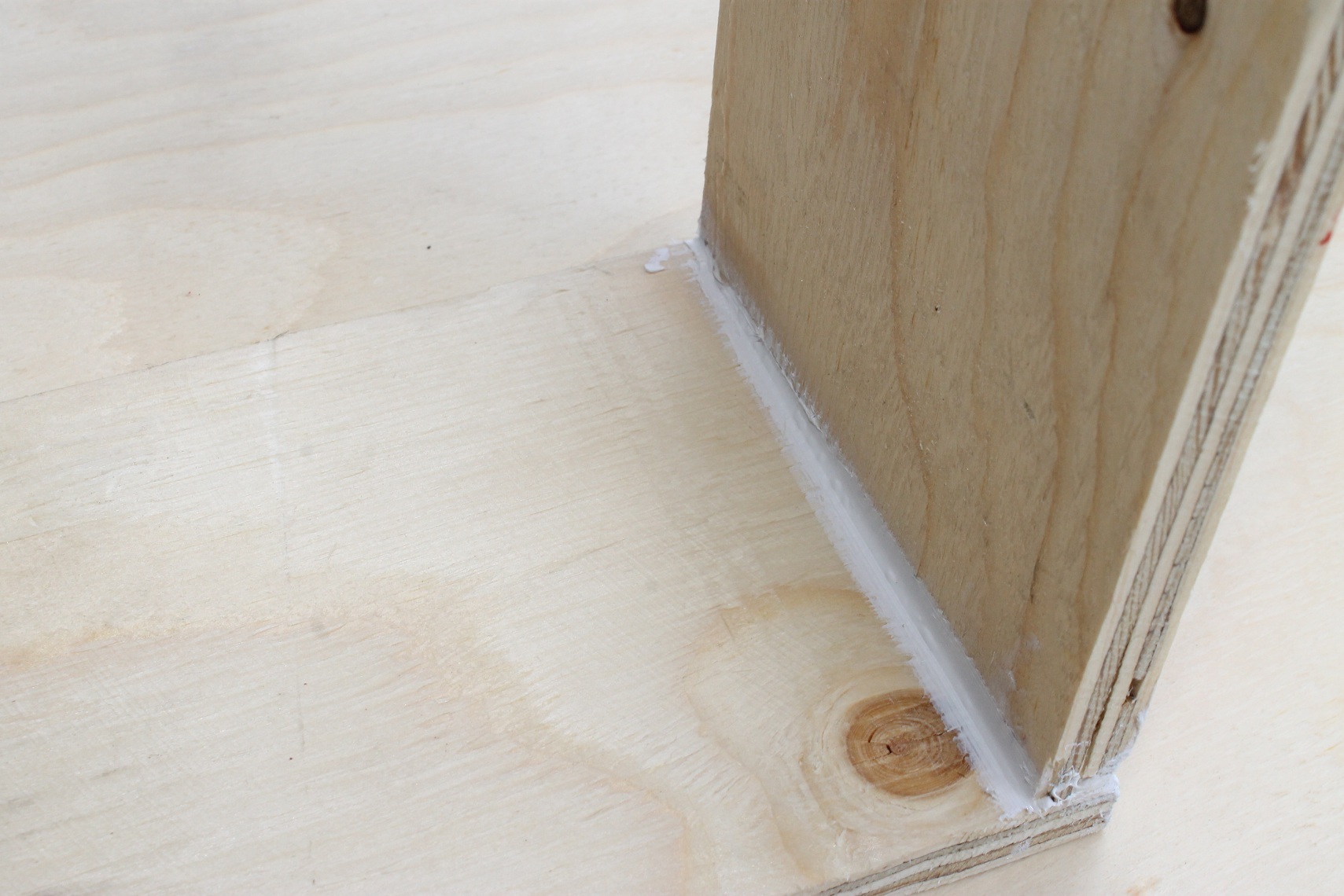

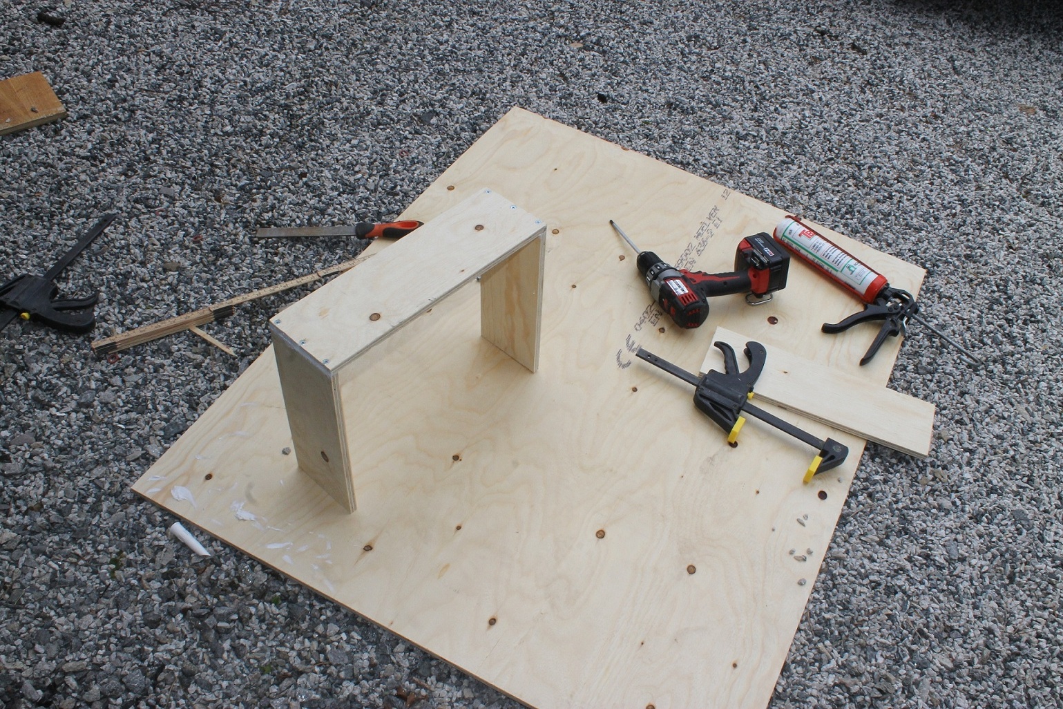

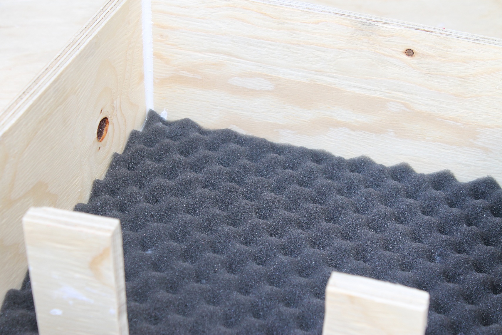

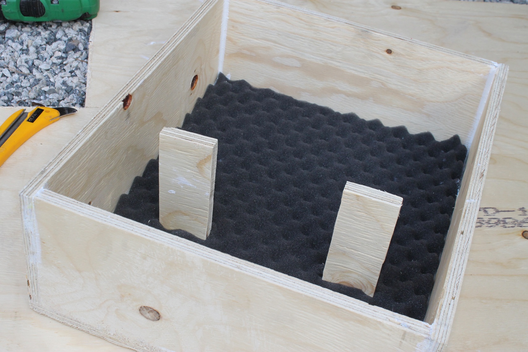

              Da har jeg fått gjort litt å ikke bare snakket! Jeg venter jo på litt småtteri i posten så Jeg får jo ikke gjort så alt for mye enda, men startet med kassen. Kvaliteten på denne reflekteres veldig godt mot tiden jeg brukte på denne å verktøyet jeg hadde til rådighet Ingen som kommer til å se dette uansett :P

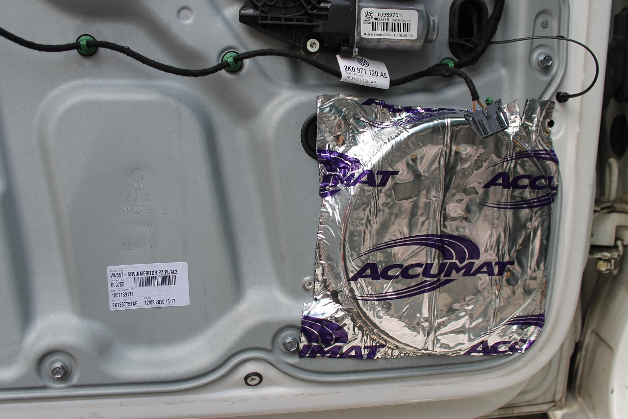

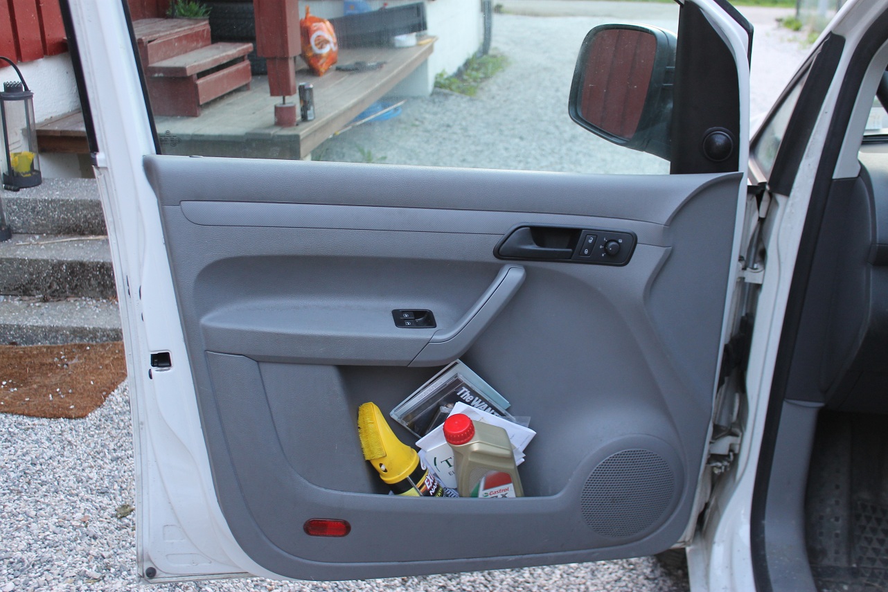

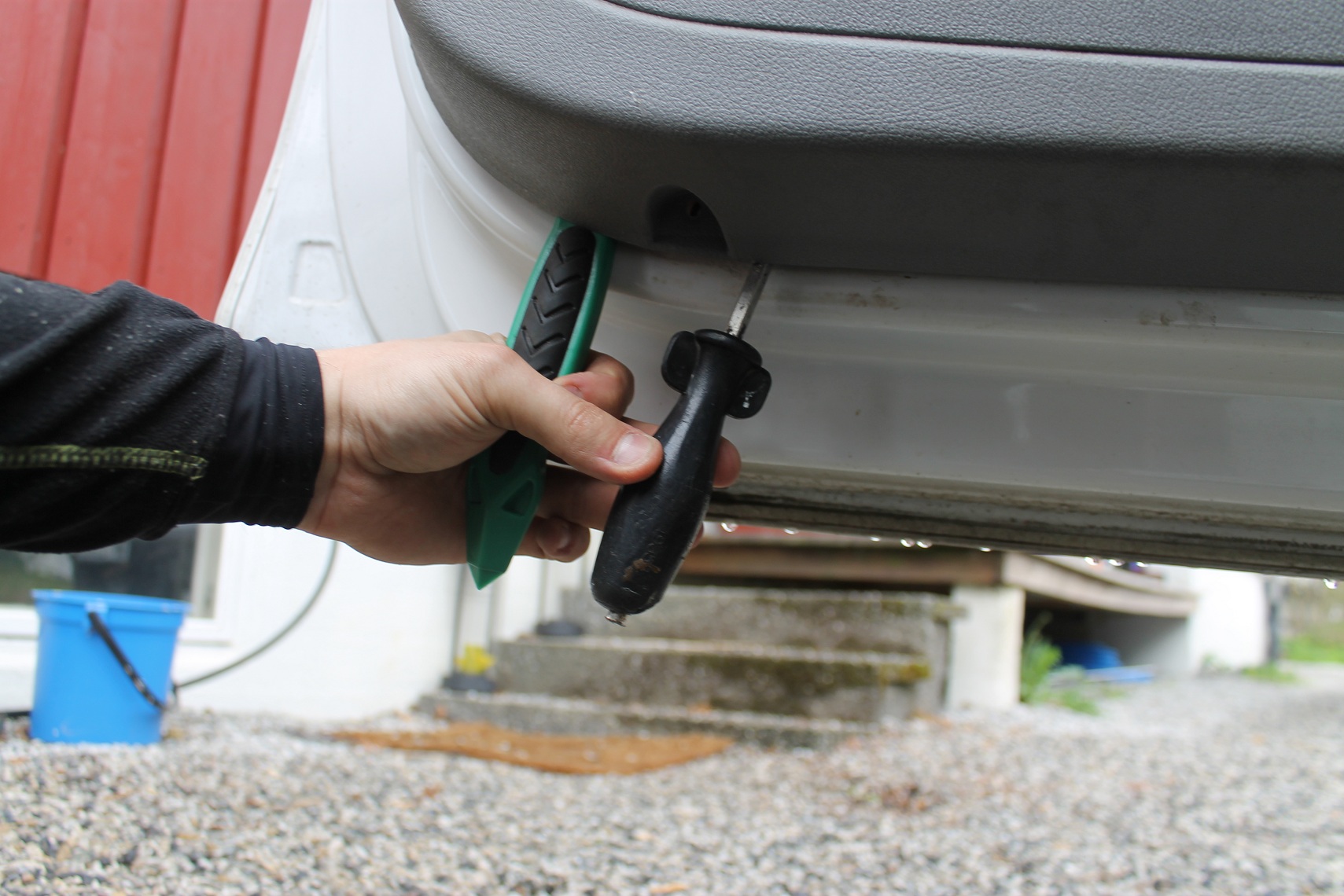

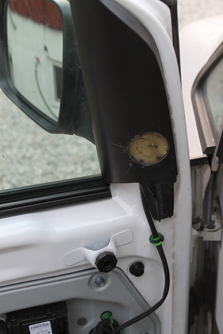

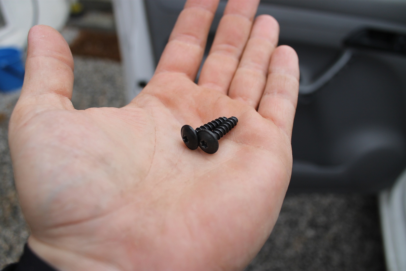

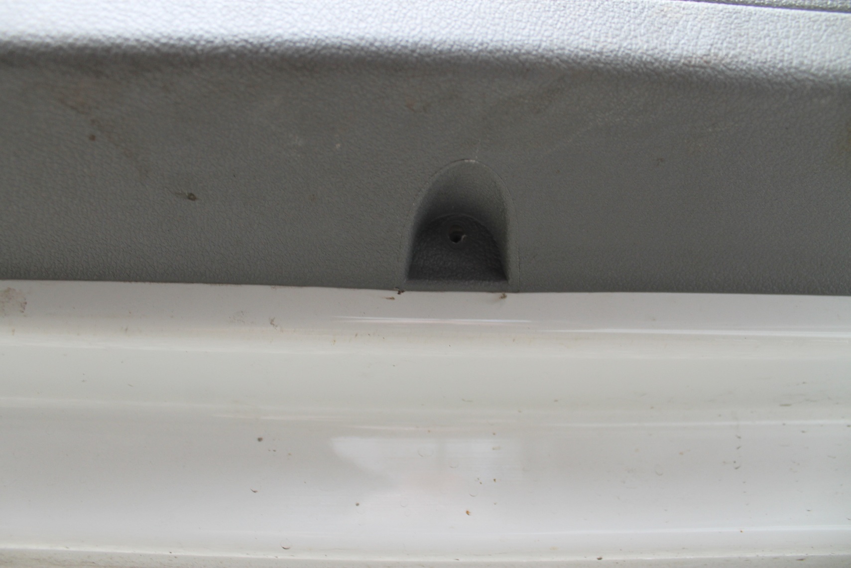

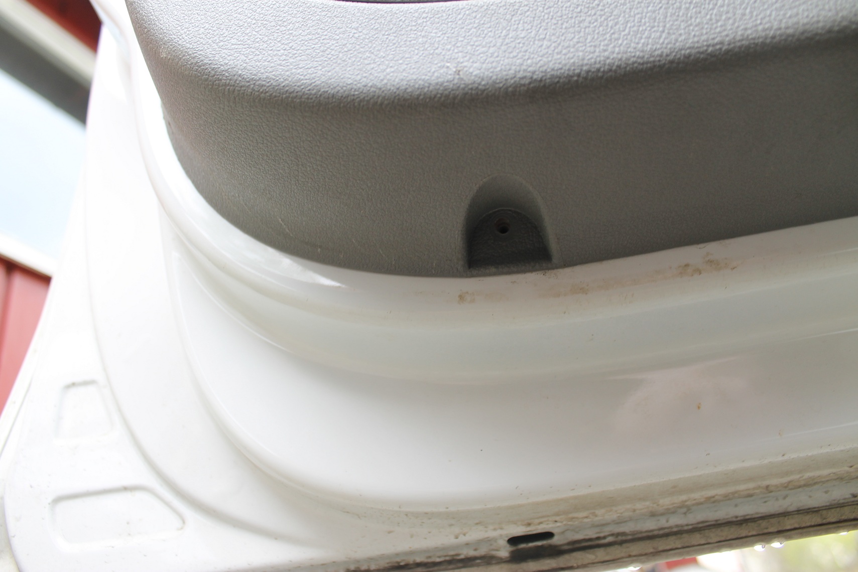

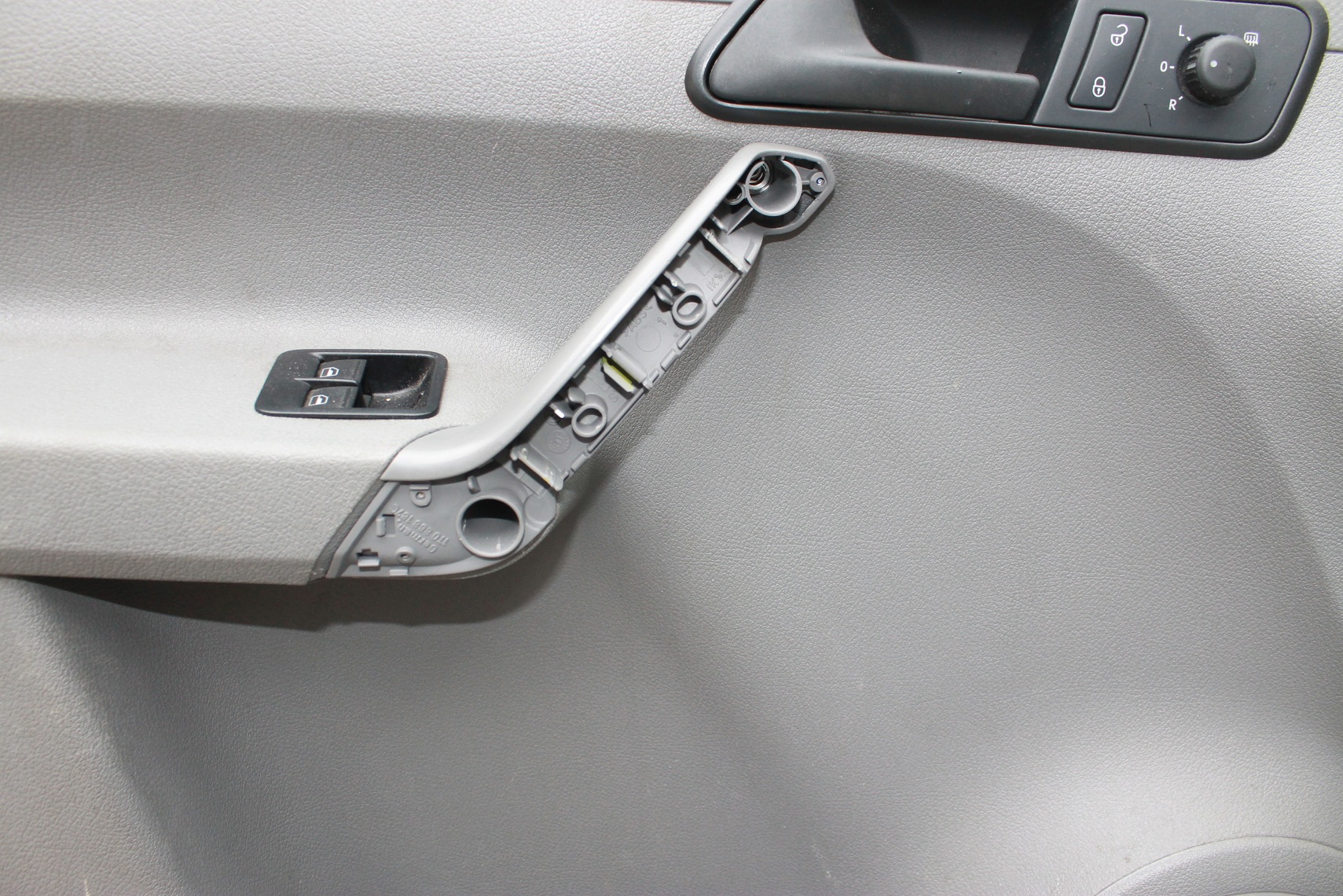

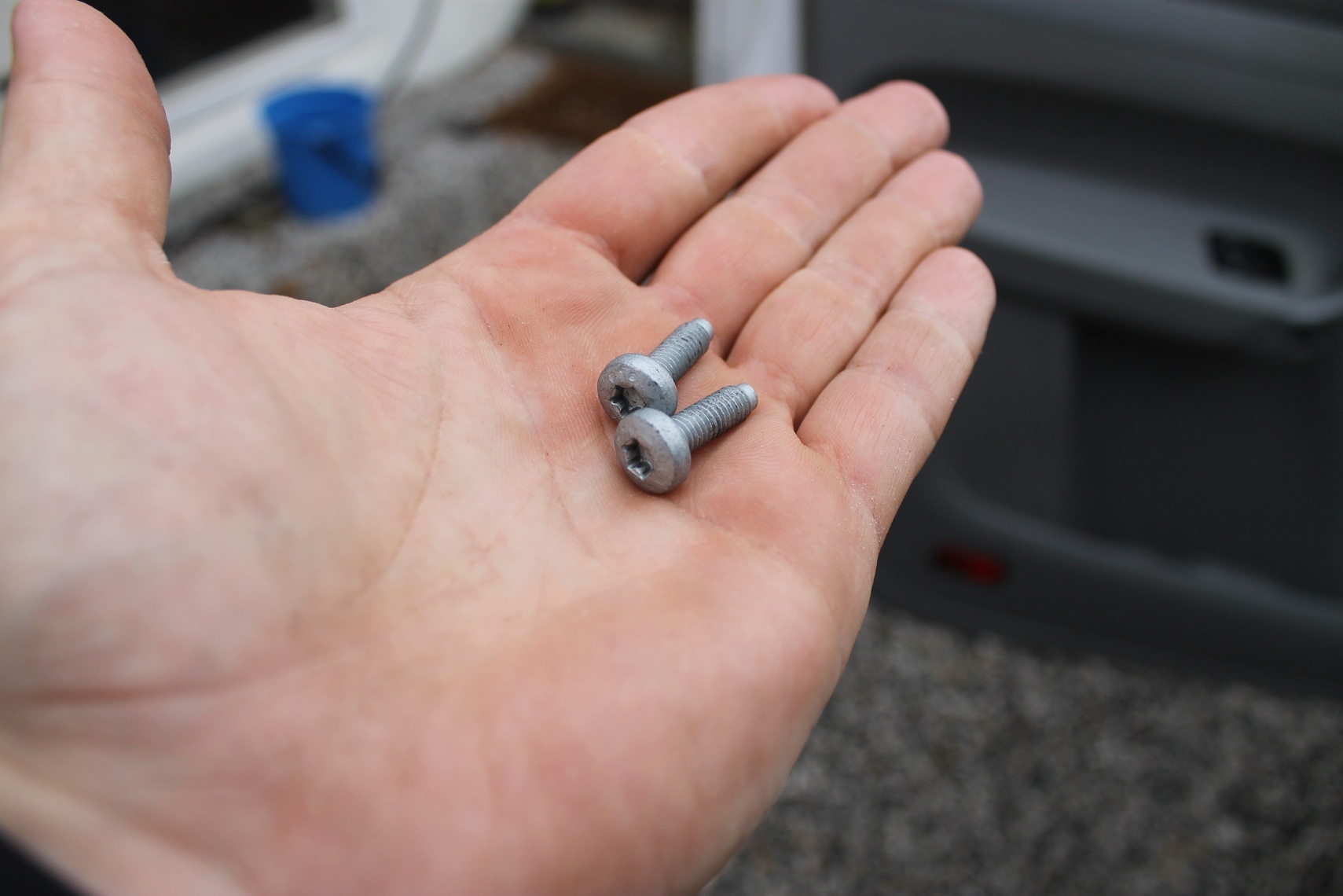

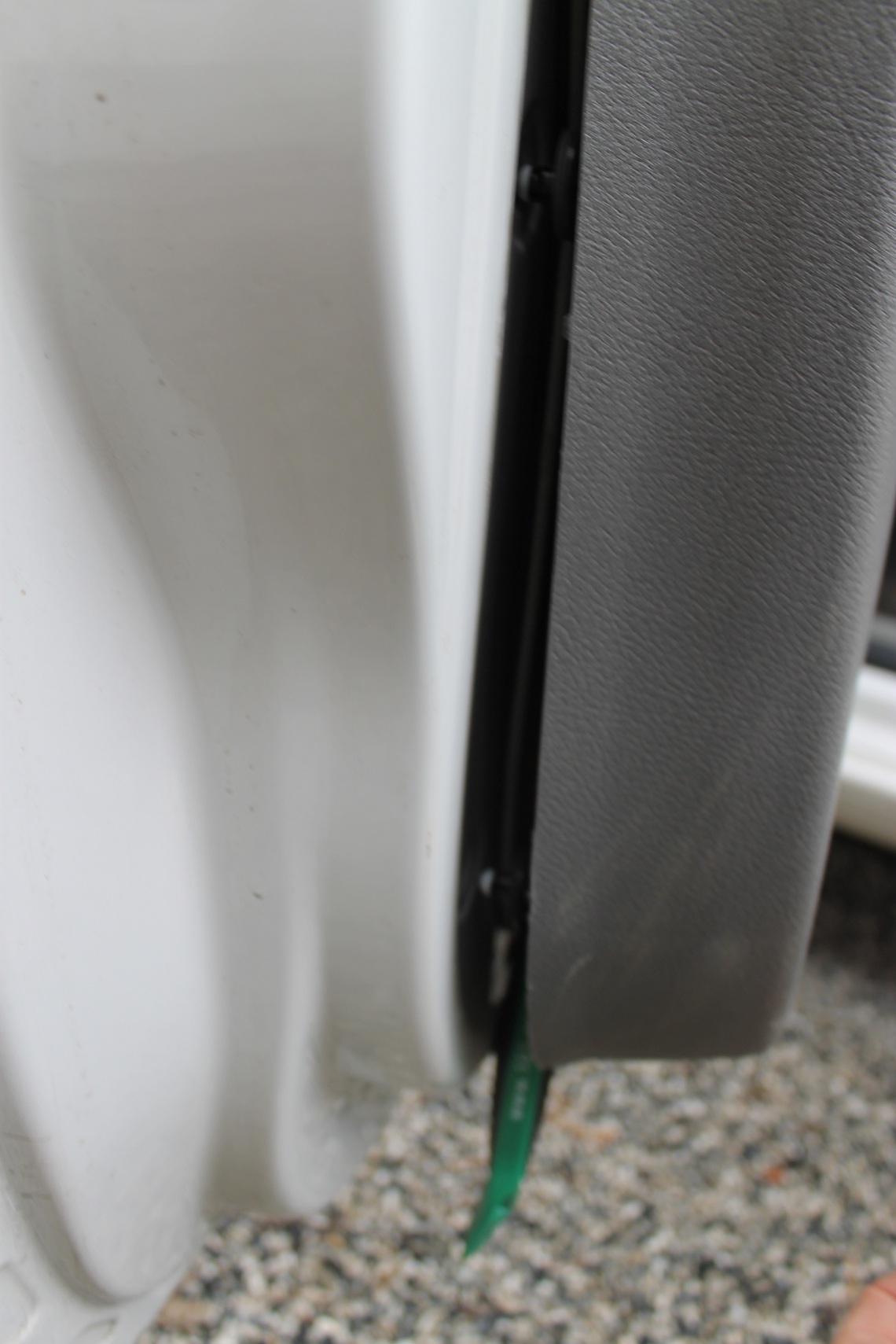

                          Etter et spm. om jeg ikke kunne legge ut et litet innlegg om åssen jeg demonterte dørsidene, så kommer her noen bilder.
                          Demonterte skruene bak håndtaket og de 2 skruene på undersiden, tok så en plastspade å en skrutrekker på undersiden av dørsiden å spendte ut. Disse sitter temmelig hardt så man må ta i litt. Når du da har fått løssnet på et sted er det lett å spenne ut resten. Når alle klippsene er løssnet så løfter man bare av dørsiden.

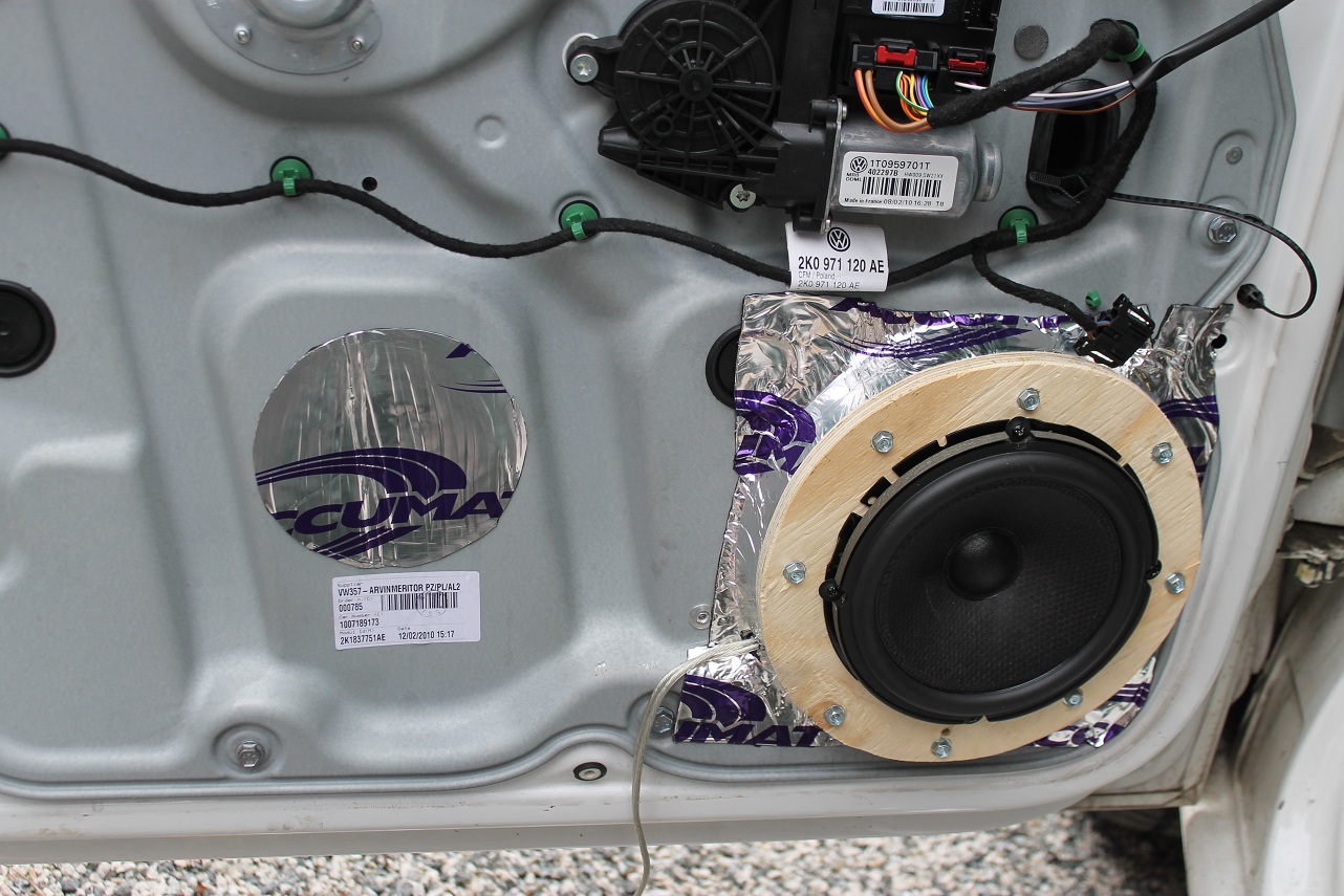

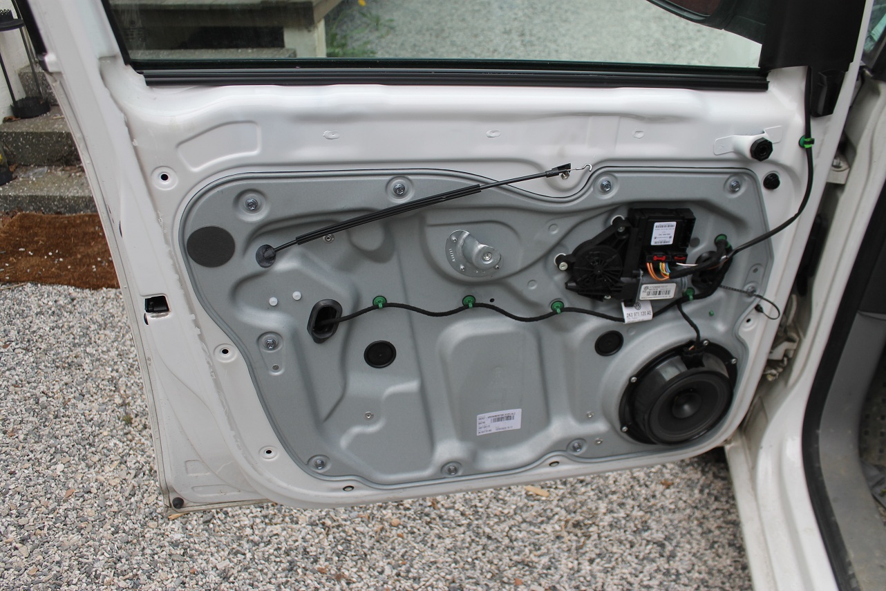

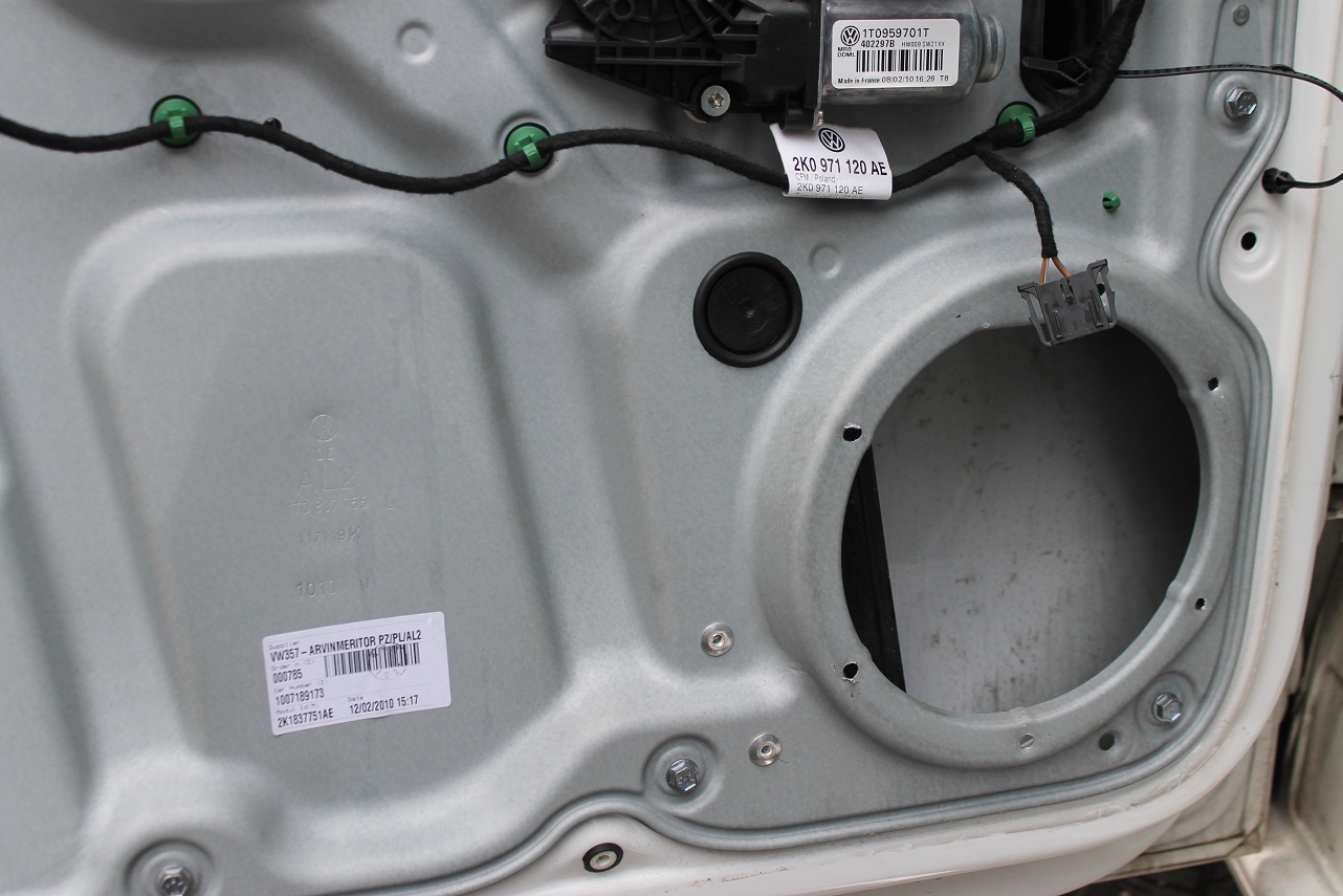

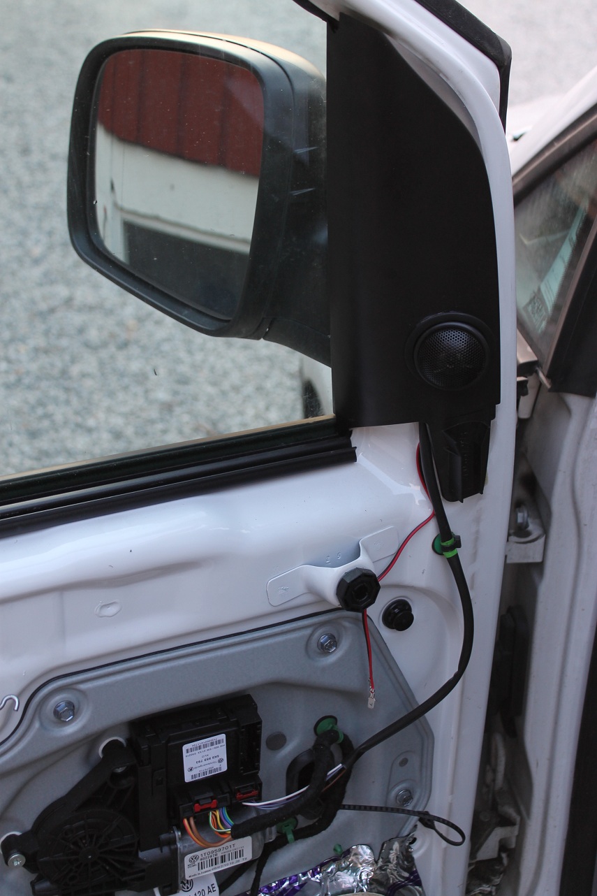

                            Da har jeg fått lekt meg litt idag igjen, fikk ikke tatt begge sidene. Men har hvertfall fått slengt sammen første testen av frontsettet.
                            Mye som ikke ble som det var planlagt men til slutt måtte jeg bare få satt på døren, så dette skal taes opp igjen når det er litt bedre tid
