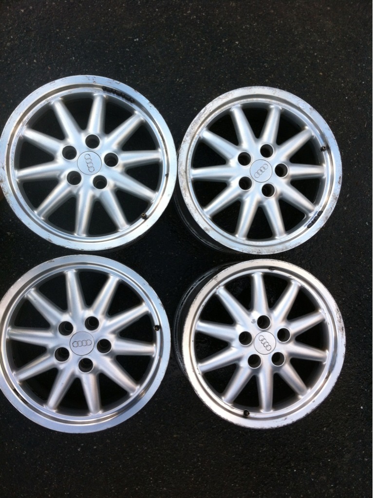

    Da har man handlet sommerfelger, ble noen tidsriktige 8x17" Bolero felger. Dette er orginale Audi S6 C4 felger som disse bilene ble levert med. Min er tatt inn i Norge i 98' mener jeg og er oppført med 15", så det blir å sende bilen til SVV når jeg kommer hjem i Juni for å godkjenne de i vognkortet. Blir å kjøre med 235/45/17 gummi. Det kommer til å sitte perfekt i hjulbuen på min bil, da jeg har orginalt sportsunderstell fra fabrikk og er lavere enn standard. Fått det siste av deler så nå er bakluka komplett med deksler og kroker til rullegardina .Click image for larger version

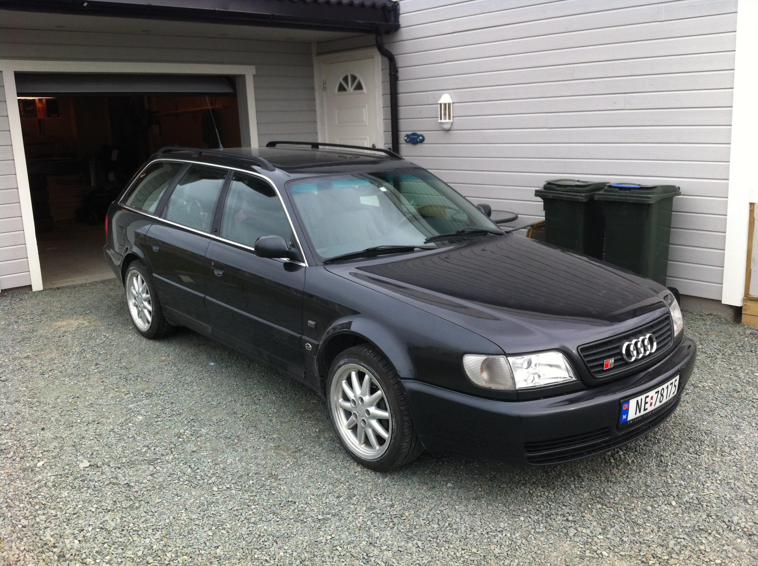

      Felgene montert, men med feil dekkdimmensjon. En av de lokale dekkforhandlerne hjemme hadde noen 215/45/17 gummi liggende som var brukt som jeg fikk gratis så da ble de montert nå i første omgang. Reiser på sjøen om 1 uke ish, så blir det å bestille opp nye dekk til jeg kommer hjem neste gang. Litt for mye luft imellom hjul å hjulbue nå, så blir bedre med bredere dekk og tykkere profil Men felgene passer karosseriet helt perfekt..! Det er jo tross alt orginale S6 felger som disse bilene ble levert med nye i Tyskland.

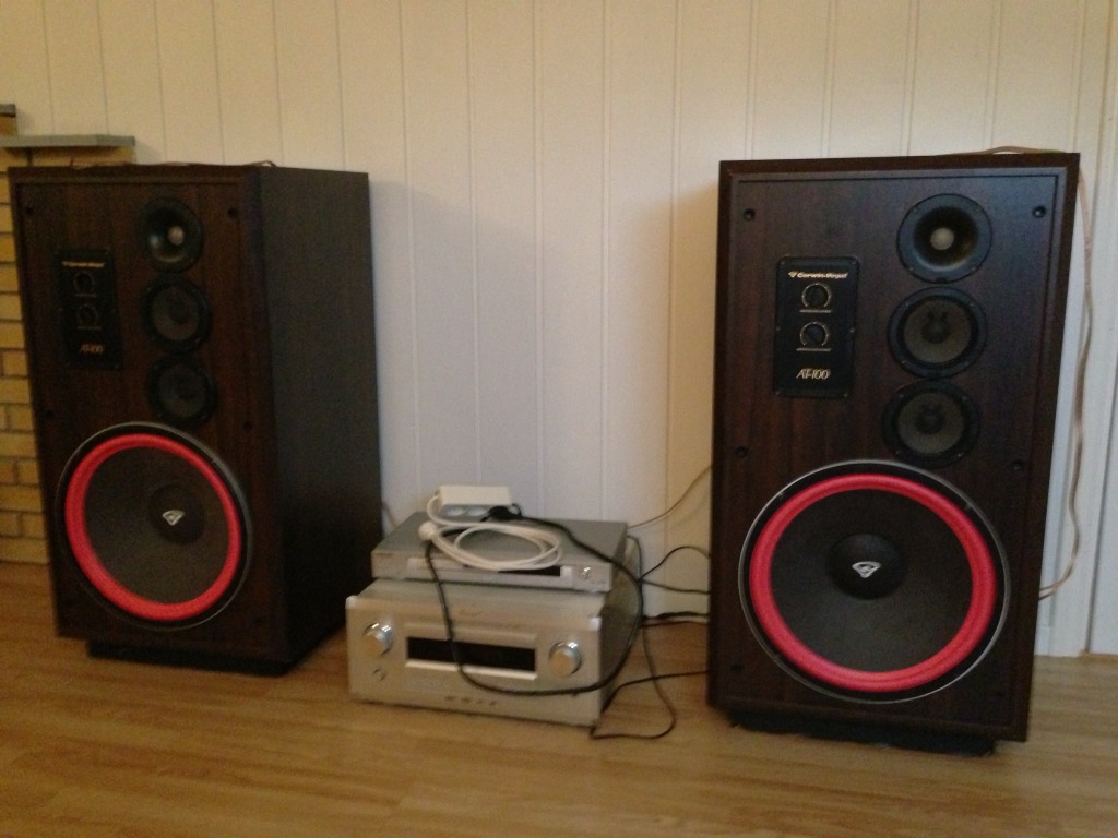

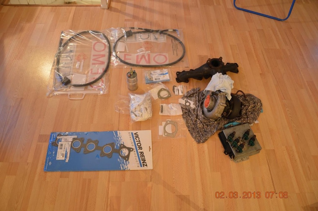

          Kjøper litt godsaker når man er ute på jobb Ble et par nesten strøkne Cerwin Vega AT-100 men nyoverhalte orginale elementer. Disse blir foreløpig ikke brukt, men for meg har de en høy verdi og vil bli dratt frem på en fest eller 2 Fungerer utmerket med Vincent forsterkeren min på 24kg! Her er også ett bilde av det som skal på motoren ganske snart.

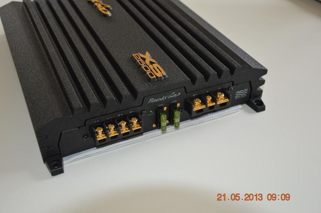

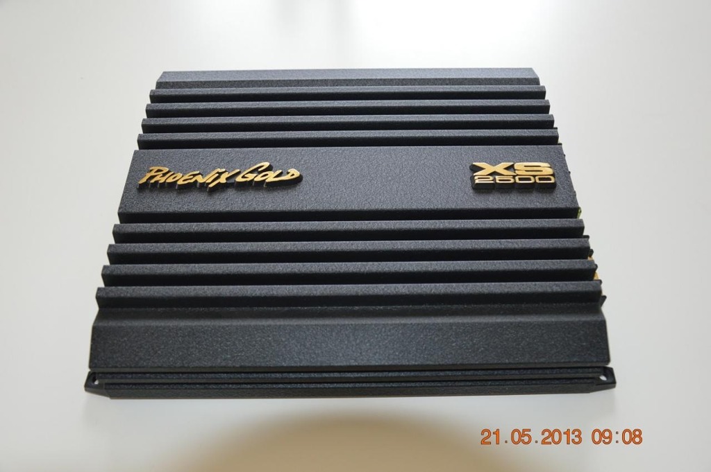

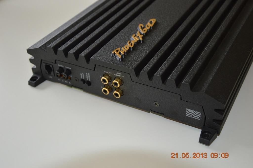

                      Her snakker vi ett stk strøkent eksemplar av en Phoenix Gold XS2500! Ikke en ripe eller skade..

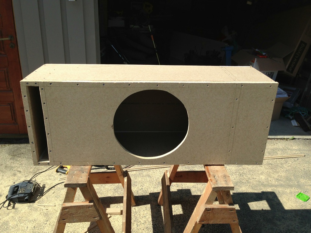

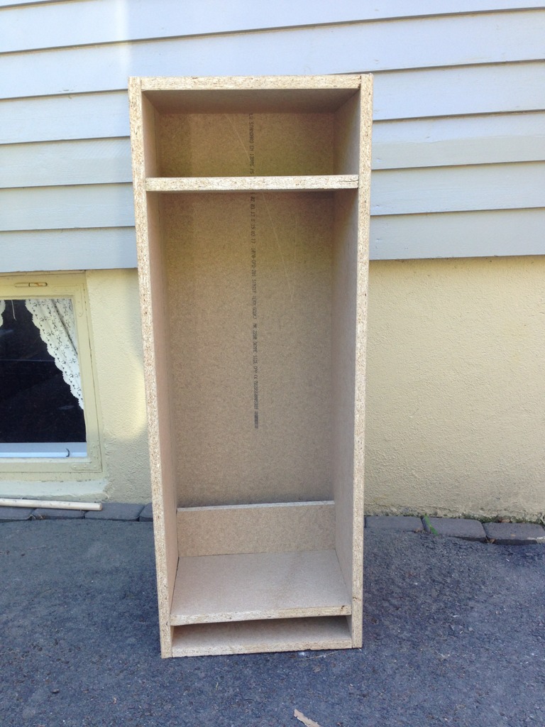

                        I alt husarbeidet så bestemte jeg meg for å ta litt pause, så henta meg 3 stk sponplater av type gulvspon 22mm. Har lest litt frem og tilbake and str på kasse til dette elementet, og flere sier at 120 liter, det får elementet til å jobbe bra! Også på termlab'n..
                        Kassa er (utvendige mål) 111x42x34 = bredde x høyde x dybde. Noe som tilsier 120 liter ish.
                        Syns selv det virker ganske mye til elementet, men jeg får prøve det. Blir det for mye, så fjerner jeg 20 liter og går ned til 100 liter. Skal også på med 2x4" rør, har det noe for seg om disse står plassert bakover på samme plate som elementet, eller om de står på topplata og peker oppover?

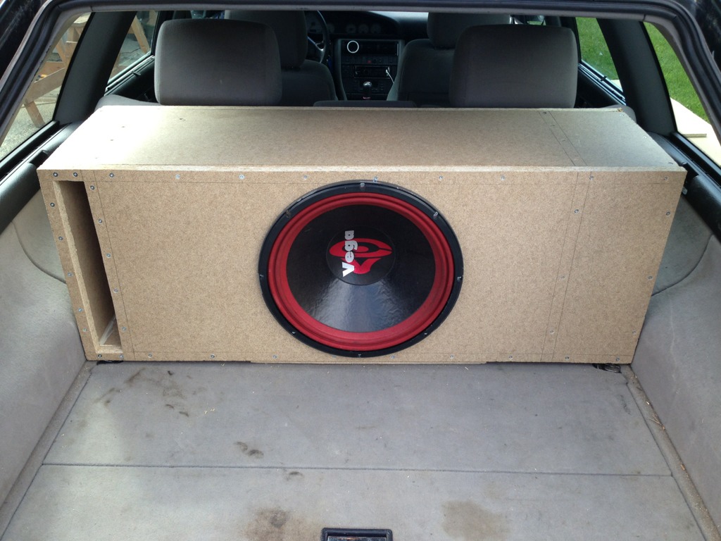

                          #27
                          Resultatet..ble satt inn skillevegg for å justere volumet en del. Havna på 101 liter Prøvespillt med harman kardon 5 kanalern min, og det funker greit! Gleder meg til å teste phoenix gold forsterkeren!! Om porten er rett aner jeg ikke..ble brukt 100 stk 4.5x70mm treskruer:P
