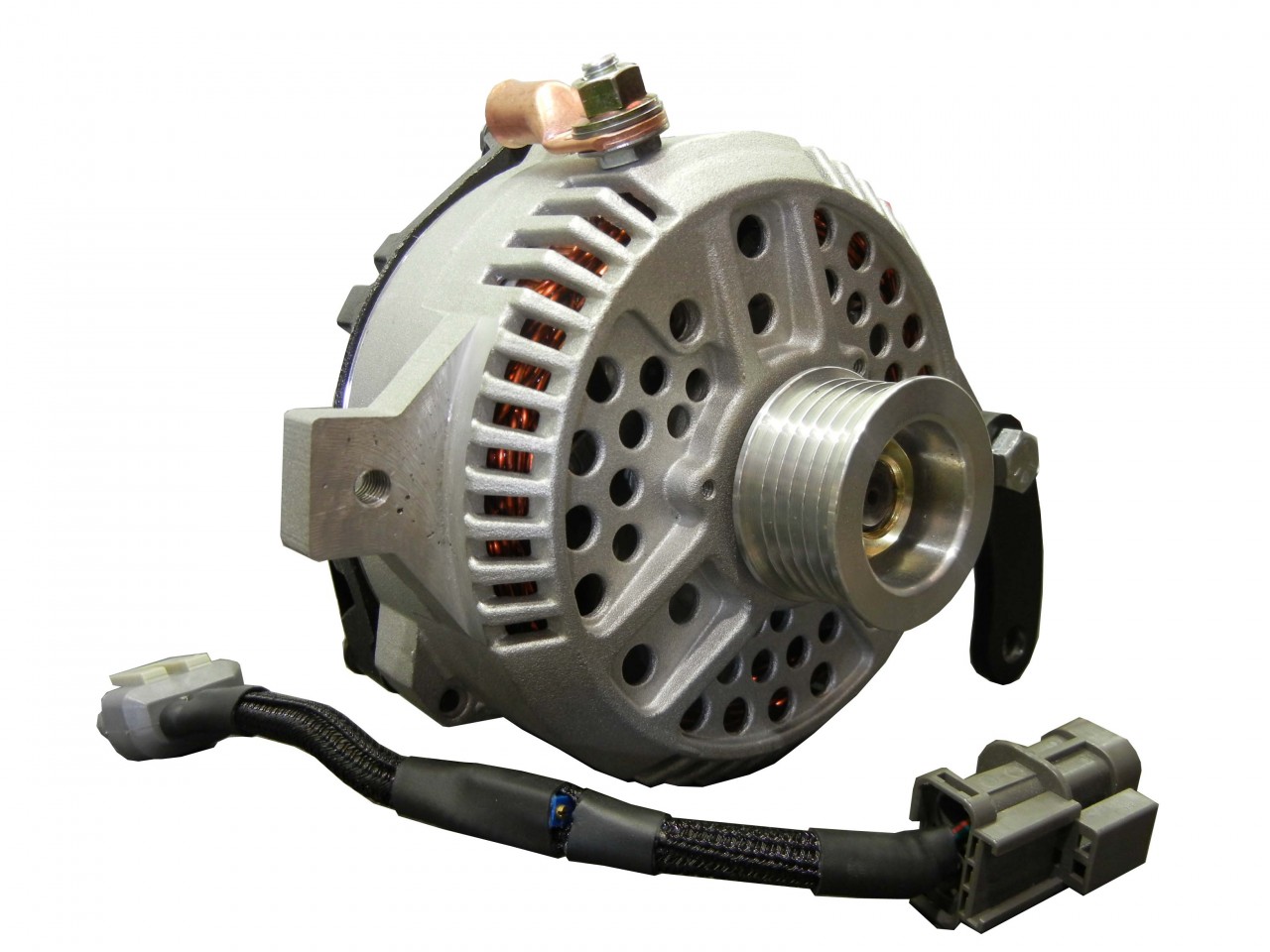

      Mechman Alternators offers high output alternators for performance, racing, marine, & daily driver applications. Built for reliability, power, and performance.

                neinei skal ikke ha ny dynamo men snakka litt me eric om justerbar regulator å sånt.. men forsto det som at den ble levert med det å at det ikke gikk å ettermontere:S korrekt me if æjm wrong...

                  er justerbar på min i værtfall
                  VW Golf 4

                      på kabelen til dynamoen min sitter det er lite potmeter, den justeres spenninga på
                      ikke samme kabel som jeg har men, samme potmeter

                        Har fått nye dynamoen nå, og monterte den idag..!
                        Glemte selfølgelig og ta bilder osv idag
                        Dynamoen lader ca 50A på tomgang, tok ikke å testet så mye, men den ladet 114 ampere når jeg dro på med litt musikk
                        Er iværtfall myyyyyye mer trøkk nå
                        Volten holder seg på 13.6, og går ned til ca 13 volt på de fleste sanger på MAX volum..
