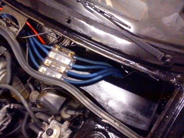

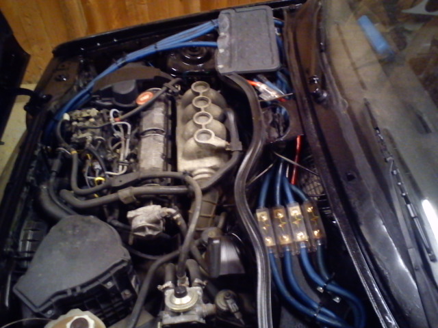

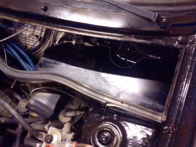

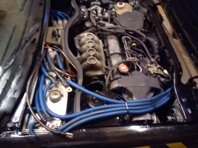

    I dag har jeg konsentrert meg mest om motorrommet.har trekt kabler gjennom torpedoveggen og fått litt orden på kablene.
    Fant noen plastrør som jeg bruker som gjennomføring av kablene.Skal tette rundt med tec7 men hadde ikke akkurat nå
    Har laget en ramme til og plassere sikringene på.
    Passer fin fint
    Sikringsholdere på plass
    Kabler fra dynamoen
    Har planer om og bli ferdig i motorrommet i morgen
    Artig att dere har tro på dette prosjektet,får så bra arbeidslyst av det.Men det er bare og rope ut hvis det er noe dere mener som kan forbedres,vil ha ett så bra resultat som mulig. Hehe

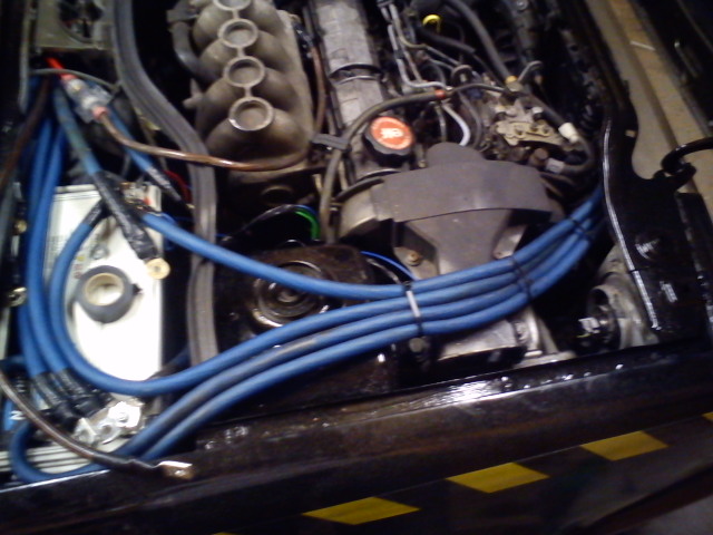

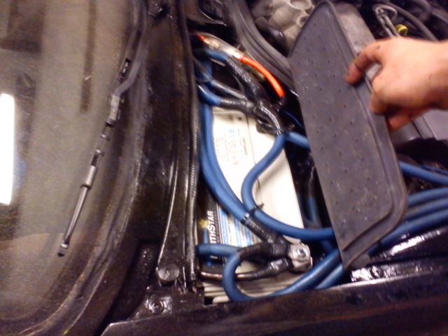

            Da har jeg gjort ferdig det meste som skal gjøres i motorrommet.Ble mye kabler. hehe

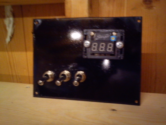

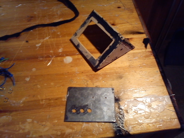

              Da har jeg fått gjort litt igjen.Det jeg har gjort er og montere spilleren og laget ett bryterpanel.

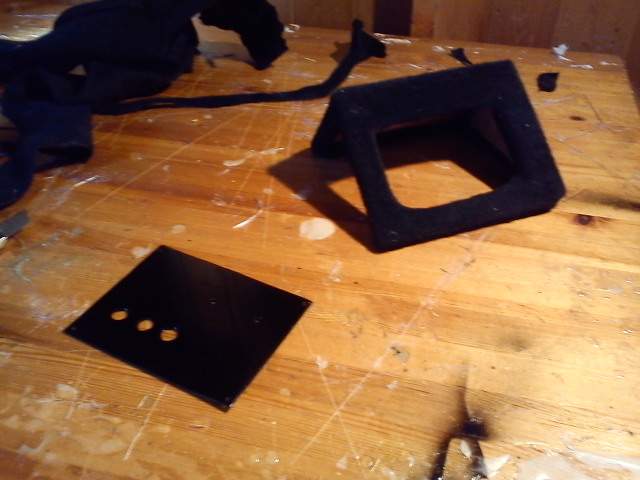

              Noen deler til bryterpanelet
              Lakkert og trekt i filt

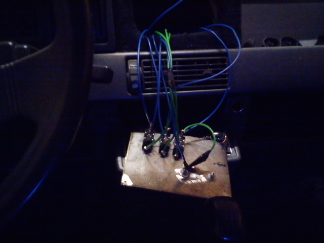

              Masse ledninger,må holde tunga rett i munnen her.hehe

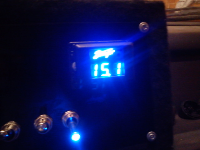

              Montert brytere og voltmeter(stinger)
              Loddet ledningene til bryterene

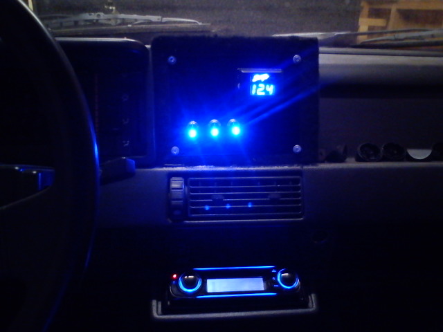

              Og slik ble det,ble ganske fornøyd selv
              Bryterene er til
              1. Remote fra spiller som kobles på rele bak i bilen når jeg kommer så langt.
              2.Neon lys nede ved gulvet.
              3.Remote til dynamoen så den begynner og lade og voltmeter slår seg på.
              Ladespenning

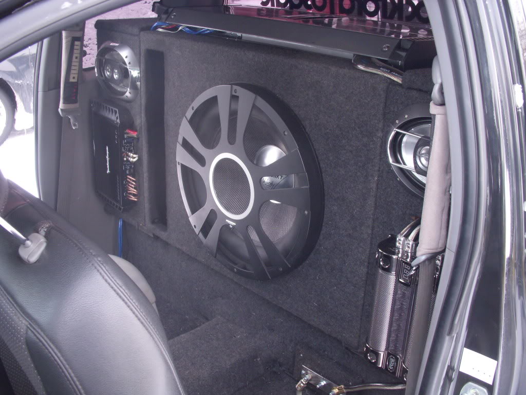

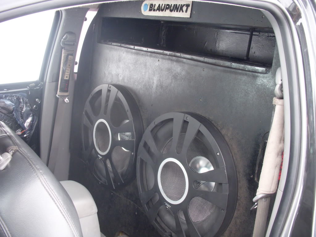

                  noen bilder av tidligere prosjekter
