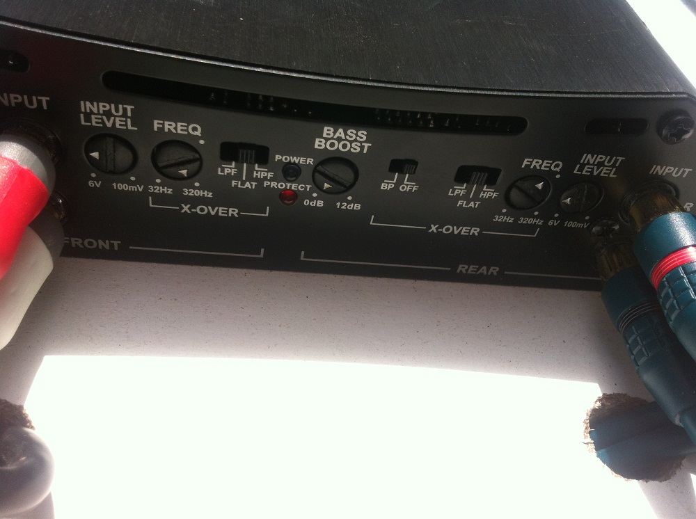

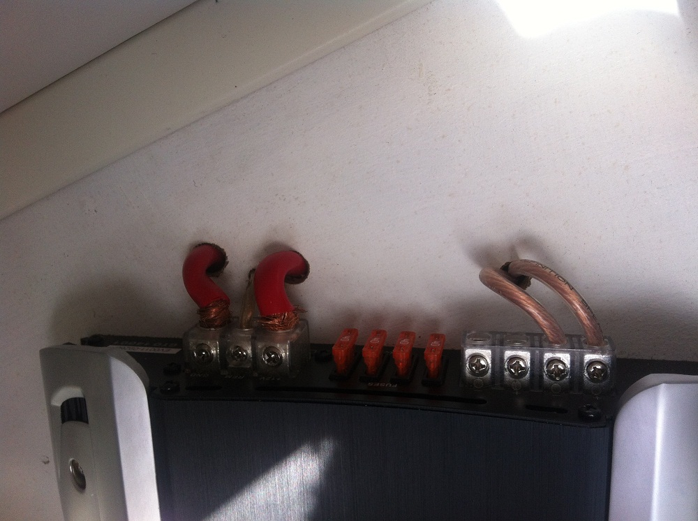

          Bilde 1: Mono 1
          Bilde 2: 4 kanaler

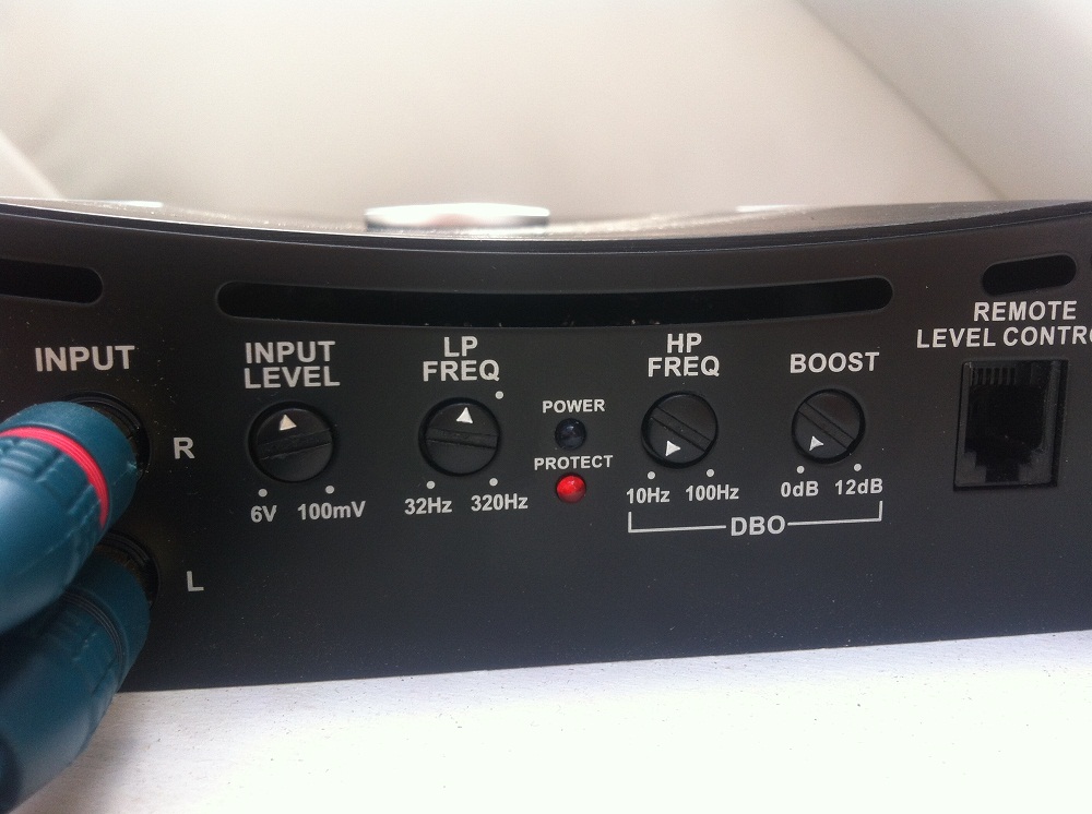

          Bilde 3: Mono 2

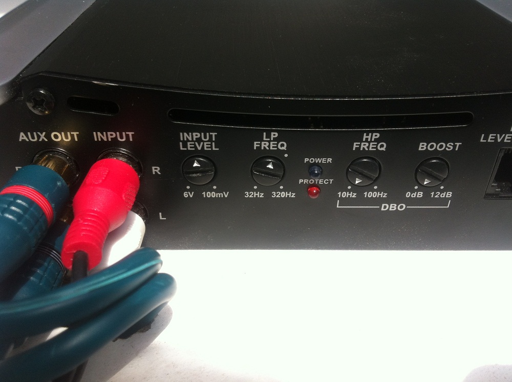

          Bilde 4: Strøm mono 1
          Skulle tro at når gain sto på 6V var den på max, men var omvendt. Deto mer mot 100mV desto mer bass
            6v henviser til maksspenningen ut fra spiller. Om du har den på 6v så må du ha høy spenning fra spiller for å få utnyttet effekten. på 100mv så trenger du bare 0,1v inn på rca for å "makse" forsterkeren.
