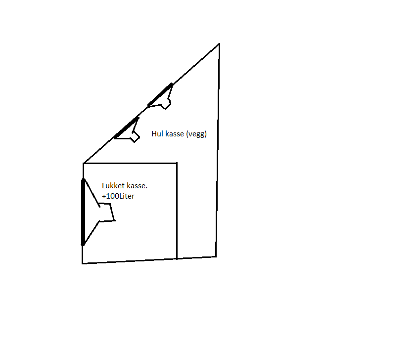

    Jeg tror du skal finne en annen løsning til de 6*9 " dine. Slik det ser ut nå, så er de montert i samme kasse som subbene. Det blir ikkje bra. Lag egen kasse til dem. De blir veldi påvirket av subbene...
    • #32
      Enig med slednekk, du burde lage en egen kasse til de eller et seperat kammer i hovedkassen
      Alpine DLS Audison Focal Odyssey McIntosh
      • #33
        Nå aner jeg ikke om dere har lest alt, men det er slik som nedenfor.
        Dvs. Basskassen er en egen kasse og er tett, utenpå dette er den "kledd inn" som en større kasse.
        Sier dere fortsatt det samme?
        • #34
          Bygger du som vist på siste er det bare å kjøre på
          Lykke til
