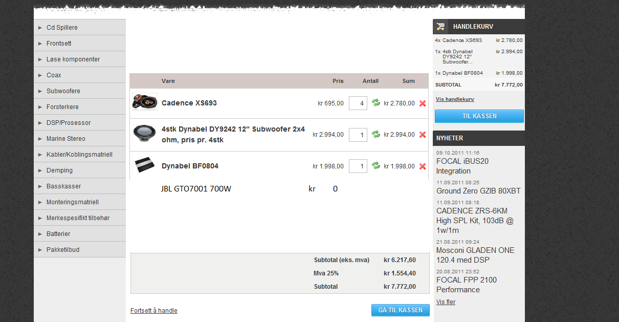

                        Nå har jeg gått litt over til 4x dynabel jeg linket på forrige side.
                        Hvordan trur du 4 av disse blir på en JBL GTO7001?
                        http://www.judysbilstereo.no/subwoof...m-pris-pr-4stk
                        Evt. hvordan kobles det?
                        For eksempel denne pakken, noe som er ikke passer?
                          Hadde helt klart gått for 4stk dynabel og brukt jbl forsterkeren.Som jeg har sagt før så har jeg ingen tro på den andre pakka.
