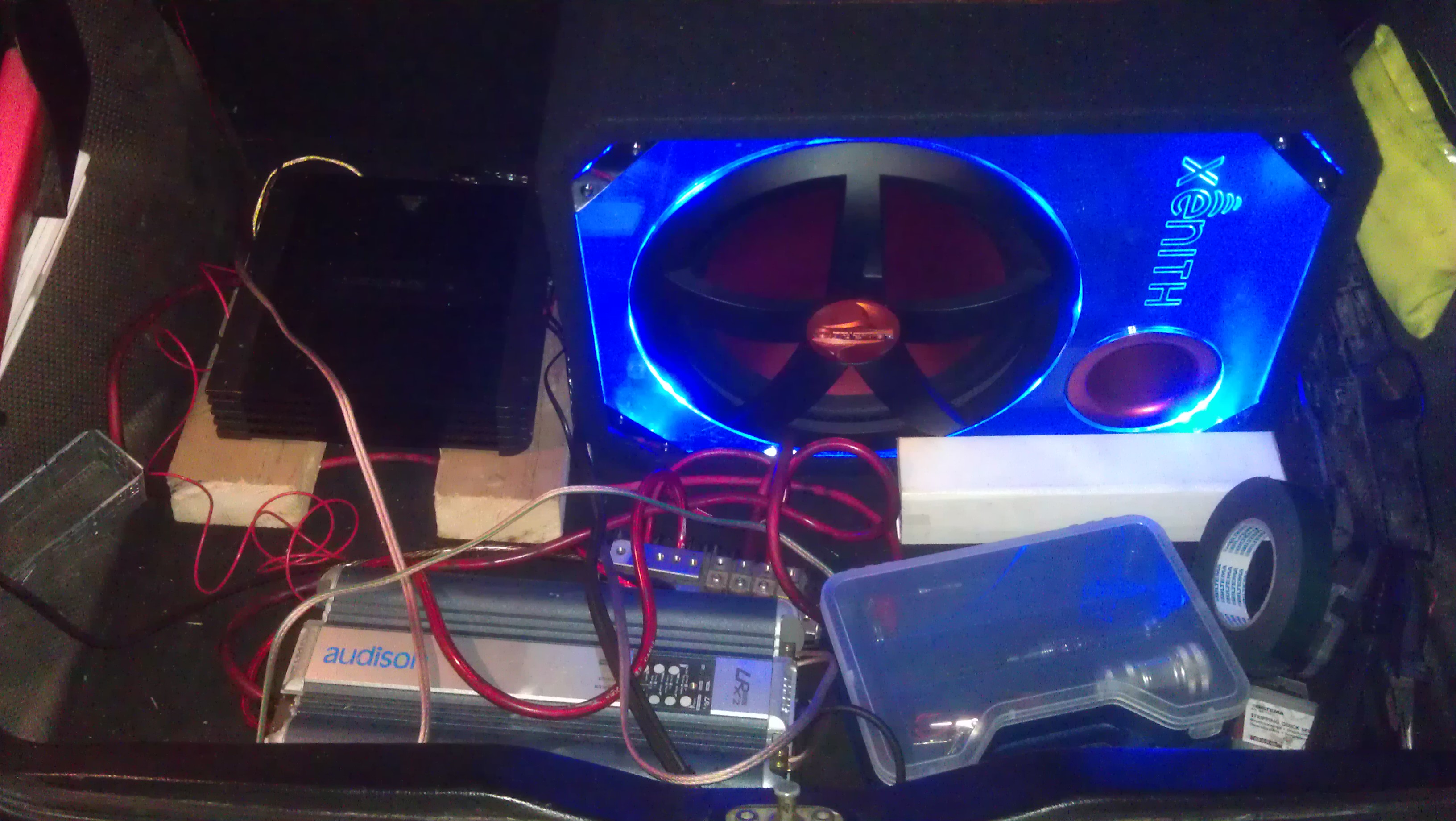

      Tok endel lenger tid å komme igang, har ikke hatt bruk for bagasjerommet så gjorde ingenting med det... Men nå skal jeg forhåpentligvis begynne og bli ferdig i helgen.
      Slik ser det ut nå:
      Ikke akkurat noe ryddig eller fint nei...

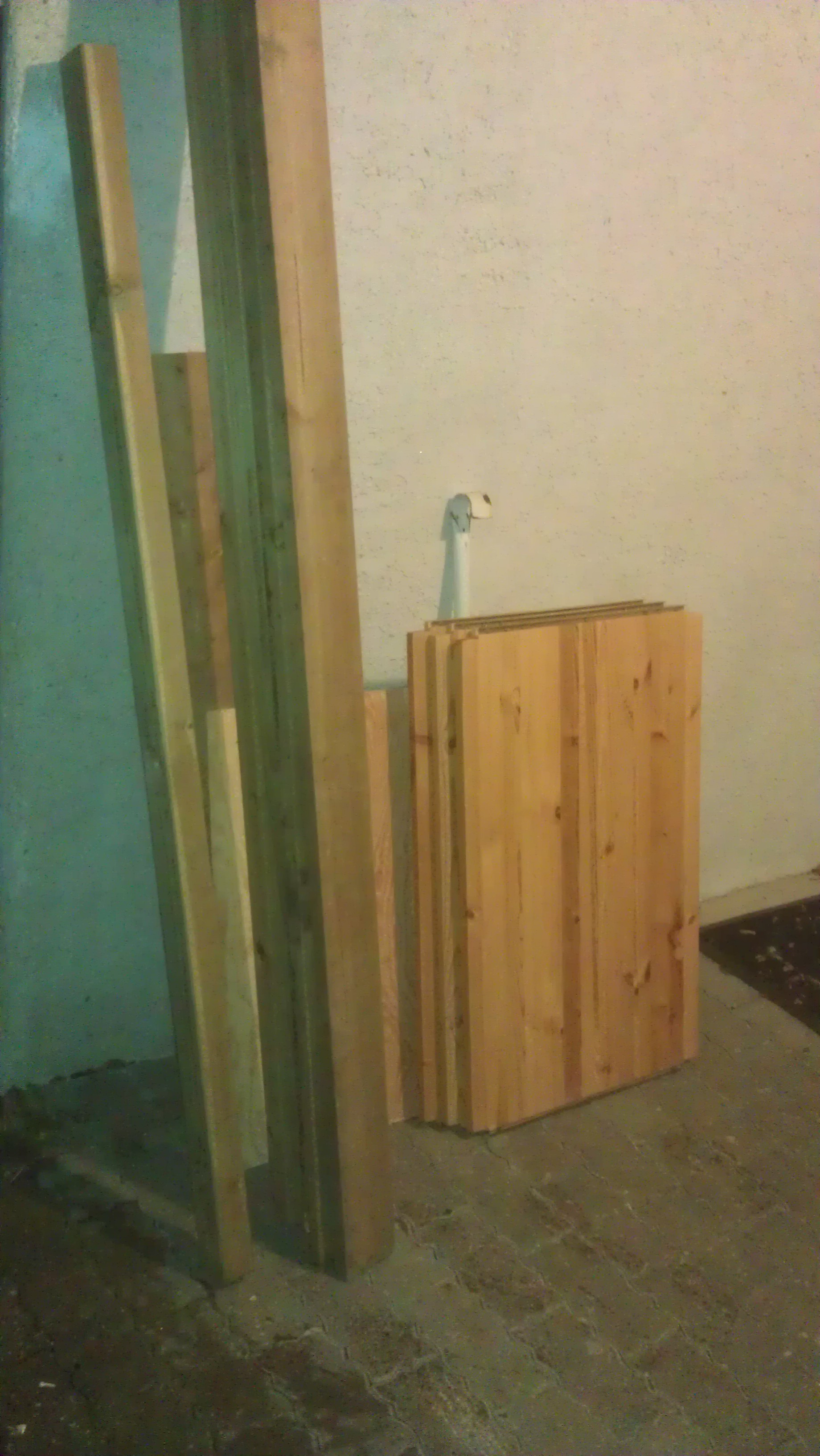

      Siden jeg går for min løsning så har jeg funnet litt material (fått dette gratis), dog vet ikke om det er nok, men er det for lite skal jeg alltids finne litt mer.

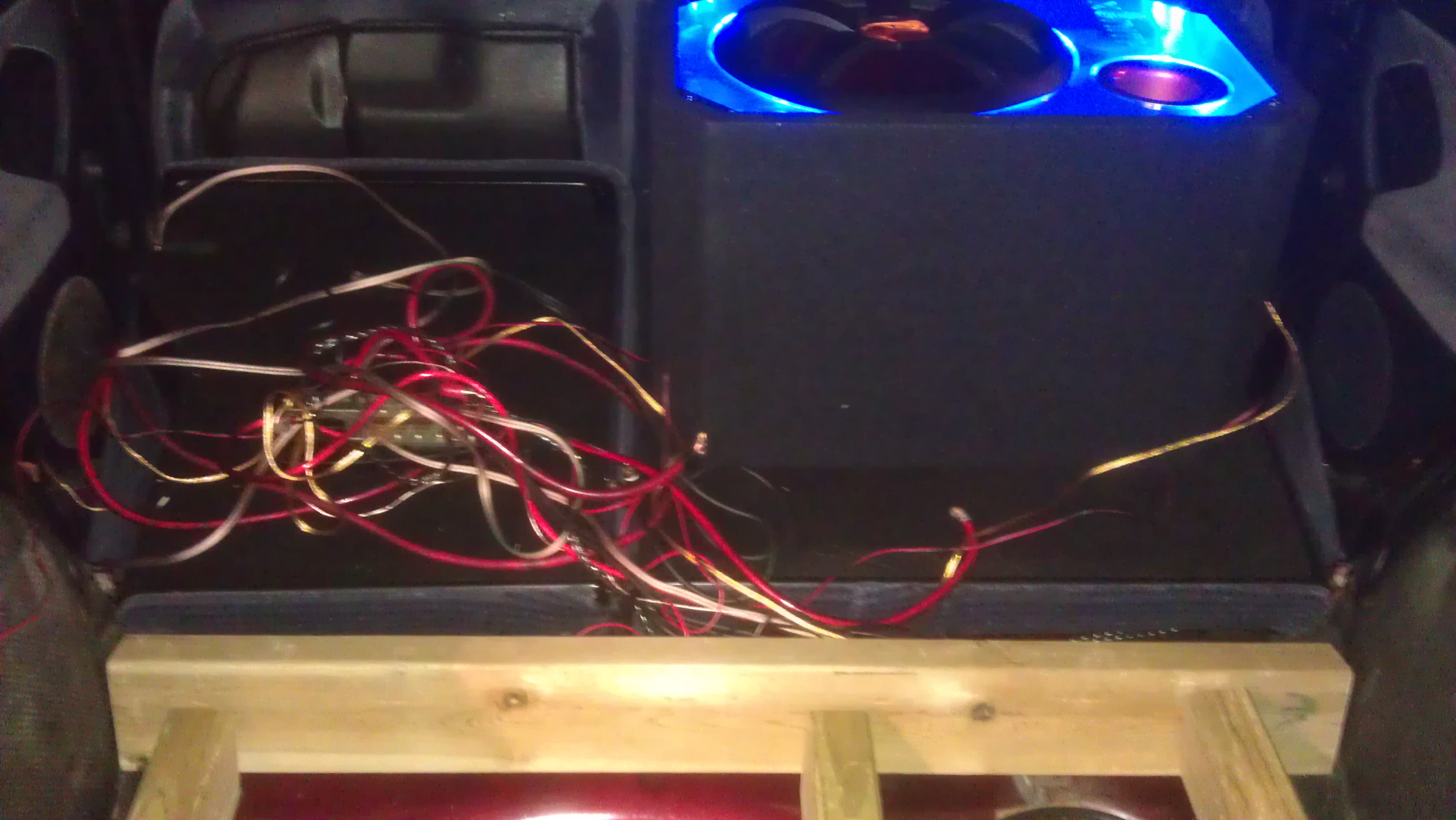

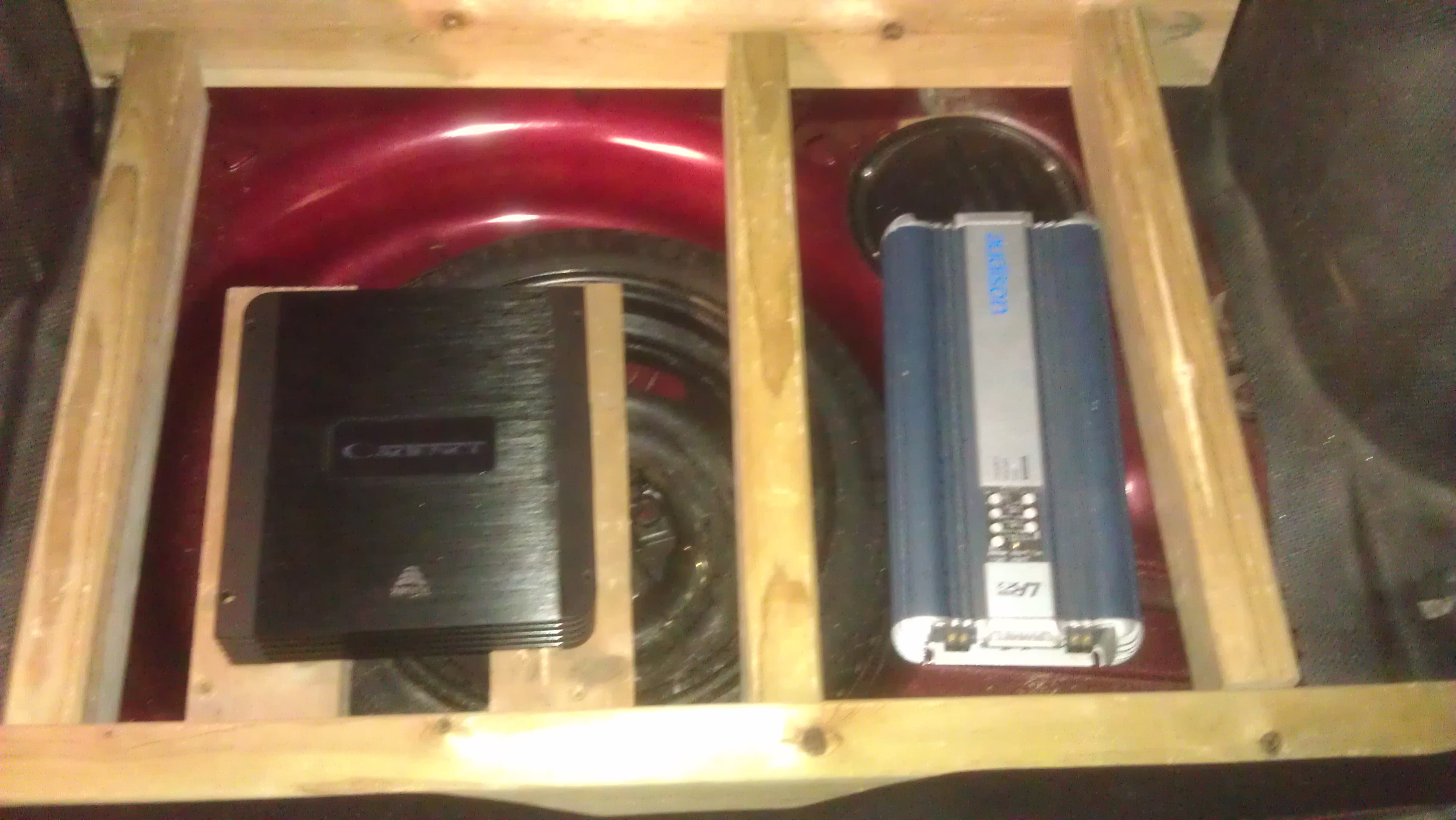

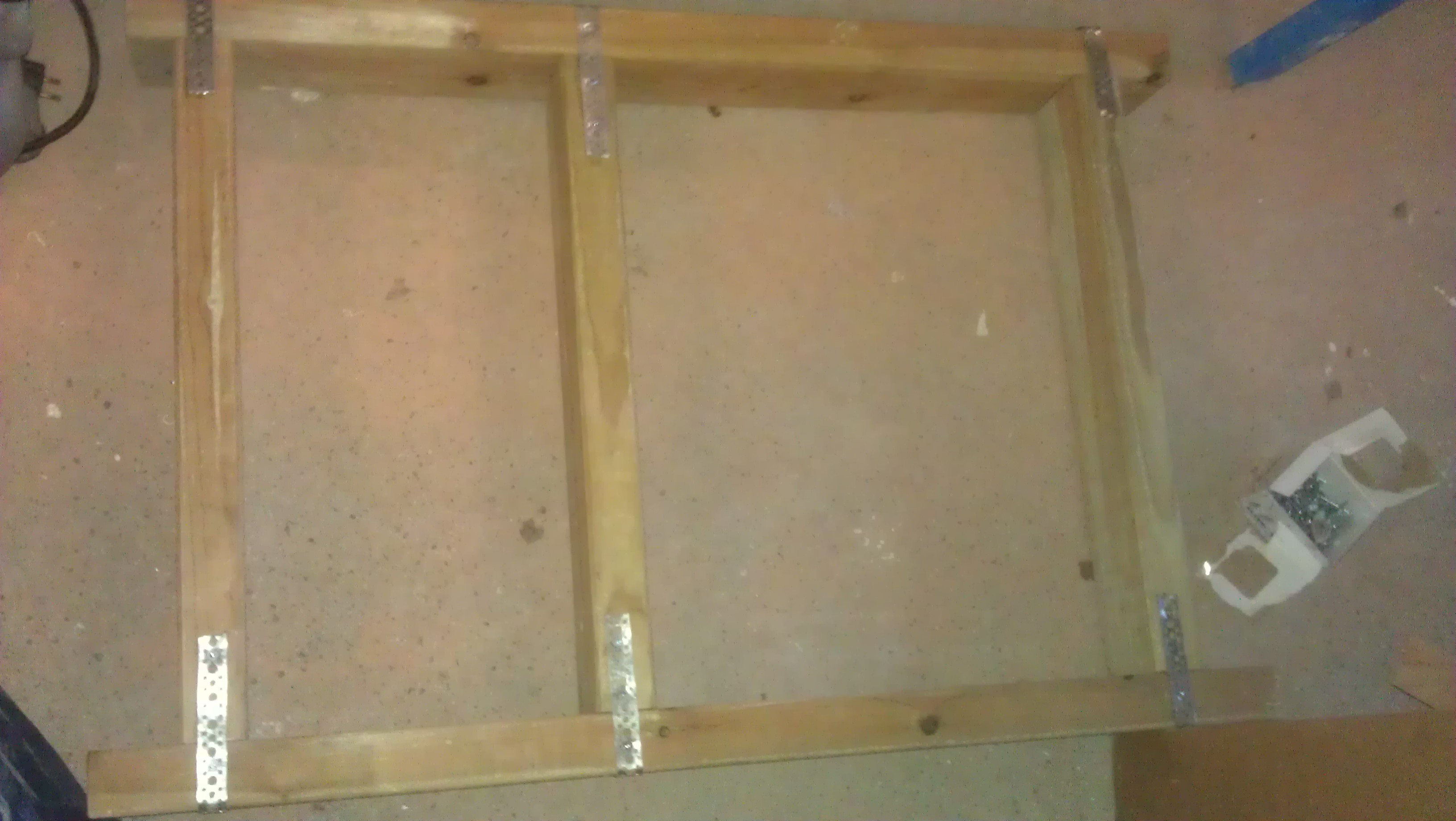

                Først kuttet jeg opp noen planker i riktig lengde og plasserte de i bilen.
                Tror jeg bommet mye på tegningen min så det ble litt andre planer.
                Alt av kabler og subkassa vart lempet opp på setene foran.
                Deretter var det å skru fast rammen. En ting jeg ikke hadde tenkt på var skruer. Siden jeg ikke hadde lange nok skruer så vart det monteringsbånd med de skruene jeg hadde.

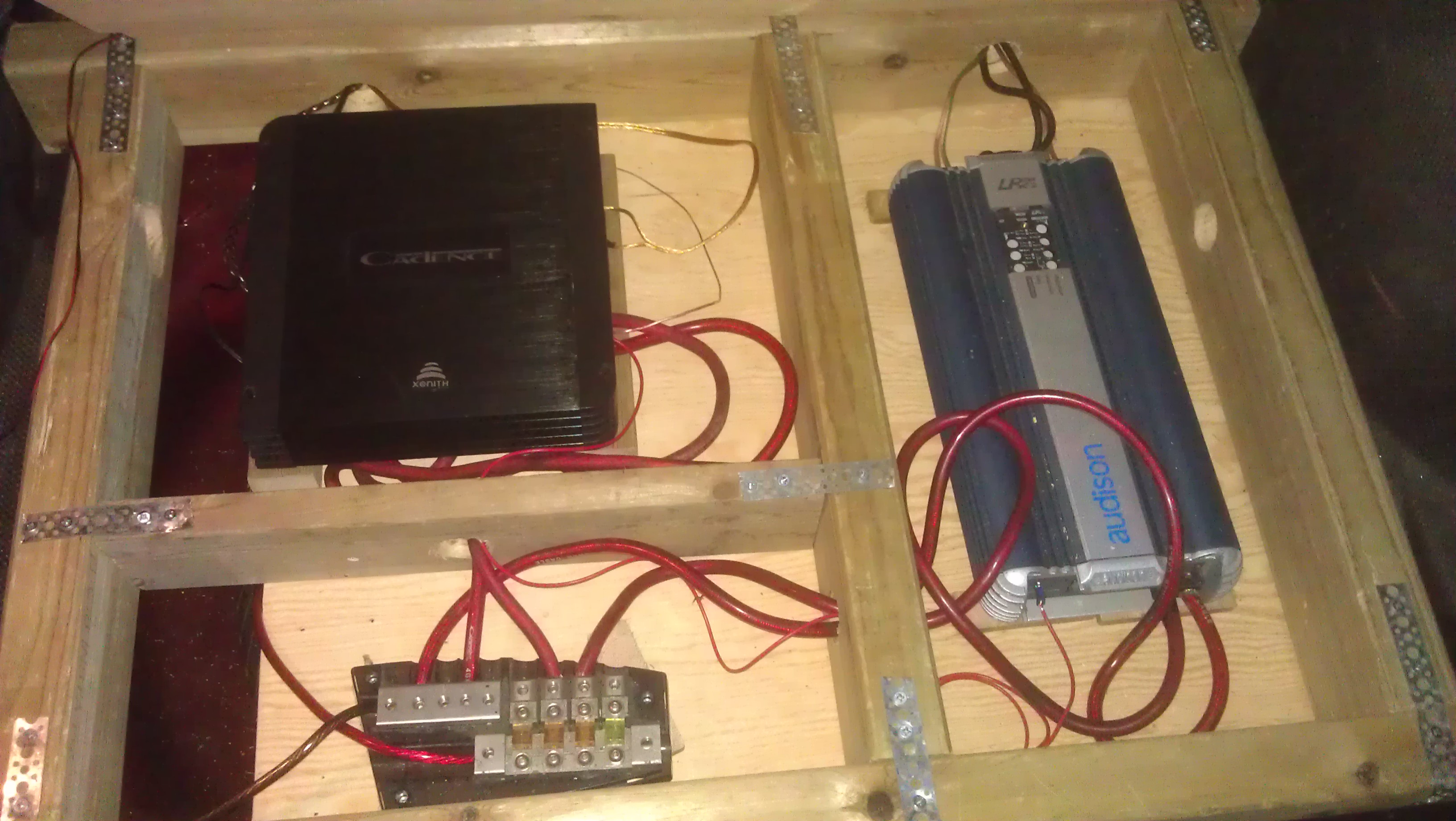

                Så skrudde jeg fast finerplata i bunnen (som var litt for liten, men fikk den gratis så...), og deretter lagde noen hull til kablene. Så skrudde jeg fast forsterkerne (og satte en trebit under for lufting) og skrudde fast strømfordeleren.

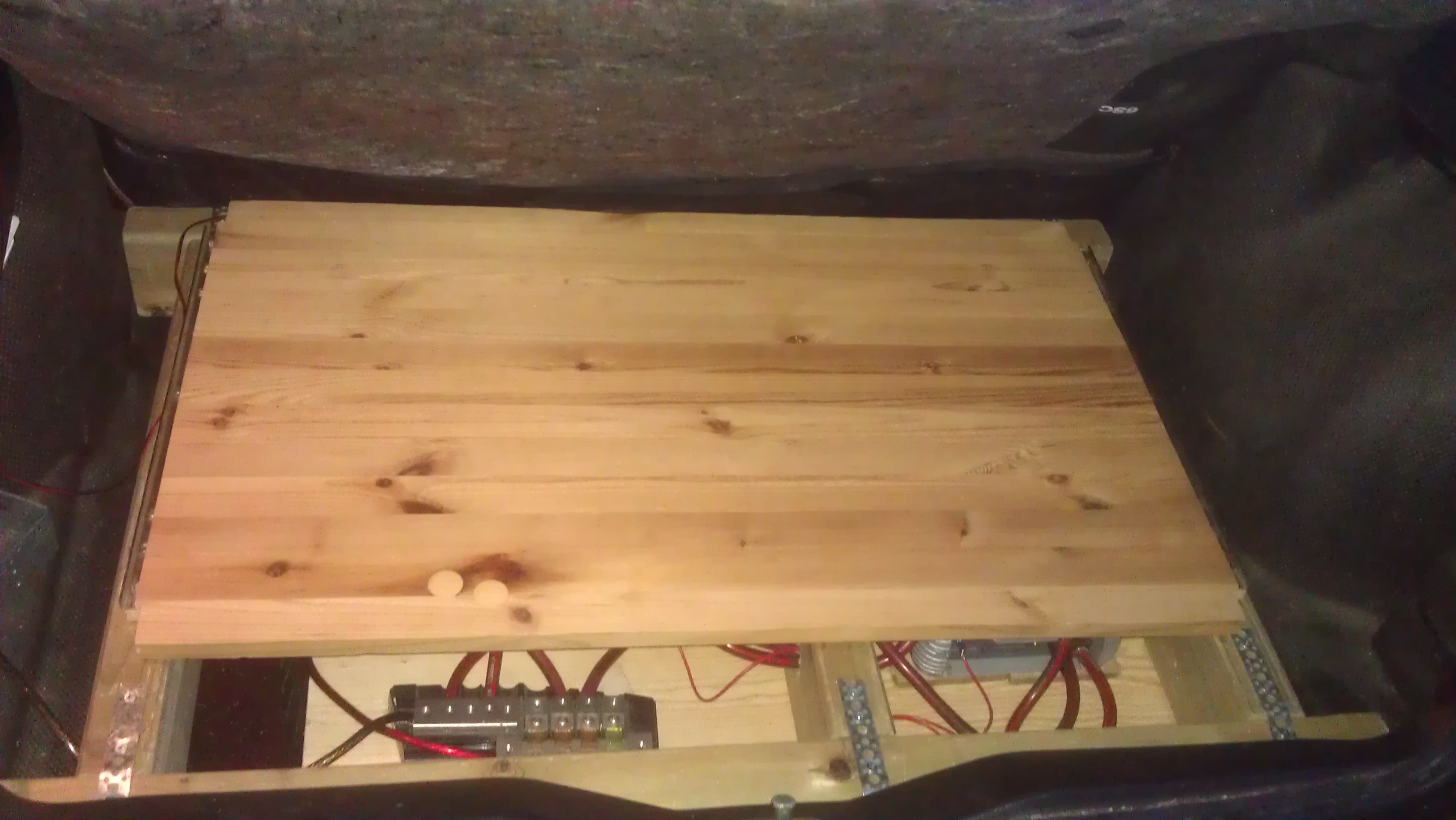

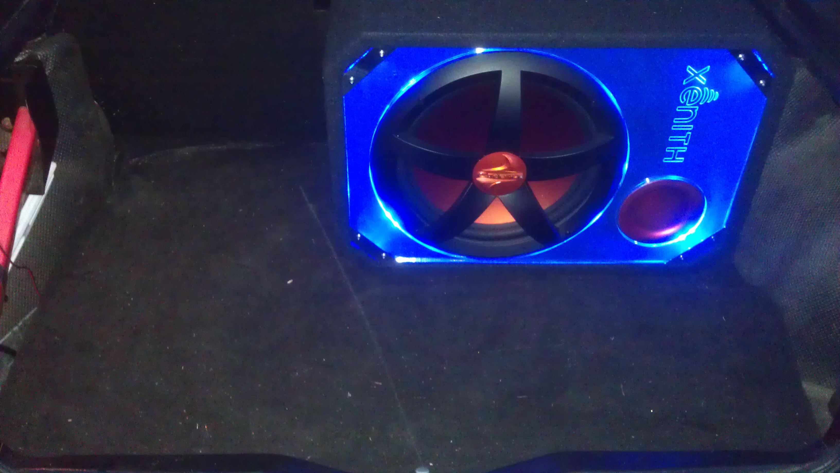

                Disse platene skulle jeg egentlig bruke til å lage flatt golv i bagasjerom, men hadde ikke mer tid til dette i helgen, så jeg la den bare over slik at "teppe" ikke skulle ta ned på forsterkerne.
                Slik ser det da nå ut baki
                Trengs dog å støvsuges men det ble iallefall finere

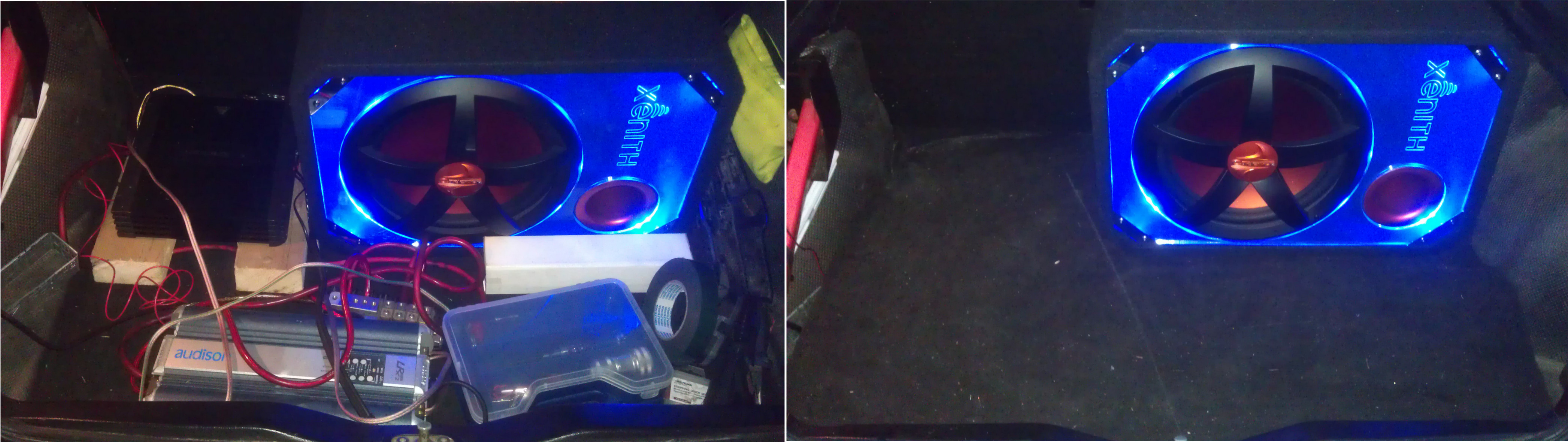

                Før/Etter
                Hva synes dere ?
                  Til og ha et budsjet på en 200lapp ble det i hvertfall mye bedre en før
                  Har du festet rammen som forsterkerene sitter på i noe?
                  Alpine DLS Audison Focal Odyssey McIntosh
                    Nei, den er nok ikke festet i noe. Skulle gjerne ha gjort det, men da blir det en del dyrere.
                    Den ligger dog litt i spenn slik at den ikke kan skli. Så ligger platen, teppe og suben oppå der igjen..
                    Vurderer å få prøvd å lagd en låsemekanisme når jeg skal lage nye plater, slik at øvste platen (golvet) henger fast.
