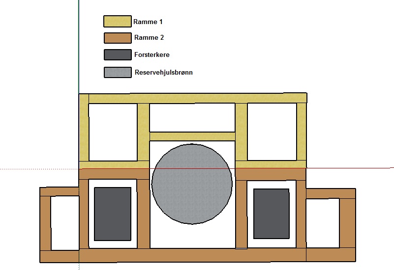

    Skal bygge litt om bak i bagasjerommet på Golfen. Det er en Golf Gl 1993-modell
    Skal dempe 1-2 lag med StP Gold, så tenkte jeg å heve golvet litt..
    Det jeg ønsker er tips, bilder av løsninger, link til gode (ikke alt for avanserte) byggetråder, og forslag til material.
    Dette er løsningen jeg mener er enkel å lage, billig.
    Ramme 1 skal ligge innerst (altså nærmest seter)
    Ramme 2 skal ligge tett inntil ramme 1 slik at det også ikke sklir eller beveger seg (skal få de til å ligge perfekt slik at jeg slipper å begynne med å bolte noe fast e.l.
    Forsterkere skal sikkert ligge på en tynn treplate som henger i ramme 2. mellom forsterkeren og den tynne treplaten skal jeg ha en firkant; ca like stor som forsterker bare uten det i midten (for å få løftet forsterkeren litt opp og få lettere lufting)
    Ønsker å ha reservehjulet tilgjengelig.
    Over hele dette rammeverket tenkte jeg å enten en plate som dekker hele rammen trekt i stoff, eller 2 plater trekt i stoff som er like store som rammene (slik at jeg enkelt kan komme til forsterkere for innstilling/feilsøking osv)
    Hva tror dere om den løsningen? Endringer? Hvilke material? Hvor å skaffe material (rester hos byggvareforretninger?) ?

          Noe ala dette du er ute etter å lage da Noobdelux?
          ...Ja for det er jo ett godt eksempel på "enkelt bygg" og billige materialer..
          Til TS:
          Synes planen din virker grei jeg! Se på det til Haakon og evt. på Edwarth sin Bmw E34.. Ganske kraftig bygget, men ikke så dyrt.
          Men ikke gå i den fella og tror at du ikke må feste ting, bare det ligger inntil hverandre! Ligger det fortsatt inntil hverandre, om bilen går kast i kast på taket tror du?

            Går bilen rundt regner jeg med det meste går rundt, dog hattehyllen stopper pittelitt...
