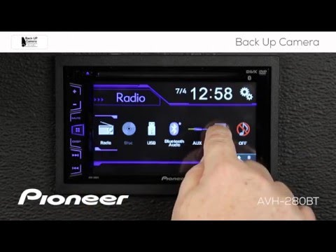

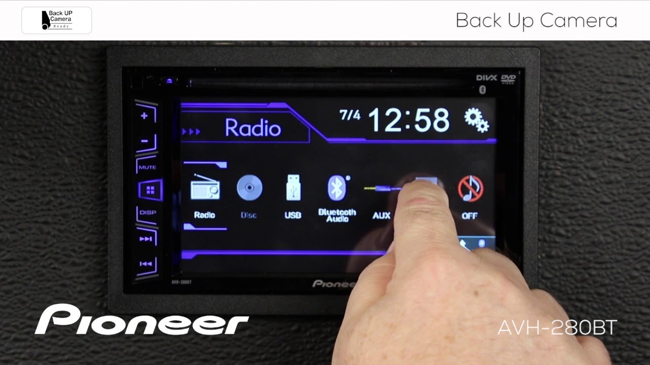

    På radioen må ryggekamera aktiveres:
