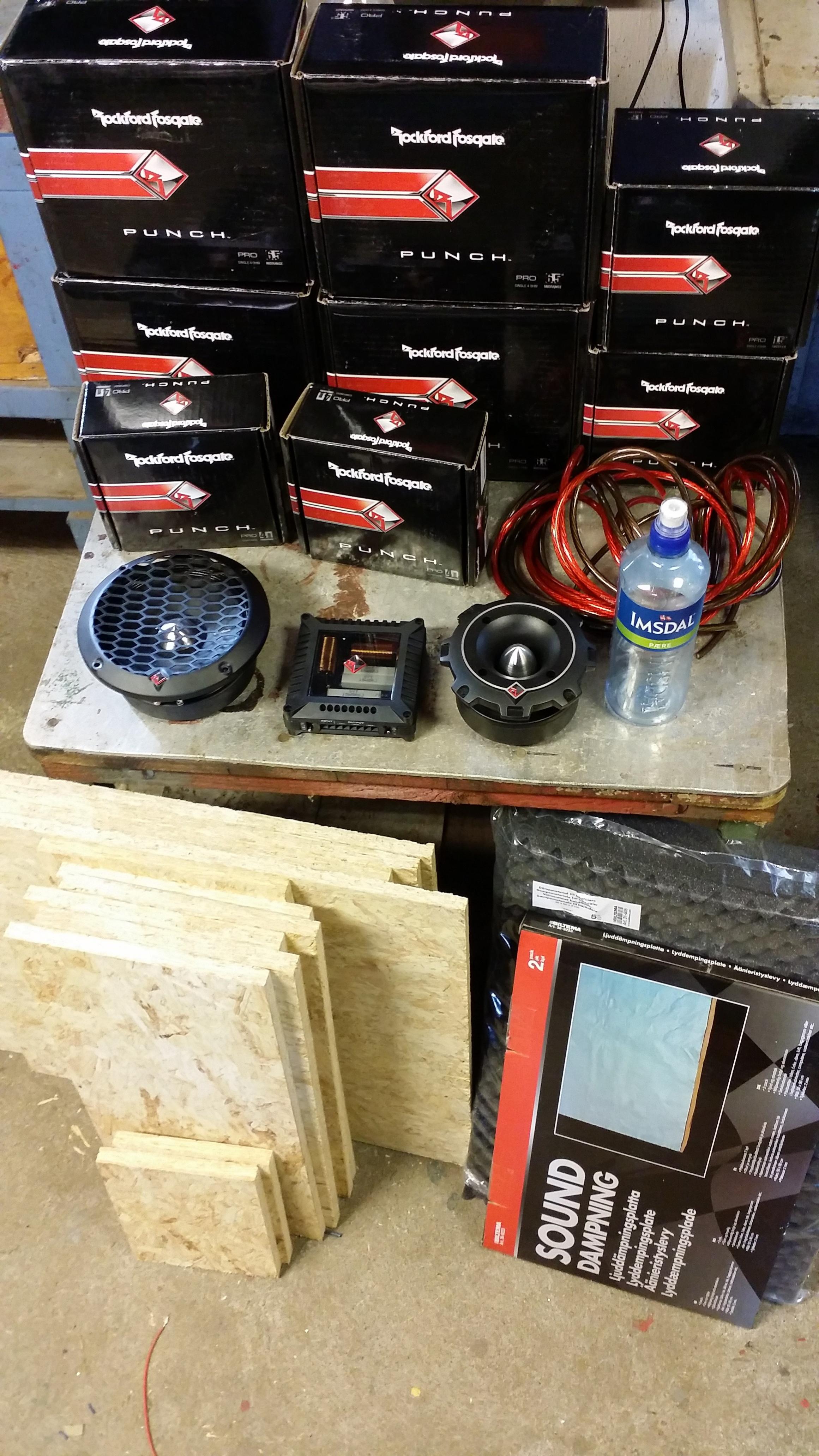

    Komponentene jeg tenkte og bruke som jeg har liggende:
    2-4 stk Rockford Fosgate Punch Pro 6,5" (PPS4-6)
    2 stk Rockford Fosgate Punch Pro 1,5" (PP4-T)
    2 stk Rockford Fosgate Punch Pro filtre (PP4-X)

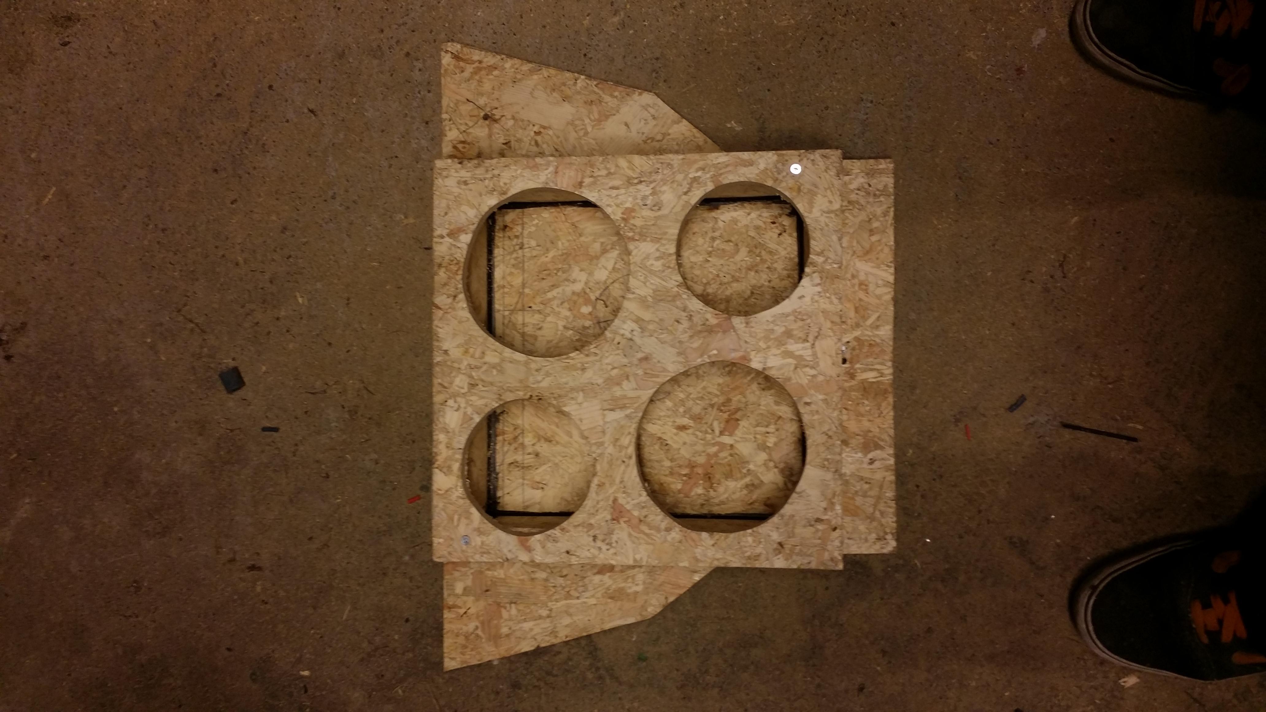

    Løsningen blir en/2 kasse(r) med alt integrert som henger i taket.
    Det skal KUN være 2 ledninger til kassen, og det er 2 strømkabler fra batteri.
    Lager den nok i tynne kryssfinerplater.

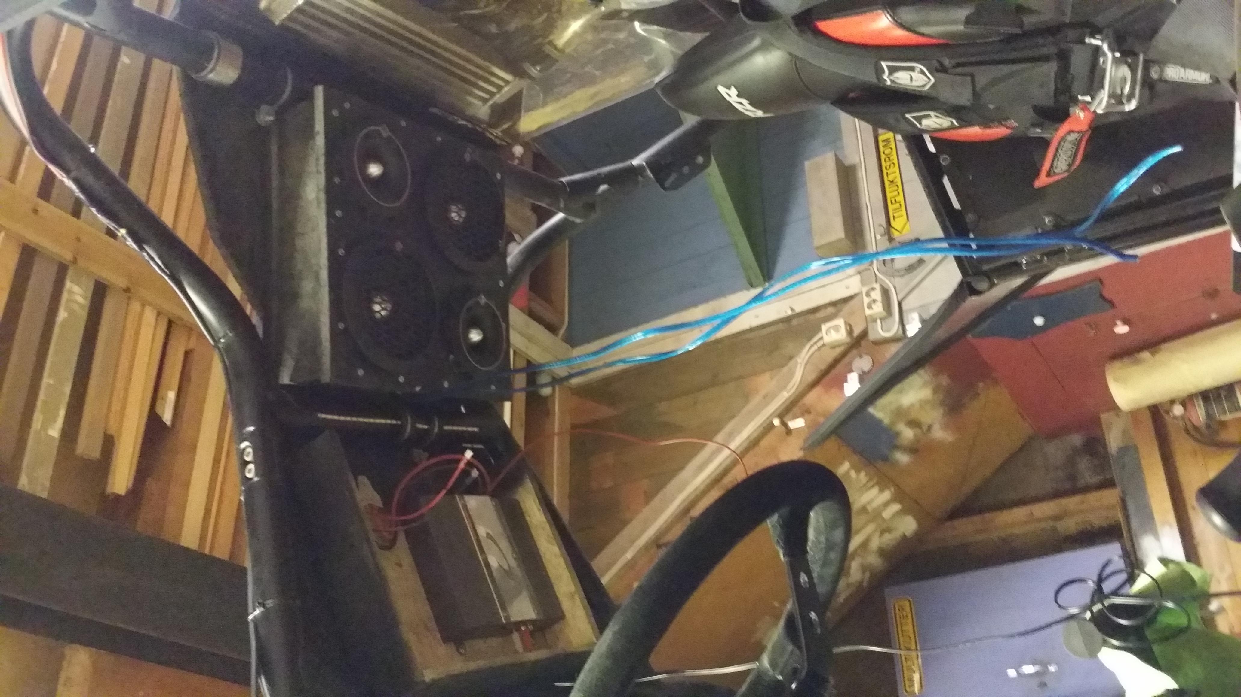

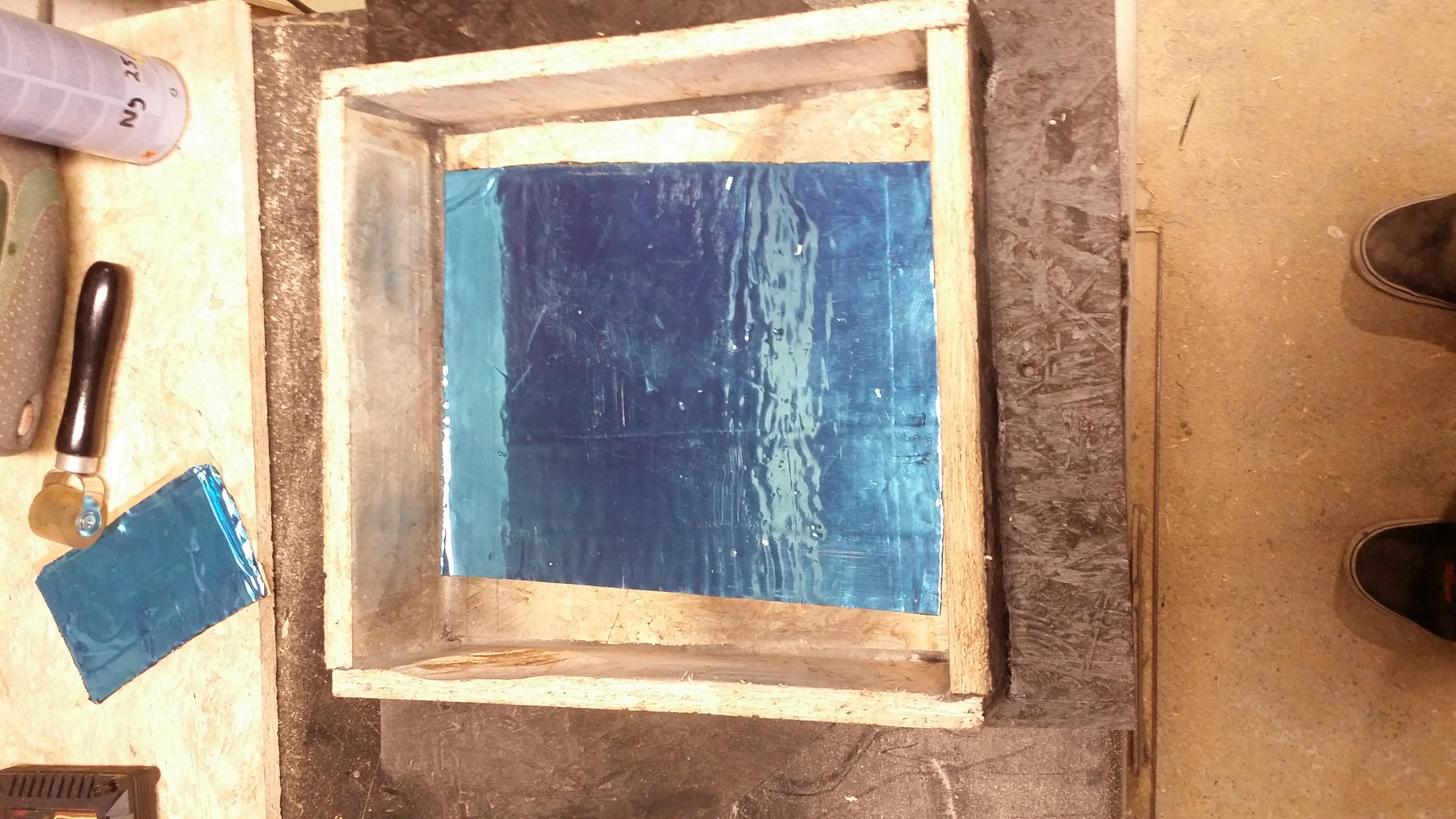

      Fikk gjordt litt med denne også i dag.
      Bildene sier vel mer enn ord.
      Det spiller noe helt vilt, selv bare med en liten, ukjent forsterker med 20A sikring.
      Venter på Bluetooth enheten, så bruker AUX kabel midlertidig.

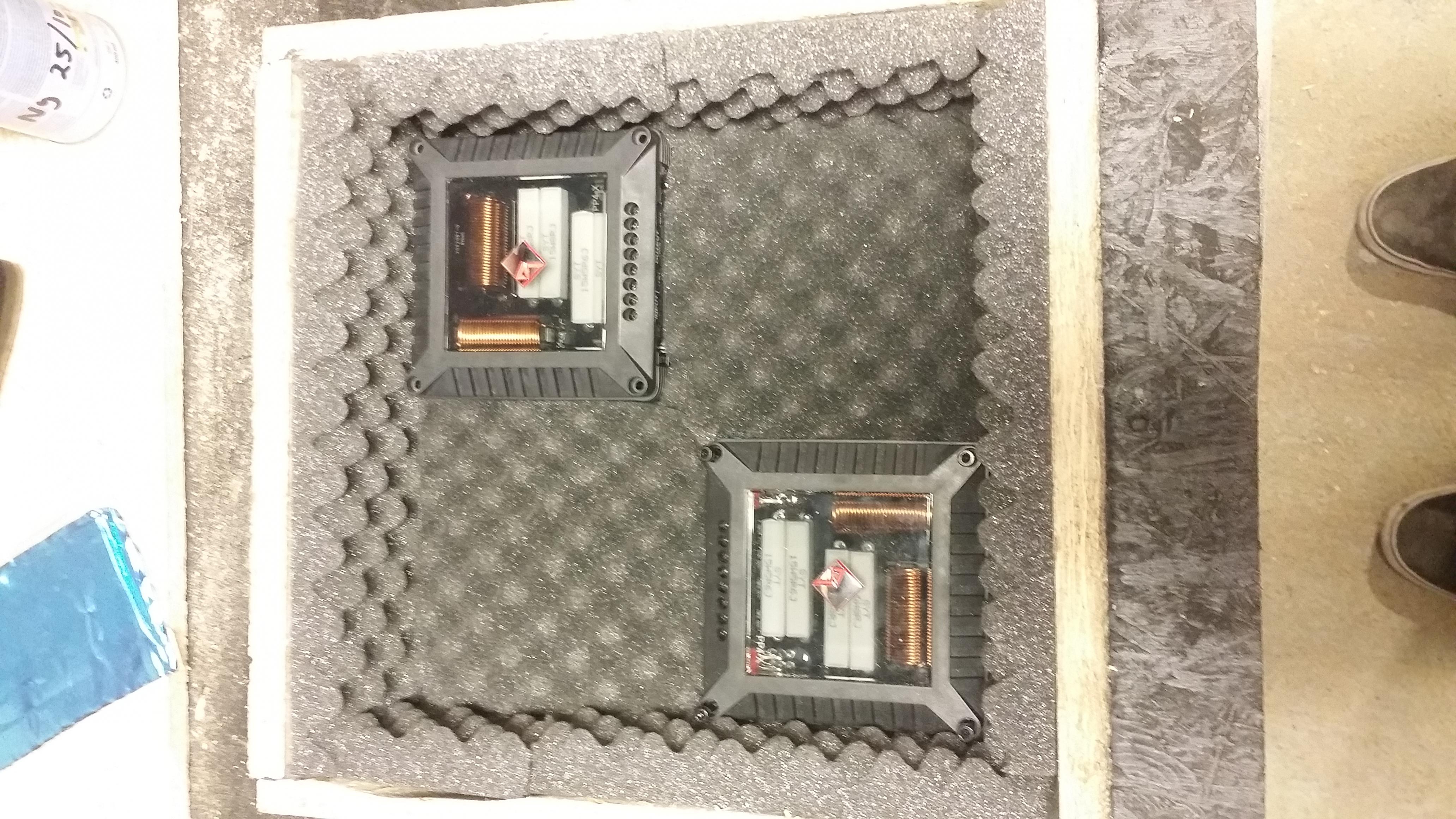

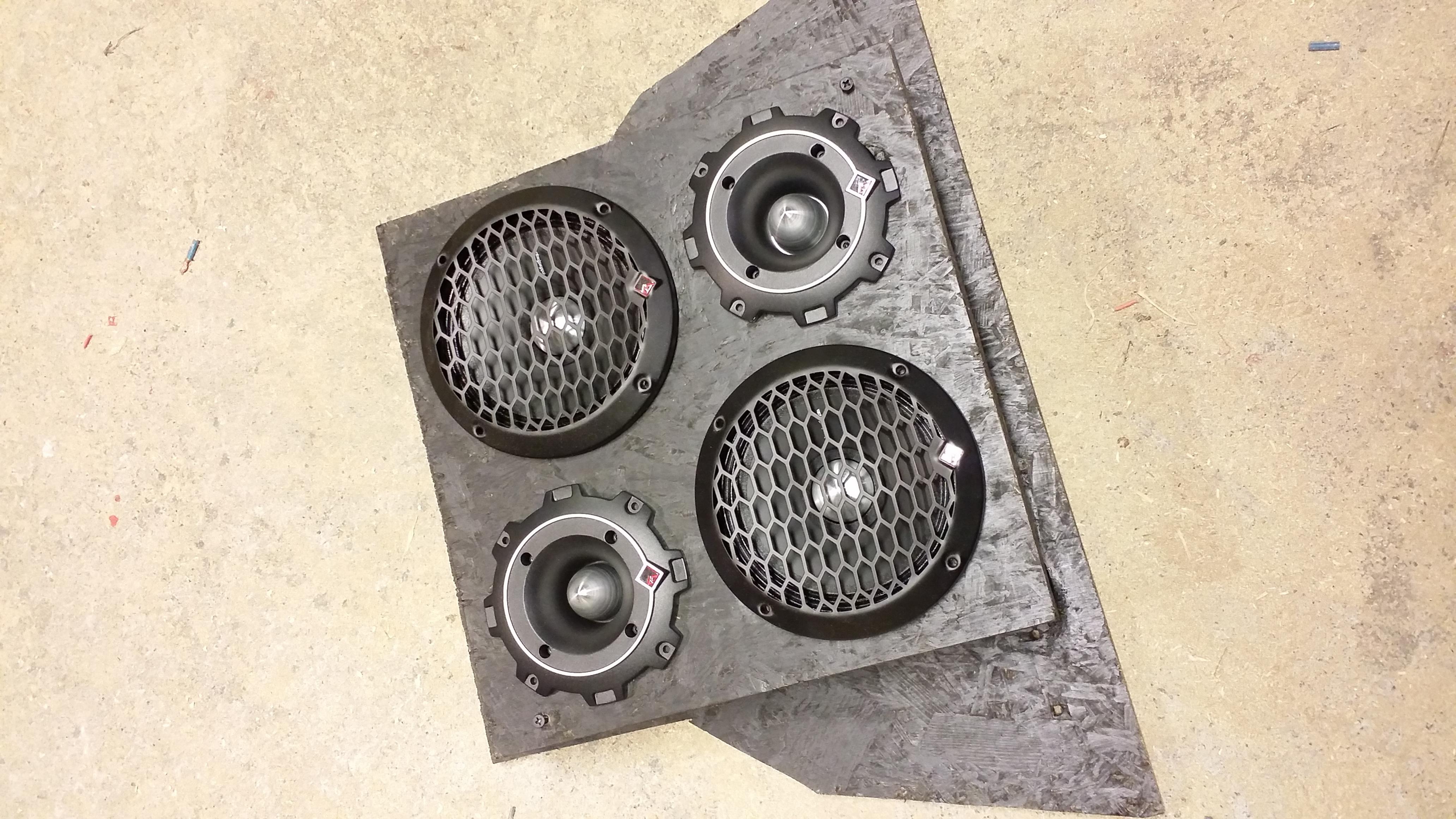

      Det er altså 2 kasser, en foran med elektronikk og en bak med høyttalere og delefiltre.

          Var ikke morro og sitte inni med dette på samme volum som i filmen.. de horna gir lyd fra seg! Det er heldigvis justering på delefiltrene som kan dempe diskanten opptil 6db, så skal få justert litt. I tillegg til at høyttalerene er nye og trenger nok litt tid på å få mildere lyd.
