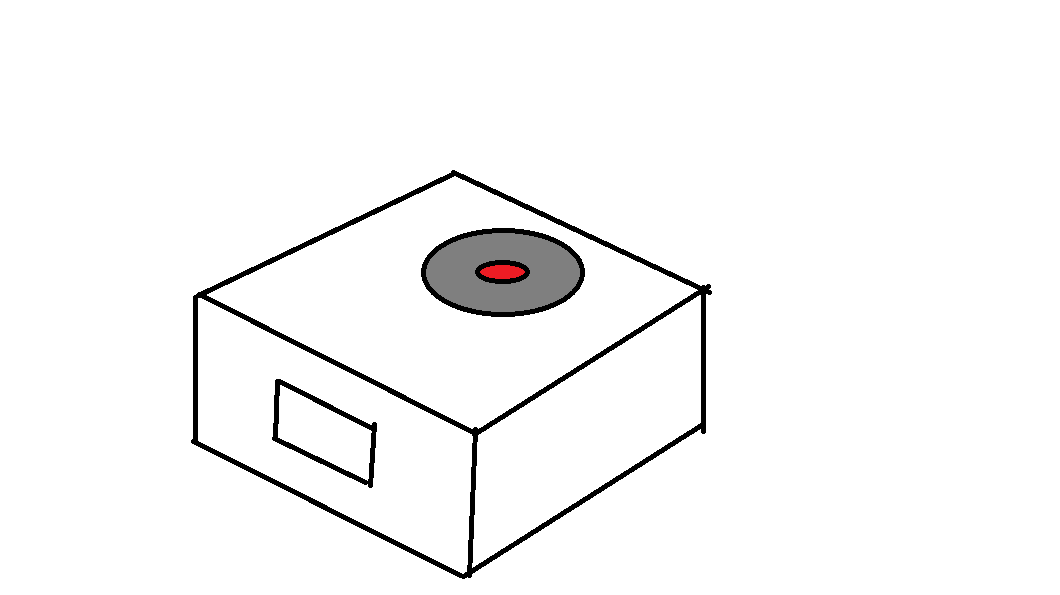

    Da har jeg skaffet meg en skikkelig sub og forsterker (DD9518 + RF T2500.1BD) og det eneste jeg mangler nå er kassen. Planen var jo at baksete skulle ut men ble litt for upraktisk så går heller for hele bagasjerommet som kasse og ender da opp på ca 185 liter. Vil ha en kasse som er bygget for høyest mulig SPL, siden jeg vil delta i DB-drag og fokuserer derfor ikke på at det trenger å spille veldig fint , bare høyest mulig. Har sett på Steve Meade sitt design med subwoofer opp og port bak men tenkte jeg skulle spør her først om dere har noen tips.

                  men er litt usikker på hvordan jeg skal bygge kassen, eller mer bestemt porten.
                  er litt grønn på tuning av kasse osv og skjønnte ikke helt kalkisen til berniebp87 xD

                    sub og port vendt opp ?

                        Den kassen som spiller best i min bil.Er sub vendt opp og port bakover.
                          er det calibra du har, Vinje ?
                          Roy "Rovdyr" Reppen
                          Digital Designs + Rockford Fosgate =
                            Nope,har en omega b stv.Men erfaringsmessig spiller en slik kasse høyest i coupe,kombi og stasjonsvogn.Har prøvd flere varianter i flere biler oppigjennom årene.Må bare si at det er en slik kasse jeg har spillt høyest med i allefall
                              ok . men har du brukt sånnea aeroporter eller lagt din egen port?
                              tenke jeg skulle tune kassen til rundt 35 - 40hz?
