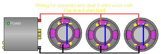

    Prøv deg frem her:
    This page of the bcae1.com site covers series/parallel resistance a bit more in-depth than the previous pages. Here, you will learn to connect your speakers so that the ohm-load is safe for your amp.

        3+3 ohm og 2x3 ohm betyr det samme.
        Dvs at en sub blir i enten 1,5 ohm eller 6 ohm.
        Men kobler du 3 stk av disse sammen vil du kunne få de ned i en 2 ohms last.
        Da tar du og kobler sammen alle plussene på feks høyrespolen og alle minusene på venstrespolen av subbene. Så tar du en kabel mellom den ledige minusterminalen på høyrespolen til den ledige plussterminalen på venstrespolen. sånn blir det 2 ohm last på det hele.
