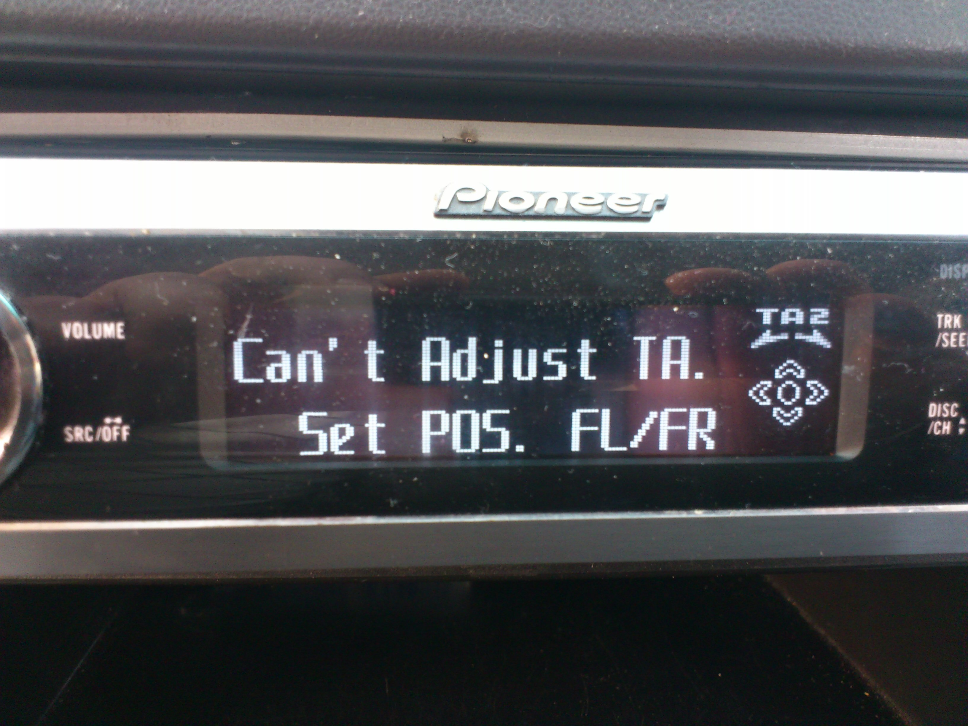

    2. Hadde problemer i forrige bil å få Tidskorrigeringen til å virke... Når jeg trykker på Tidskorrigering (justere avstand ifra hver enkel høytaller) Så velger jeg CM istedenfor INCH og blar til høyre for å komme innpå justeringen...
    Får da opp feilmelding: " Can't adjust TA (Time Alignment) --- Set POS. FL/FR"

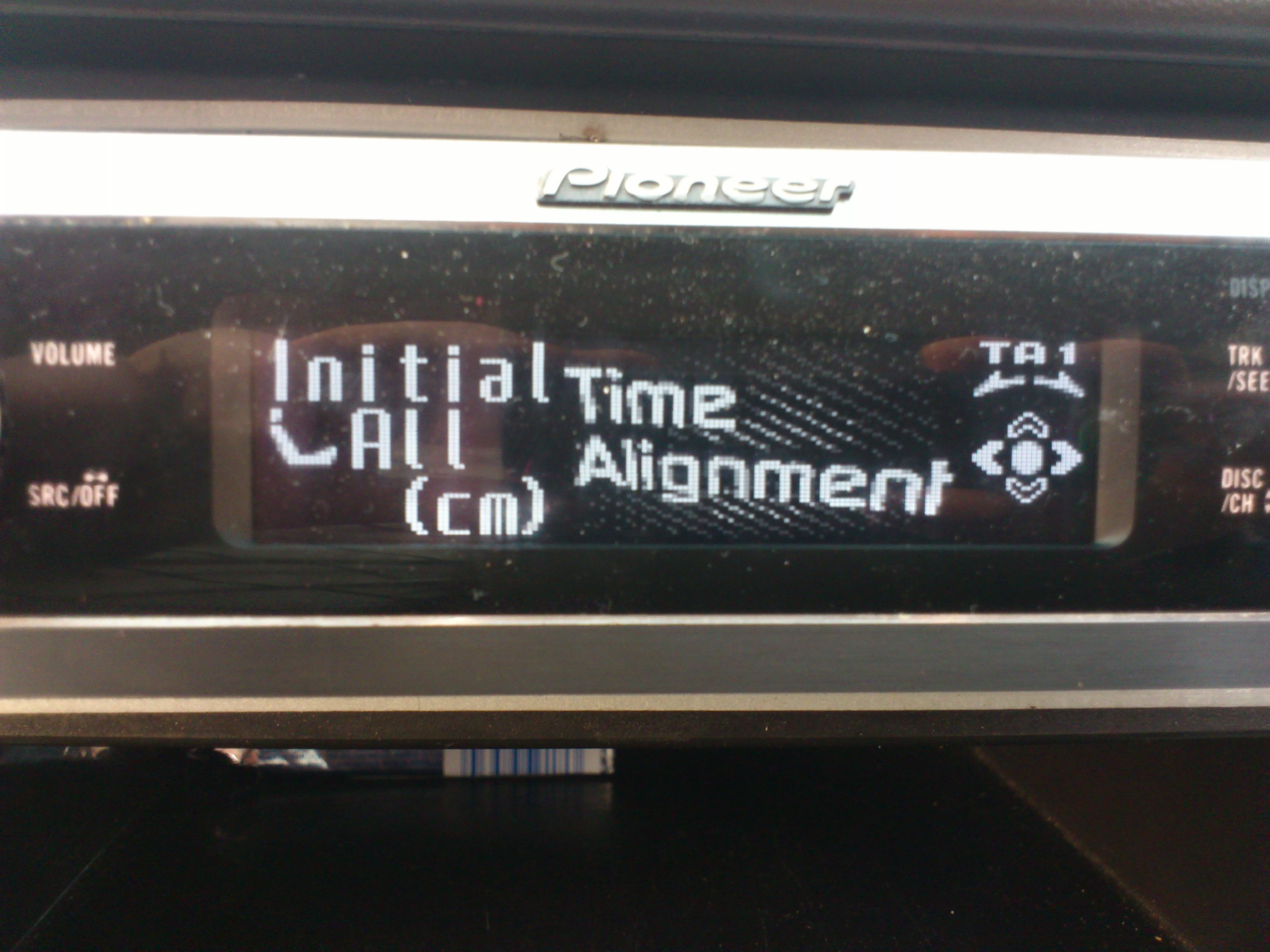

    Noen som har ideer? Har lastet opp 2 bilder som viser skjerm tekst...

    På spørsmål nr 2 er iallfall svaret at du først må definere hvilken sitteposisjon du har, FL (front left) i ditt tilfelle, før du kan stille inn avstanden.

      • Haakon O
        • May 2007
        • 2436
        Har ikke hatt en P88, men slik er det på alle Pioneer sine spillere med TA. På min P99RS er det i samme menyen som du har tatt bilde fra, bare et par scroll til ene siden. Er bilde av 4 ruter, trykker du opp velger den FL+FR, trykker du så til venstre velger den kun FL. Så scroller du tilbake til der du stiller inn avstand, da kommer ikke den meldingen opp som du har, men du får tilgang til å stille inn. Samme på både gamle P99R og P9, så sikkert likt på din også.

          ja! Stemmer Står på "All" den nå...
