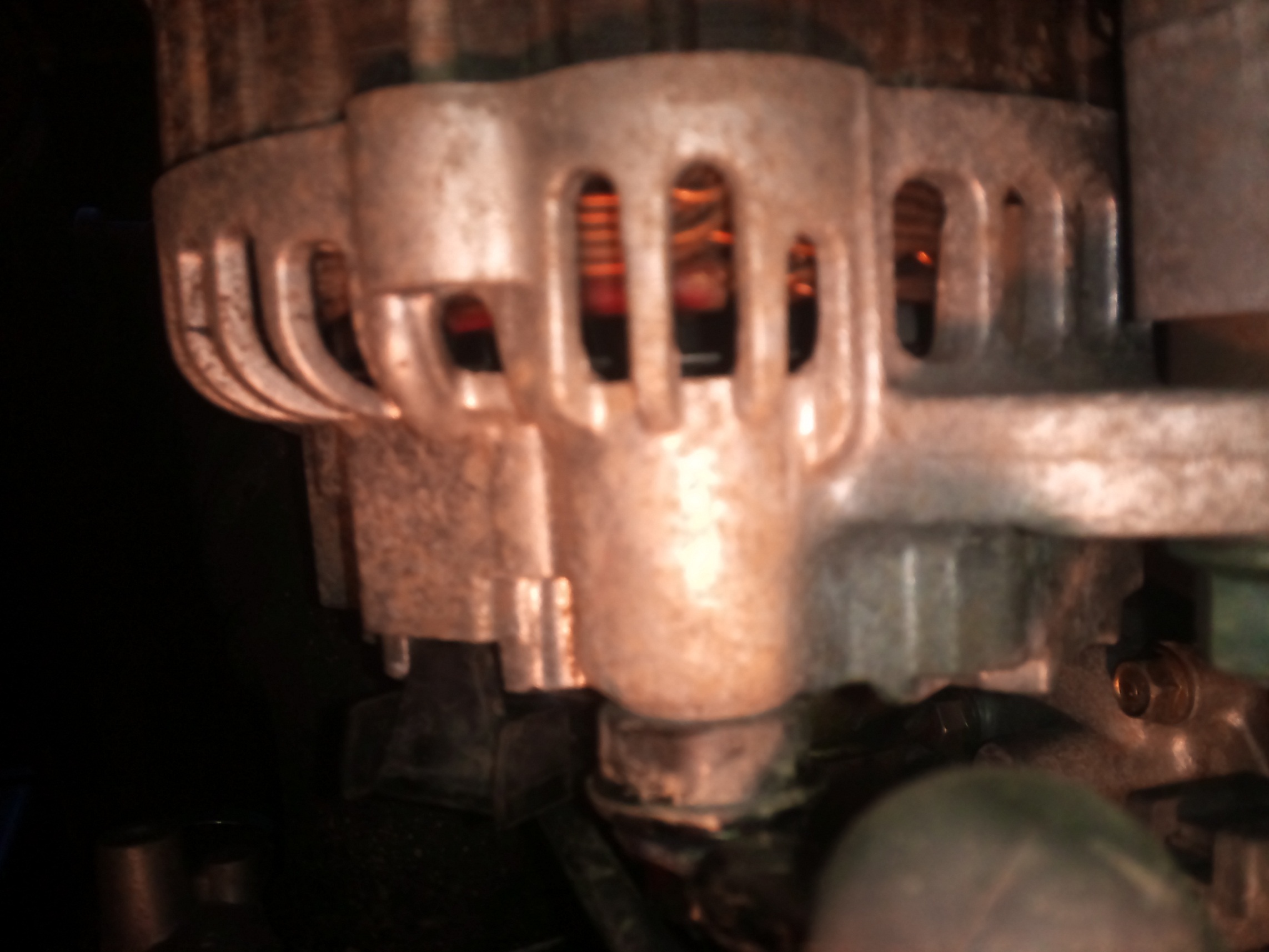

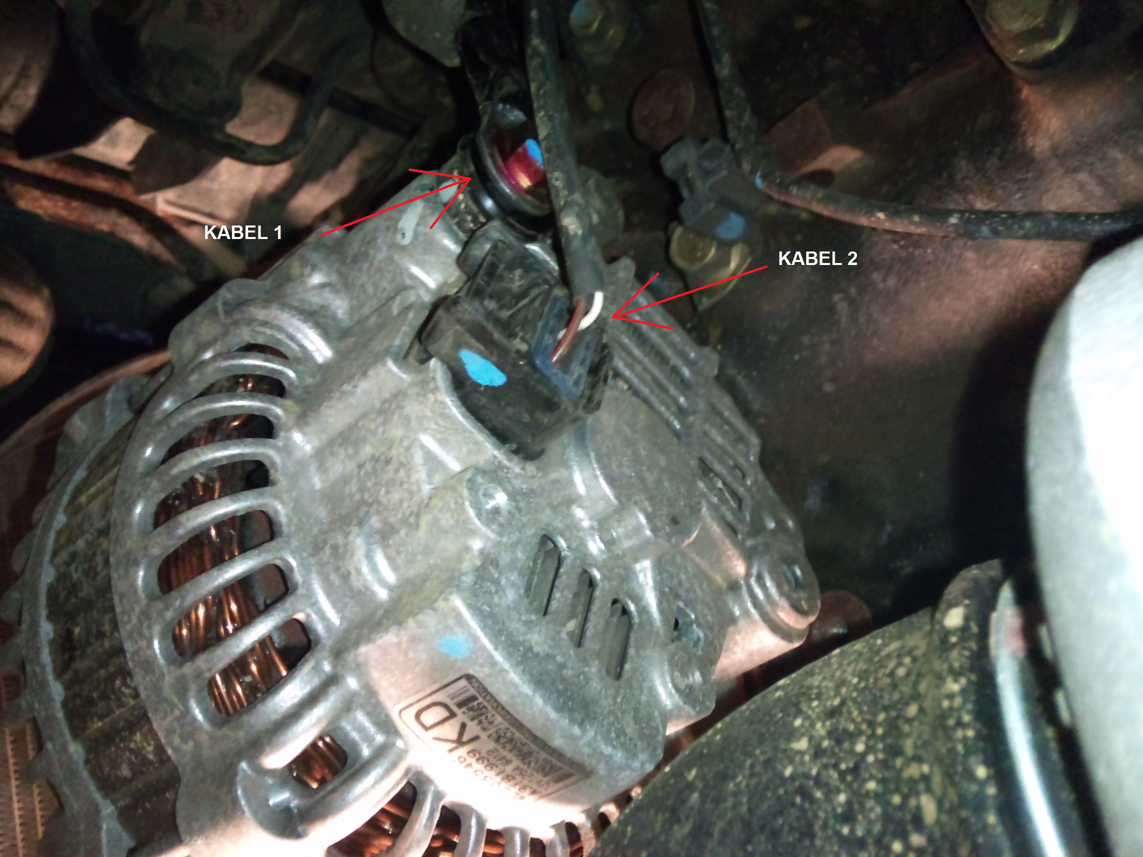

    Heisann. Støtte på en utfordring når jeg skulle oppgradere kabling mellom dynamo og karroseri.
    Måtte skru bort et plastpanel for å få tilgang fra undersiden. Her fant jeg bare to tilkoblinger på dynamoen. Se vedlagte bilder.
    Den ene kabelen på dynamoen er omkring 25mm2, med kraftig tilkobling og leder antageligvis til pluss på ett av bilens to batterier. Den andre kabelen er tilkoblet med plastklips/kontakt og har to separate ledere. Disse to er små (omtrent 1 mm2).
    Jeg klarer ikke å finne noen kraftigere kabel som forbinder dynamoen med karroseriet. Kan noen se på bildene og gi meg et tips på hvordan jeg burde gå frem?
    Svært takknemlig for all repons!

    dynamo er jordet i motoren, så sjekk motoren for kabel mot karosseriet/batteri som du kan oppgradere

      Sweet. Takk for hurtig svar. Skal se om ikke jeg får lokalisert noen kabler på motor. MEN burde pluss- kabler også oppgraderes?

        pluss kabler skal gå på lik linje med jordingskabler(strømmen går jo gjennom begge)
