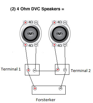

    Hvordan koble opp subbene?
    Har to stk RockfordFosgate som har 2x4ohm spoler hver.
    Se vedlagt fil, er det riktig måte og koble disse på når jeg skal ha en last på 4ohm på forsterkeren?
  • kalosturbo
    • Jan 2010
    • 401
    Dette blir 4 ohm ja
    Når jeg kobler opp pleier jeg å seriekoble selve elementet, for å så parallellkoble inn til forsterkeren, men det er meg da...
    • slippern
      • Mar 2010
      • 165
      ahaaa nå skjønner jeg!
