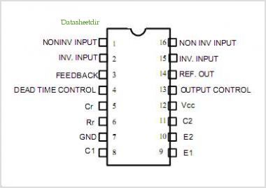

    Etter litt feilsøking fannt jeg ut av det satt en 494 ic i strømforsyningen, mye brukt som PWM controller.. på denne er det spenning inn på pinne 12 som slår strømmen på, starter strømforsyningen. Remote inngangen på forsterkeren styrer et par transistorer via div dioder, motstander osv slik at pinne 12 får spenningen fra batt+ terminalen på forsterkeren. Fannt ut at spenningen på pinne 12 gradvis økte uten å ha spenning innn på remote inngangen, akkurat som om en kondensator ble ladet opp via en motstand. koblet jeg spenning på rem+ og så av igjen fosvant spenningen for så og bli ladet sakte opp igjenn og forsterkeren slo seg på. Sjekket dioder, transistorer, osv, men fannt ingen komponenter med feil på.. loddet da noen av loddningene på nytt. Og plutselig var alt som det skulle være. Alle loddingene så fine ut, men en av dem var tydeligvis ikke det.
