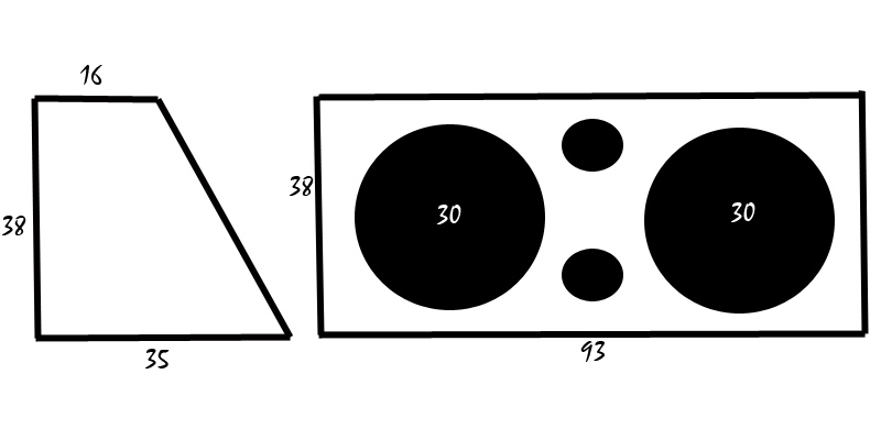

          Vet ikke om disse målene passer din bil
          • MSpeed
            • Apr 2007
            • 102
            Høyden og lengden går fint. problemet er dybden. Har en stor lufttank og kompressorer som trenger litt plass så er begresenet med plass.. Dette er målene jeg har til en kasse
