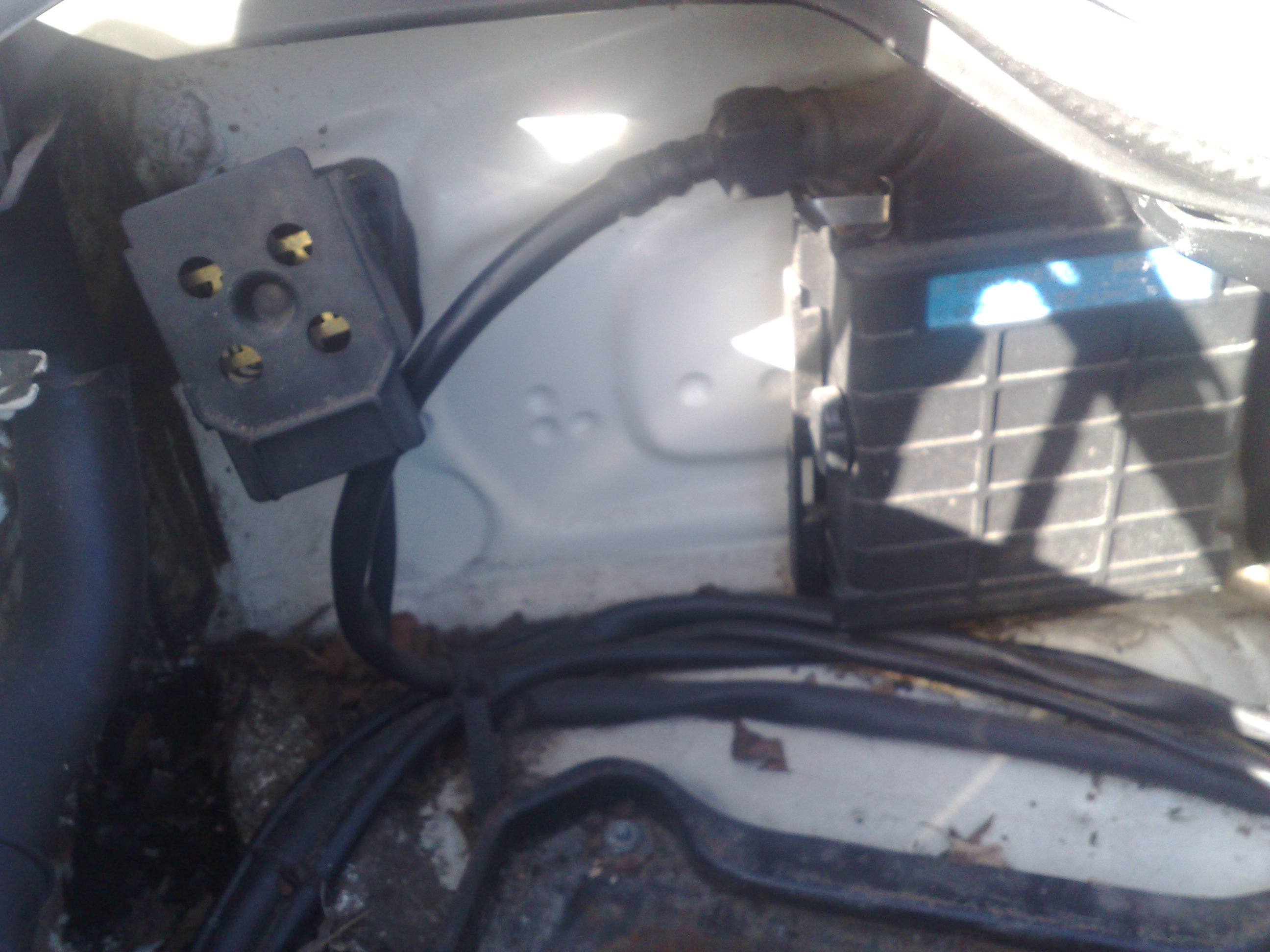

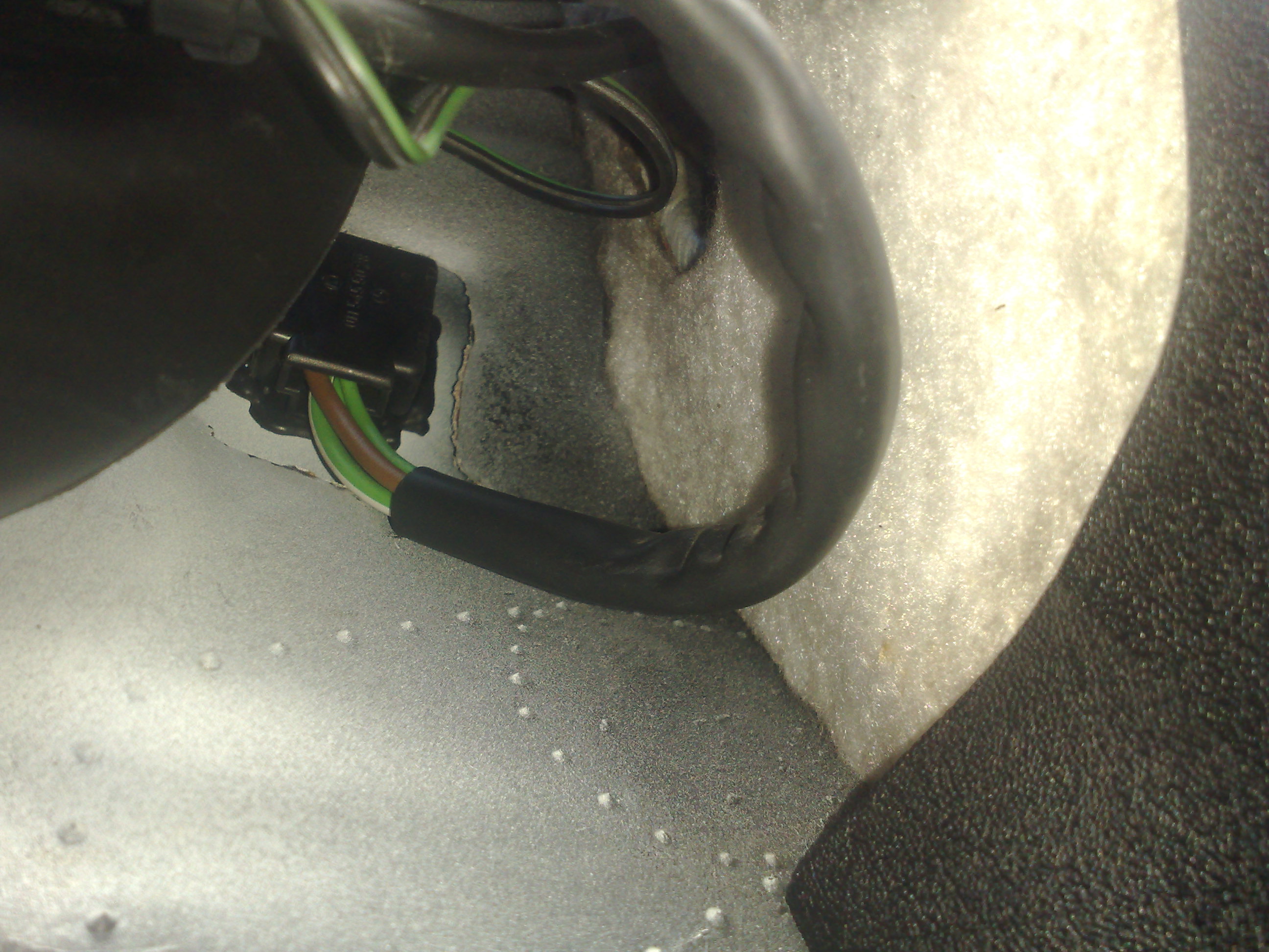

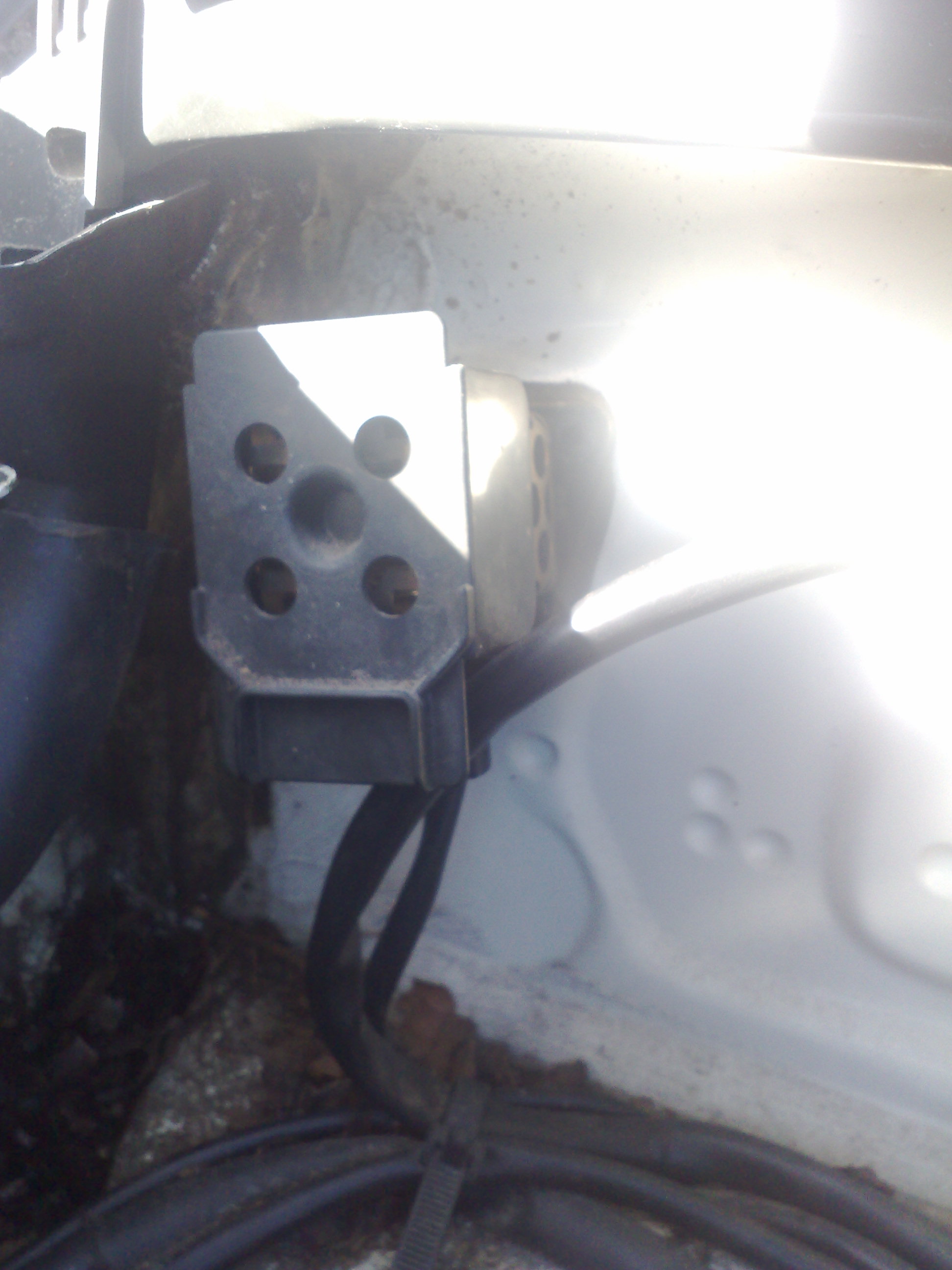

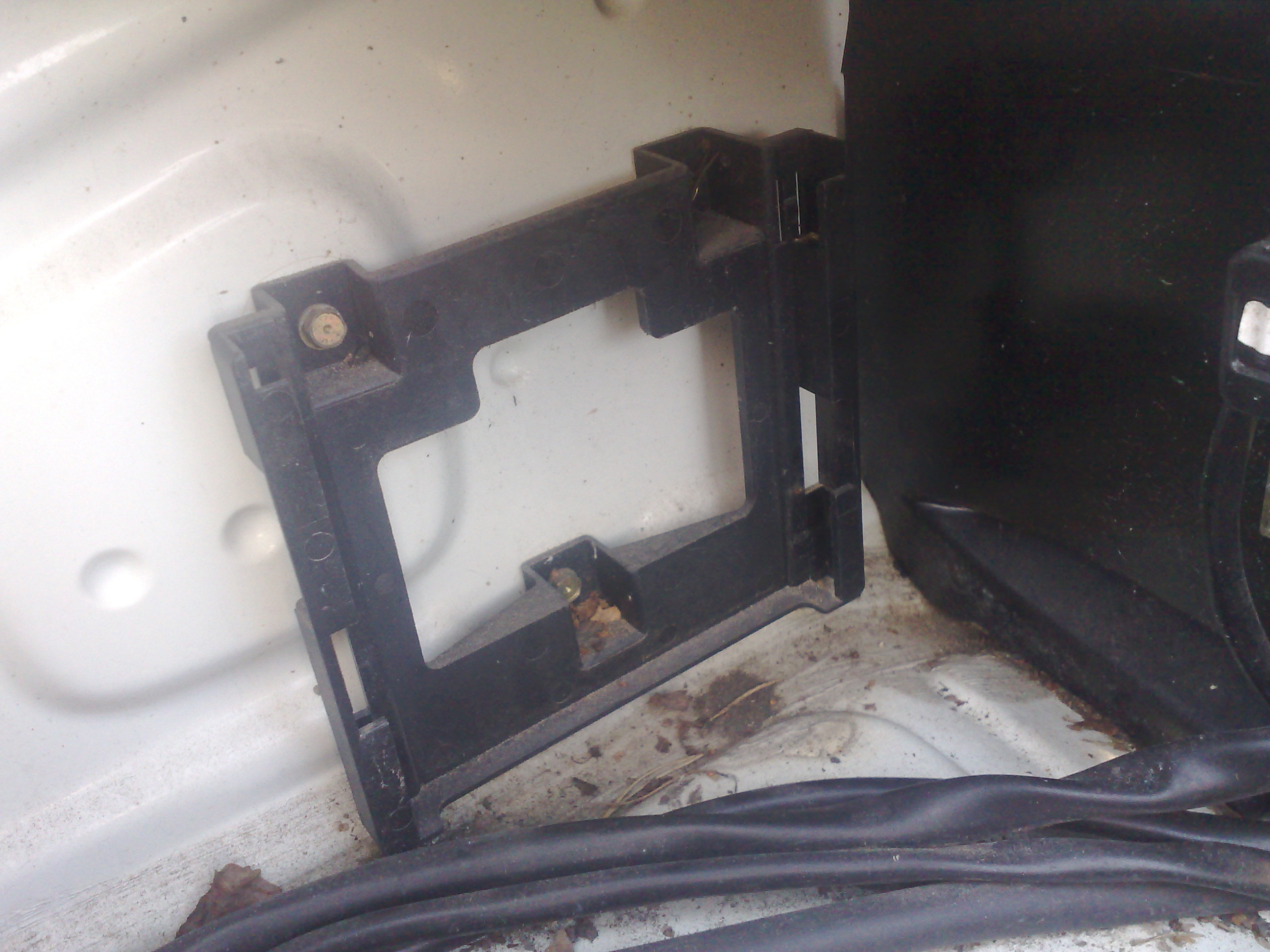

                          Da har jeg tatt turen i motorrommet. Enheten til venstre satt dønn fast, selv med skruene skrudd ut. Enheten til høyre hadde ikke ikke en gummigjennomføring bak seg.
                          EDIT: Siste bilde er tatt under dashen. Den tilhører den fastskrudde enheten på høyre side.

                            Tøv, det er en stor gjennomføring på høyre side bak batteriet ved motorstyreenheten.
                            Skal jeg ta et bilde til deg?
