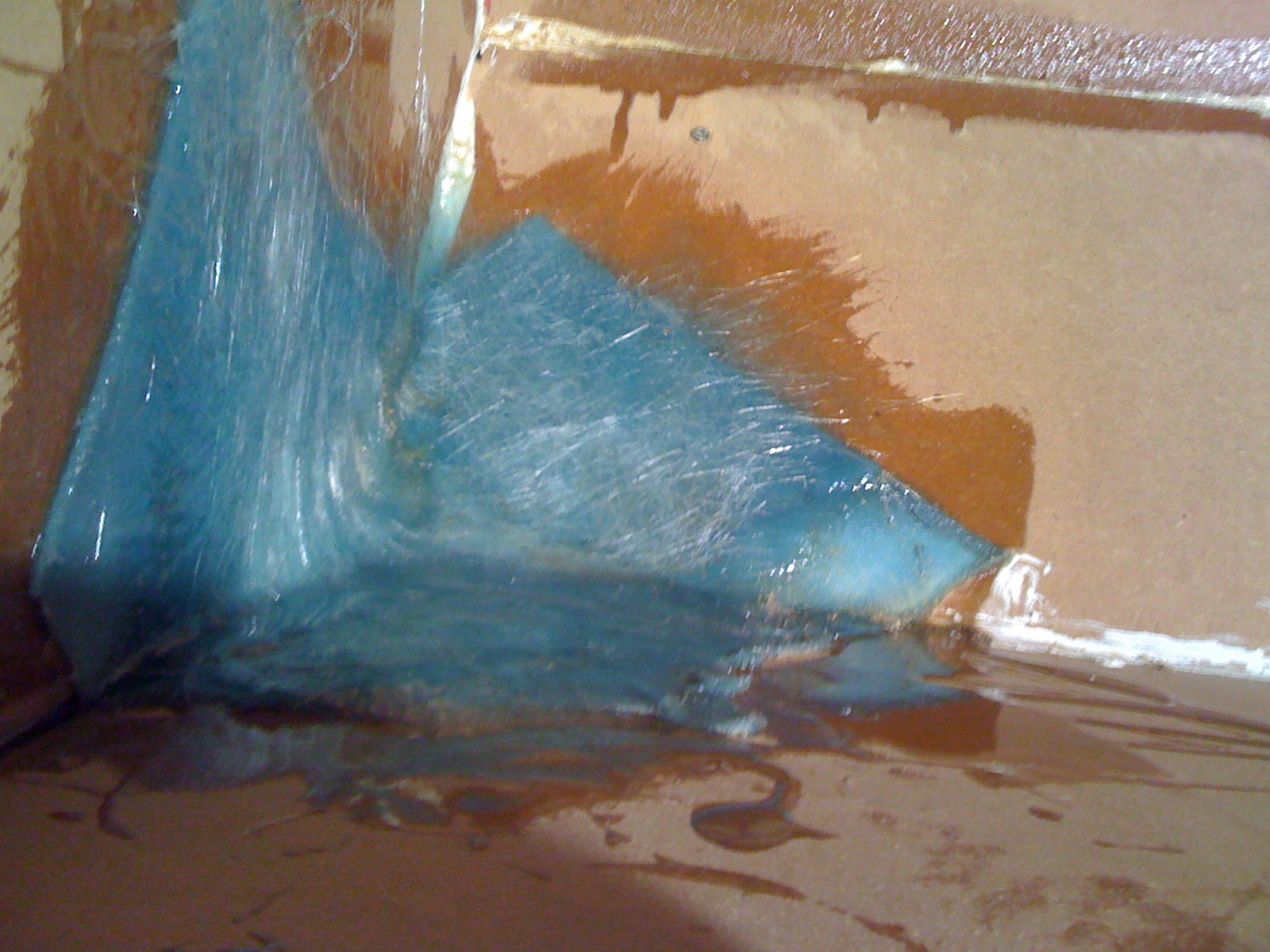

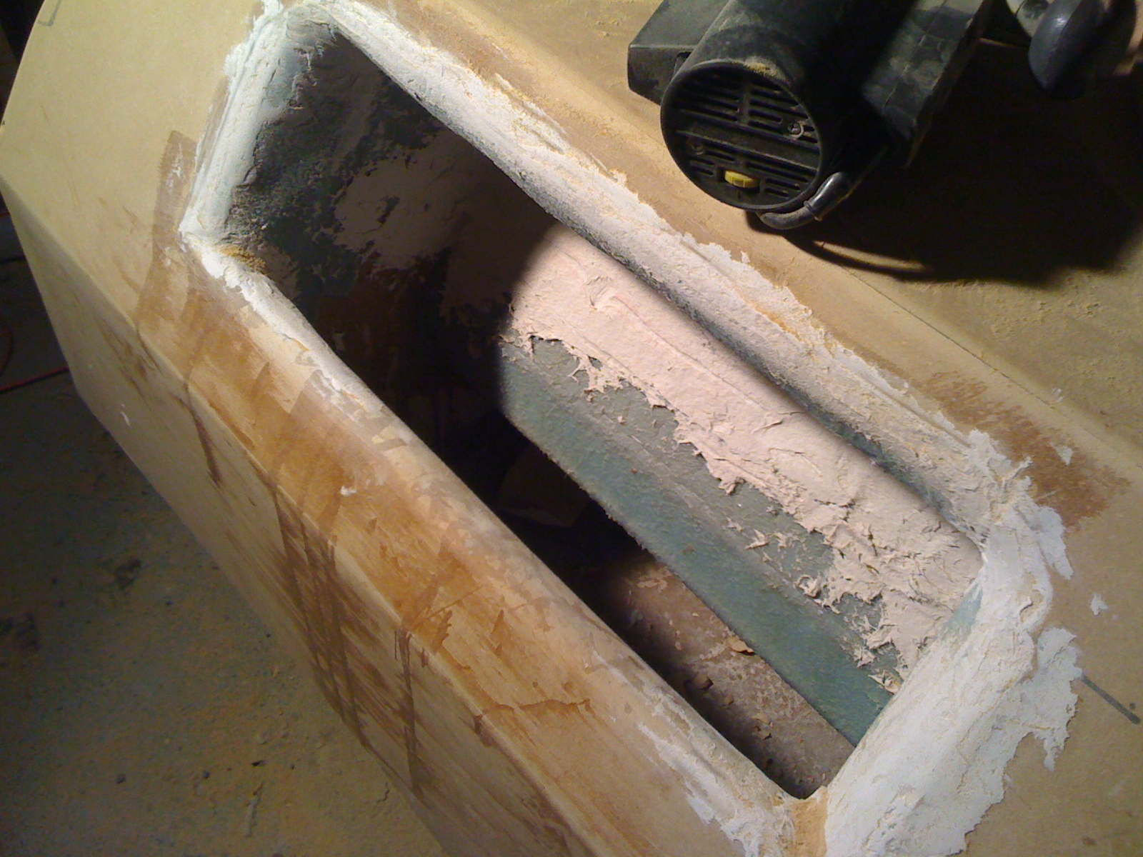

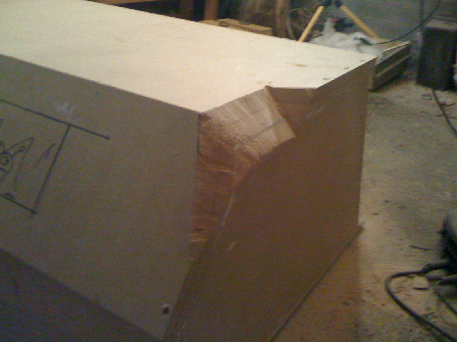

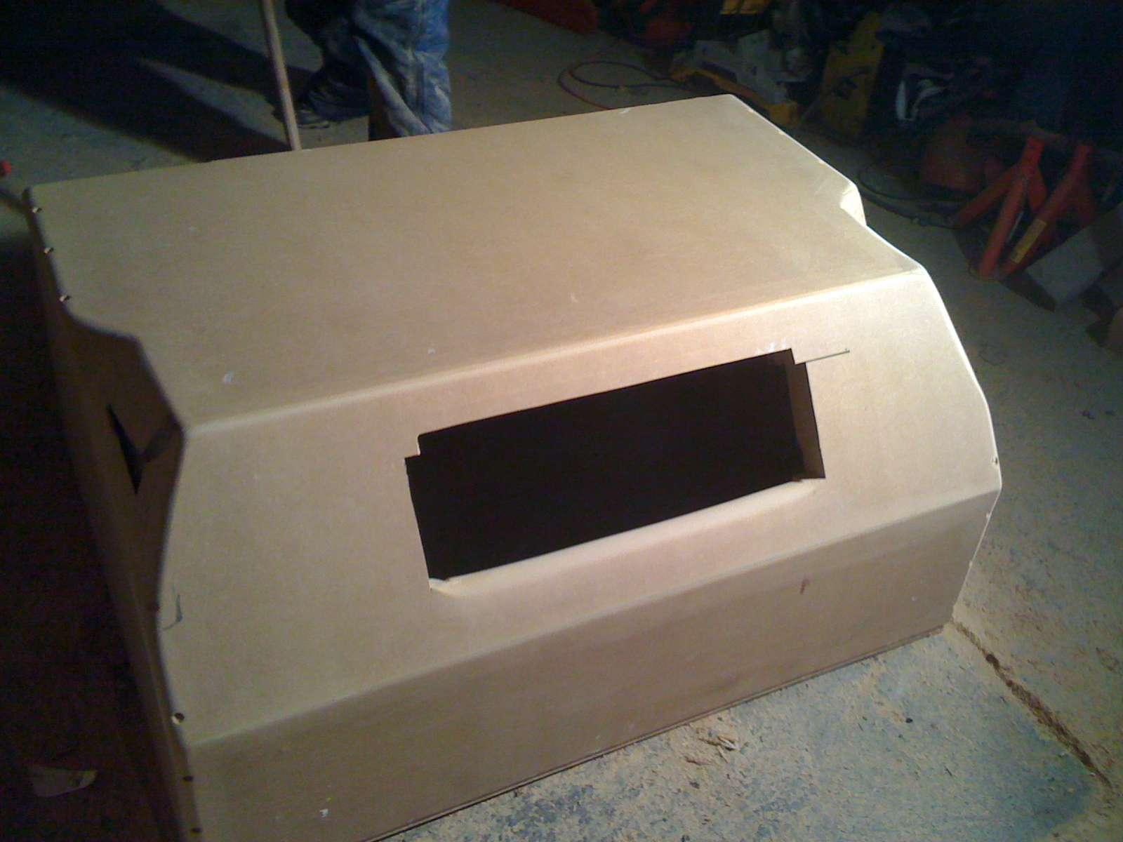

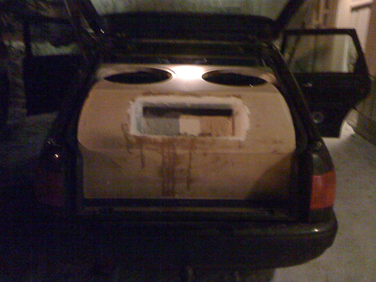

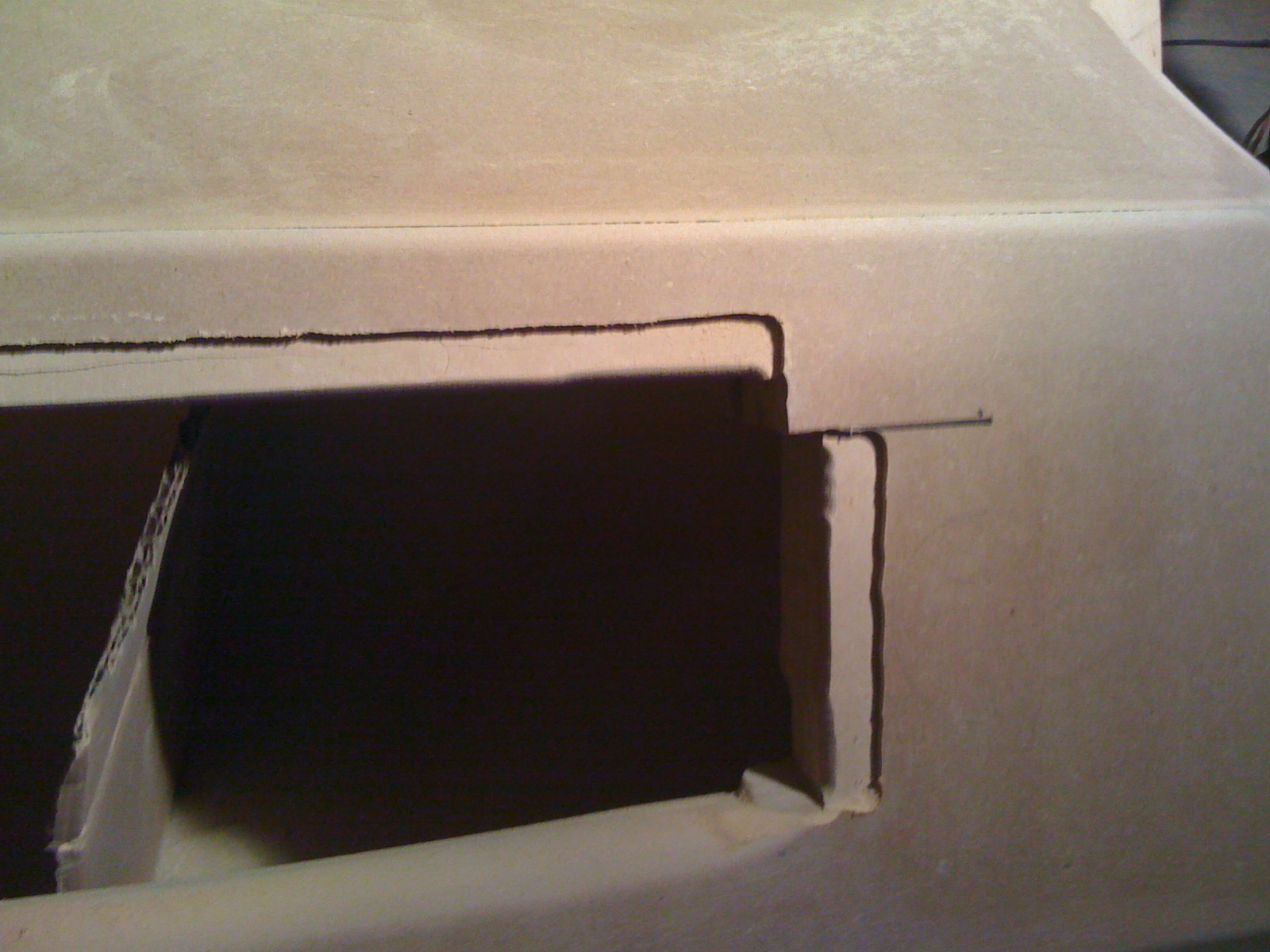

Som sakt så måtte vi skjære av "litt" på hjørnene for å få kassen til å gå inni bilen.
Så det ble litt hull :P

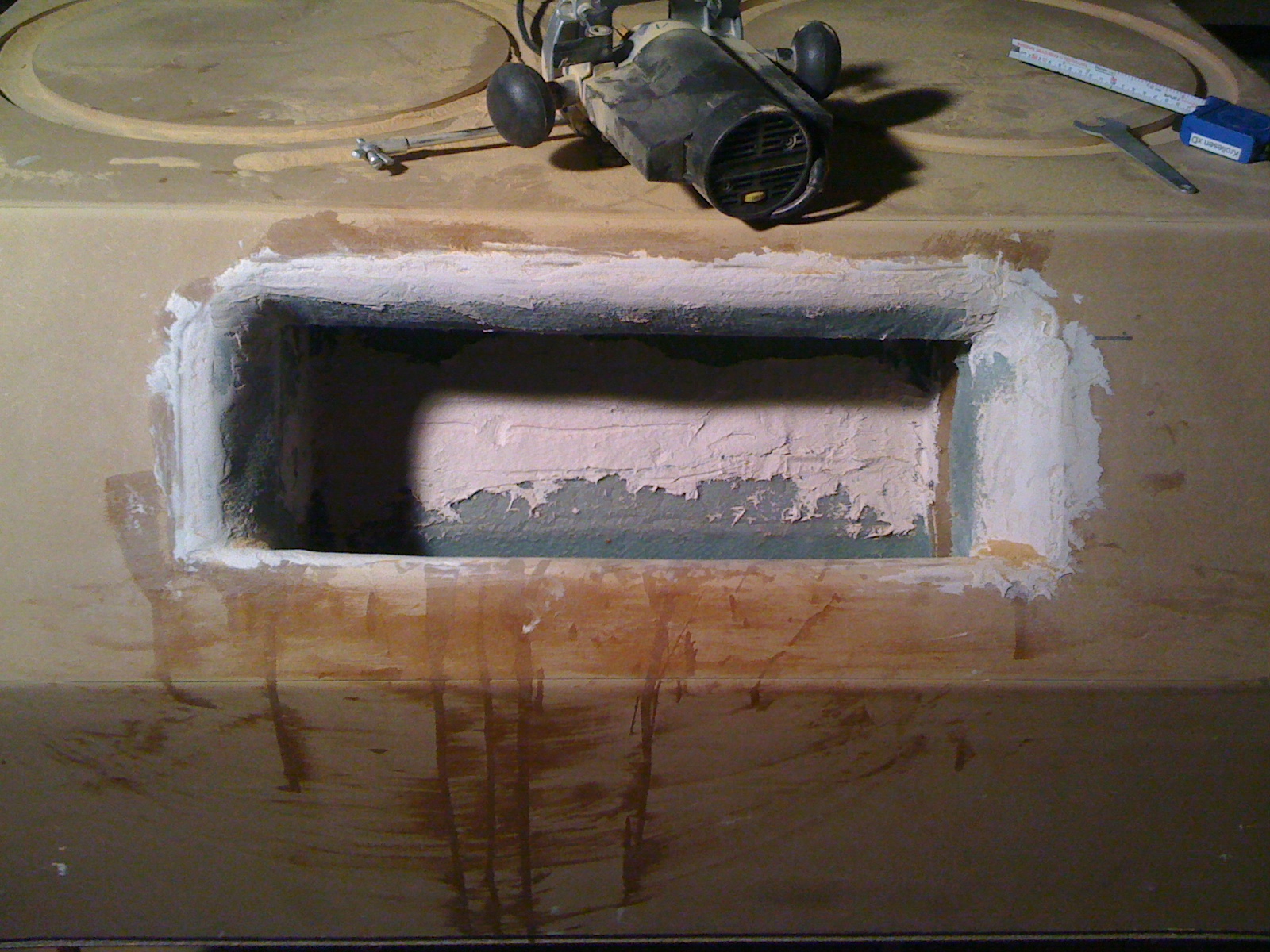

Men det fins ikke ett hull i verden, polyester ikke kan ta livet av!
Aaaah jeg elsker den lukta!!
Hehe

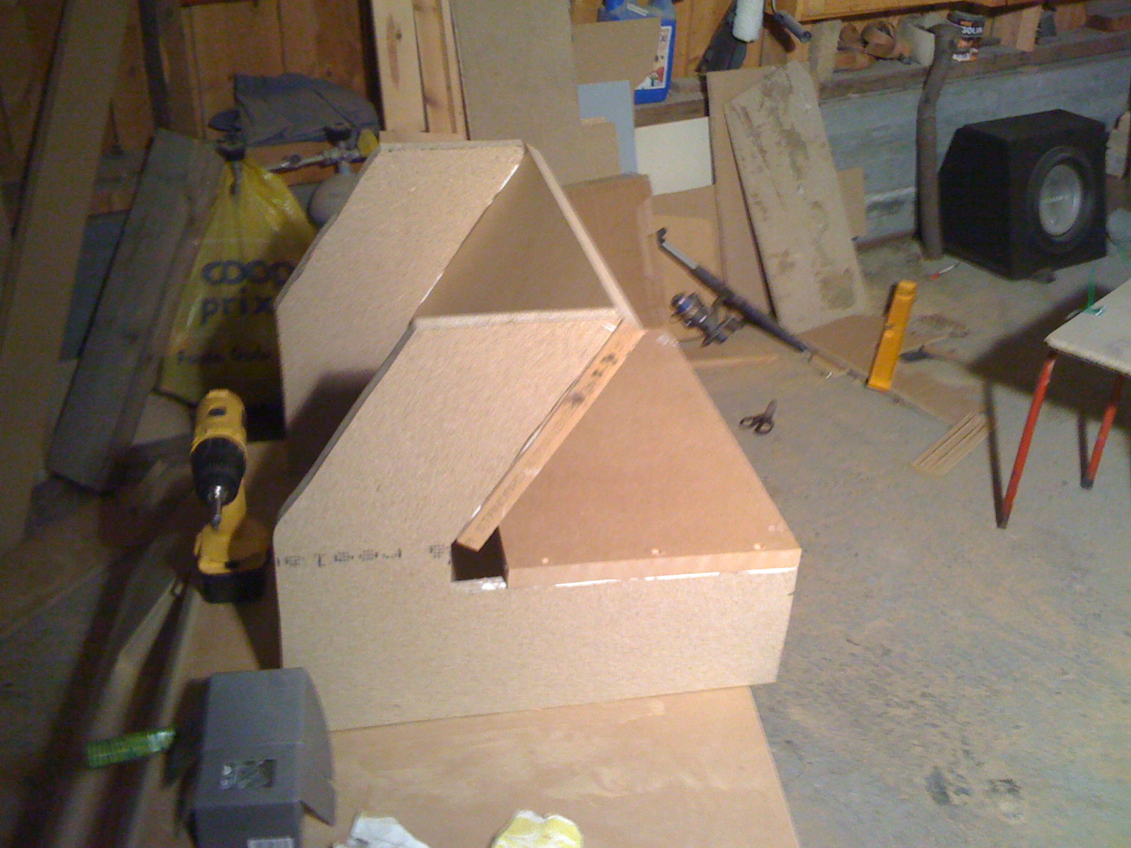

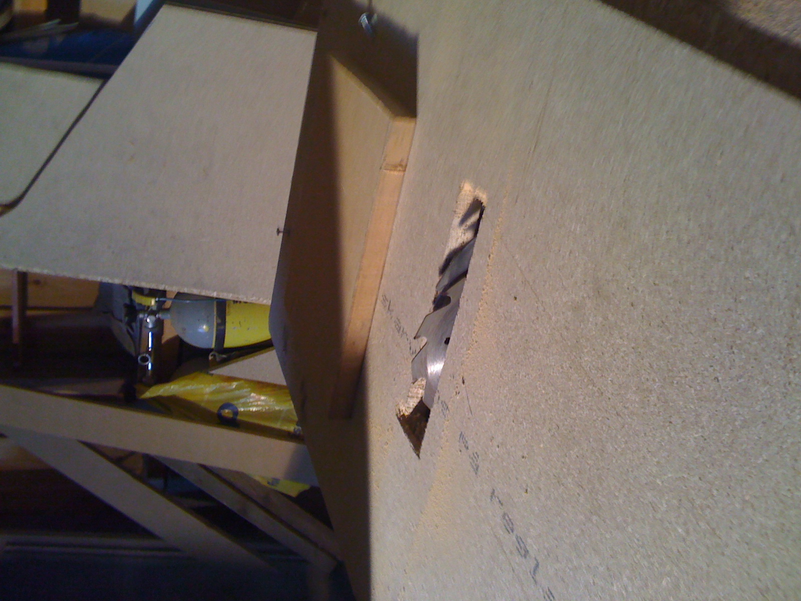

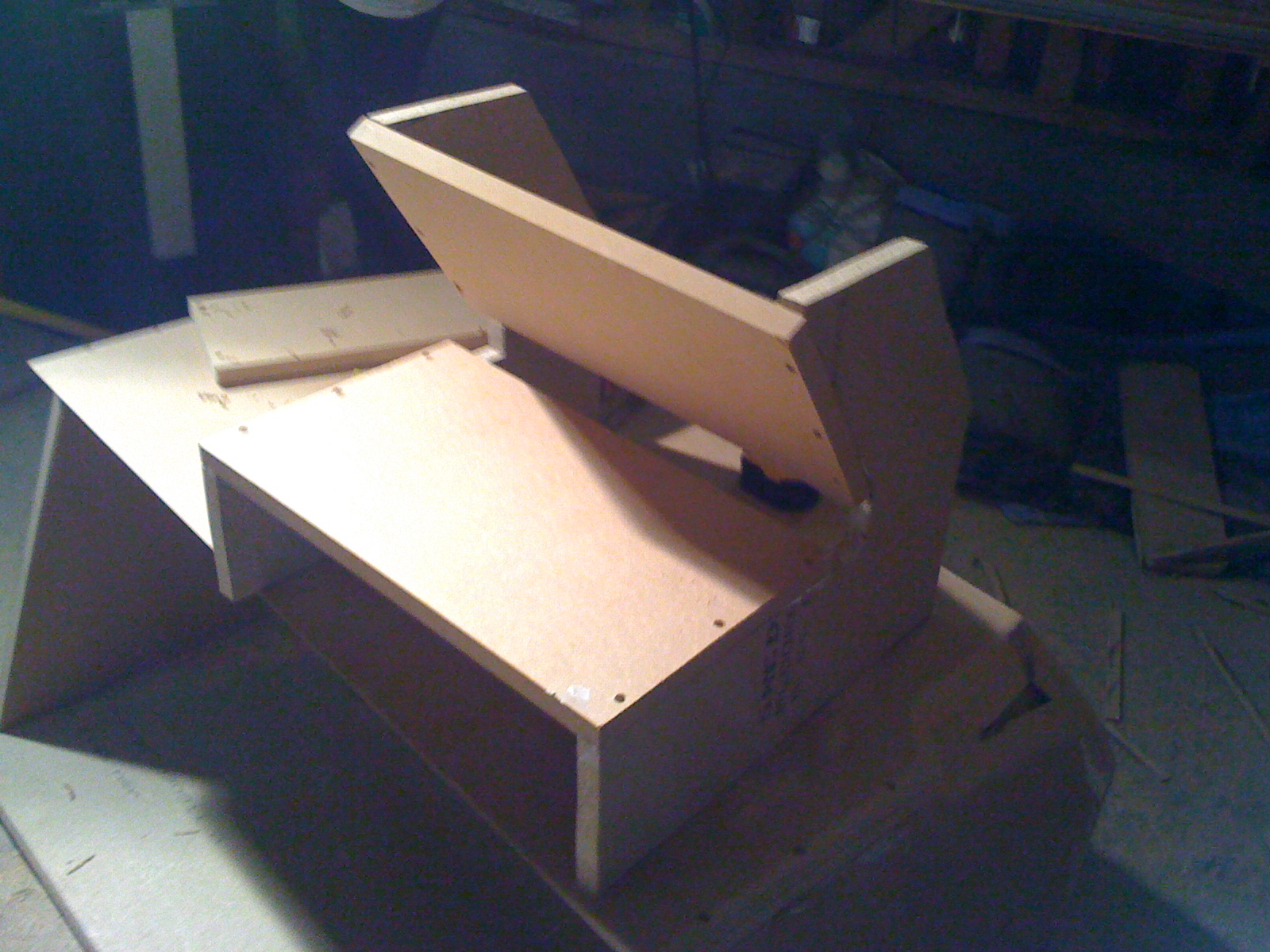

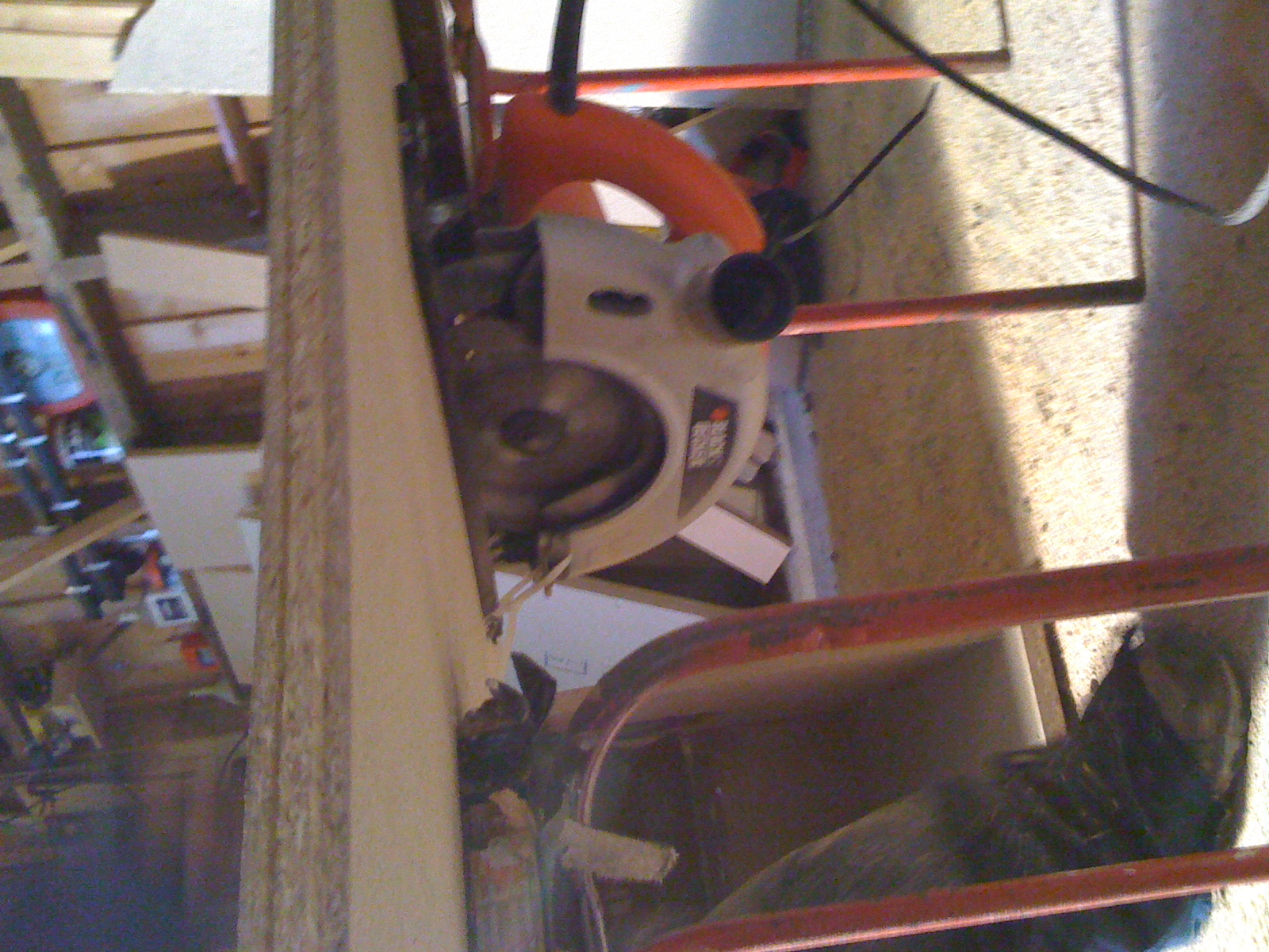

D ble så vi snekra sammen en hjemmelaget bordsag for skjæring av kerf cuts'a ^^

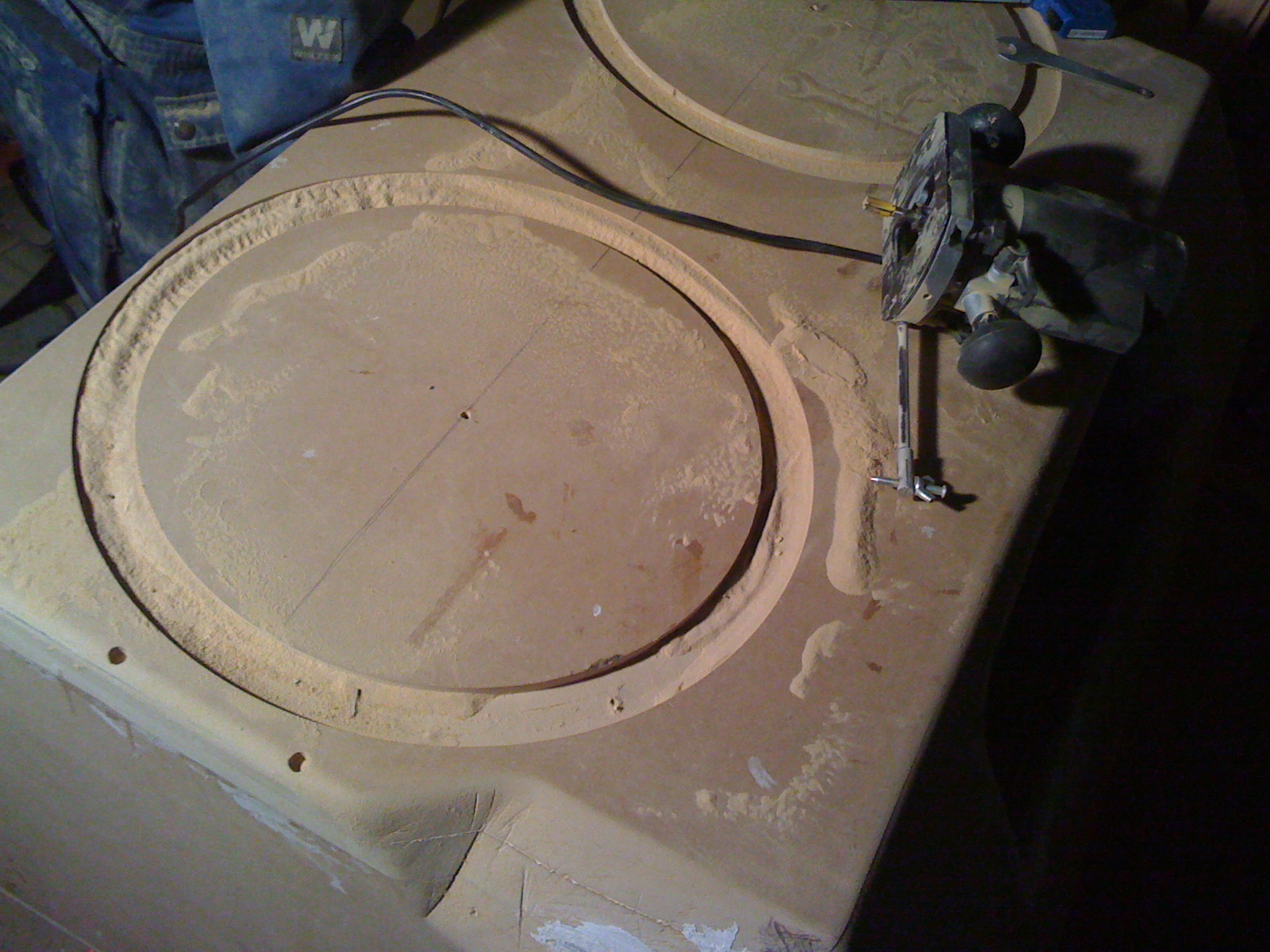

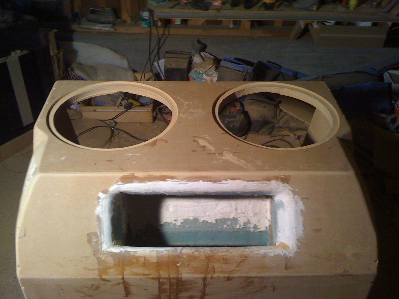

Fått pussa ned hele kassn omtrent nå (takk Even) han var helt vill med sandpapir å neven! her om dagen
Vell det var vel så langt såm vi kom denne gangen

Blir en solid kasse dette her tror jeg.
Men de hjørnene blir vel forsterket mer enn bare med polyester.
Btw, ville hostet bildene fra en side utenom forumet. F.eks www.imageshack.us eller www.photobucket.comRunar E. Olsen ~ Moderator
Et lag med polyester teppe, polyester på et lag med glassfibermatte så et lag til med polyester, så et lag til med glassfibermatte og nok et lag med polyester
