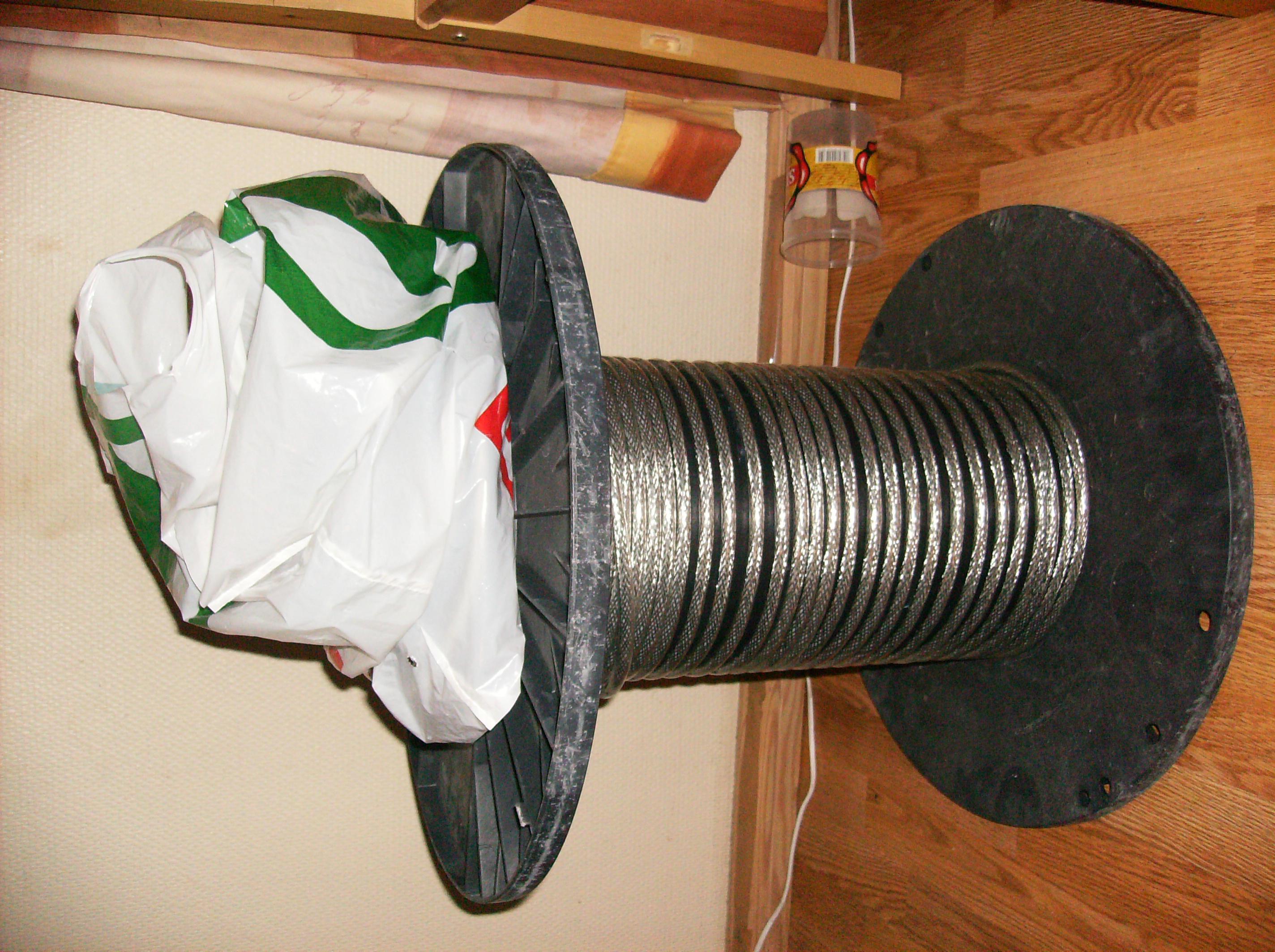

          Har litt rester av kabel igjen. får bruke det i dama sin bil:P

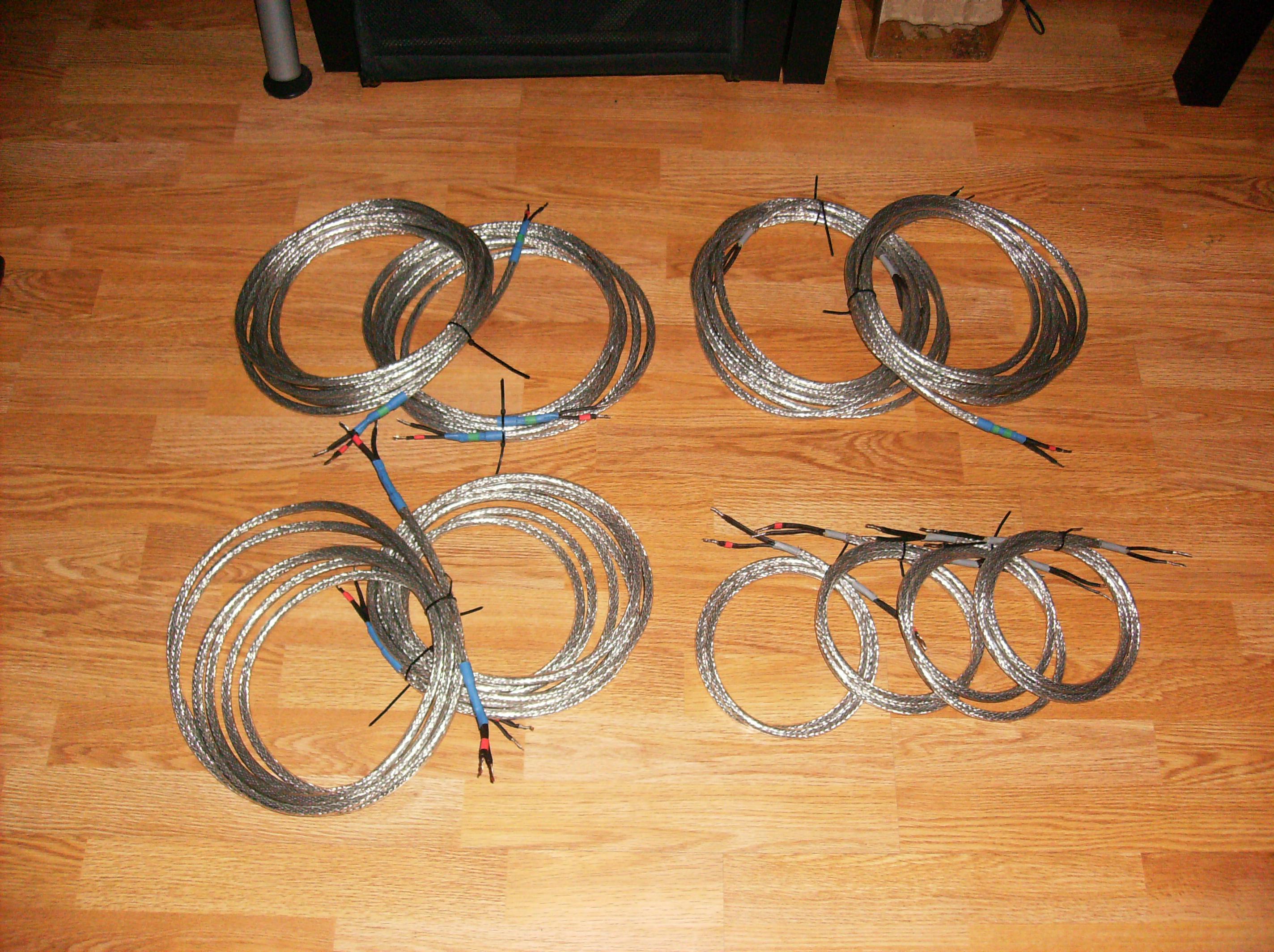

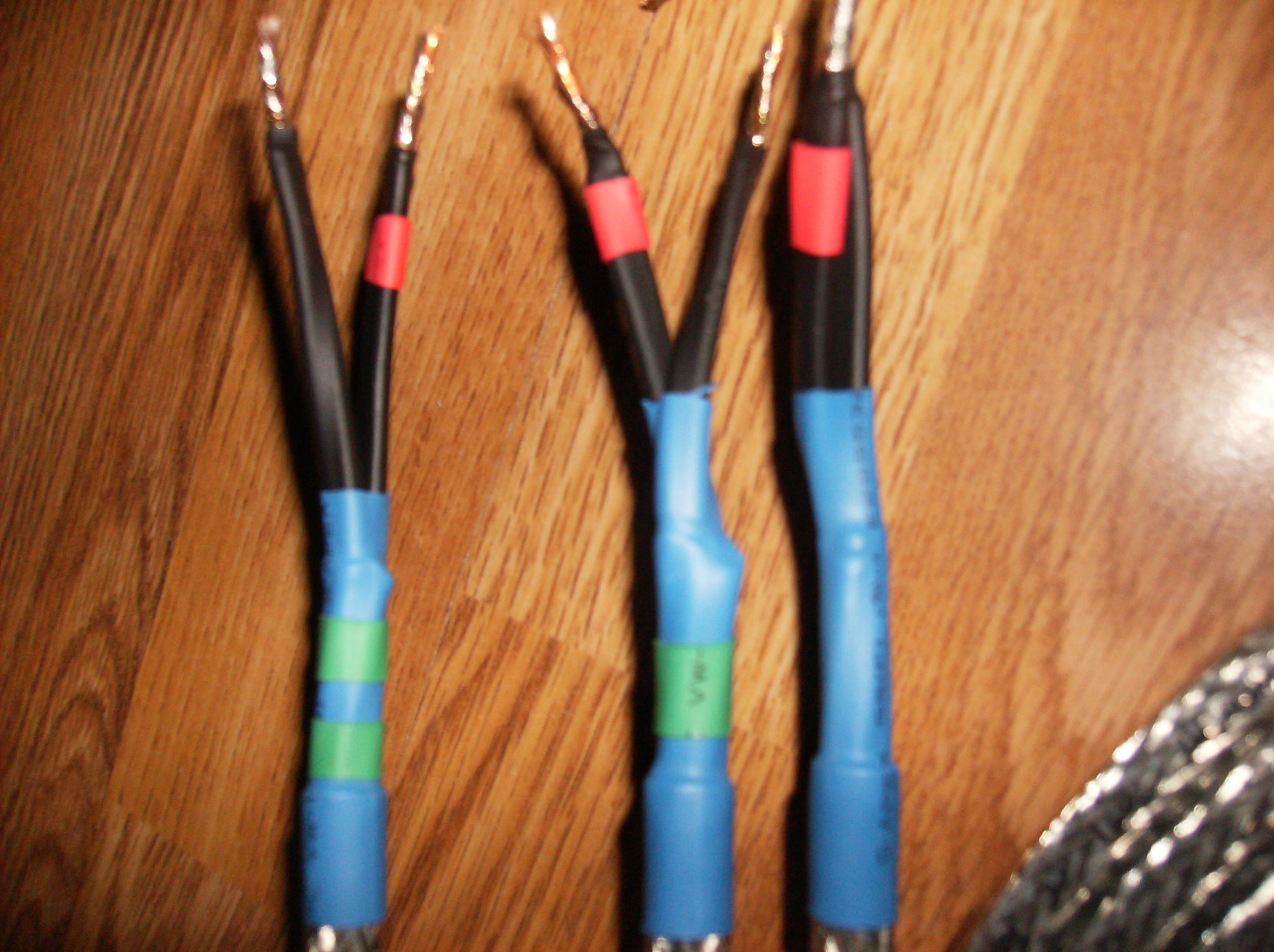

          Kabler til: 2xMidbass, 2xMellomtone(ikke planlagt 3 veis, men legger opp i tilfelle), 2xDiskant. Delefiltrene til Mb Quart settet er bi-ampable Så det er også 4x Kabler til delefiltrene også.
          Forskjellig merking for hver av Kablene.

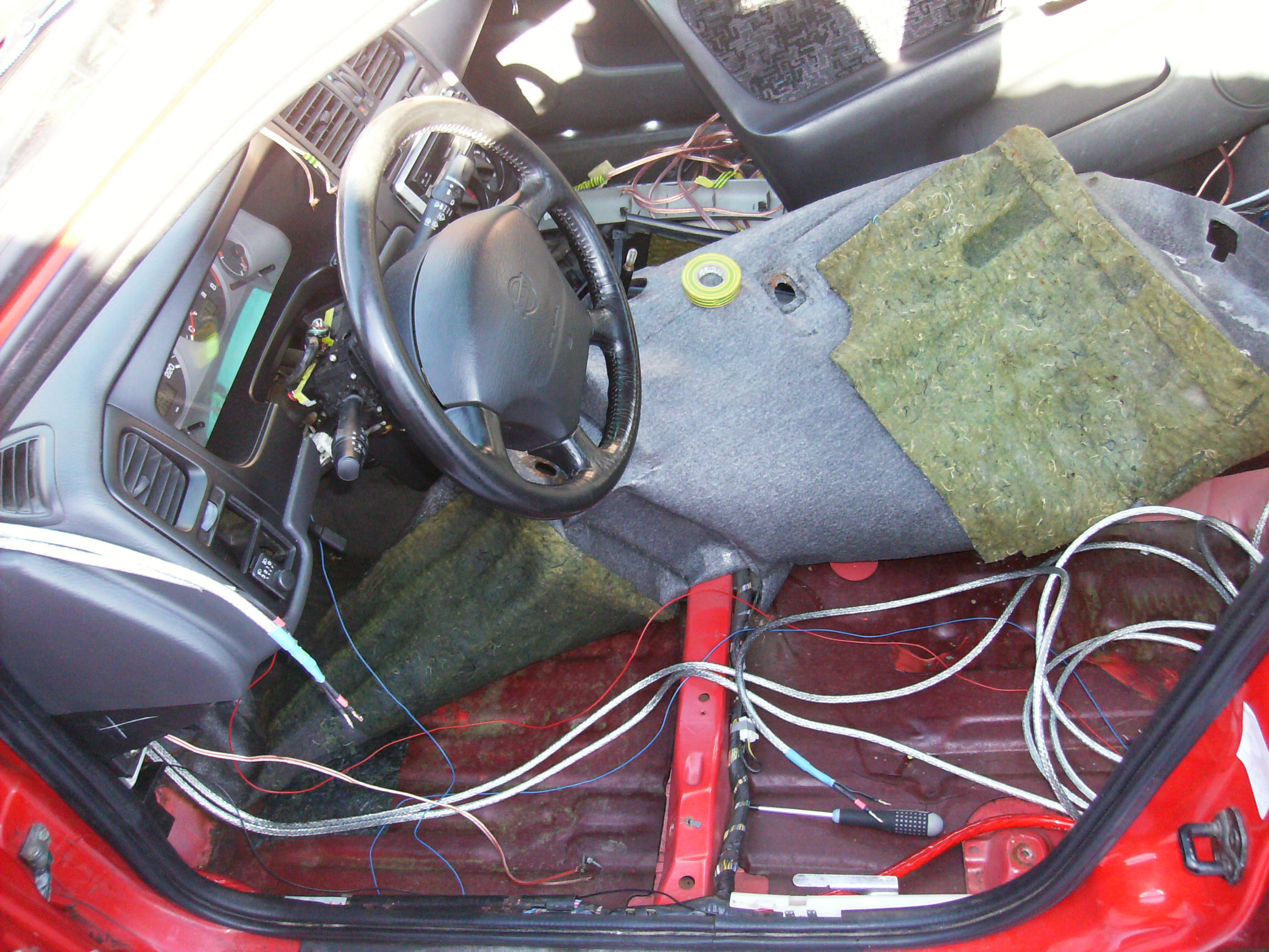

                  Da har det skjedd litt småtterier i bilen, må få den i ok stand før treffet i drammen
                  Har Fått plukka ut setene, underdelen av dashen, midtkonsoll og sitteputa til baksete. Har fått lagt de nye kablene under teppet og inn i dørene samt to stk opp i a stolpen på hver side. Kommer nok foreløpig til og satse på et godt toveis system, og heller oppgradere til treveis seinere. Men la et ekstra sett med kabler når jeg først hadde pelt ut alt sammen. Fikk også flyttet signalkablene under teppet da det var trangt i de originale kanalene. Har også fått lagt en videokabel til fremtige skjermer i baksete ryggen(for show bare) Har 2stk jallaballa skjermer fra et billig dvd sett for bil. Spilleren der tok kvelden så jeg har fått lodda om skjermene til og virke i bilen da de kun er 9 volt. samt at de har en totalt tilbakestående kontakt for lyd og bilde, en salgs 3,5jack men med 3 deler. Har fått loddet om denne og fjernet de originale pittesmå høyttalerene som satt der originalt, Var på hele 0,2w
                  Har fått putta alt tilbake i bilen i dag så den er i kjørbar tilstand igjen, og fått kobla anlegget sånn at det virker igjen. Men har et problem, da jeg kobla til skjermene for og skjekke at det virka får jeg en svart stripe midt på skjermen som flimrer, i tilleg til at det er sort/hvitt. Skjermene funker gull når jeg kobler de på dvd spilleren i stua. Så det er ikke noe med skjermene bare signalet fra spilleren. Er det noen innstillinger for og fikse dette? Navn på spiller står i signatur Har tatt ned taktrekket og bestilt nytt i sort fra installbay skal trekke når jeg får det i posten(var på gulskogen postkontor kl 17.31 i dag og jeg bor på gulskogen) Har også bestilt 2stk mdf i ringer i 10" og 1stk i 12". Skal støpe en kasse i hver side av bagasjerommet. skal inneholde i en morel elate sw10 hver. 12" skal brukes i dama sin bil med rosa inohase anlegg Blir vel en prosjekttråd på denne snart også tenker Jeg. Har faktisk tatt noen bilder underveis også(for en gang skyld) men finner selvfølgelig ikke ledningen til kameraet

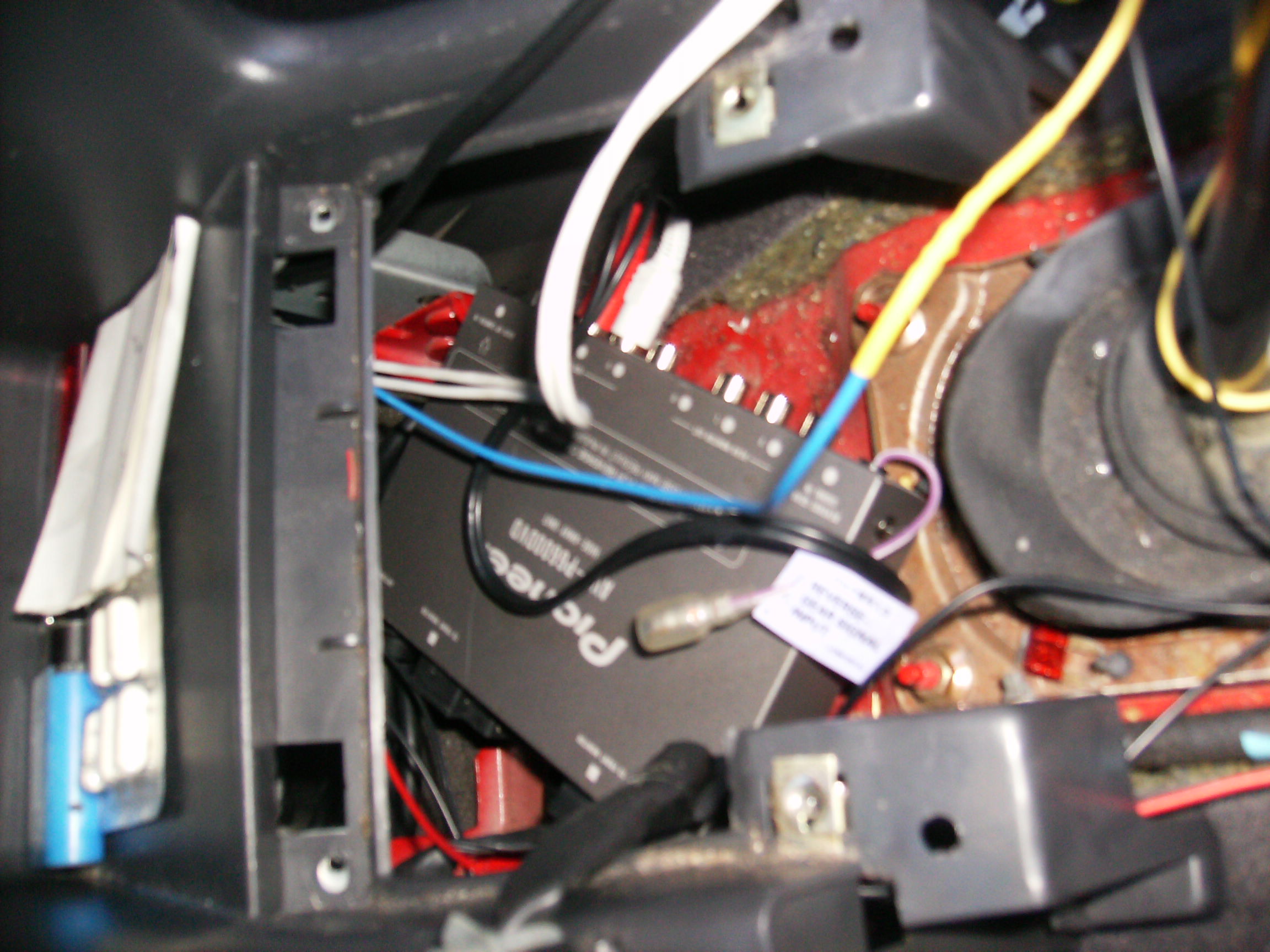

                      Hidaway uniten til spilleren. La opp styrestrøm for ryggekamera samt videokabel til ryggekamera og videokabel til skjermer bak.

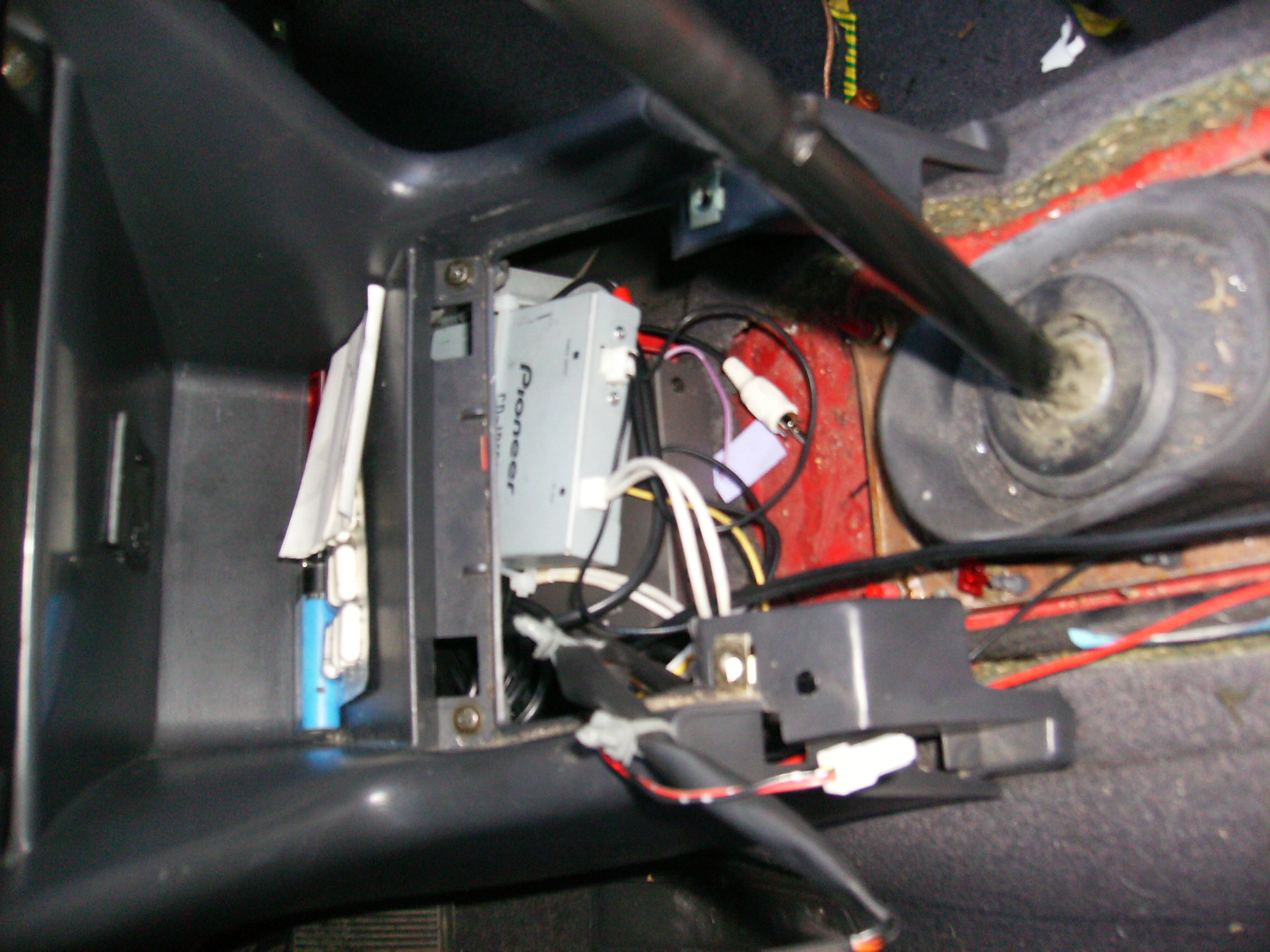

                      Ipod boks og hidaway unit.
                      Blir plassert i det lille rommet innunder dash/midtkonsoll.

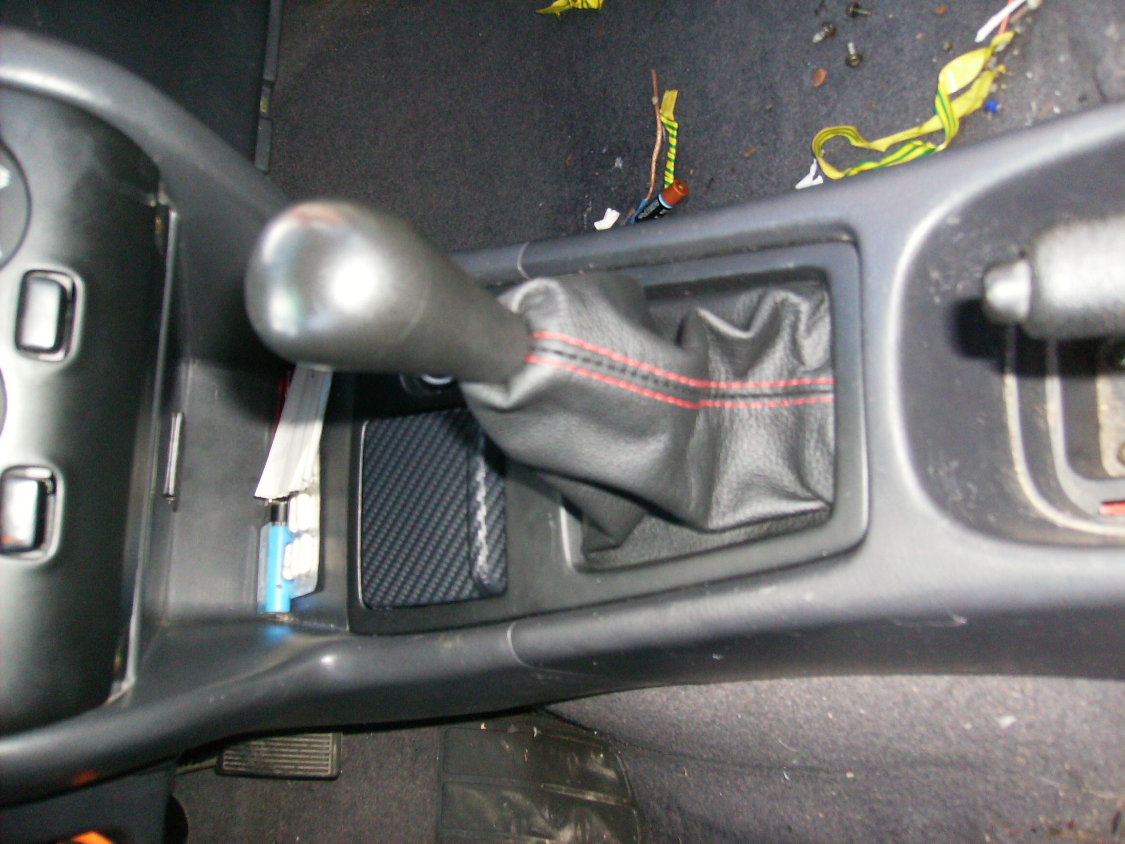

                      Midtkonsoll på plass igjen

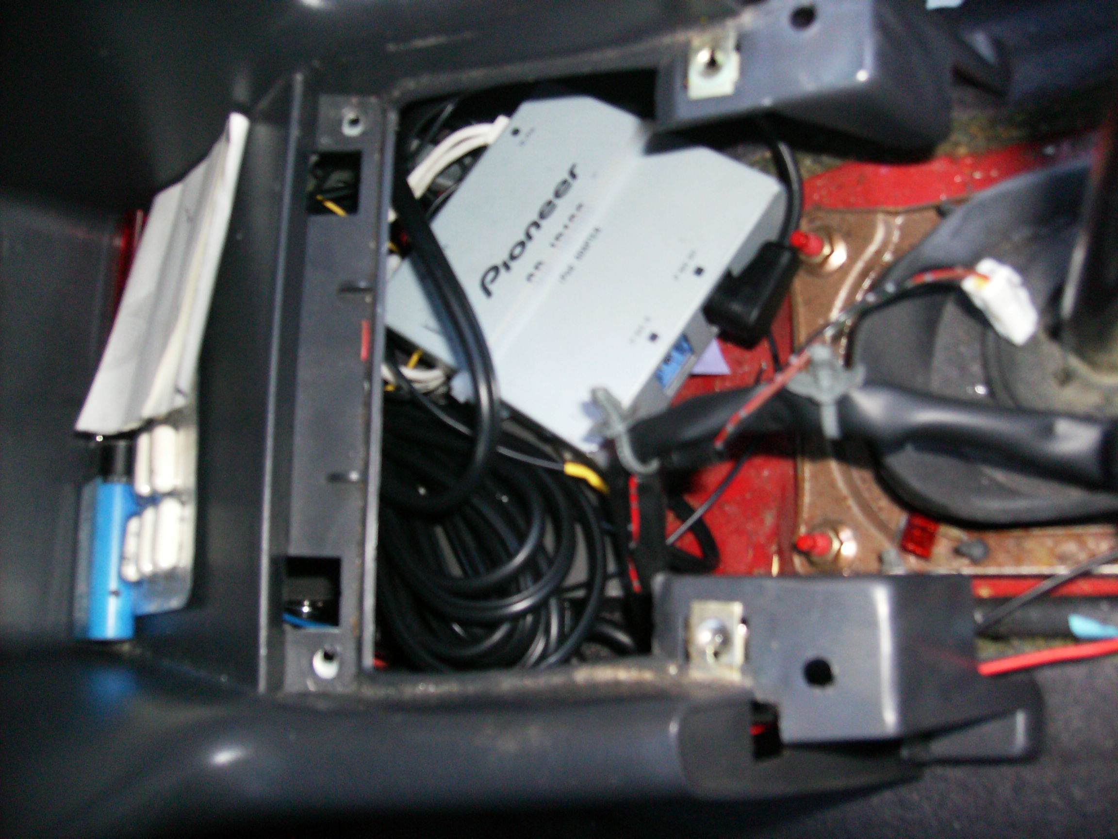

                      Hidaway og ipod boks ligger godt skjult under her

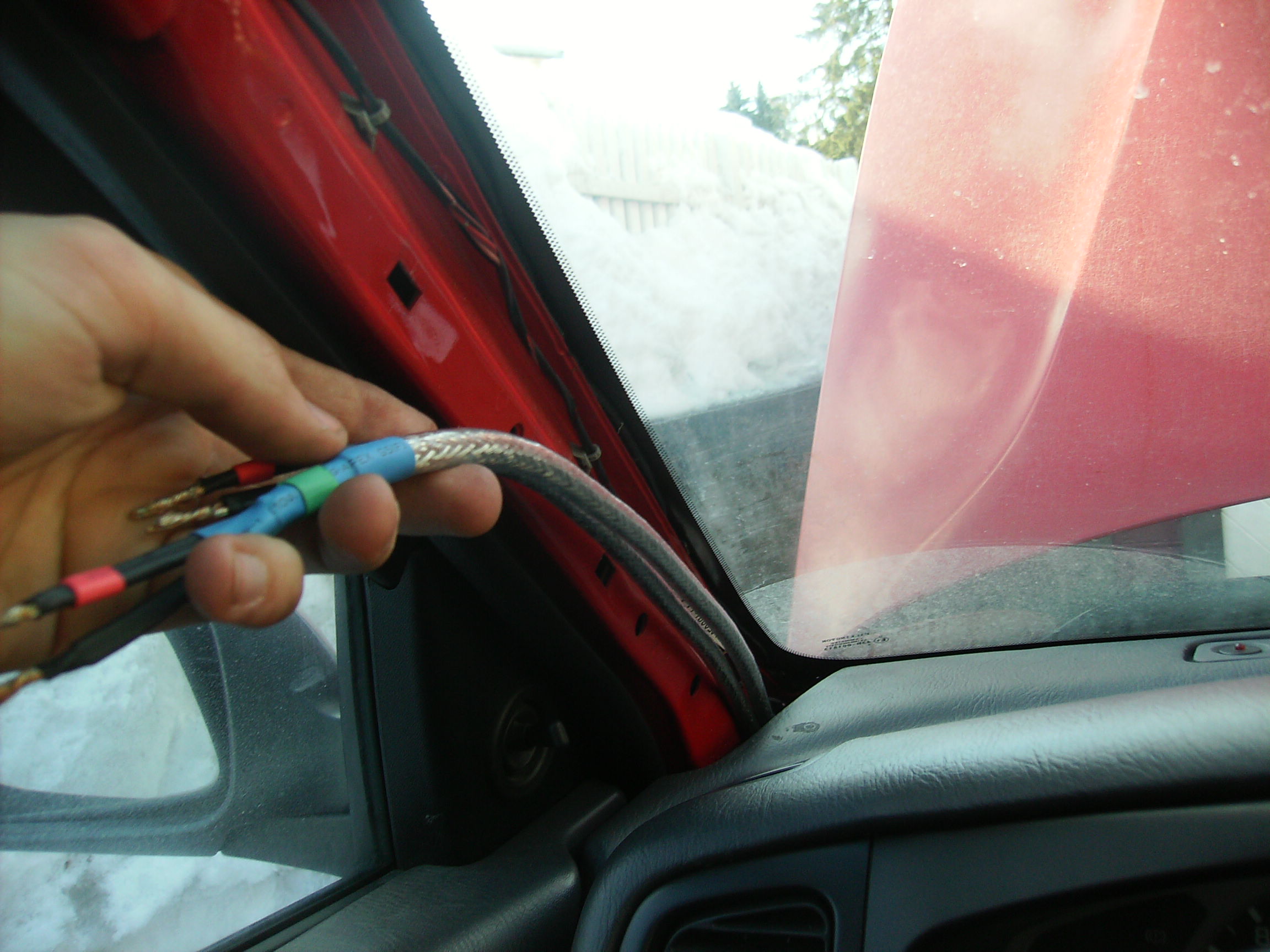

                      Kabler til diskant og framtidig mellomtone.

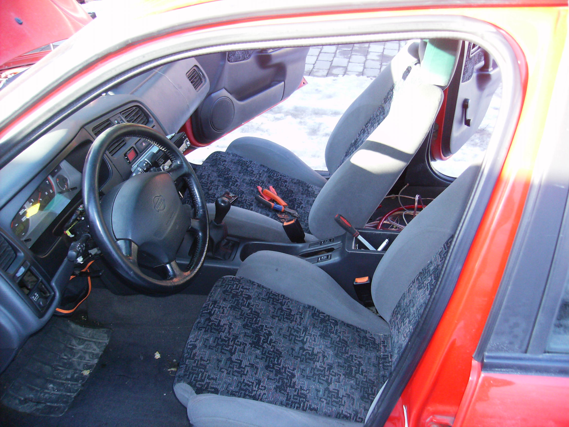

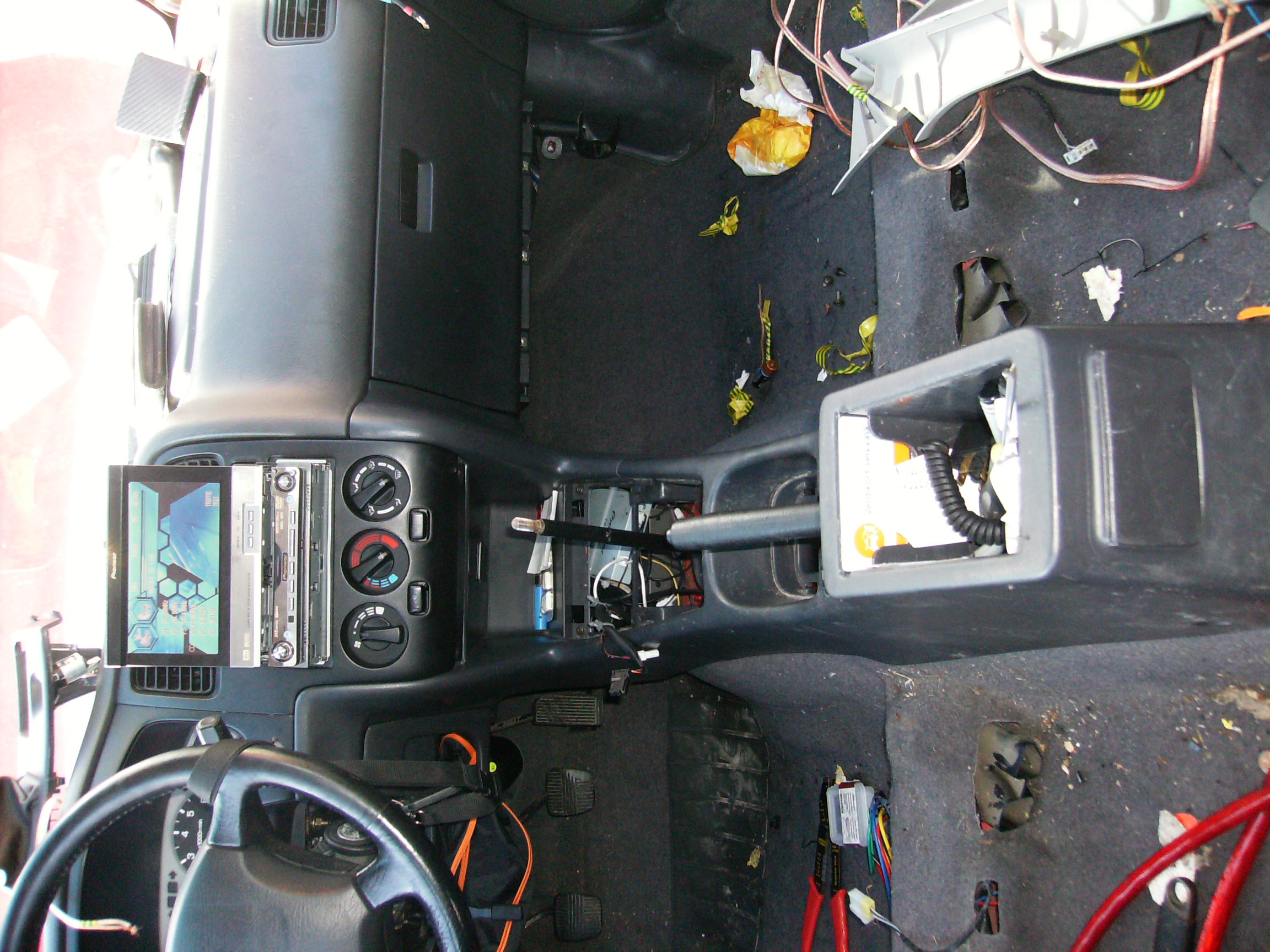

                      Seter og teppe montert tilbake

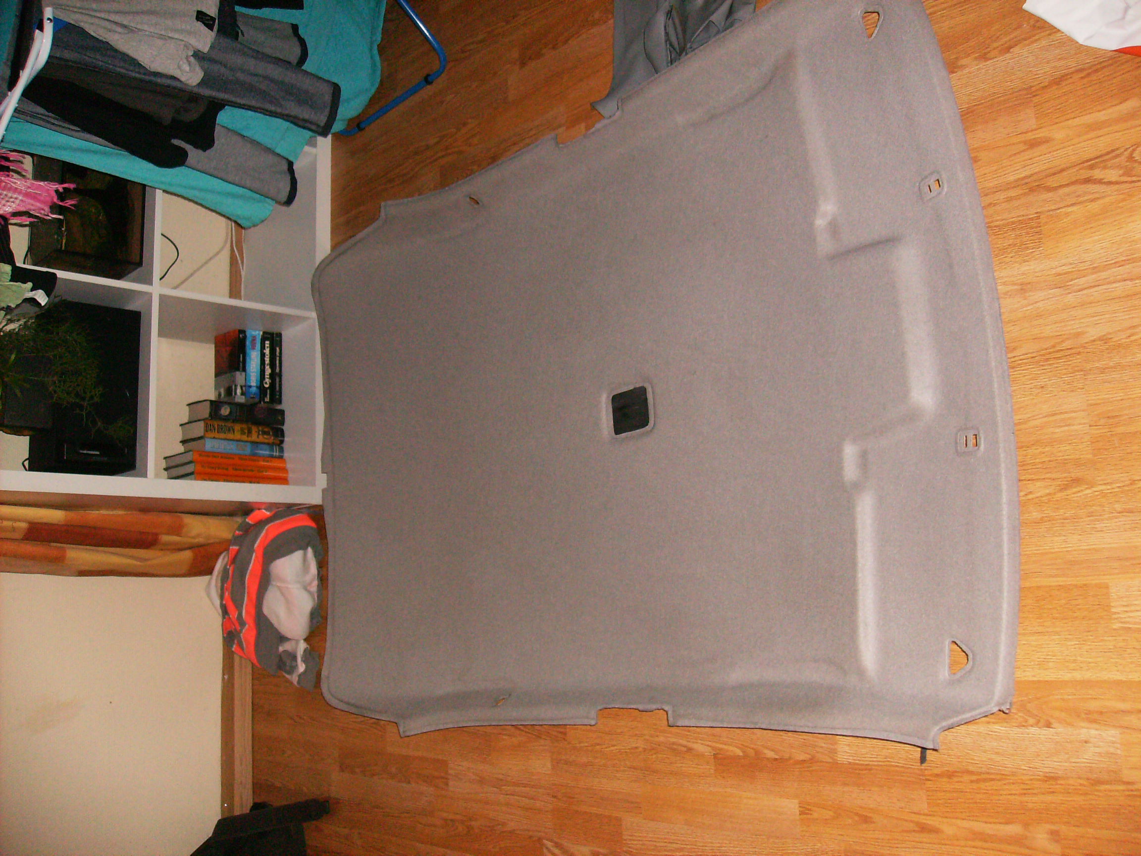

                      Tatt ut taket og fjernet gammelt trekk. Venter bare på lønning så jeg får hentet ut nytt trekk og litt småting fra posten, så blir det trekking og montering
