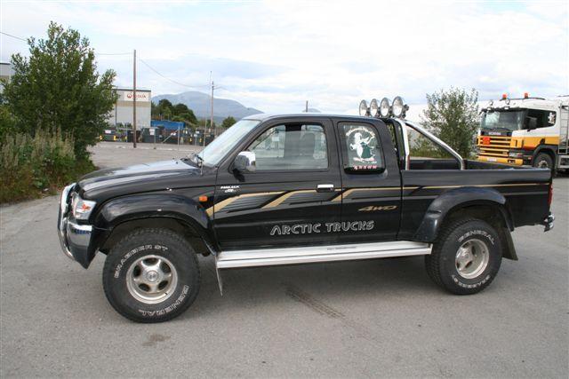

    Tenkte jeg skulle dele info og bilder om mit nyinnkjøpte prosjekt. Kjøpte meg en Toyota Hilux D4D 2002 Arctic Trucks for 3 dager siden (det er 2 dørs med 2 seter). I denne skal jeg da bygge/montere stereo i. Jeg er i god dialog med BassBrothers, som jeg skal kjøpe det meste av utsyr med. Det er i all houdsak dei som har valgt ut hva jeg skal ha av komponenter osv. med innspel fra meg.
    Det som er planlagt til no er:
    1. Bilen SKAL dempes ned kraftig (den er veldig støyete både fra motor og fra vei)
    2. Det blir sansynligvis 1.stk 12" sub som skal plasseres bak stolene (er ikke helt sikker på hvilken sub det bilr enda)
    3. Skal ha 2DIN Kenwood DDX-5024 spiller + ryggekamera http://www.bassbrothers.no/display.a...10&prodid=1764
    4. Skal ha FOCAL 165KRX2 Frontsett http://www.bassbrothers.no/display.a...10&prodid=1645
    5. Skal og ha basselementet fra 165 KRX3 http://www.bassbrothers.no/display.a...10&prodid=1670
    6. Skal ha FOCAL FP2.150 2x150W RMS til å drive basselementene over. http://www.bassbrothers.no/display.a...000&prodid=365
    Komponenter som jeg har i fra det forige prosjektet mitt, som jeg skal bruke:
    7. Har en FOCAL FP4.75 4x75W RMS Høytaler forsterker http://www.bassbrothers.no/display.a...05&prodid=1832
    8. Har en HELIX SPXL1000 Competition 1x1750W RMS Mono forsteker til sub http://www.iceaudio.no/index.php?func=varer&vnr=15053
    9. Har og et ekstra batteri Stinger SP1000 http://www.bassbrothers.no/display.a...05&prodid=1439
    Det er 2 batteri orginalt på denne bilen, og nå blir det et til. Så jeg tror ikke strøm blir noe problem (blir kansje noe verre med laddinga) hehe...
    Skal legge ut Info og bilde etter hvert som prosjektet kommer igang, men til den tid kommer her er et par bilde av bilen som den er nå:

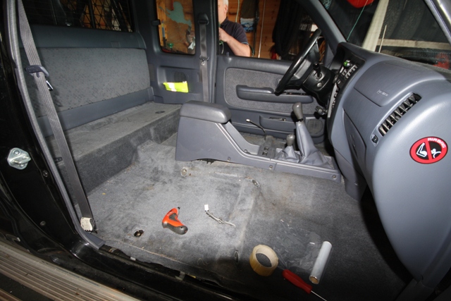

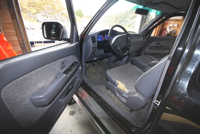

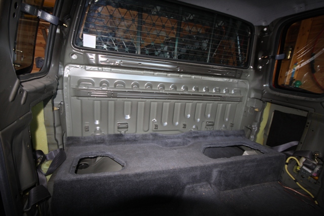

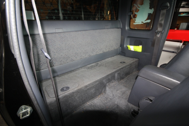

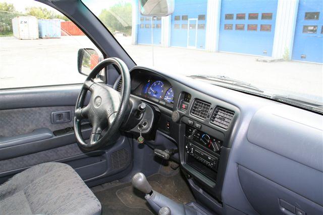

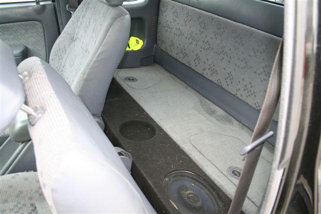

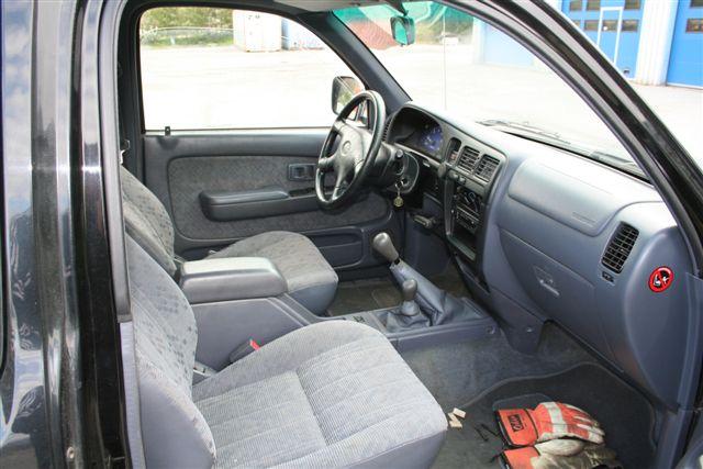

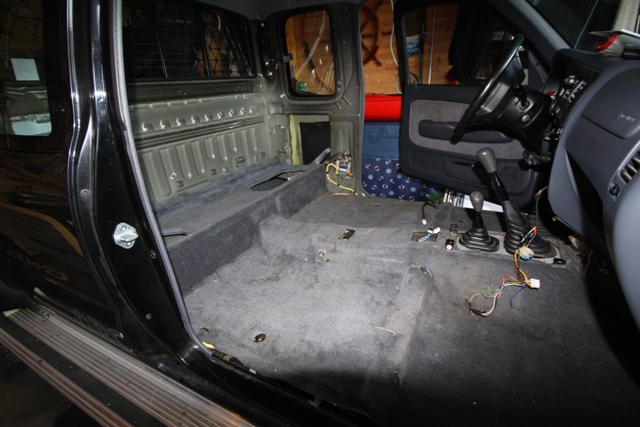

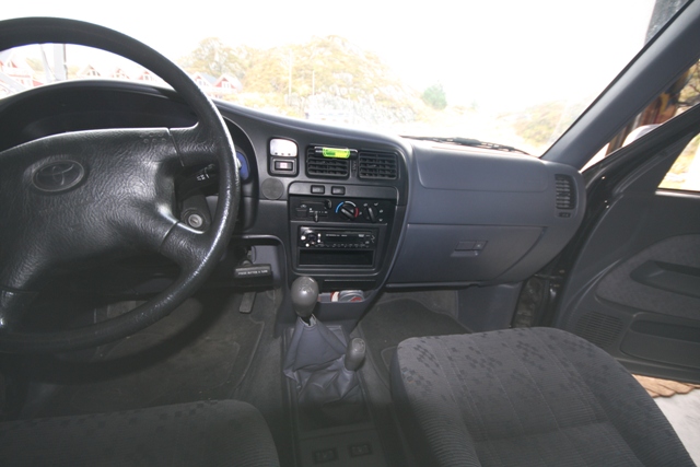

      Prosjekt dag 1.
      Hei. i dag startet jeg på posjektet mit. Jeg har demontert det meste innvendig i bilen i dag, foruten om øvre del av "dasjbordet" (beklager vet ikke hvordan det staves).
      Bilder før demontering:
      Nåverende prosjekt: Toyota Hilux Arctic Trucks 2002

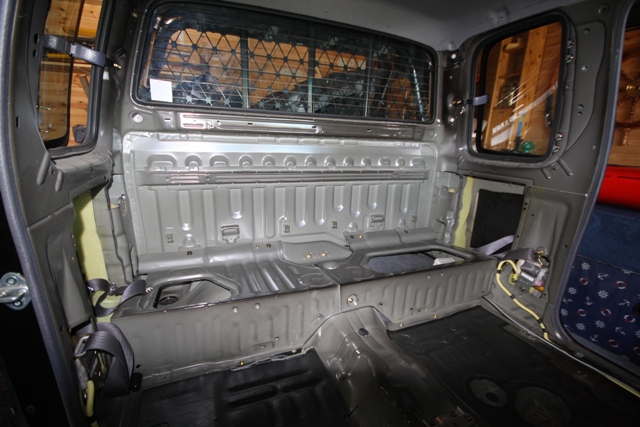

        Prosjekt dag 1.
        Bilder under demontering:

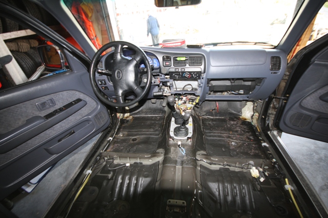

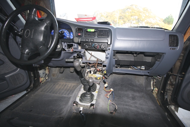

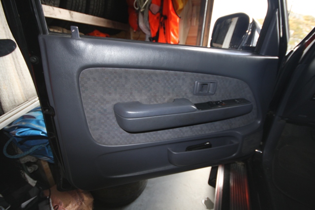

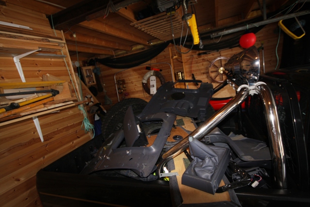

        • vemiz
          • Aug 2008
          • 51

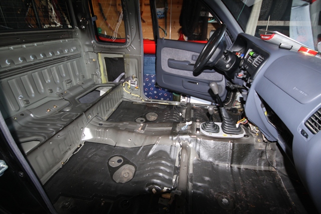

          Prosjekt dag 1.
          Det som gjennstår før jeg kan starte å legge inn dempe-matter, er å tørke rent på alle flater med aceton el. Dette gjør jeg i morgen.
          Ser jeg glemte å ta bilder etter at jeg skrudde ut de vinkel platene i stål, som utgjør "baksetet", men det kommer flere bilder i morgen!!!
          Bilder etter demontering:

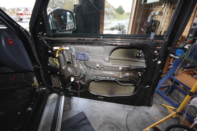

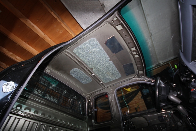

                  I dag fikk jeg ordnet med bilde fra dempinga.
                  Har i dag dempa litt mer i bakplata, innsiden av den høyre døra med 3 lag og har vaska rein den venstre døra. Så i morgen regner jeg med å dempe ferdi dørene, og taket.
                  Lurer på om jeg skal endre farge på interiøret til sort, men har ikke helt bestemt meg enda. Det blir i så tillfelle tak og gulv i første omgang, og kansje deksler mm senere. Kansje noen har tips til dette???
                  Men først skal jeg gjøre fra meg all dempinga!
                  Her kommer dagens bilder:

                    For meg så virker det som om dempemattene ikke sitter helt inntil overalt. Stemmer det?

                      Det er bare litt i bakplata på noen av bøgene i stålet, men på de fleste plassene ligger de helt inntil. Men husk også på at det ligger mange lag opp på hverandre.
                      I dag har jeg startet å legge Splen plater. La et lag 4mm i taket, 2 lag 4mm i bakveggen, 1 lag 8mm i sidene bak og i den høyre døra.
                      La opp høytaler kabel før jeg dempet det siste laget med B-Quiet Ultimate på den høyre døra (på utsiden mot dørtrekket). Dempet 3 lag B-Quiet Ultimate i den venstre døra, så den er klar for Splen plater.
                      I morgon skal jeg få på Splen og det siste laget med B-Quiet på den venstre døra, så skal jeg starte på gulvet.
