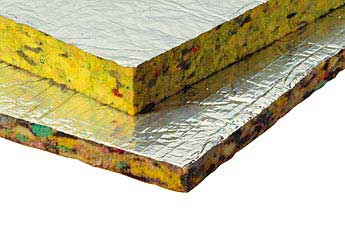

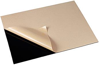

                    Et lite spørsmål om demping: Når jeg fikk denne bilen fikk jeg sjokk over hvor enormt med dekk/veistøy det var bakfra i kupéen - er vant til Passaten som er veldig stille.
                    Kikket litt på årsaken til dette og fant at bakre dempertårn/hjulhus har null dempemateriale på seg.
                    Hva kan jeg bruke for å bøte på dette, og ikke minst hvor godt resultat er det realistisk å oppnå? Det er begrenset med plass til demping så kan ikke legge på enorme mengder.
                    Da dette er et budsjettbygge deLuxe lurer jeg på å smelle på litt asfaltmatter i bagasjerommet og på hjulbuene, og der jeg får plass lime på sånn tykk skumgummimatte med aluminiumsfolie som de har på Biltema...blir dette bare helt sinnsykt jalla uten resultat, eller vil det ha noe for seg?
                    Innvendig demping i Passaten under plastdekslet i gulvet i bagasjerommet er bare sånn tykk filtmatte (10-15mm tykk), og der er det som sagt veldig stille...
                    Dette jeg har vurdert å bruke:

                    Skumplasten - 100x50cm 10mm tykk koster 79,90,-
                    Denne er beregnet på båter så tror ikke den binder fukt, vet pappa brukte dette i 50mm tykkelse for å dempe fra maskinrommet opp mot rorhuset i fiskebåten han hadde før.

                    Asfaltplaten - 4 plater á 40x50cm 3mm tykk koster 159,-
                    Vet at proffene sikkert rynker kraftig på nesen, men kontra prisen for Splen eller Vibroplast tenker jeg at det iallefall ikke kan bli verre enn det er, og koster meg omtrent zip.

                      Skumplatene er og crap! De fungerer som svamp og du kan forvente svenskekrom over alt i løpet av notime!

                        Tviler STERKT på at å dempe demper tårna hjelper noe som helst.. sjekk heller overtrykks ventilen bak der, manglene deksling her kan resultere i ganske kraftig støy, sjekk lista rundt luka f,esk.
                        Skal du dempe noe så kan gulvet i bagasjen være et sted å begynne, side vegger/dører i baksetet er også et hett tips. Er dette budsjett bygge deluxe bør du i hvertfall dempe der det har noe for seg.. demper tårna er vel noe av det stiveste på bilen og jeg er 100% sikker på at asfalt matter der ikke hjelper en dritt.
                        Det skumgummi greiene du viser bilde av ville jeg ikke hatt i nærheten av bilen min, Tony har helt rett i påstanden om rust.. det er fuktighet i en bil selv om ikke det renner og skumgummien er jo som en svamp..
                        En annen ting er unngå smeltelim til å feste noe du vil skal sitte.. er blitt omdøpt til løsnelim for lenge siden!!

                          Husk på at det er en forskjell på hva en "asfaltmatte" gjør og en "SPLEN"-type.
                          Om du i døra f.eks legger en "asfaltmatte" så vil man stive opp døra og dempe vibrasjoner, ikke dempe støy (selv om det sikkert er en bi-effekt). Skal du i tillegg dempe veistøy og greier så legger man på noe som klarer å dempe slik søy. SPLEN er et godt alternativ her.
                          Bitoplast M1, Bimast BOMB og SPLEN er det jeg har brukt i bilen. Fungerer gull!

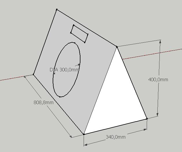

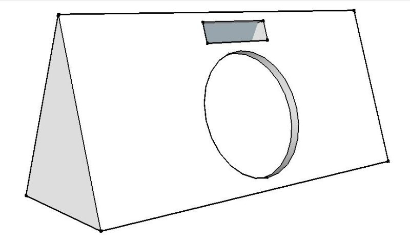

                              Håper å få sammen basskassa før året er omme. Jeg har bestemt meg for en trekantet form på den.
                              Noe slikt:
Name:	Uten navn_800x477.jpg
                              Det rektangulære hullet er slotporten.

                                For å få ønsket design på kassen (trekantet) må jeg lage den smalere enn selve bagasjerommet, og noe lavere. Jeg bygger den dog opp i bunn slik at spissen i topp går helt opp til overgang hattehylle/bakseterygg.
                                Tilgjengelig plass er B=94cm, H=48cm. Kassen blir drøyt 84cm bred og 45cm høy - utvendig.
                                Slik er de innvendige målene:
                                Jeg bruker bakveggen som en av veggene i slotporten, og dermed stives også kassen kraftig av.
                                Toppen av porten kommer til å være omtrent helt i toppen av kassen, må nok lage en liiiiten knekk på den for å få plass nok til å runde åpningen skikkelig av. Når kassen er festet i bilen skal jeg vurdere å støpe en pyntefront. Vi får se. Regner med å sveise fast et par vinkeljern mot bakseteryggen for å få kassen skikkelig fast.
