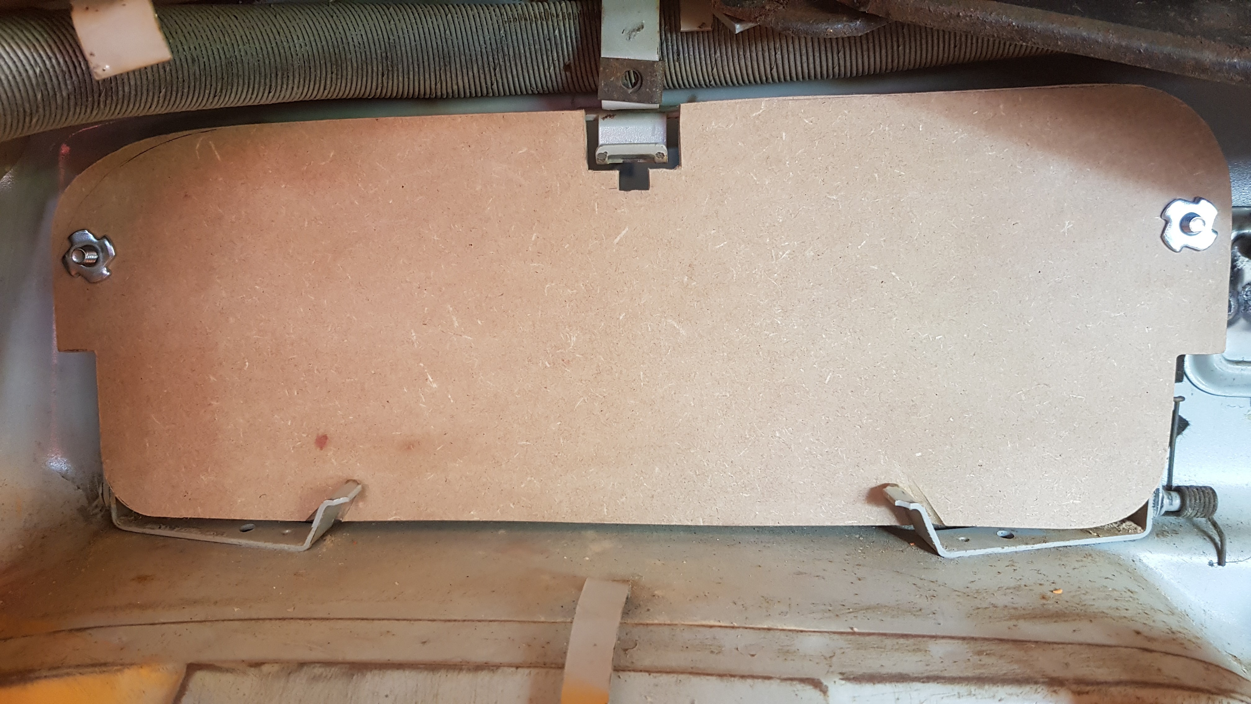

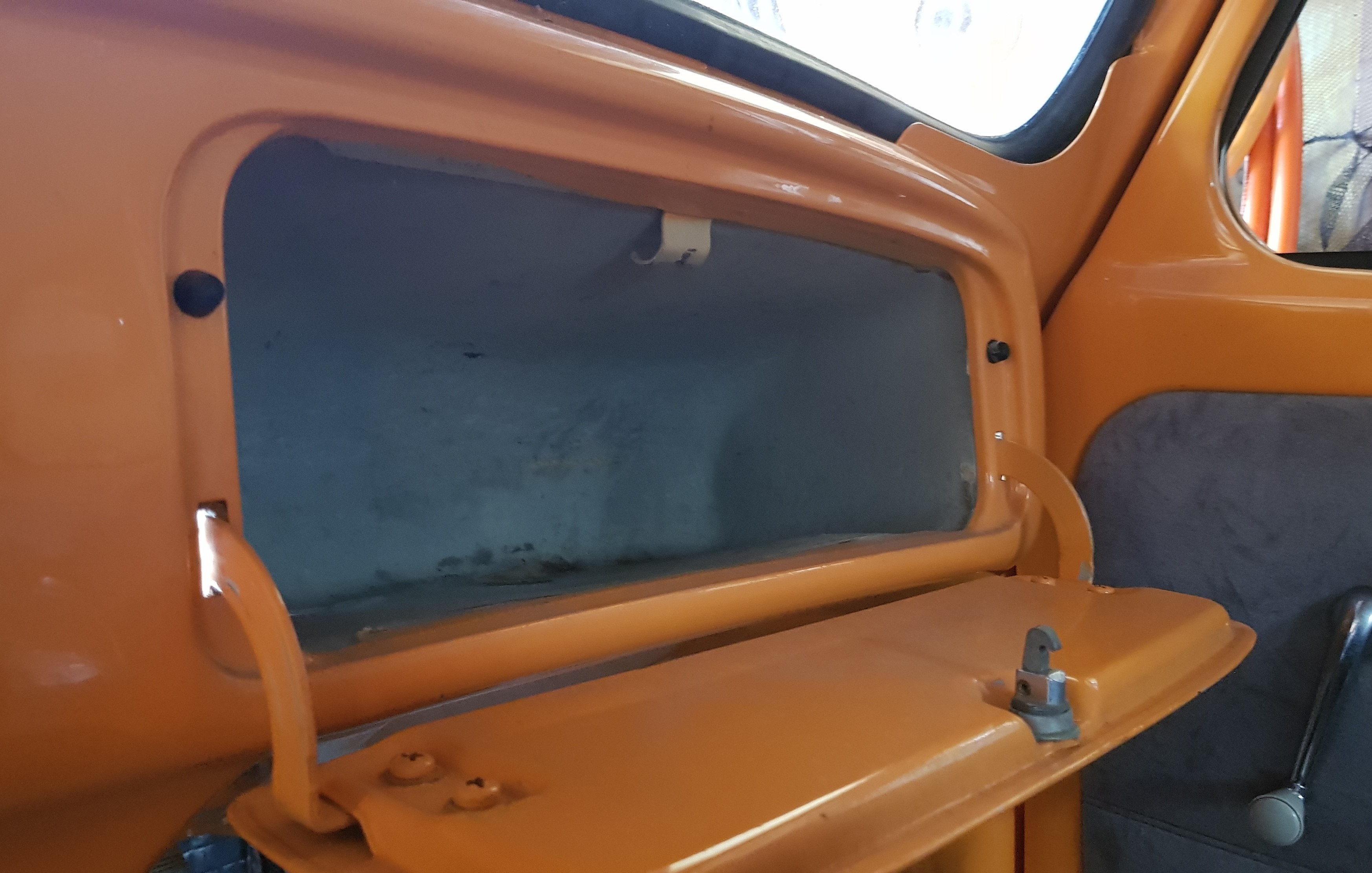

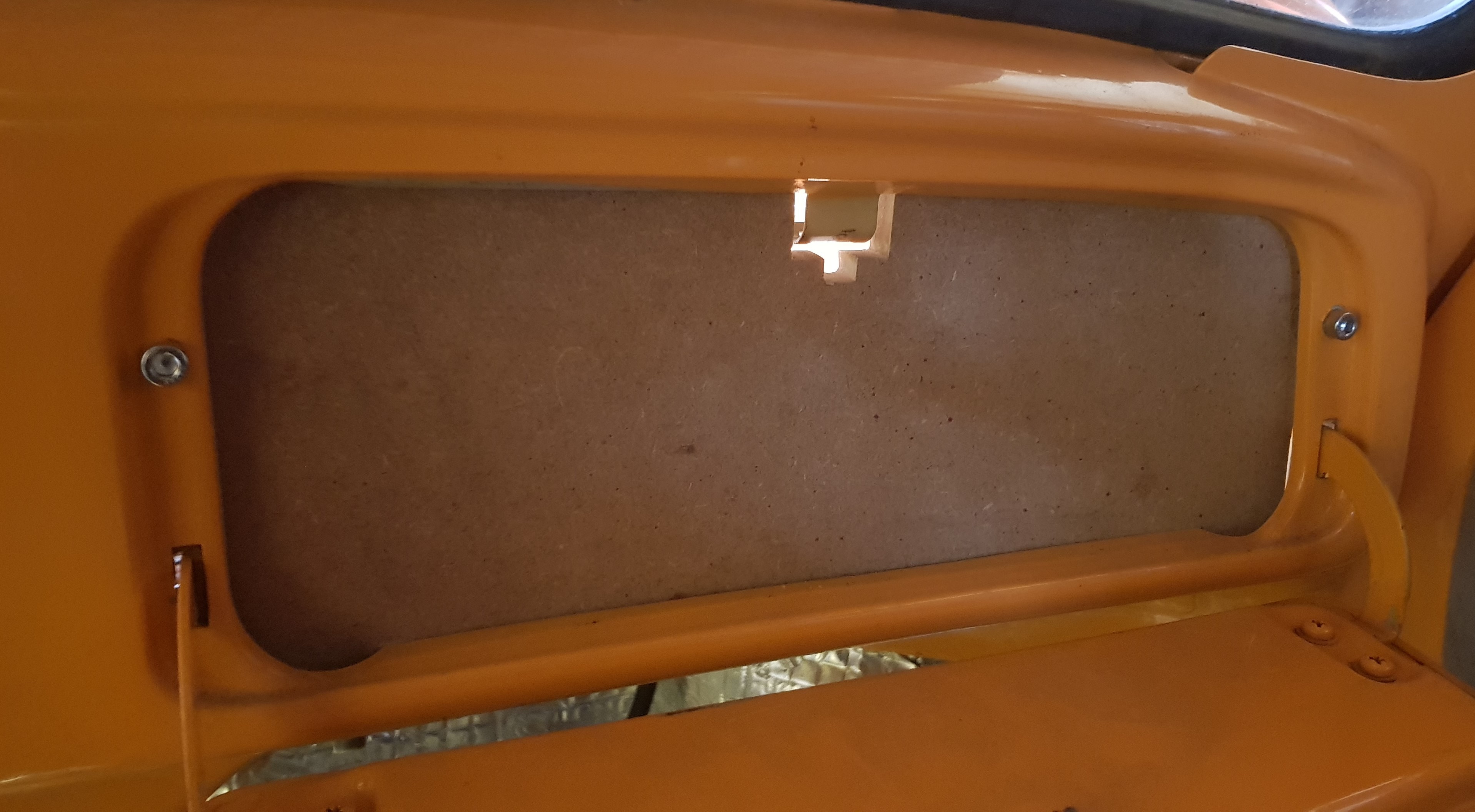

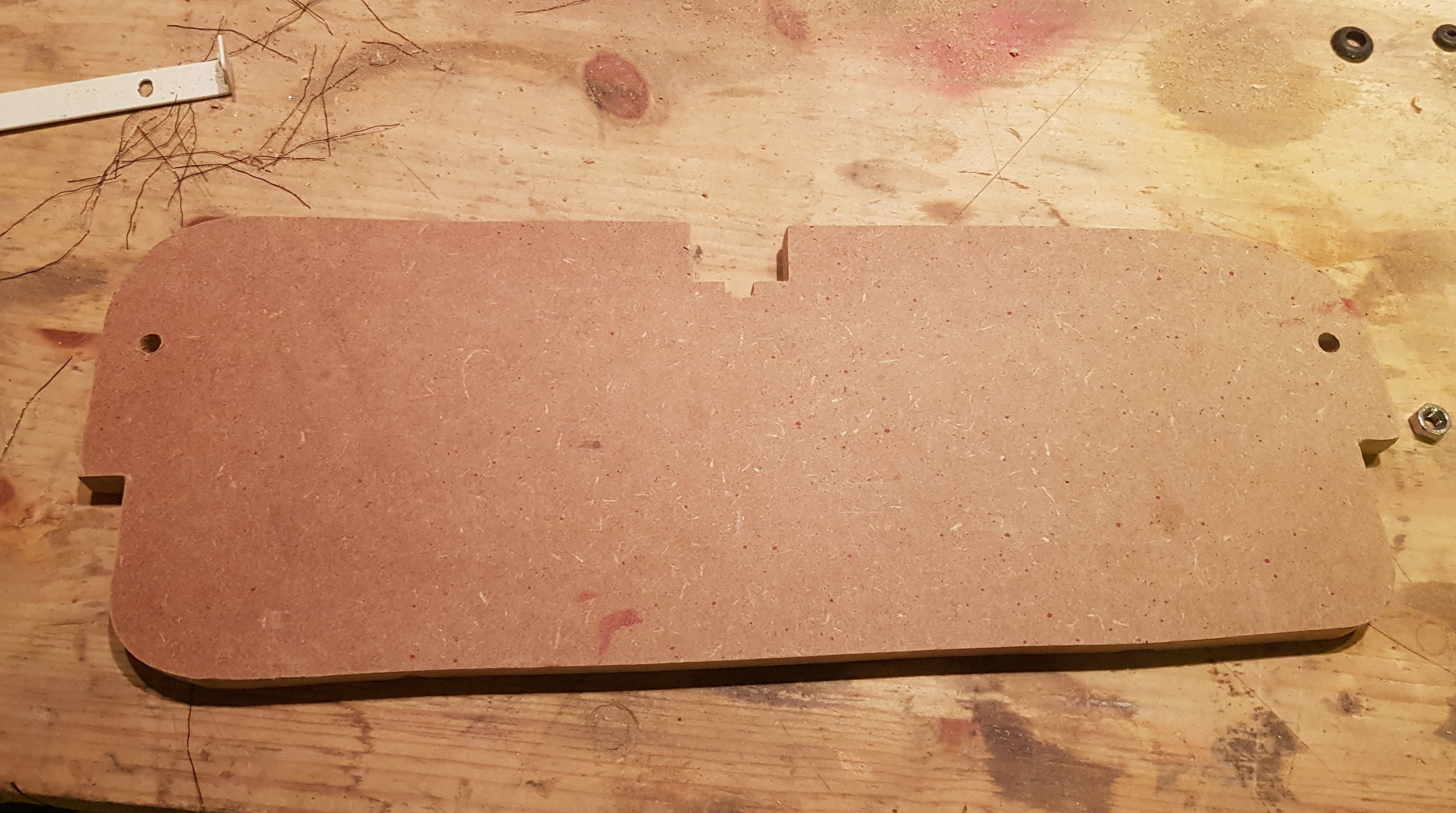

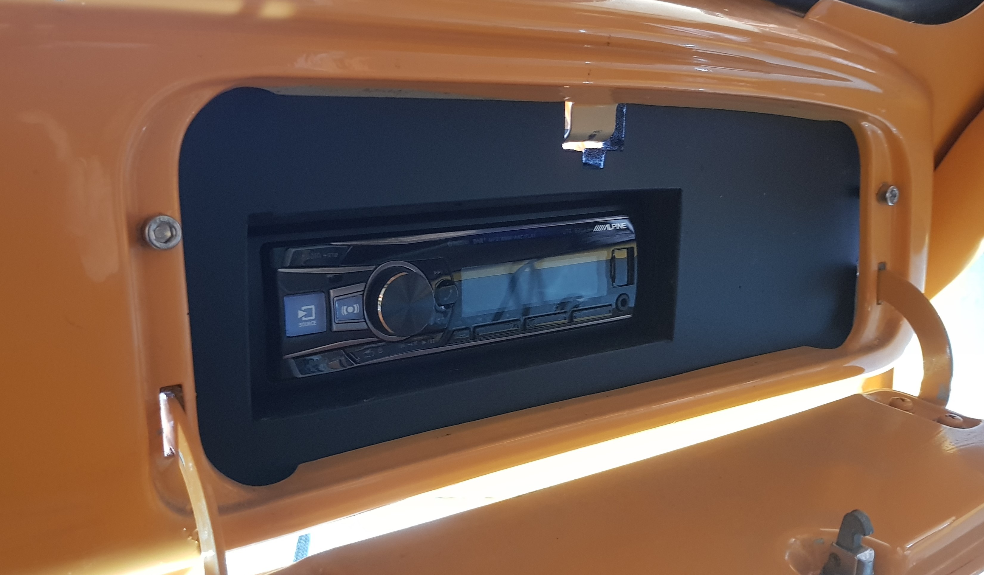

            Neste trinn er plassering av HU. Her går jeg for skjult montering i hanskerommet, delvis pga at anlegget generelt får en diskè montering, men også fordi det passer stilen på bilen generelt. Ble ikke helt fornøyd med sluttresutatet og finish. Får se om jeg orker å endre det. Fordelen her er at plasseringen tilsier meget korte signalkabler da forsterker blir liggende i fremre bagasjerom noen få ca unna spilleren.
            Alt i spilleren styres via app på mobilen. Mobilen skal få en sentral plassering midt på dashbordet der planen er å lage et feste for bruk der det askebegeret står pr i dag. Den løsningen ser jeg på senere.

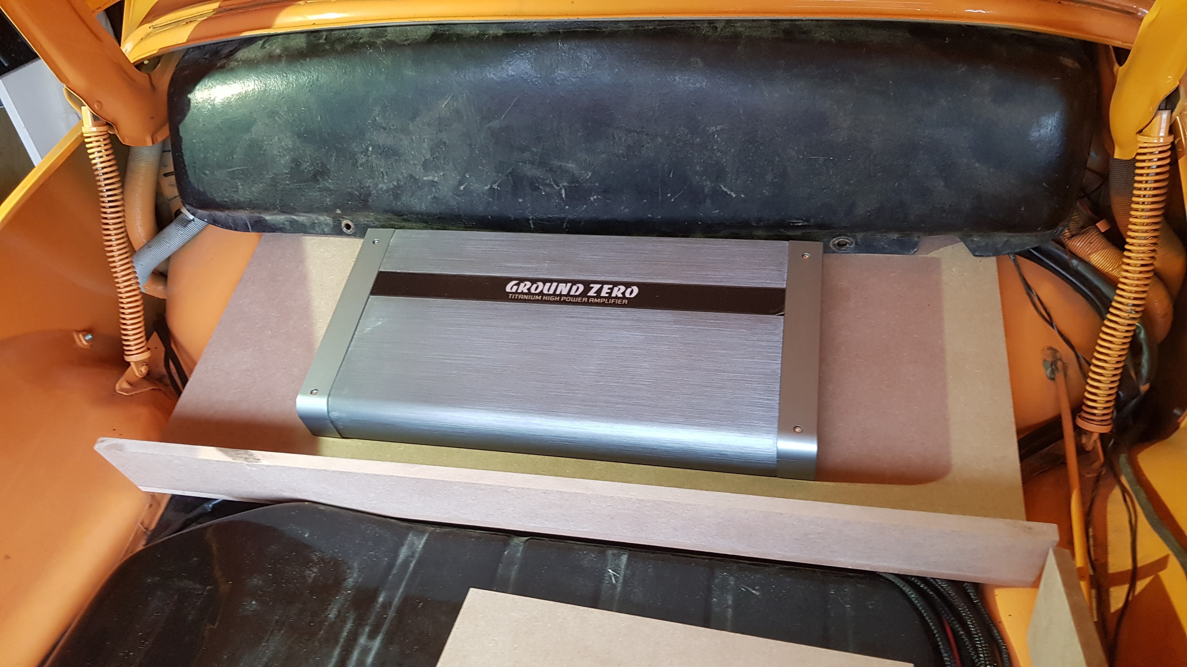

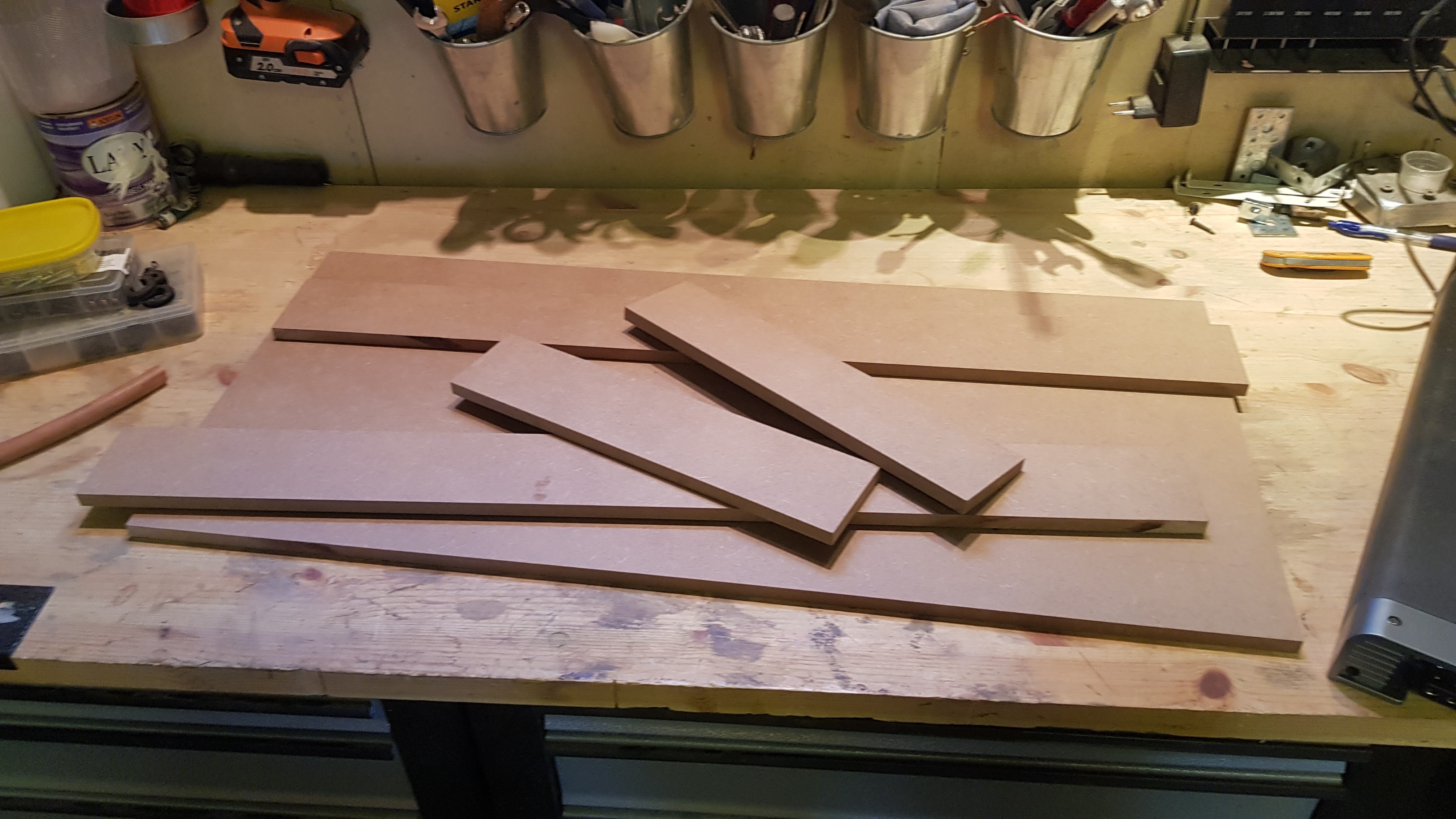

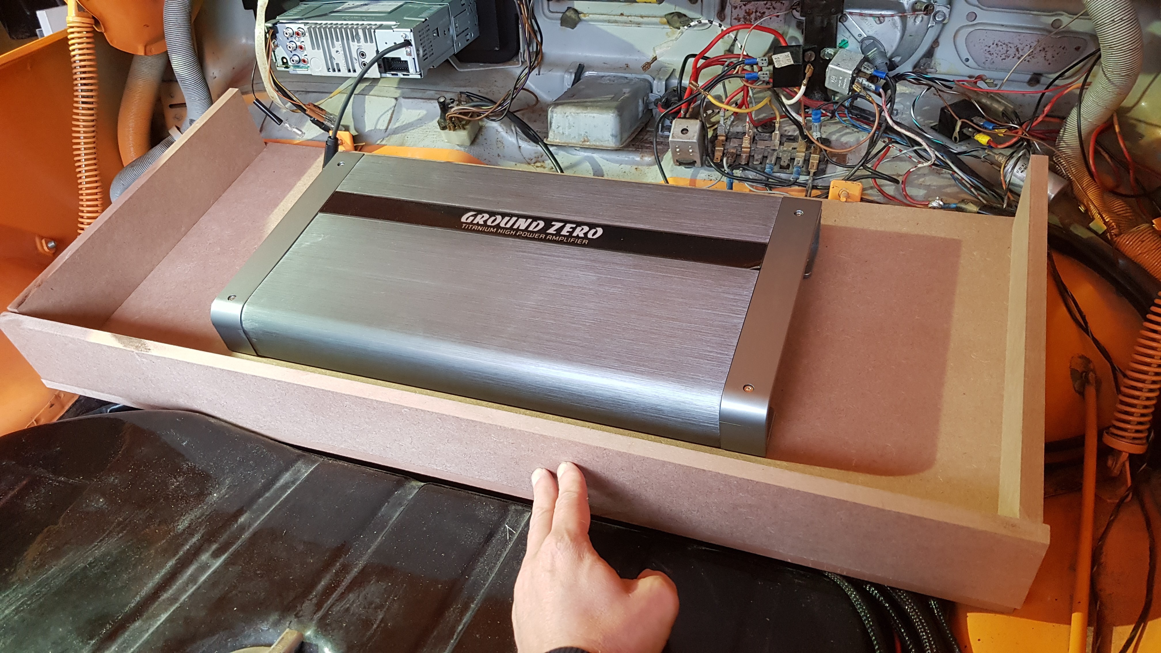

              Slik er plasseringen av forsterkeren tiltenkt. Denne er forholdsvis tung (5 kg) og stor, og yter totalt 4x50w x 1x180w. Kjøpt på tilbud litt spontant egentlig. Planen var å kjøpe en 6 kanaler, men det ble denne. Fikk skjært til materialer i MDF for forsterker racket.

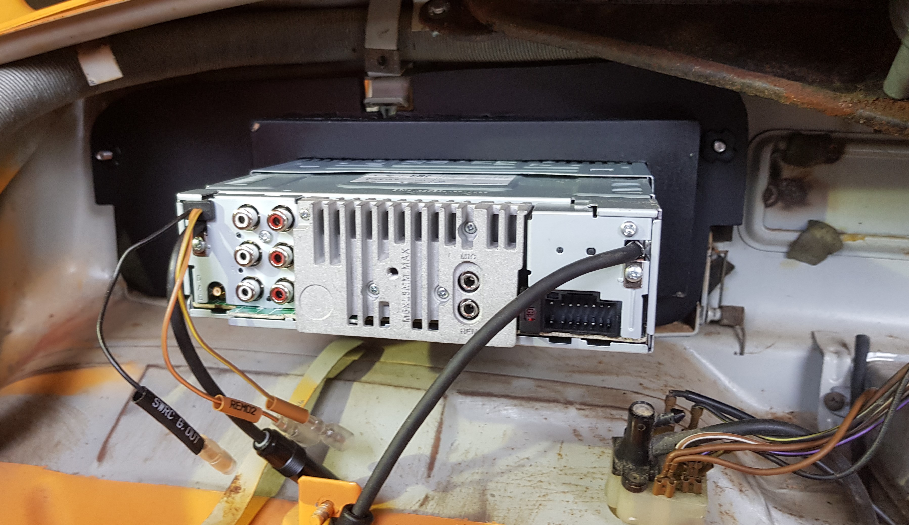

                    Kort avstand mellom HU og forsterker. Boring av hull, oppmerking og legging av kabler. Trukket i beskyttelses strømpe, avsluttet med krympeslange. Kobling inn til HU via 90 graders phonoplugg, dette grunnet deksel som skal komme over.

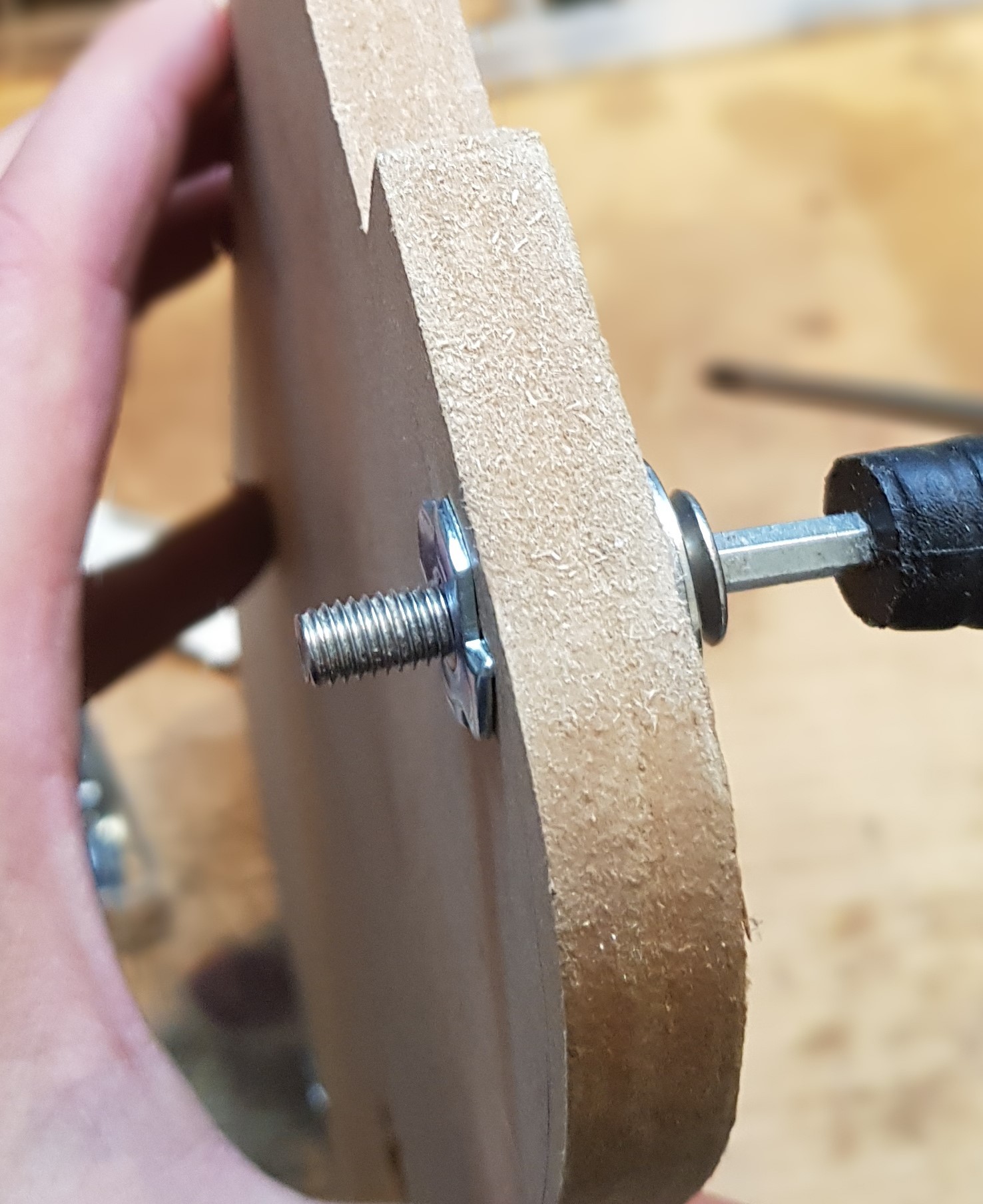

                            Endret litt på monteringen av forsterkeren. Denne er forholdsvis tung, 5 kg, og jeg monterte derfor islagsmutter. Måtte borre opp hullet i forsterkeren da jeg kun hadde M6 umbrakoskrue liggende og ikke og ikke noe mindre, men da sitter den godt i hvert fall.
