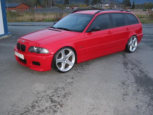

    Da har eg byndt å byge eit anlegg inni denna bilen og, eg og ivar og en bjørn kasta oss på å demonterte bilen innvendig slek at oss sku kåmme til å få pensla på Noisekiller i golv og sjermer og inni dører, ei gjevla seig masse må eg si, hehe. så bli det en del kabeltreking og diverse.
    Lørdag 05.04.08
    Da var bilen ferdig pensla med Noisekiller i bagasjerom,dører og golv. det ble totalt lagt tre strøk, litt av en jobb må eg si. Og kabler er trekk fram til Komponentsystem i frondt dørene, og tre stk phonokabler på plass. Og ivar har fått moda dørtrekkene til frondt dørene slik at det ble plass til frondt systemet, Og det meste av inntriør er montert igjen. (verste puzzlespille eg ha vært me på)
    søndag 06.04.08
    Da var bilen montert igjen , så da er det bare å bynde å bygge anlegg baki bilen, skal montere eit Komponentsystem bak å , åsså har eg tenkt å bygge en kasse til subene i glassfiber, men har ikkje heilt bestemt meg enda, så det er bare å kåmmå me forslag, er det noen innpå her som har byggd det før så er det bare å si ifra.
    På førehand takk
    bilder kommer
