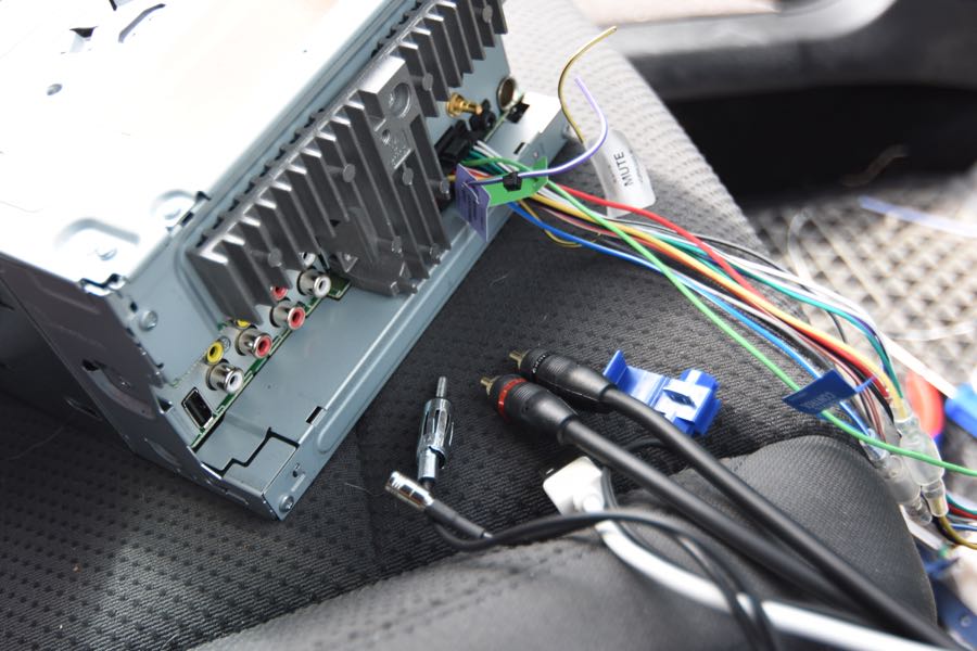

    Gikk greit å bytte antenne og sette inn Pioneer AVH-3800 dab. Greit også å bytte høytalere i dørene, men det å få trekt nye kabler blir ikke enkelt. Ettersom de låt forferderlig bytter jeg nå til det Focal settet vist på bildet.
    Det blir jobb. Har kjøpt støydempematter osv, men problem gjenstår, trekke kabler til forsterkeren.

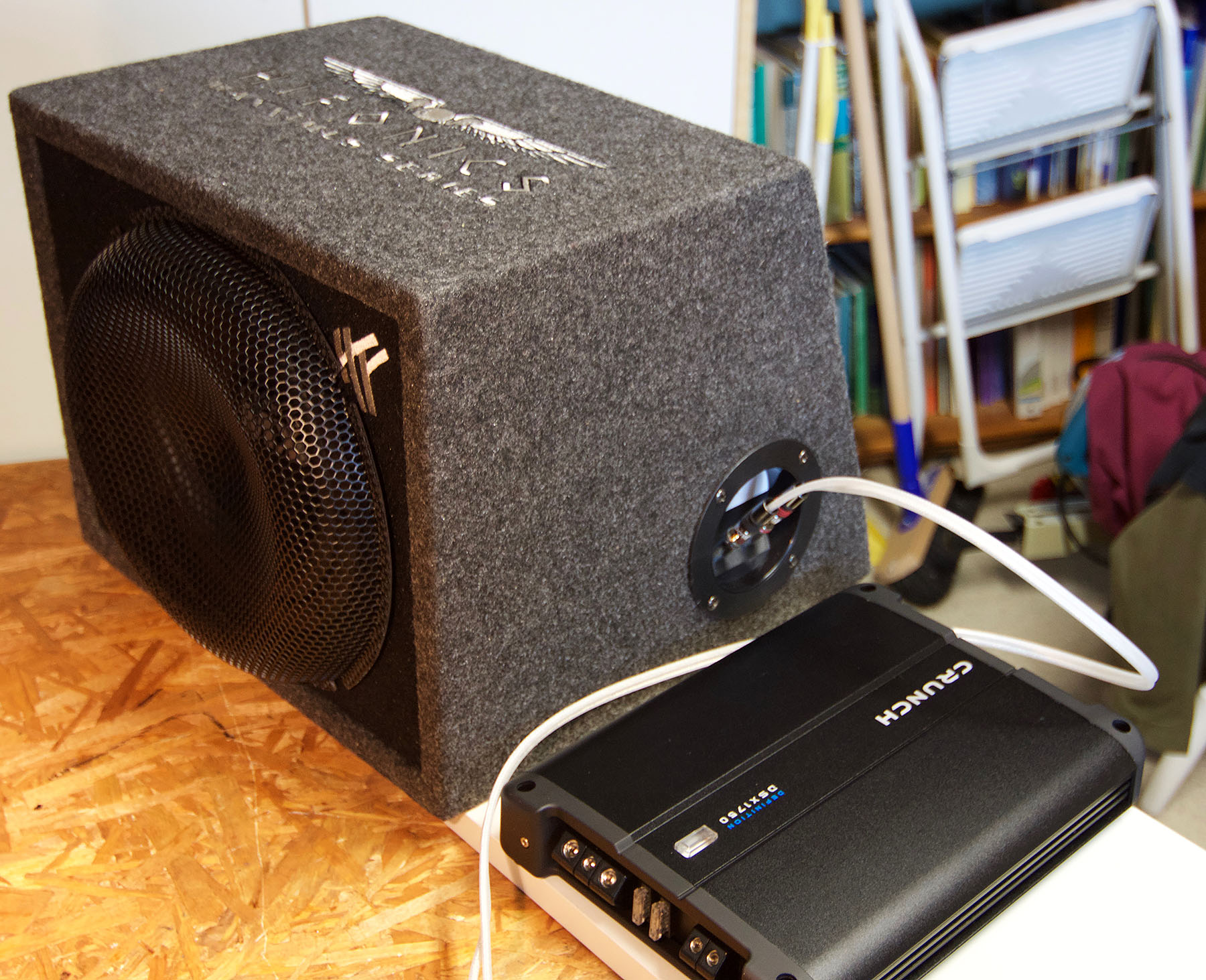

    Bildet viser stoda idag. Skal få inn denne 8" sub Hifonics og to forsterkere en til subben, en til frontene. Setter hele greia nedi mellomrommet mellom baksete og forsete. Kan ikke ha det baki pga hunden min. Skal nå skru det fast til den hvite Ikea Billy hylla og trykke det hele nedi golvet
    So far greit. Men det å fysisk trekke de to kabelsettene ser jeg mørkt på. Hvis jeg finner et hull i torpedoveggen, vil det lette mye.

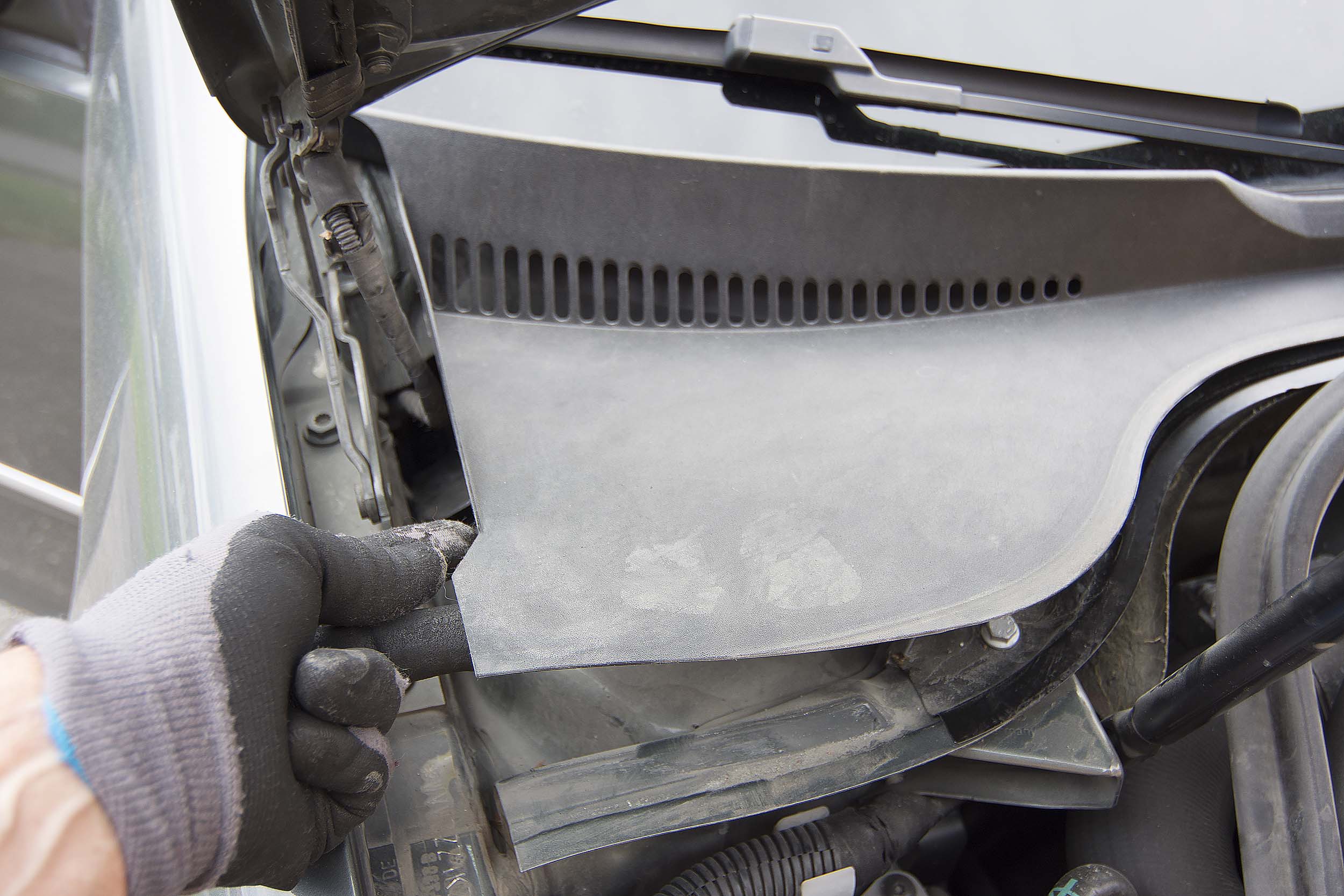

        Dette kan bety et totalt gjennombrudd for mitt lille prosjekt! Idag fikk jeg tatt opp plastikk dekslene på passasjer sida, altså insteget, og lagt fint til antennekabelen frem til radioen
        Metodikken fra torpedoveggen og bakover, som jeg gjorde idag, er slik
        I decided to make this post because I asked for a few tips on installing a sub in my GLI but for some reason, I got no help. Being that the tex has always helped me out before I figure this is because not many people know the MK5 very well yet. Well, I decided to take it on and make this post...
        Det jeg skulle ha fått forklart, på NORSK, hvordan legger man to stk 2o amp power kabler i samme kanal som to signalkabler
        De skal ikke ligge sammen, men de kan vel ligge i den kanalen, separert av dette "blekket" i karosseriet vi ser?
          Uansett, om du velger å bruke den gjennomføringen som vist i guiden, pass på å vaske godt rundt hullet og tett skikkelig med tec7 el.l. For om dreneringen til batterikassa går tett, så fylles dette rommet med vann. Og hvis det ikke er skikkelig tett rundt gjennomføringen så blir passasjeren våt på bena.

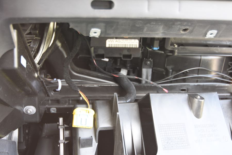

              Den proppen der, er noe "ikke gjør dette hjemme" greier
              Har prøvd å komme ned til den, men som det sies, du må fjerne en stor plastikkbit og to klips.
              Tror det stoppa seg der, er helt avhengig av bilen, xxxxx vet hva som skjer når jeg trekker opp- se på bildet.
              Ser den ikke nedenfra, jeg har skrudd ned hanskerommet,
              men det er en masse plastikklips og deksler, ventilasjonsanlegg og kabelbunter før jeg kommer oppi det området.
              Konklusjon,
              jeg må finne en enklere vei gjennom torpedoveggen.

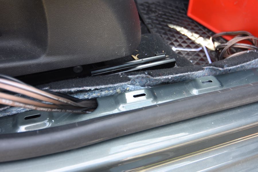

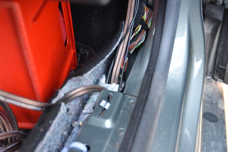

                  Dagens dont ble på vel fem timer.
                  Fikk ført fram høytalerkabler begge sider, pent gjemt i sidekanaler, og lagt en kveil ved dørgummimansjettgreia. Gruer meg litt for selve gjennomføringa, må prøve en slange og dytte kabel inni den. Slik ser det ut innom hanskerommet, mine kabler er i den hvite stripsn.
                  Og jeg fikk lagt opp USB kabel og signalkabel fra den ene forsterkeren. Klemt på blåhvit signalkabel. Funnne meg en setebeltebolt som jeg skal skru av for den perfekte jording.
                  Kommer til å drømme om brekte plastikklips inatt. Håper jeg finner igjen de fleste på eBay.

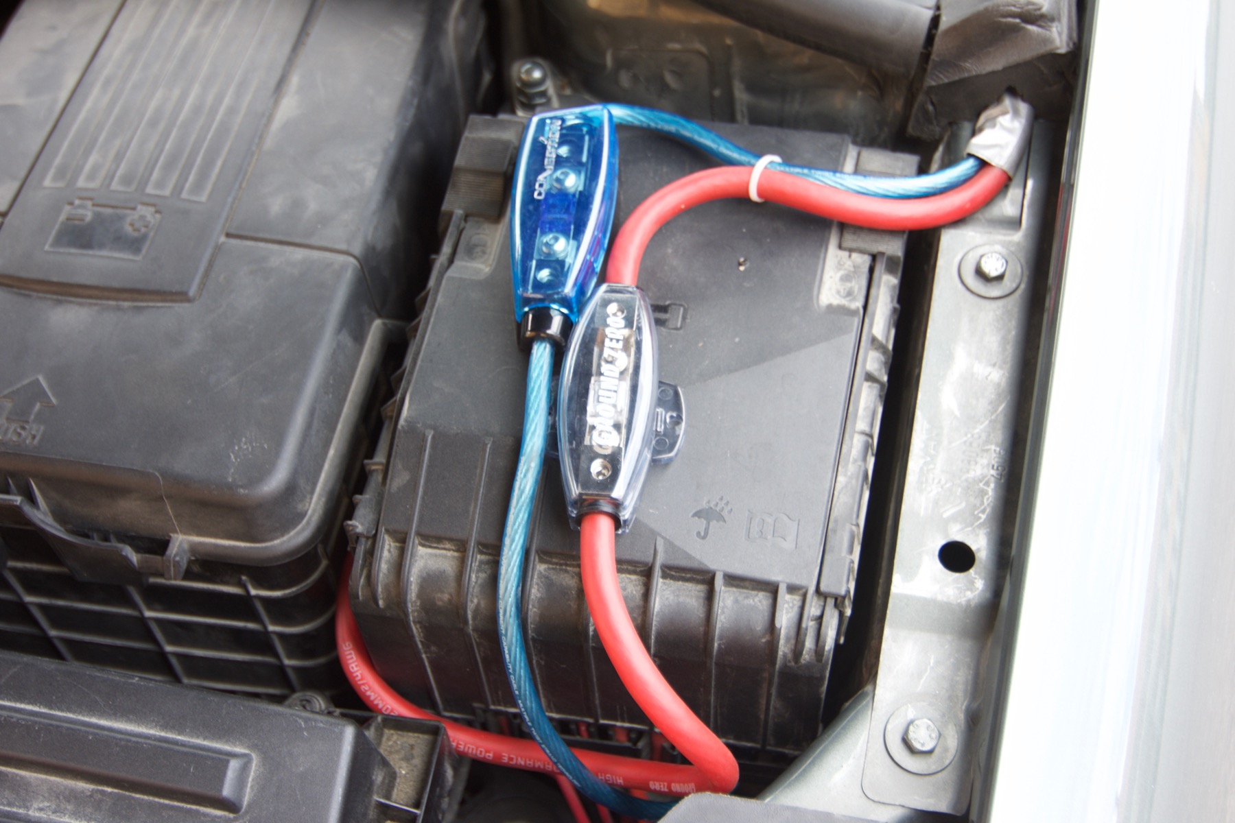

                      Festet sikringene oppå sikr. boks;

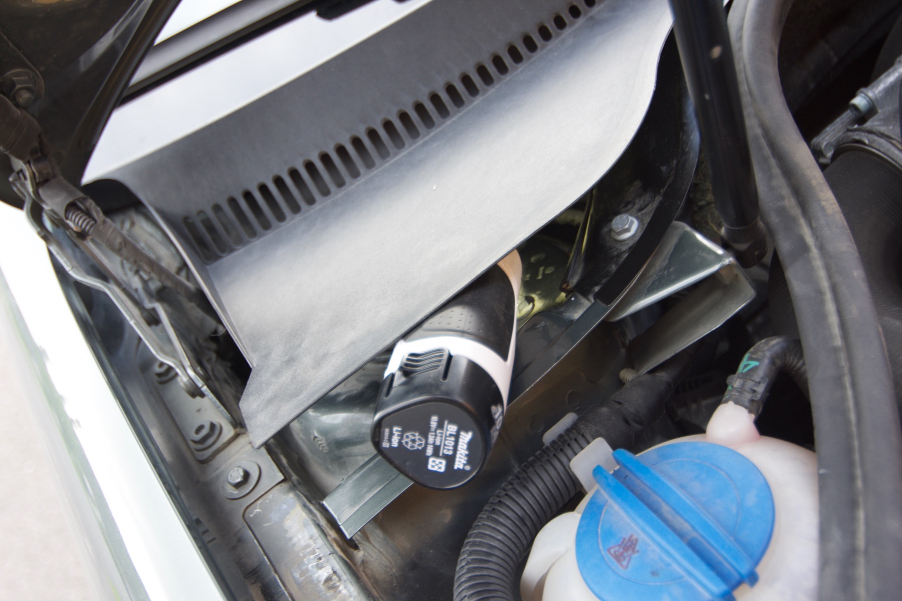

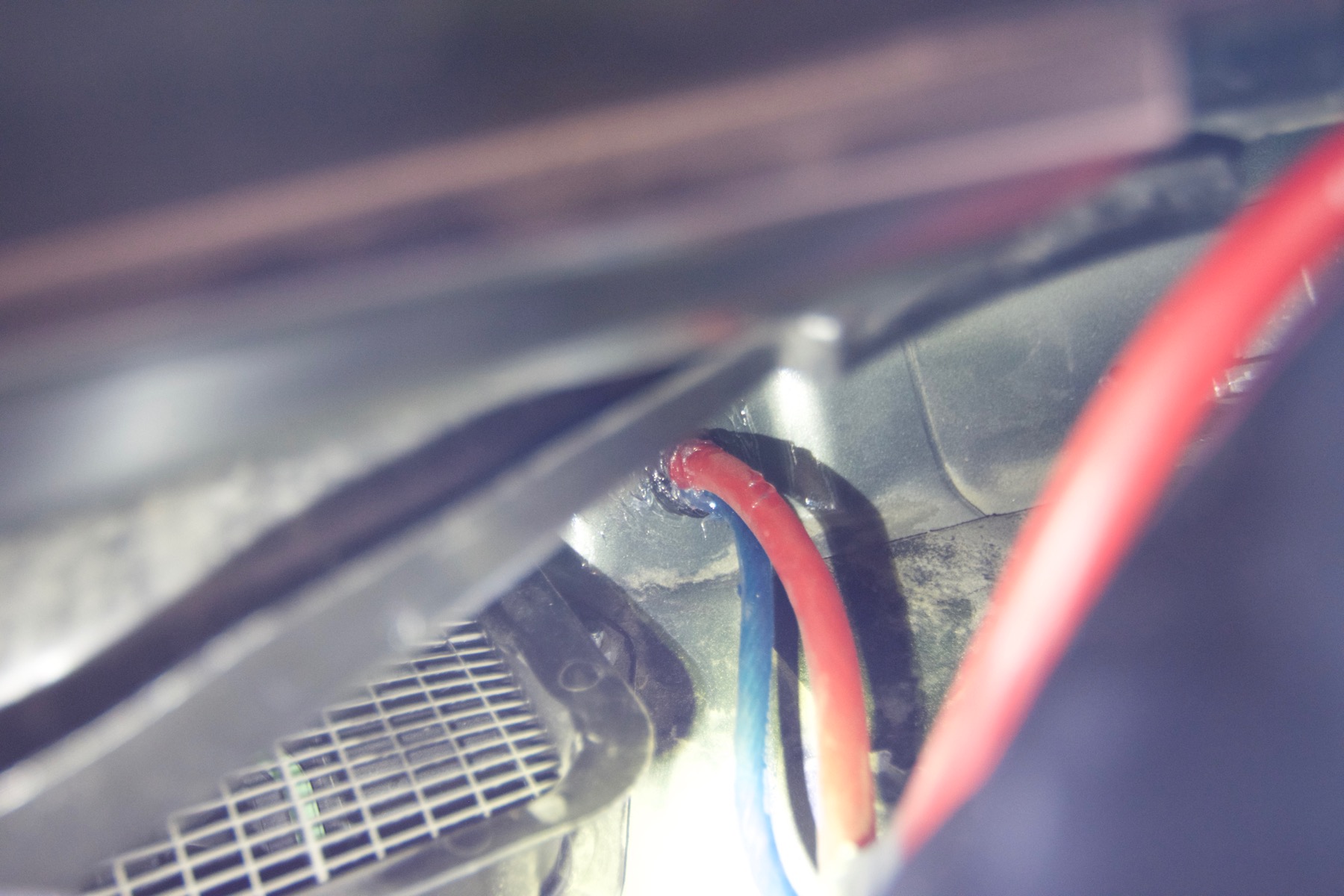

                      Tredd strømledninger gjennom hullet jeg fant, men jeg torde ikke å bruke det;
                      Lampa peker på hullet;

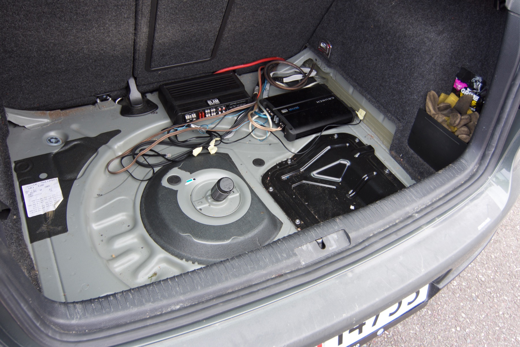

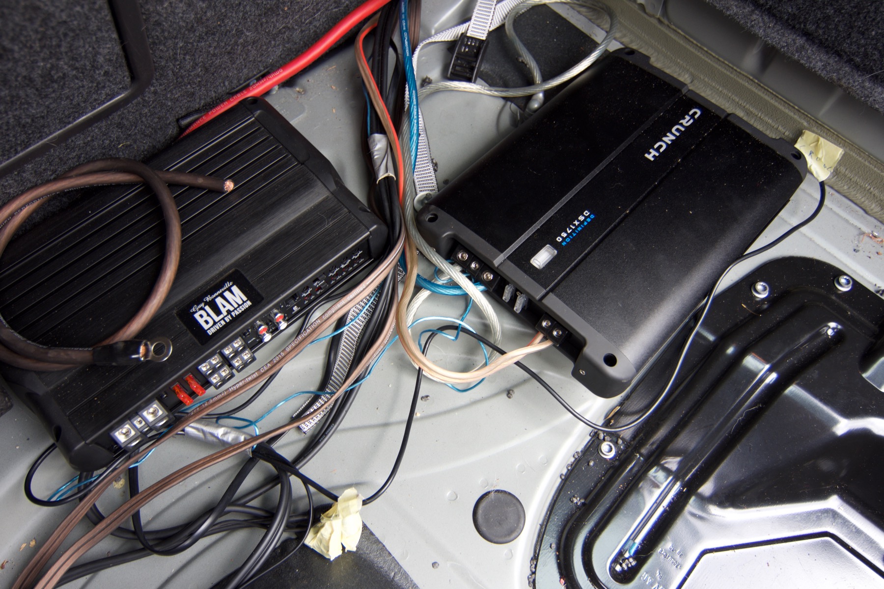

                      To bilder av forsterker montasjen baki, under voffen. Skal ha ei filtplate, gummimatte og så to ulltepper og to puter før voffen kan legge seg på dette. Blir muligens samme effekt som varmekabler på badet :-)

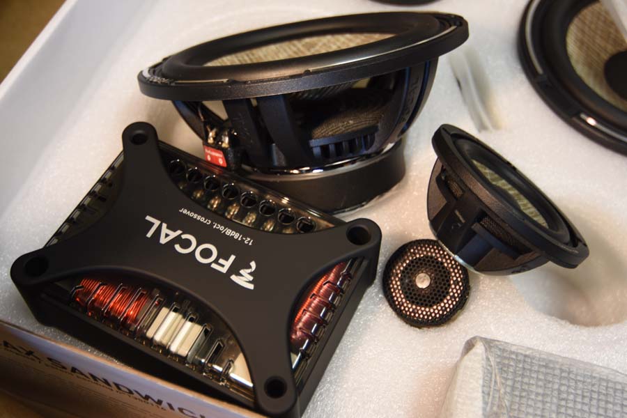

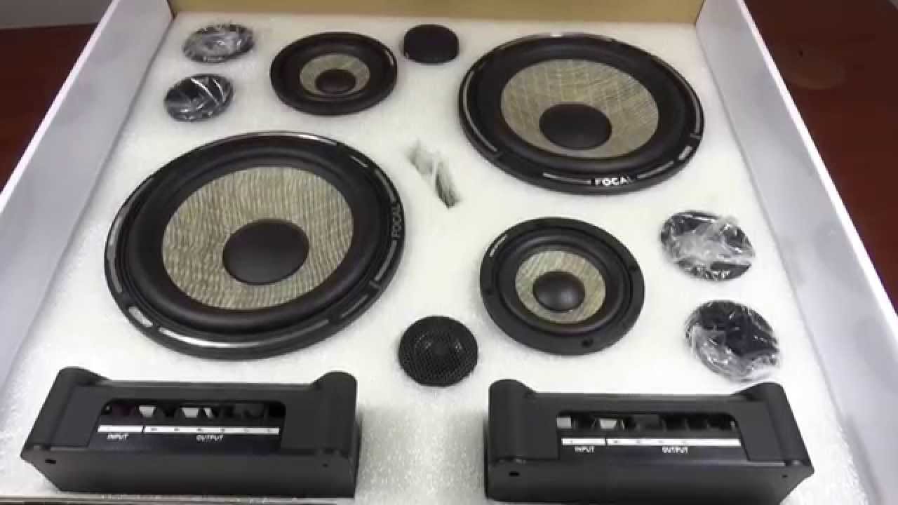

                      I morgen skal jeg montere perlene fra Focal, kanskje jeg kommer inn i Perleporten da?

                          Sliten i knærne etter all sittingen i lotus baki golfens bagasjerom. Har ingen bilder fra idag,
                          har bare koblet ferdig Crunch monoblokka og tunet opp Hifonics subben. Setter de to første på kl ni, mens gain har jeg på kl 14 sånn i starten.
                          Brukte altså 4,5 timer på oppkobling av Crunch. Hmm som tiden går. Fiklet for my med baksetet, det må løftes opp, det ble litt for vanskelig for meg.
                          Litt i stuss på hvorfor subben låt på alle måter perfekt når bilen sto stille, men når jeg startet bilens 1.9 liter diesel, ble bassen mer i retning grøtete...

                              Oppmuntret av enkeltheten til Crunch forsterkeren, koblet jeg sammen BLAM forsterkeren idag.
                              6 - seks - stive klokketimer tok det. Og ble heeelt ferdig!
                              Dro på tenningen, både Crunch og Blam startet opp helt normalt, blå power on på begge -- HURRA!
                              Men det ble aldri noe lyd ut på Blam. Crunch spilte jo bassen så fint så tungt, ellers ikke et pip.
                              Så da har jeg koblet feil et sted.
                              Skulle vel aldri kjøpt Blam 4 kanals amp. Det ene er at manualen er printet i 4 Tms Roman, selv med sterk lupe og lesebriller ser jeg ingenting av dette. Forsterkeren er enda verre, det står noe på knottene, men da må jeg dra ut mikroskopet.
                              Crunch derimot ser jeg uten brilla. stor grov skrift i manualen og lettlest på ampen.
                              Nå blir det en urolig natt:-)
                              Spekulere på hvor jeg har koblet feil
