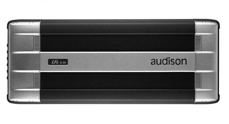

                            Da ble det sannelig handlet inn forsterker til frontsettet også. Valget havnet på en Audison Lrx 4.1k, som skal yte 2x130w + 2x140w 4 ohm, så no får jeg nok effekt til både midbasser og diskanter. Henter denne på flyplassen i Stavanger nå på Torsdag😊 Dette blir spennende!
