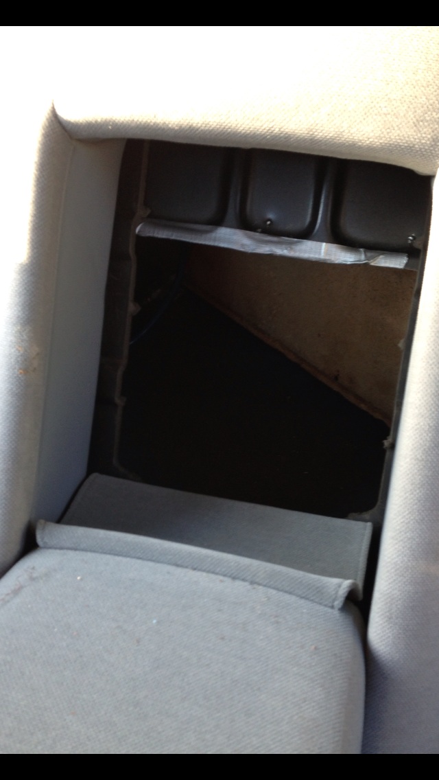

              #21
              Bilde av hullet i seteryggen.
              Ser jeg kan lage det større, noe som vil bli gjort

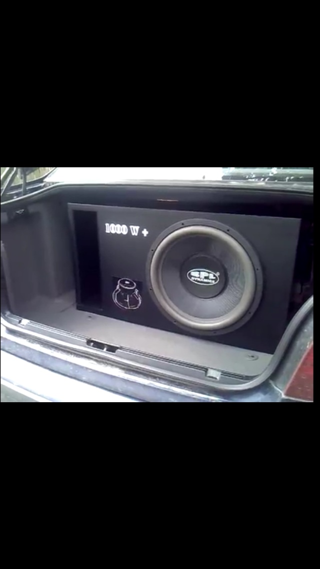

                #22
                Legger ved ett bilde av type kassedesign jeg tenkte på (stjelt fra ett jutub klipp)
                Med slik design kan kassen med element/port settes enten fremover eller bakover, etter hva som er best.
                Prøver også fremover med totaltetting rundt kasse, så ingen lyd forsvinner bakover.
                Håper noen skjønte poenget.

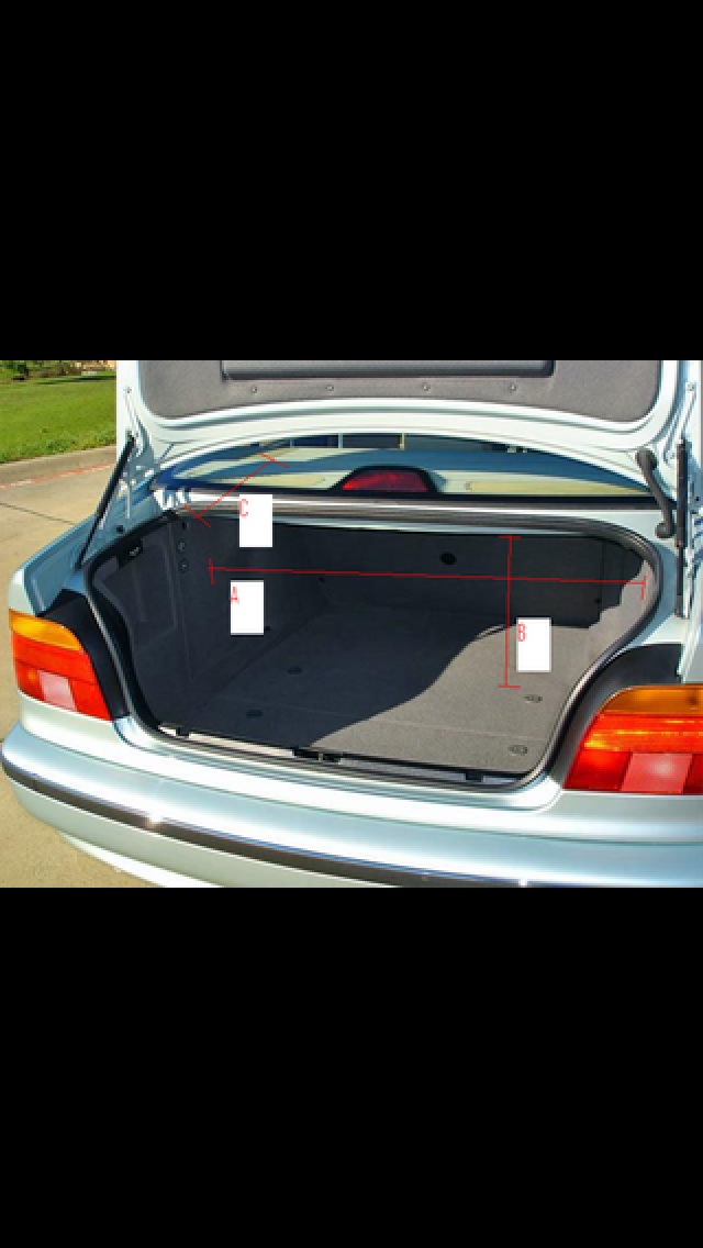

                  #23
                  Snappa ett trunkbilde fra nett. Slik ser trunken ut i e39.
                  Som dere ser så er det grei size, men problemet er å få ting inn.
                  Mulig den må bygges/monteres i bilen. Lukter jobb lang vei
                  Tips taes imot

                    #24
                    Du får inn en 100 liters kasse uten å bygge i trunken hvertfall

                      #25
                      Du kan jo også eventuelt bygge kassen i to eller flere deler og bolte denne sammen innvendig i trunken.
                      Jeg har gjort dette med kassa mi, og det fungerer veldig fint så lenge du lager en flens som du trekker og setter skruer relativt tett slik at du får klemt delene sikkelig sammen.

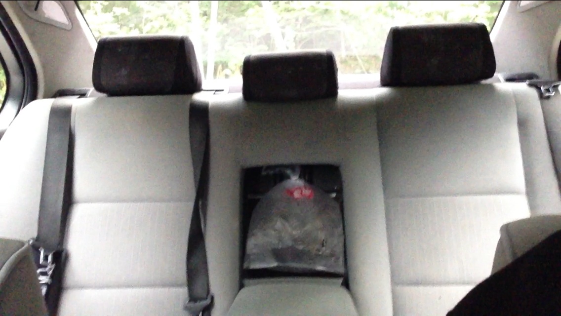

                        #26
                        Det var kanskje ikke så dumt forslag trustno1.
                        Takk for tips.
                        Skarstein: ja gjør kanskje det, skak undersøke litt.
                        (Vedlagt bedre hele baksetet)

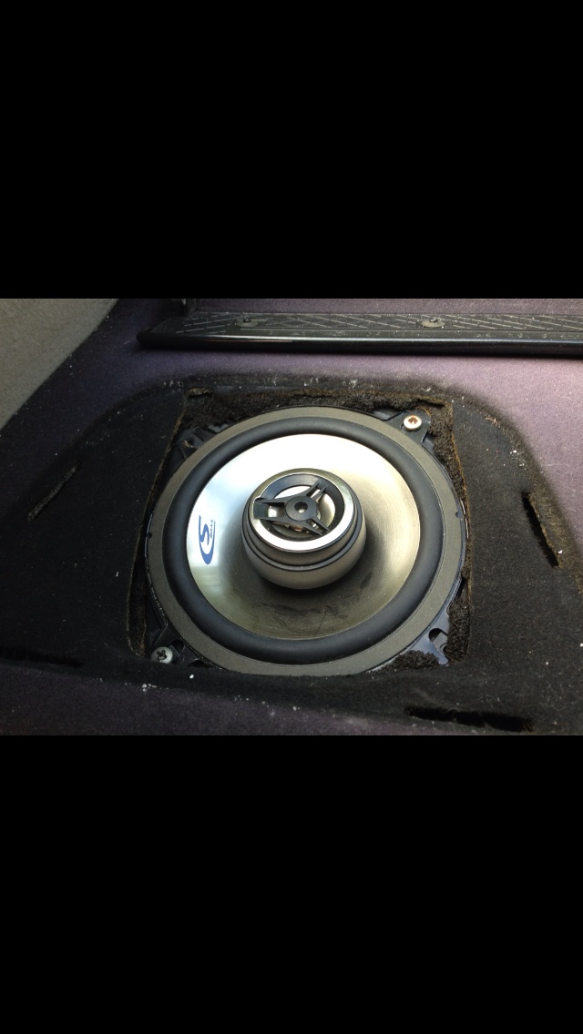

                          Fikk en liten ide ista, måtte jo sjekke hvordan hatthylla var.
                          Det endte med : la oss sjekke hva slags høyttaler som ligger her:
                          Joda, fant noen søte små stakkarser. :ler:
                          Bildet taler sitt her.
                          Noen som kjenner til disse? Alpine type s?

                            #28
                            Aner ikke hva det er, men det eneste høytalere i hattehylla er godt for er åpningen de lager når man fjerner de.
                            Jo mer åpent mellom kupee og bagasje, jo bedre
