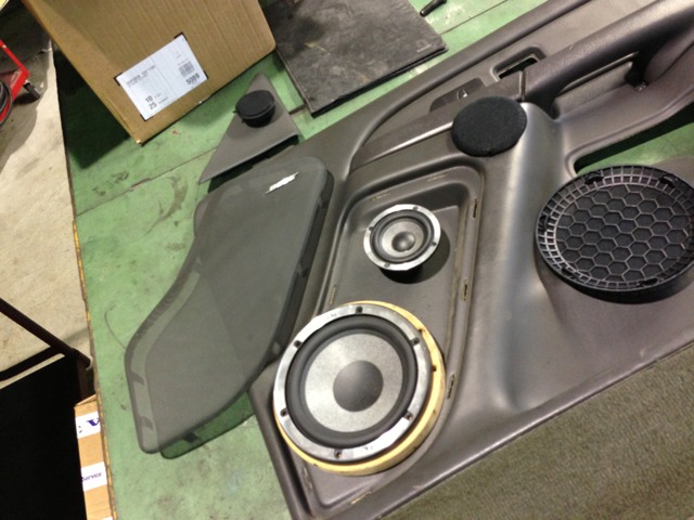

    Først mått jeg gruble en del på hvordan adaperringene skulle festes i døra, siden jeg skal gjøre minst mulig modifikasjoner på bilen og orginalfestene ikke var av den smarteste sort.
    Men det ble en løsning til slutt.. Forsenka M5 skruer i adaptrene med låseskiver og mutter på baksiden får være godt nokk..
    Er ganske store dører i disse bilene, så her er det muligheter om man virkelig har lyst

            Litt justering i planene ble det. Da dashbordet i disse bilene ikke er særlig byggevennlig uten stor ombygging, velger jeg å plassere mid-ene i døra. Blir da støpt kasse der høyttalergrillen orginalt sitter. Mid-ene havner da i knehøyde. Men håper dette ikke går så alt for mye ut over lydbildet..
