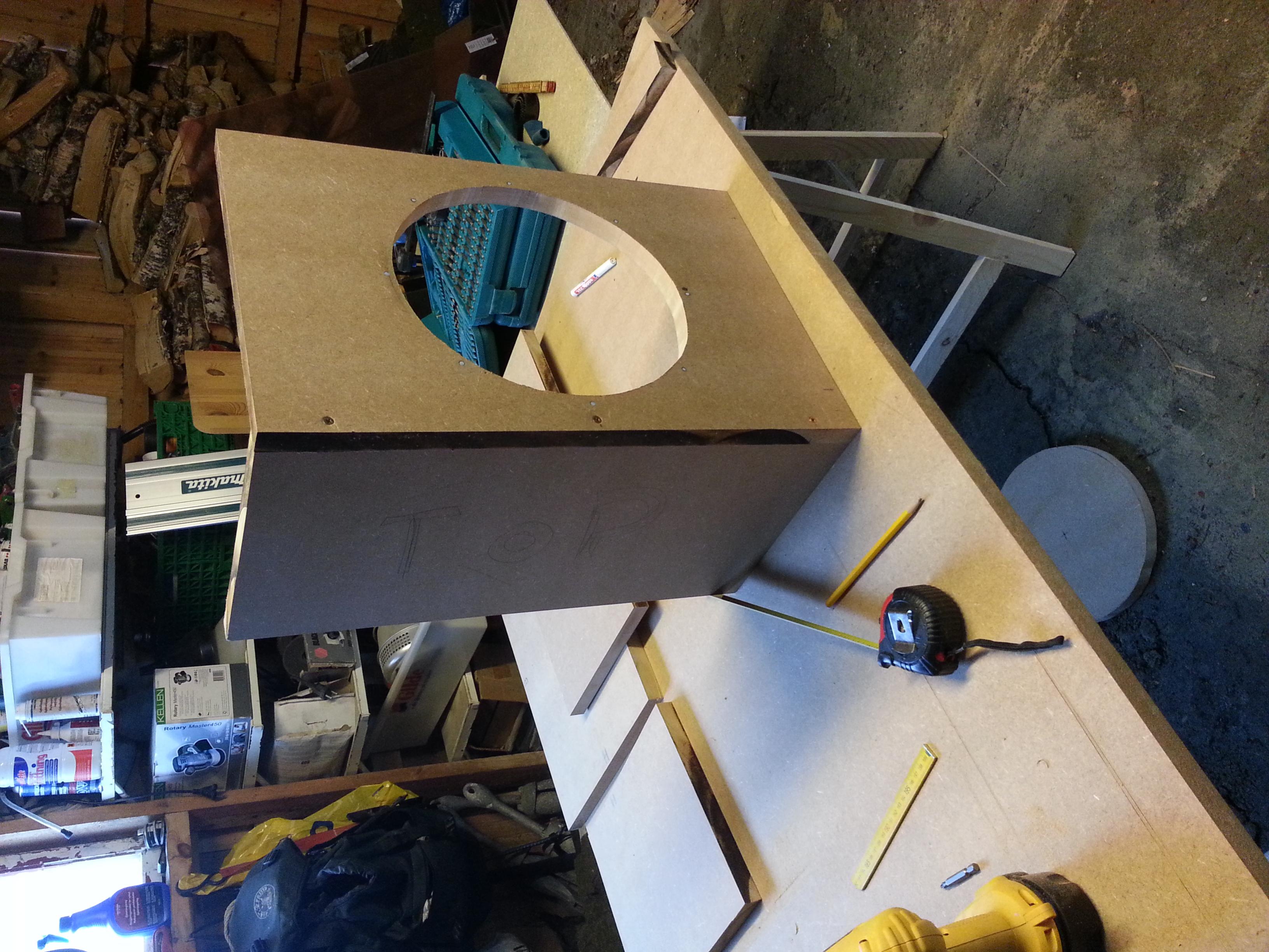

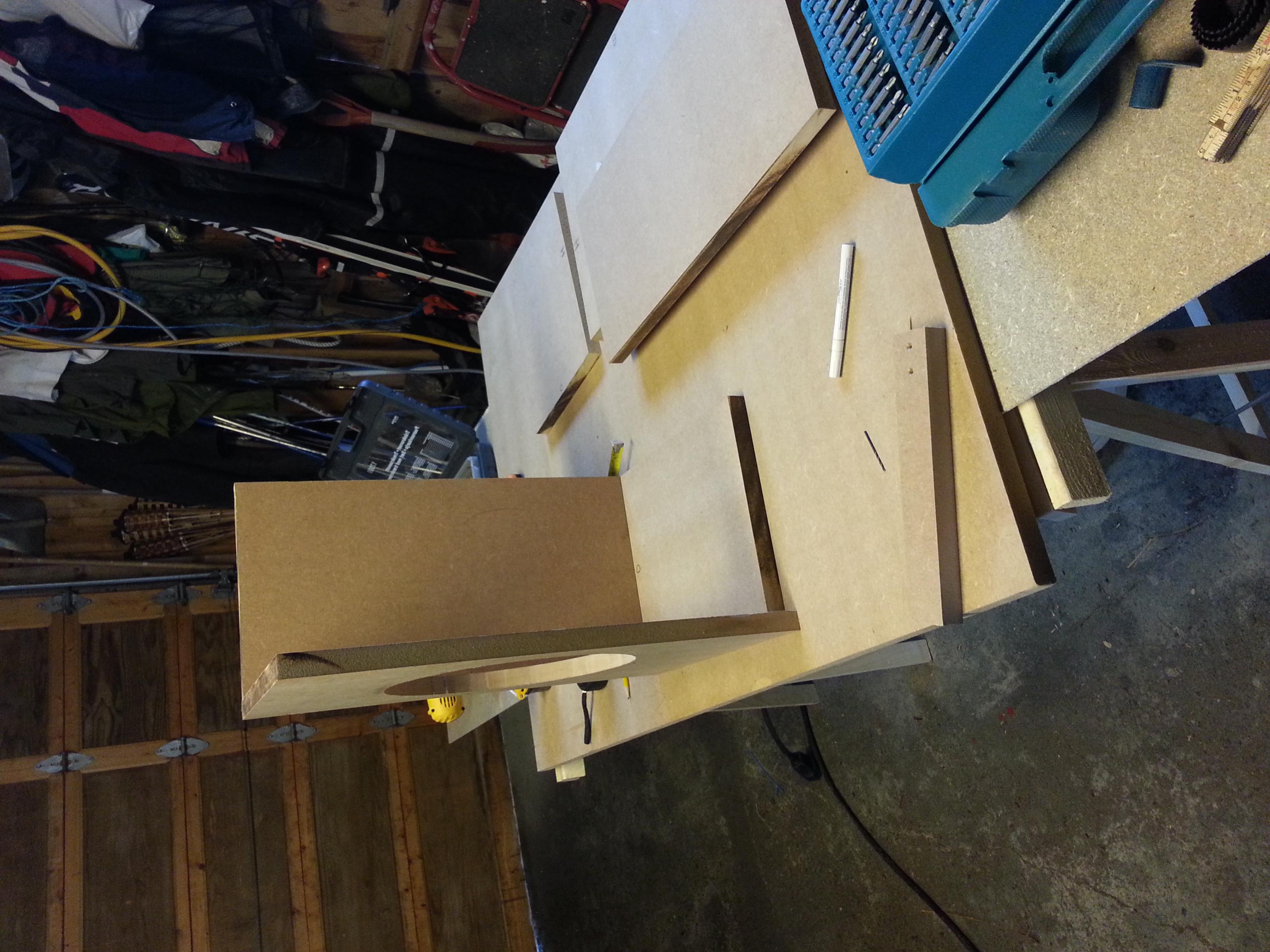

    Litt bilder av hva som er gjort til nå:

          Ja jeg har bygd kassa, men jeg har egentlig 2 av de subbene så blir kanskje å snekkere ei ny ei etterhvert. Er interessert i et av de batteriene altså samt noe koblingsmateriell, ikke noe å si på det.

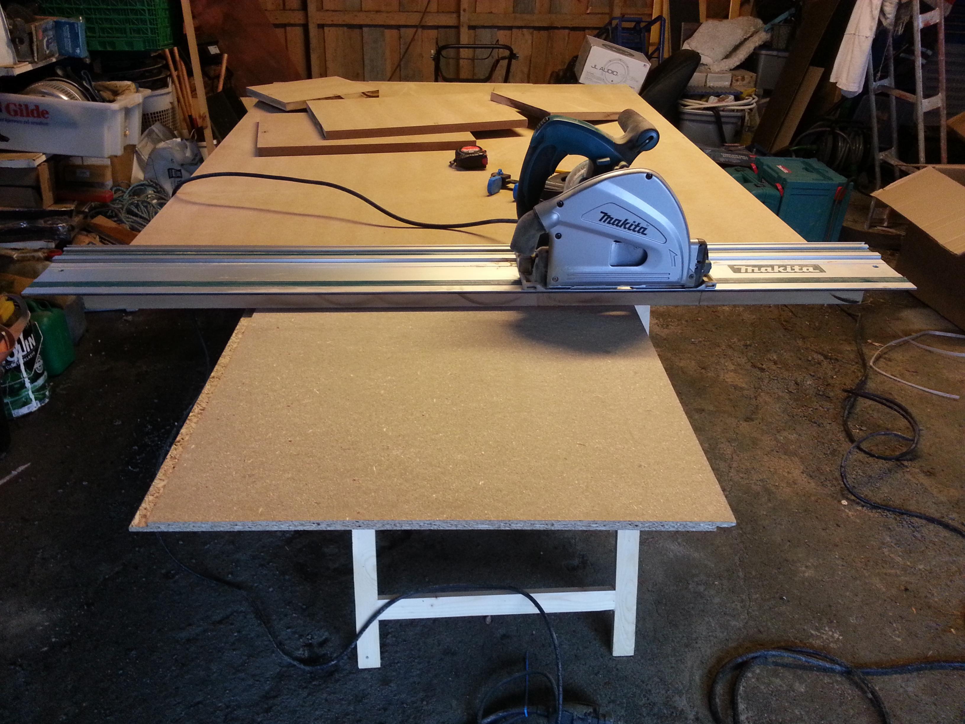

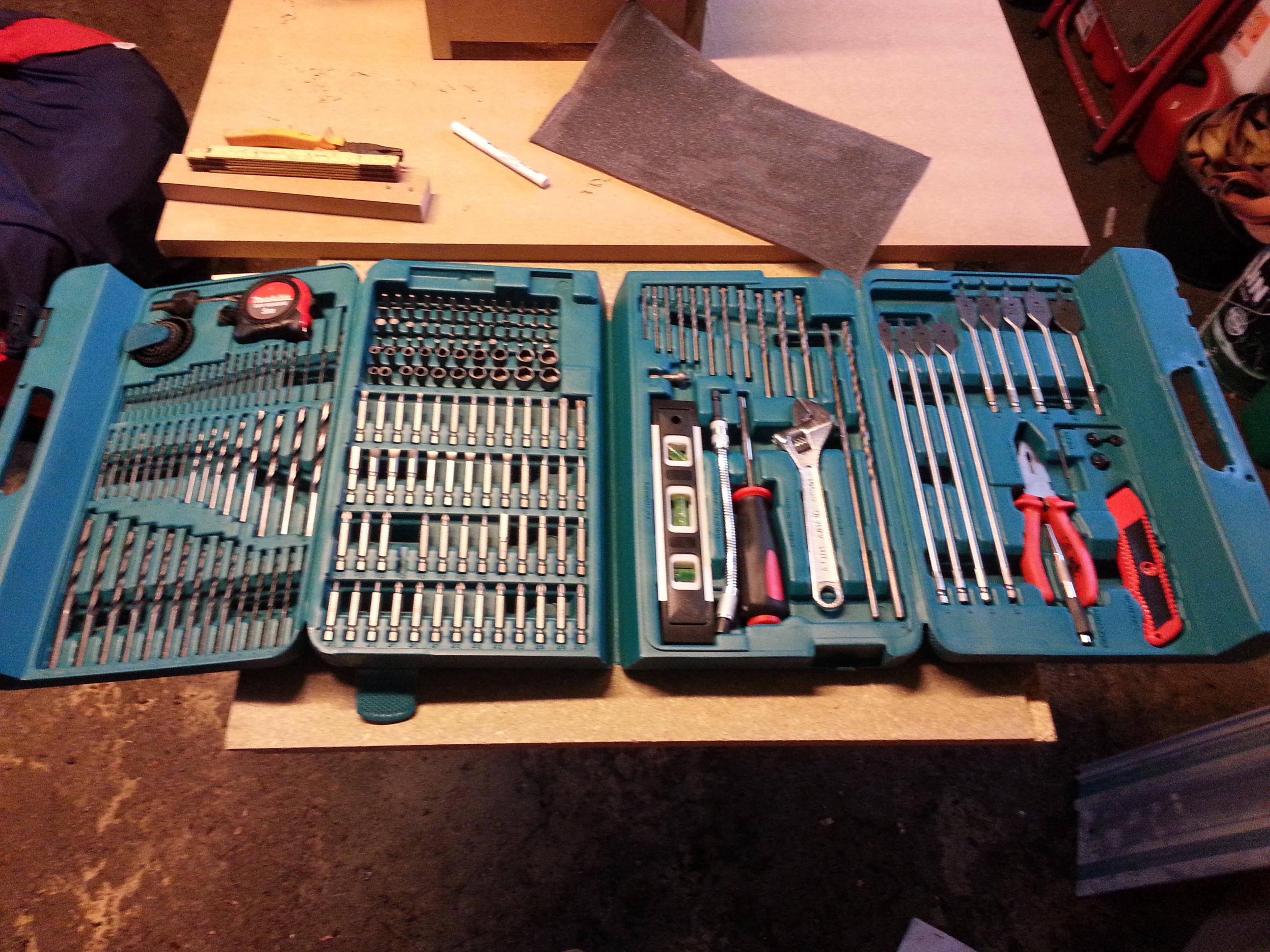

              Før jeg startet dette prosjektet, så bestillte jeg meg ei dykksag av merket makita, med følgeskinne, samt et awsome bitt/borr/verktøysett Funker helt konge. Får kjempe presise kutt med saga anbefales på det varmeste.
              Bilder:
              • nav
                • Jun 2012
                • 348
                Har makita utstyr eg o er meeget fornøyd med det,bestilte en slik koffert du o har fra england betalte 250kr for an å er strålende fornøyd

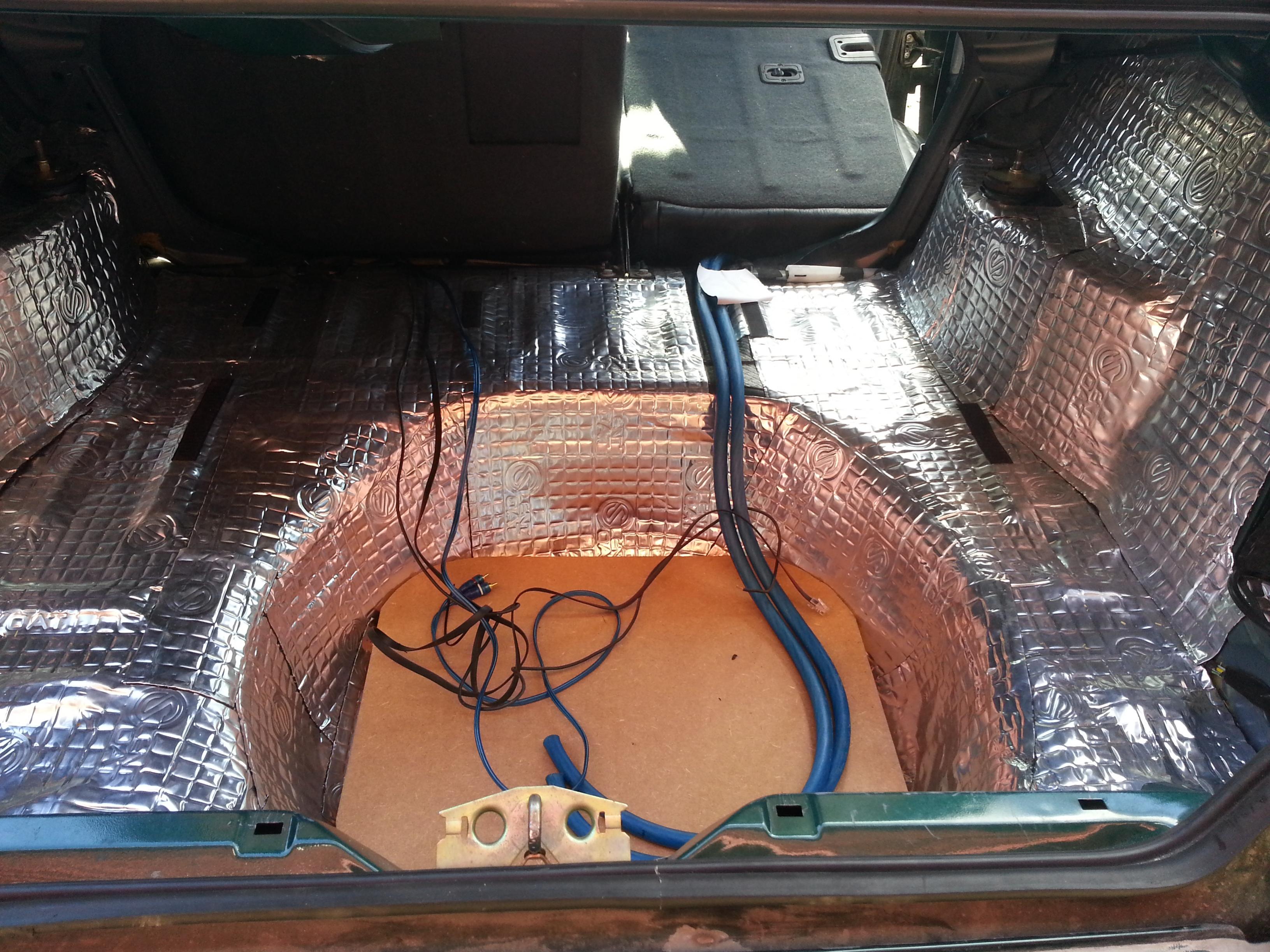

                  Idag har jeg fått trukket 53" fra motorrom til bagasjerom, etter litt banning og smelling så fikk jeg tatt ut ekstra hull i toroedoveggen og gjemt kablene under lister hele veien Har også fått dempet bagasjerommet og fått laget bunnplaten.

                    Dette ser jo riktig så vel gjennomført ut. Jeg har trukket all strøm under bilen selv. Ga simpelthen opp å prøve å få det gjennom torpedoveggen. Godt med demping har du også. Er hjulbrønn til forsterkerne eller?
                    Titta på utstyrslista di igjen, hvis du har tenkt å dra ut mellom 1000 og 1800w av mosconien din vil jeg nok anbefale ekstra batteri altså. Skulle tro at du har nok effekt der til å kunne dra to av de JL elementene med suksess .
                    Gi lyd om interessert i en handel av batteri en dag.

                      Jo takk. Jeg vurderte det allternativet selv, men det viste seg det at det var plass for og borre ett nytt hull rett ved siden av det gammle, farlig nært vakunrør og slikt, men var heldig denne gangen
                      Hjulbrønnen var tenkt til slikt som batteri, koblinger og forsterkere osv
