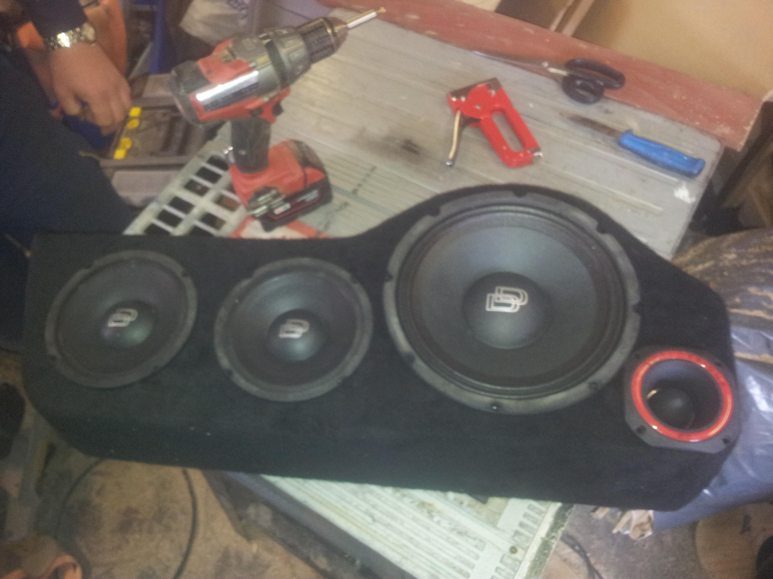

      venstre dør snart ferdig

        Looking good

          Ser ut som om dette vil spille tøft som pokker. Jeg synes det er noe spesielt over et bygg som har en shitload med 8" subber, mens midbassen ser ut til å være en 10". Artig kombo!
            jepp den er 10" hehe
