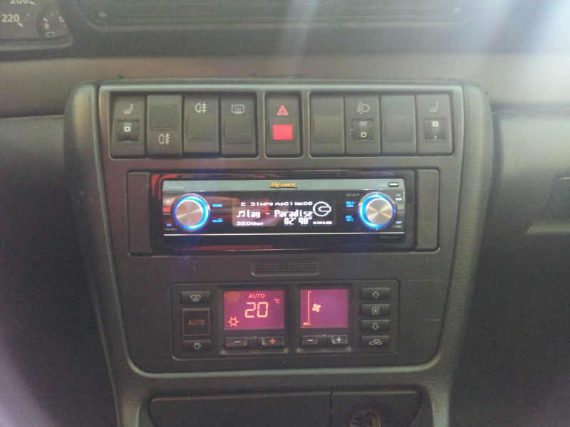

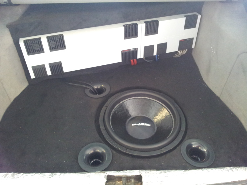

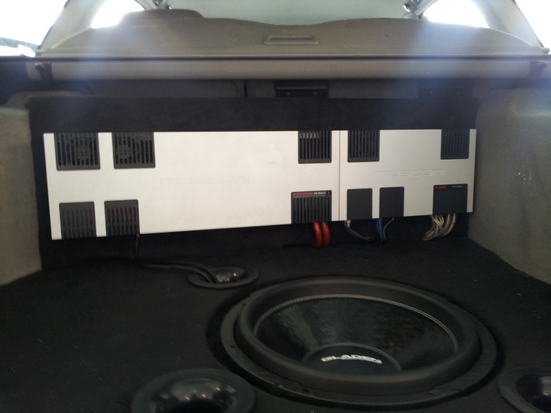

    Også til den artige biten, anlegget
    Spiller: Pioneer Premier DEH-P800PRS (USA utgaven av P88RS2 om jeg ikke tar feil)
    Frontsett: Seas performance
    Midbasser: Earthquake SWS6 (på veg inn i bilen i disse dager)

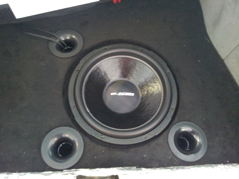

    Sub: Gladen: SQL15
    Forsterkere: Mosconi AS200.4, Mosconi AS100.4 og Alpine MRP M2000
    Diverse: Signalkabler fra DLS og Monster, Høytalerkabler fra Connection, 35mm2 strøm fra batteri framme til Odessey AGM batteri bak, 50,35 og25mm2 strøm fra Batteriet bak til forsterkere, 50mm2 jording og "big three" ipod adapter og aux adapeter til spiller.

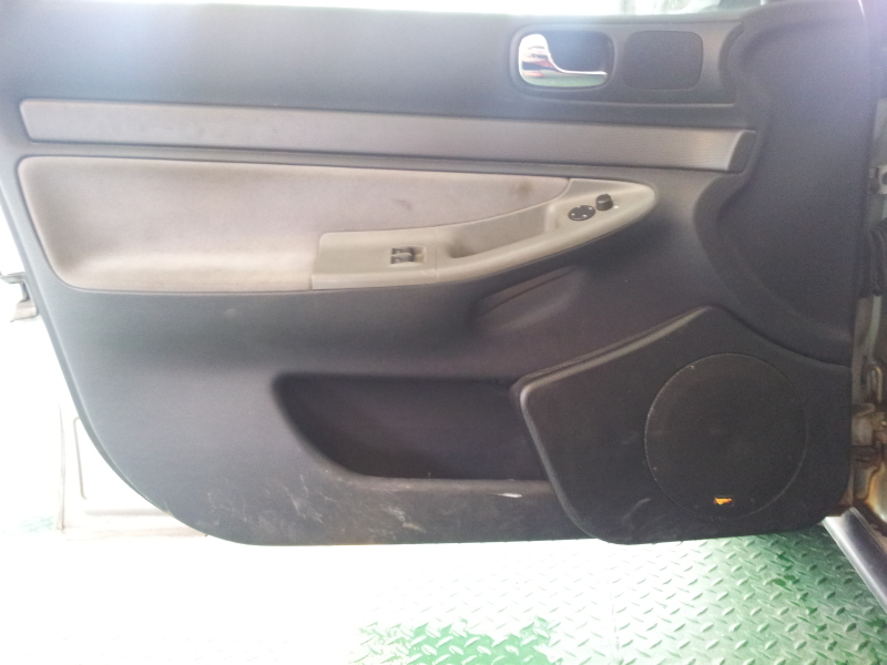

    Ellers har det gått med 2 bulkpakker til demping av bagsjerom gulv og framdører, tak og bakdører blir muligens dempet senere.

      Hva slags adaptere er det du har til dørtrekkene foran?
