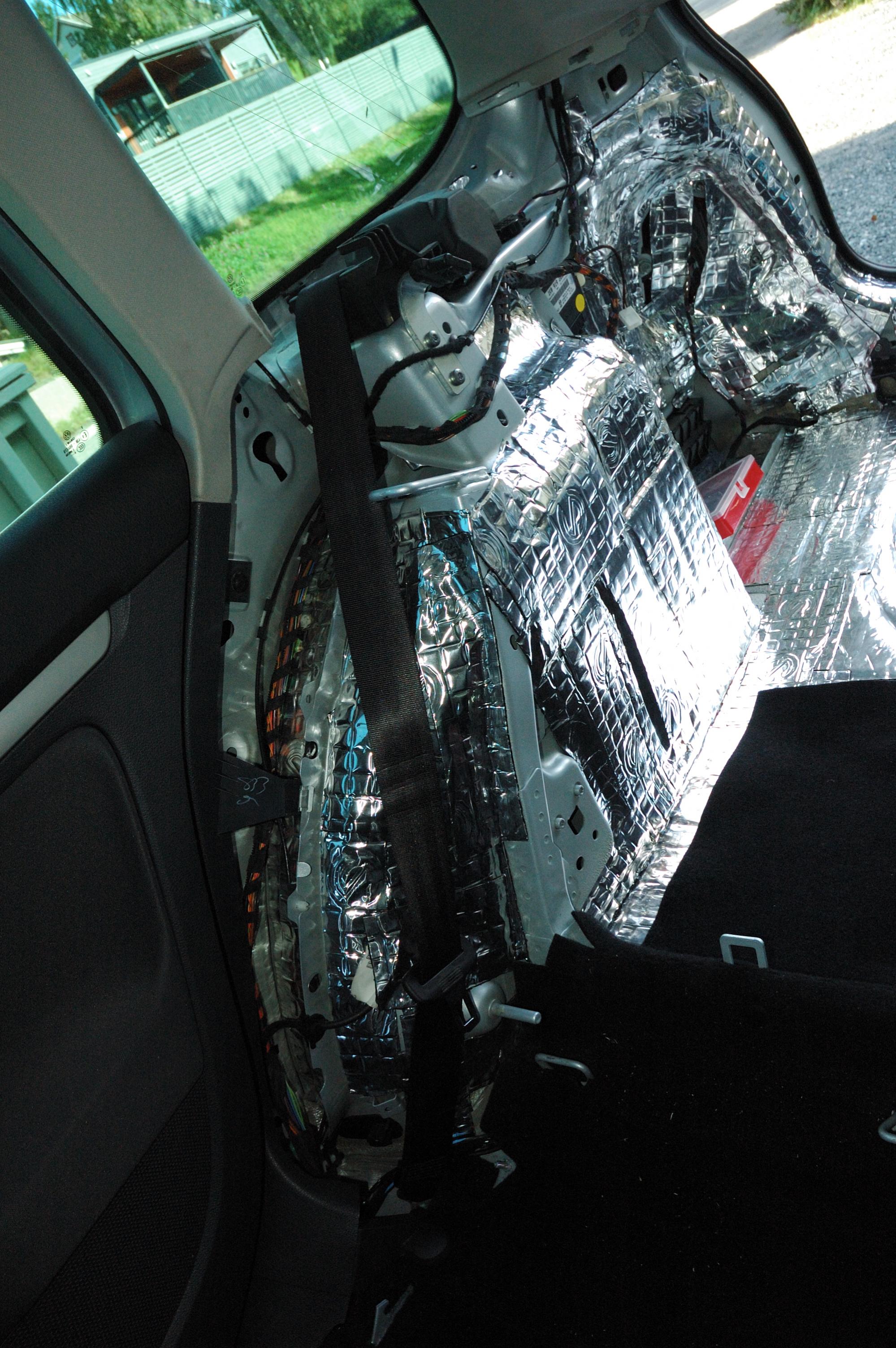

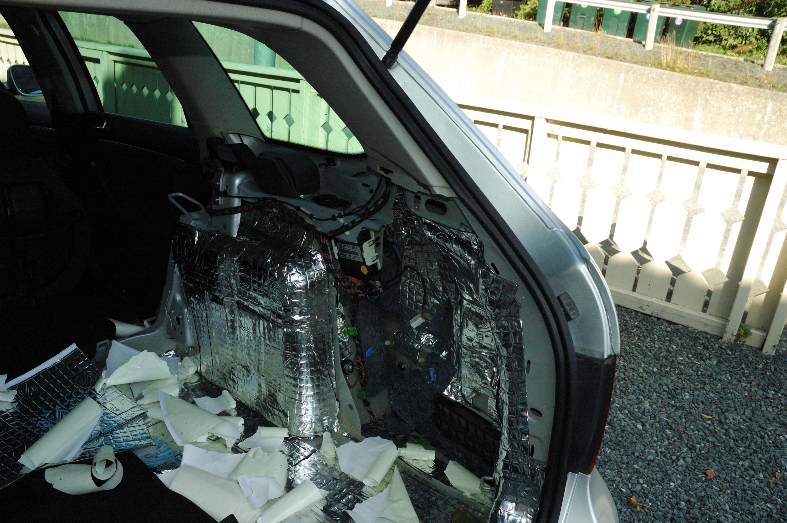

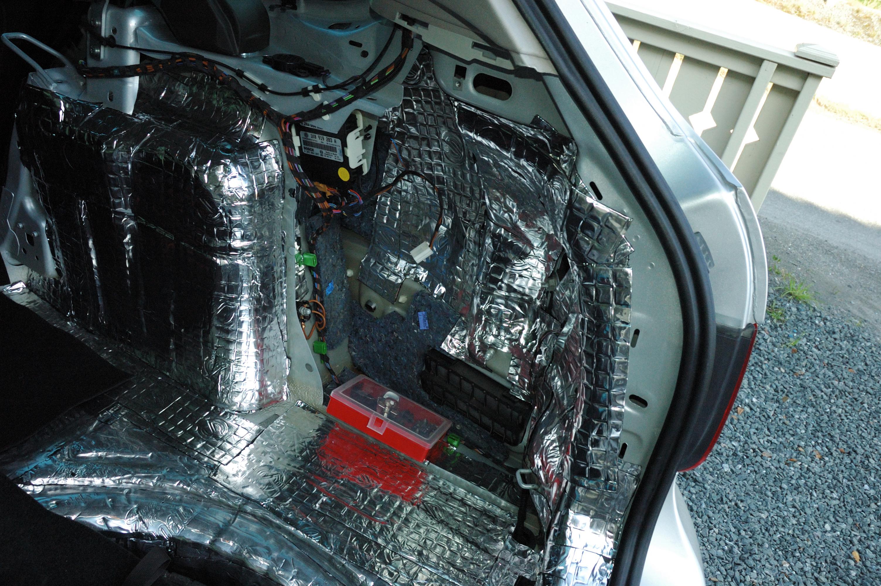

    flere bilder tatt..
    merklig at det ble trangere baki bagasjerommet nå som jeg har lagt 2 lag med silentcoat baki der hehe
    en eske med silencoat holdt til en side av bagasjerommet og døra til bagasjerommet.

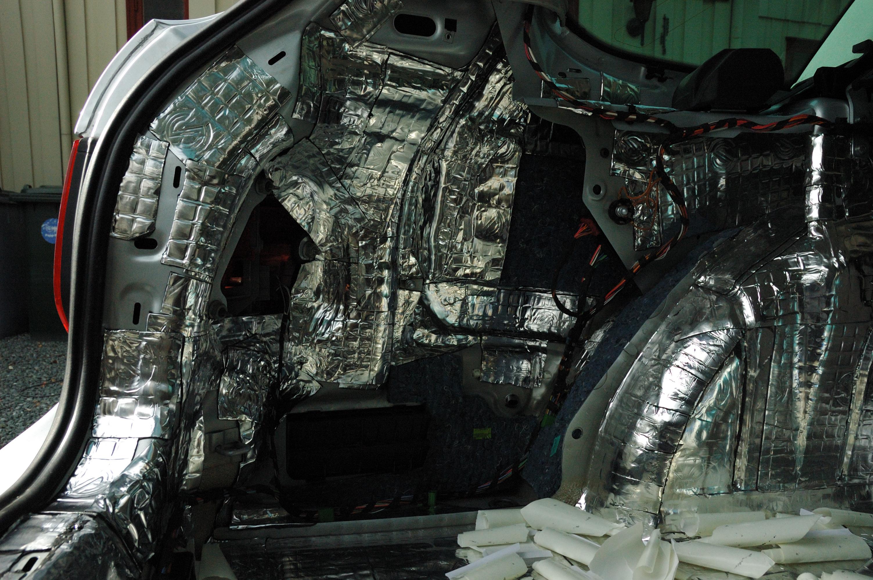

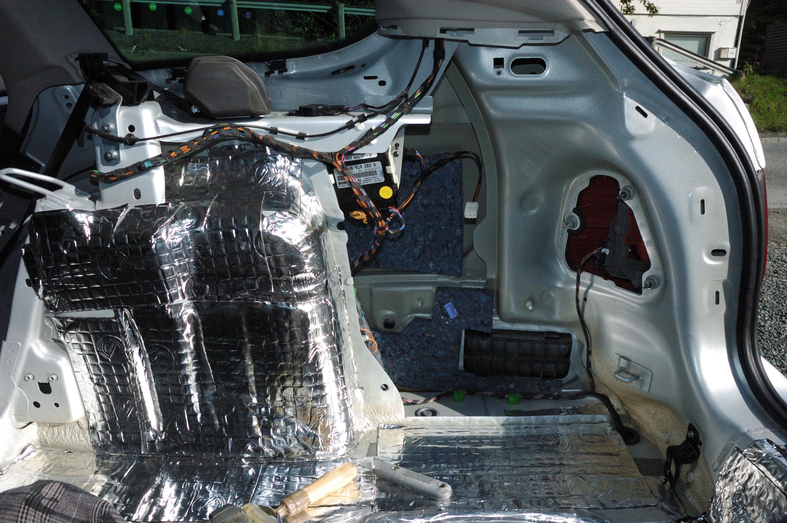

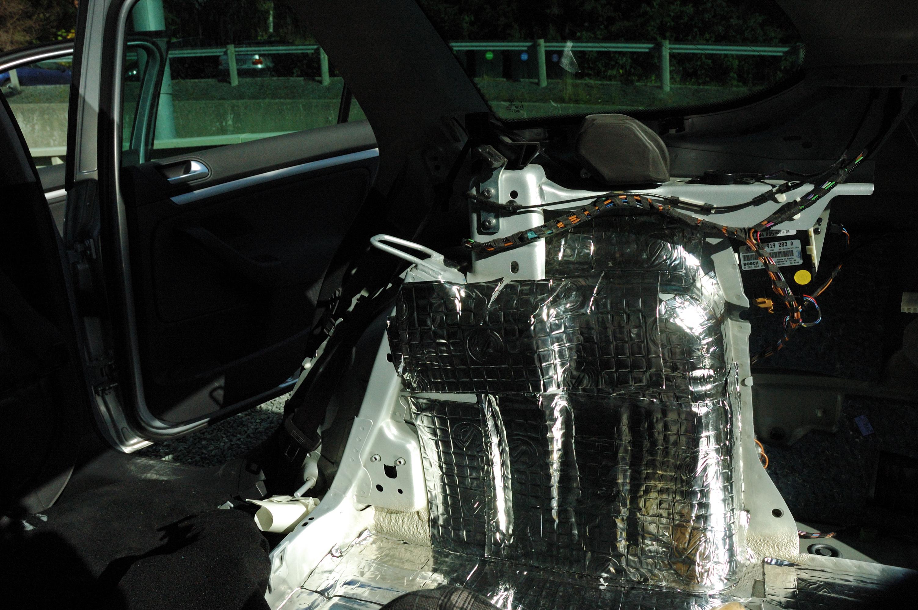

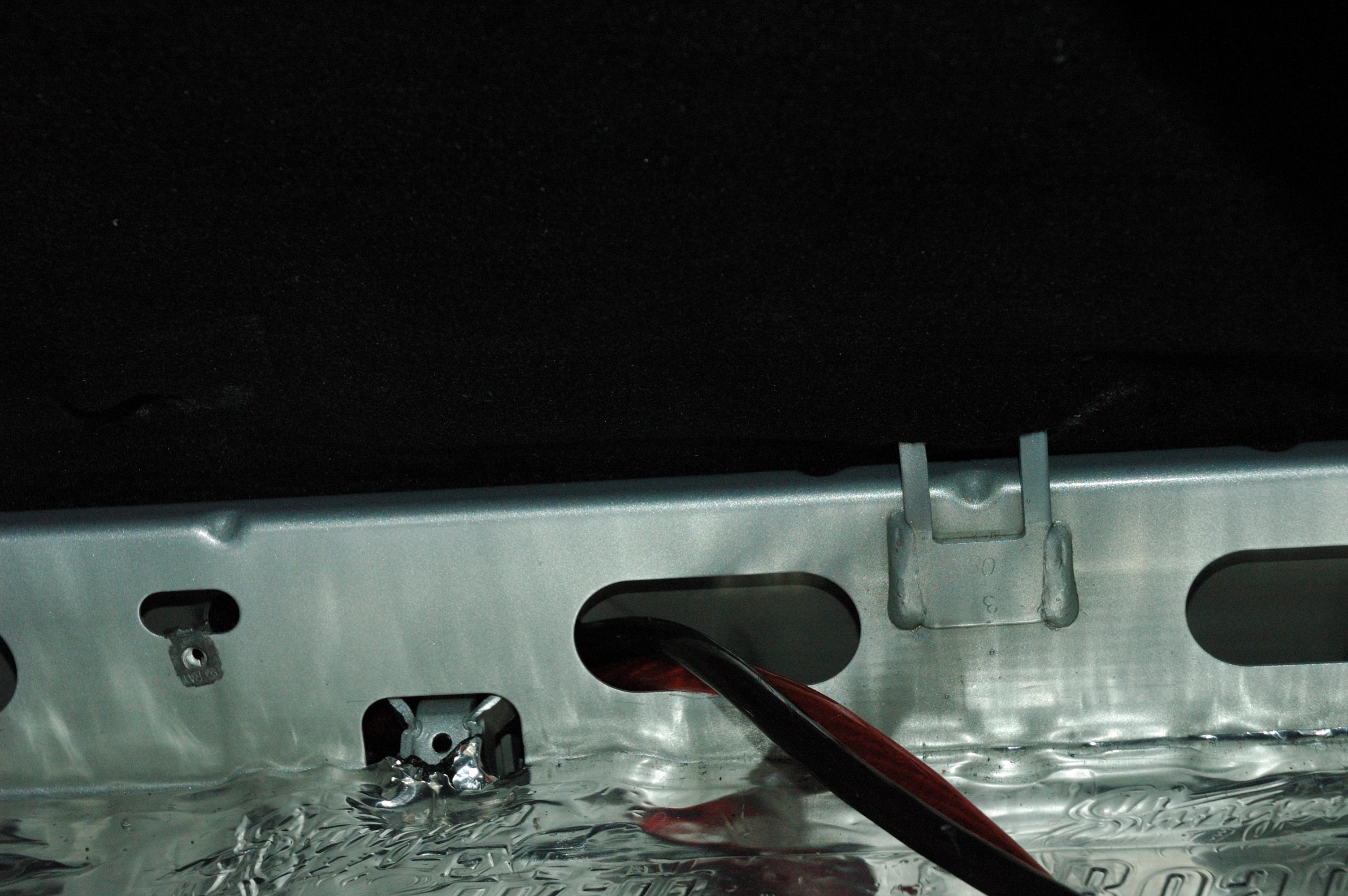

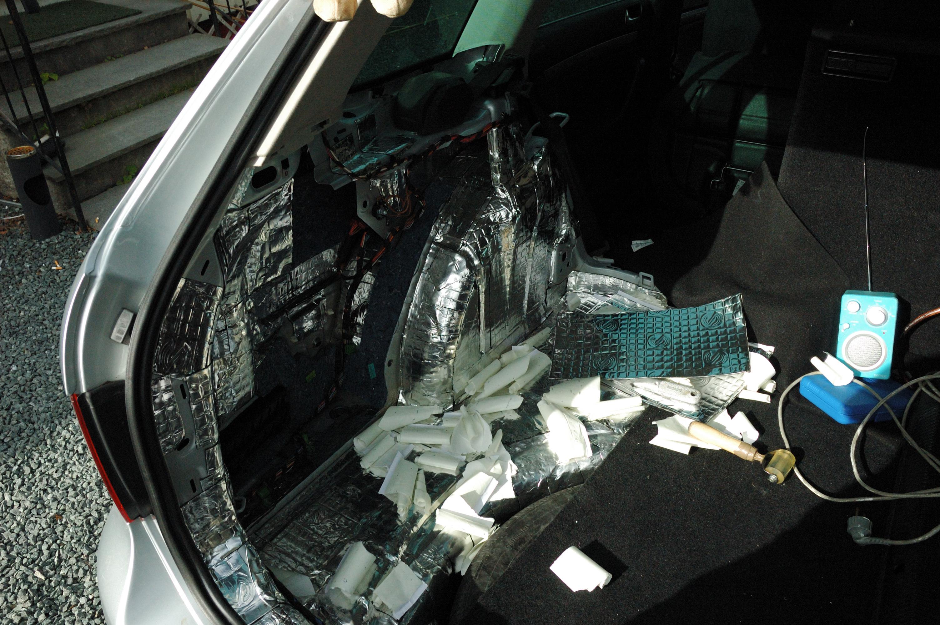

      og enda flere bilder

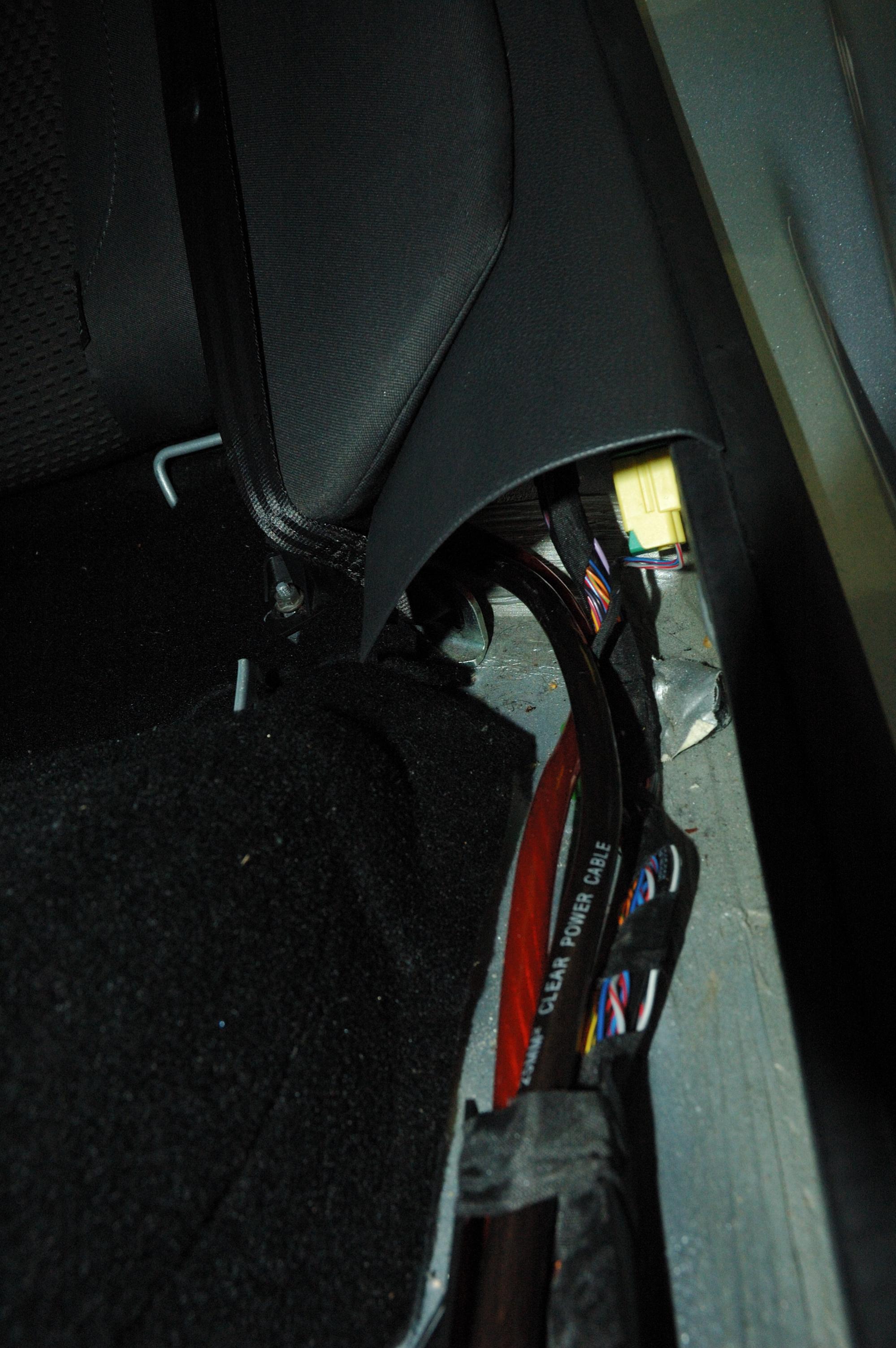

        Ser veldig bra ut det der.. :-)
        På bildet nr3 2 poster over her, så har du en kabelgjennomføring mot kanten av noe skarpt metall. Dette metallet bør du klistre en liten bit av dempematte over, slik at metallet ikke gnager hull på kablene dine.
        Sture Vedal
        • Noobdelux
          • May 2010
          • 179
          #34
          tenker jeg faktisk skal borre egene hull og skaffe sånn plastik kabelbeskyttere som brukes i motor rommet tenker jeg sånn at jeg slipper de skarpe vinklene i tillegg..
          men beskjeden er motatt osv : P
