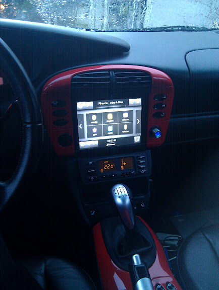

    Hepp folkens, etter tips fra NicoLoco har jeg tatt turen innom. Har en Porsche 996:
    Kjøpte den med originalt men påkostet stereoanlegg. Det betyr 6-kanals forsterker i bagasjerommet, høyttalere i dash, dører og sidepaneler bak. Ingen sub, men faktisk overraskende god kvalitet på lydanlegget (som man kanskje kan forvente når bilen startet på 1,5 mill da den var ny). Hovedenheten er en naviskjerm med telefon, Porsche Communication Management. Ellers har jeg plenty med utstyr, hel-elektriske seter på begge sider, minne på førerstolen, diffsperre, aeropack (fabrikksoriginal GT3-optikk), sportsunderstell, alarm, soltak, ALT er trekt i sort skinn med røde sømmer, regnsensor, aludetaljer, osv. For de som er interesserte: 300hk/350nm, 0-100 på 5.2, toppfart på 280. Holder fint for å komme seg til og fra jobb
    Interiør, var skeeeptisk til de røde detaljene basert på bildet under fra selger, men når man ser det i "levende live" blir det en helt annen opplevelse og jeg skal beholde de røde detaljene:

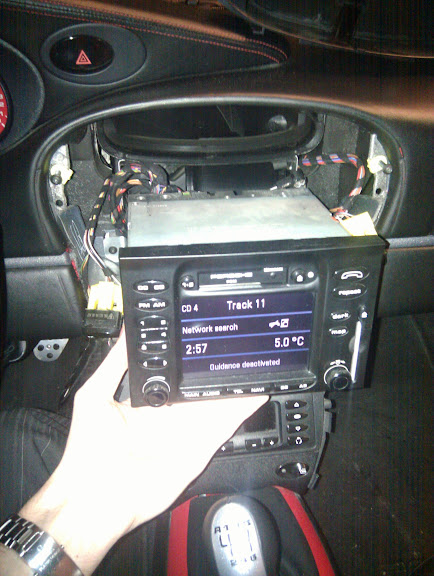

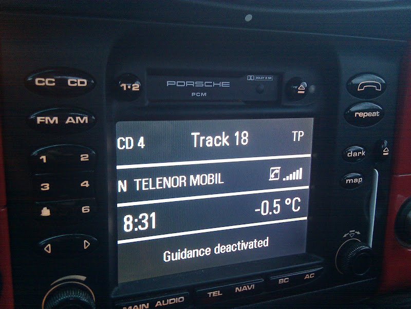

    Navi-enheten er utdatert naturligvis og nye kartDVDer koster en formue hos Porsche. Det er upraktisk å bytte CDer i skifteren foran og selv om originalt er pent og enkelt så ble det for kjipt for meg. Dermed var man igang...
    Ut med dette:
    ...og fram med Dremel. En kveld senere var en 8" touch-skjerm på plass i midtkonsollen:
    Skjermen er virkelig "hånd i hanske", jeg har ca 3 mm klaring på hver side. Nederste del av dashen er modifisert kraftig for å få plass til hele skjermen. Passformen ble nær 100%, minus noen prosent for den smale glippen øverst. Det er sort der nå, og uansett ser man ikke glippen med mindre man putter hodet ned til girspaken. Skjermen er koblet til en Core 2 Duo laptop jeg hadde liggende. Planen er å ha en kjapp innfestningsmetode under dashen på passasjersiden. Den trenger strøm, VGA-kabel til skjerm, USB til en USB-hub i dashen og en kabel for automatisk av/påslåing. Centrafuse er nå installert som frontend. Fordelene med carputer er mange:

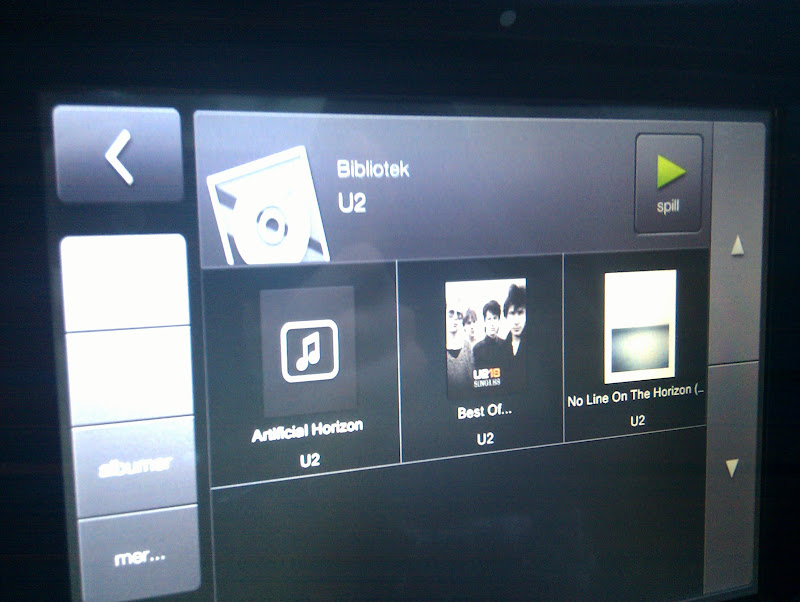

    * Spiller alt av videoformater på planeten og hardwaren er rå nok til å kjøre mkv-filer med 1080p. Det er bortkastet med fullhd på en skjerm som er 800x600 px, men det er kjekt å slippe å konvertere om videoer før de kan brukes i bilen. Henger en 46" TV i stua og da er 1080p fine greier.
    * Hele musikksamlingen får plass i bilen, mesteparten på MP3, men utvalgte godbiter og det meste av ny musikk lagres i flac for optmial lydkvalitet. Med SA-CD eller DVD-Audio som kilde kan lydkvaliteten være bedre enn CD. Ellers gode søkemuligheter og god oversikt.

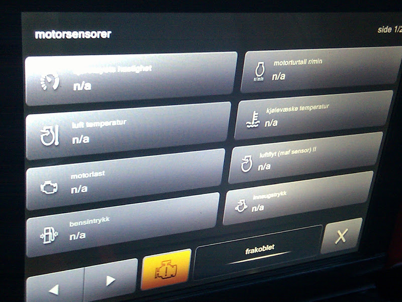

    * Live data fra motoren via ODB2.

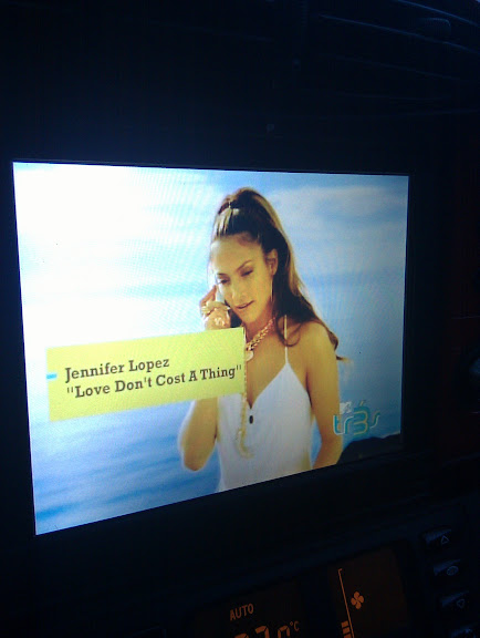

    Noen flere bilder:
    Tenningen var av så ingen verdier vises, men med motoren kjørende så vises to sider med informasjon som oppdateres i sanntid:
    Heia Jennifer!
    Noen av bildene er litt crap, men det skyldes mobilkameraet. Skjermen er lyssterk, har meget god innsynsvinkel, reflekterer lite og er meget skarp og fin. So far, so good (so what?), men deretter har det raknet litt:
