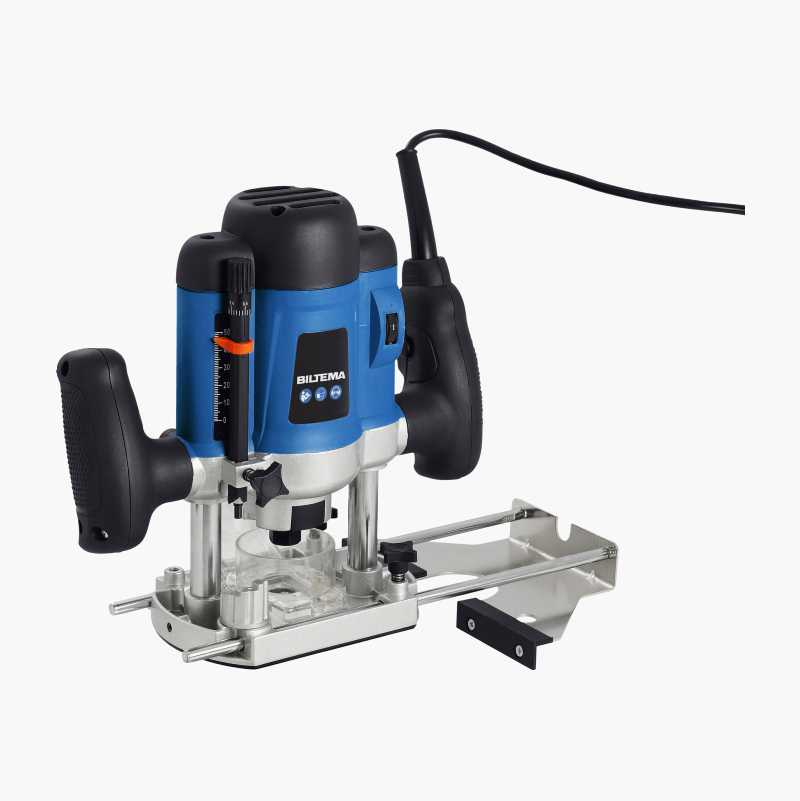

          Kjøp deg en fres fra biltema pluss noen frese bits. Blir noe helt annet å jobbe med. Bruker self en biltema stikksag og fres fra europris.
          Du investerer med en fres pluss slutt resultatet kan bli meget pent. F eks runde hjørner til port, pynteplater og diverse. Fantasien som setter grenser for 500-600 da med fres ink fresebits så har du det du trenger.

            jeg brukte en sånn og lagde sirkler med i mange år før den ga opp:
            En kraftig håndoverfres for hjemmehåndverkeren med høye krav, velegnet for fresearbeid i tre og plast. For laging av skilt og lister, fasing av dører, skapdø...
            Den er ikke så stor, så man må la den gjøre jobben, og ikke dytte for hardt på. men størrelsen gjør den også velegnet for å lage sirkler med.

              Bruker den samme fresen som Crazytaxi og Kim. Har lagd meg en grei sirkeljig, howto finnes på youtube.
              Krever ikke mye trening. Ett av settene mine med fresestål er fra Jula og det er jeg godt fornøyd med! Trenger ikke å koste allverdens hvis man bruker dem med litt omhu.
