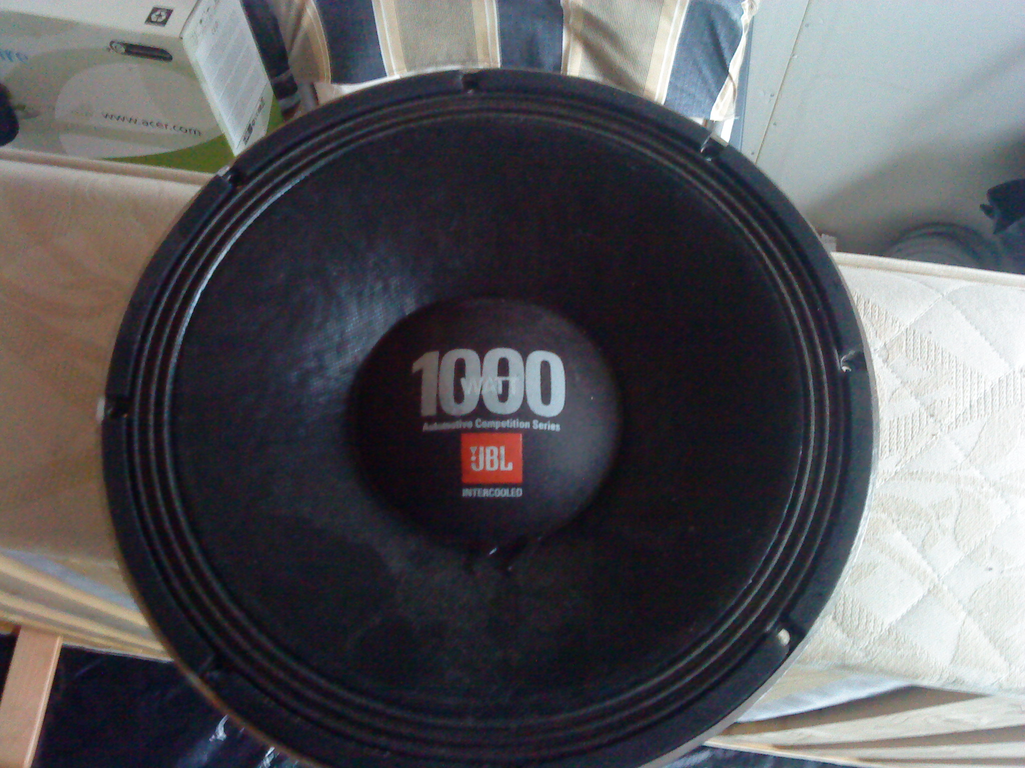

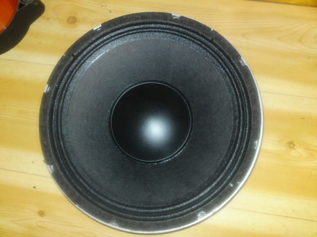

    til dere som har peiling på dette med reconing, jeg lurer på hvordan en subwoofer som er reconet med uorginale deler vil oppføre seg i forhold til orginale?. tenker på parametrene, lydkvalitet osv.
    mulig dumt spørsmål, men kom over ett par jbl gti1200 som er reconet med uorginale deler. er jo veldig godt synlig for meg som har hatt og har en del av denne serien, at opphenget er forskjellig, membranen og støvhetten. støvhetten er nok ikke så farlig, men tenker på opphenget i forhold til xmax osv.
    dette har jeg som sagt ikke så god peiling på, men det er det nok helt sikkert noen andre her inne som har og forhåpentligvis kan svare meg på

    Ettersom det er uoriginale greier, er det vel ingen annen sikker måte å finne det ut på, enn å måle parametrene... Med mindre leverandøren av de uoriginale delene legger ved data for det "nye" elementet, så klart.
    Om delene ikke er laget for å være en direkte erstatning for den type elementer, er det jo strengt tatt bare magneten igjen av JBL-elementet...
    Når tilgangen på nye, gode elementer er såpass stor, tror jeg ikke jeg hadde lagt mye energi i å finne ut om det der var brukelig i alle fall. Risikerer jo å kjøpe en sekk full av katter. Sammenliknet med den rette typen nye elementer, tror jeg også de fleste old-school-elementer kommer litt til kort.
