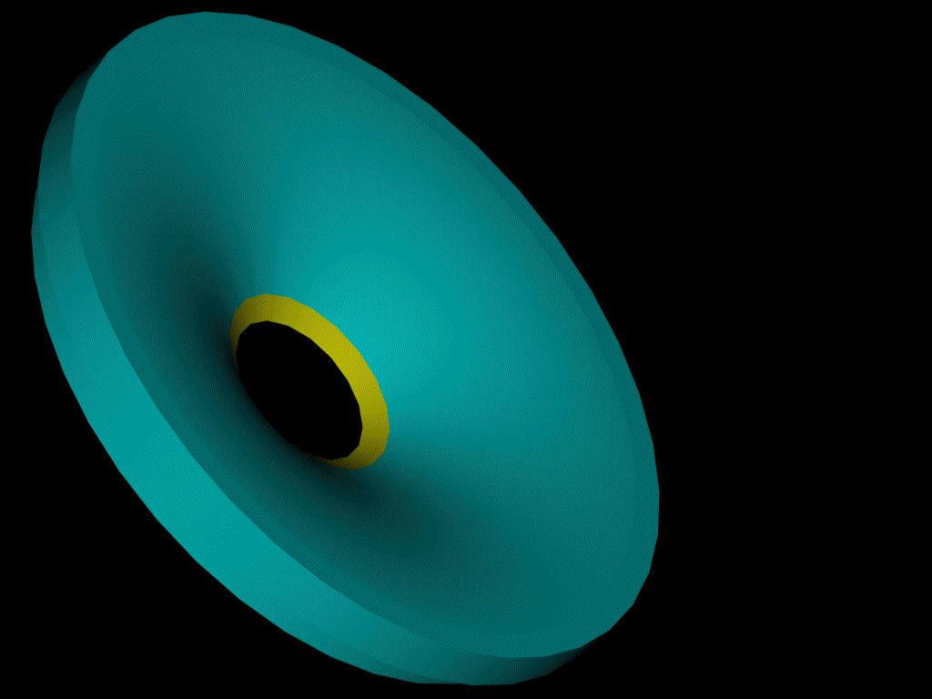

    waveguide som på bildet her.
    skumgummi, eller noe tøystoff av no slag, som fleece f.eks. evt begge deler (skumgummi trukket med fleece). ikke så super kritisk at den får helt rett form, kan like godt lage bare en trakt om det er lettere bare for å se om det er noe å hente på det. litt diameter bør du ha også, ville nok prøvd meg på 5cm diameter eller deromkring.
    bytting av + og - er obligatorisk om du ikke har tidskomp!
    veldig stor sjans for at det er endel å hente der (uavhengig om det løser problemet ditt eller ikke).
