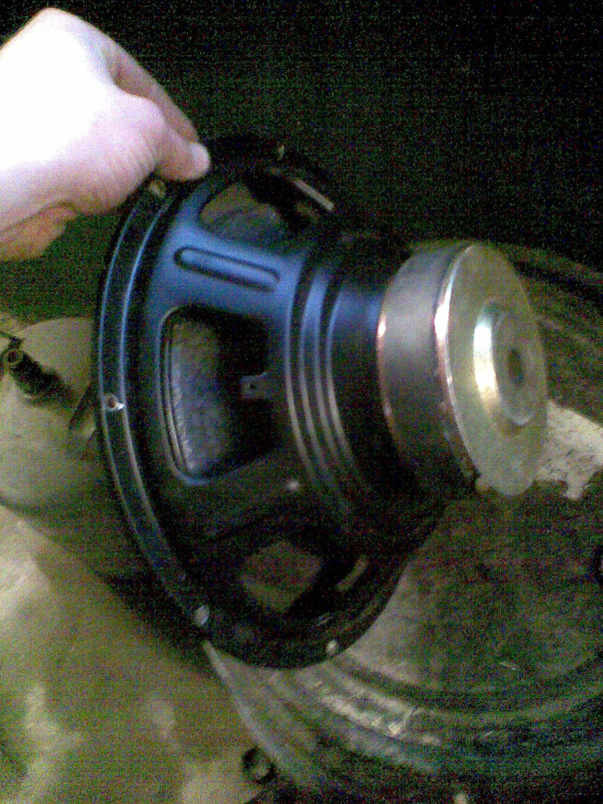

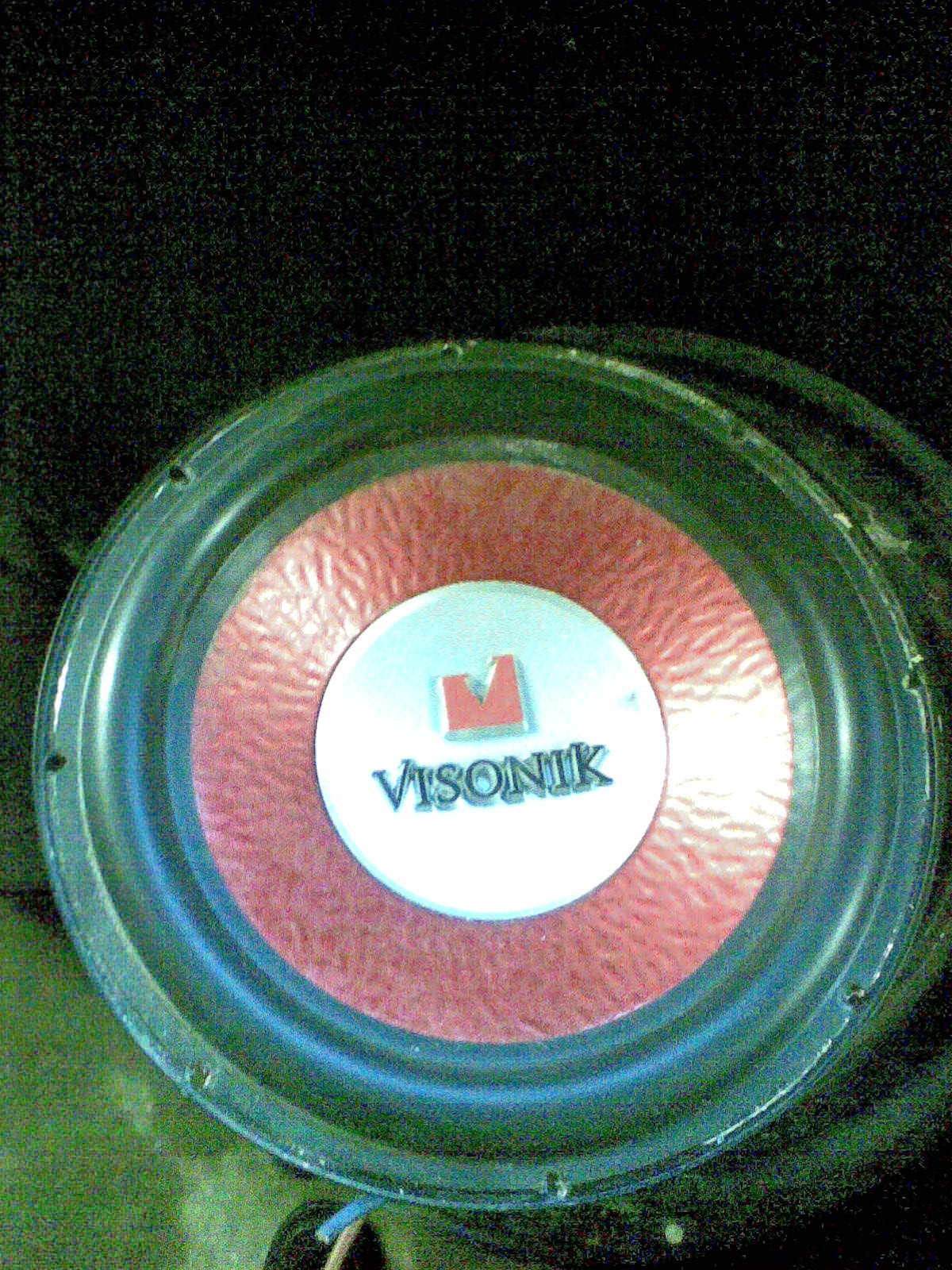

    Hei!
    noen som har noe peiling på hva for en modell betegnelse det er på visonik subben jeg har laggt ved bilde av? jeg har tenkt å bygge en kasse til den, men med null info om den så er det vanskelig å få spurt om kasse størelse noen steder.. står ikke en bokstav på magneten..12"..beklager dårlige bilder..

          Ville forsøkt med ~50 liter lukket kasse, sannsynligvis blir det helt ok. Om du vil kan du forsøke å endre kassevolumet ved å legge inn 2x4, murstein, colaflasker fylt med sand eller liknende. Det viktigste er at det du legger inn ikke komprimeres av basstrykket.

                vanskelig å si,, ser ut som den er litt gammel og ikke er i salg lengre...

                finner den ikke noen andre steder heller

                  den ligner jo litt på min RF s1-124/128 og Pyle PLW12RD
                  http://www.audio-warehouse.com/web/m...2RD/detail.asp
                  utseende messig (magneten og kurven)
                  og jeg brukte en 90L kasse med port tunet til 31-32 hz til min RF..
                  så VOlvogeek , du må nok bare prøve deg ut med forskjellige str på kassn.
