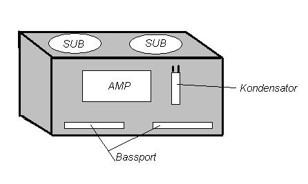

                    Har støtet opp mot noen få problemet i forhold til kassebyggingen. Det gjelder porting av kassen min, som har et innvendig volum: 121.27Liter
                    Det som nå er saken er at jeg velger avlange, firekantede porter, 2 stk. Men skjønner ikke hvor jeg skal regne ut hvordan målene på disse portene skal bli.
                    Noen her som kunne hjelpet meg med å finne ut hvor store portene skal være?
                    Legger ved et bilde av hvordan det hele skal bli.
                    på forhånd takk!

                      #11
                      Glemte å oppgi målene på kassen:
                      95cm brei, 41cm høy og 40 cm dyp..
