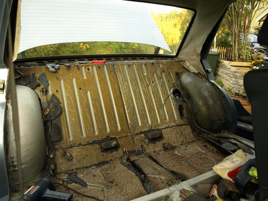

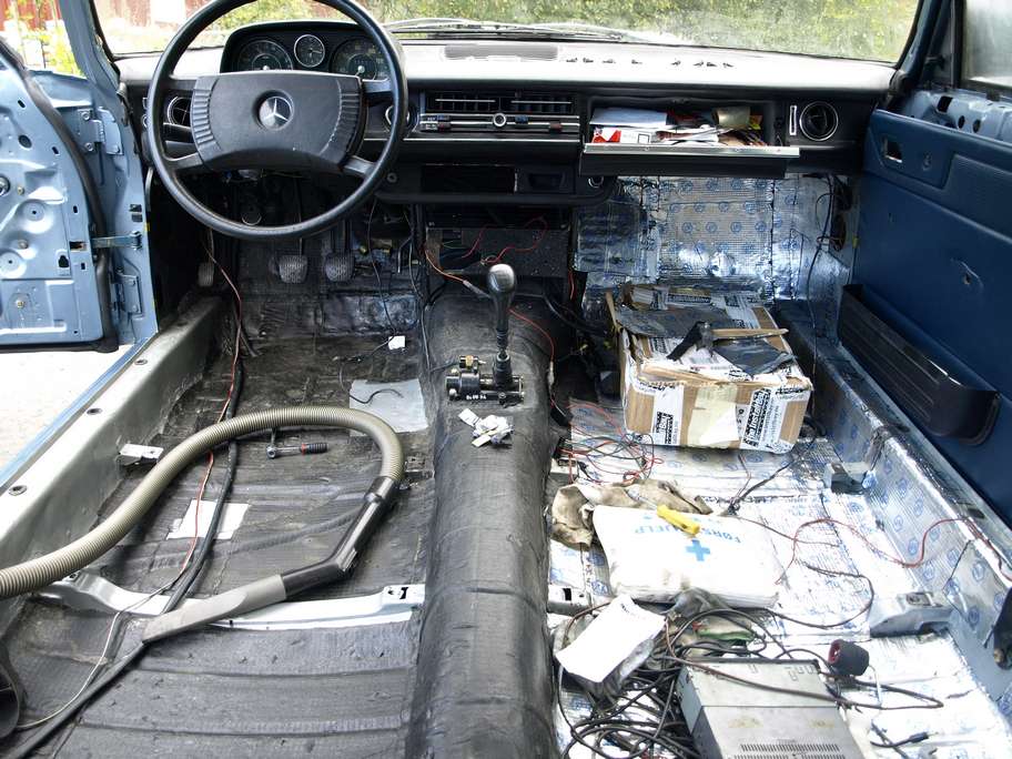

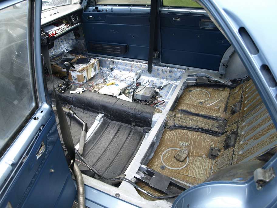

              Bilen er en mercedes 240D fra 75. Se bilder for plassmuligheter. Tror det kan bli knapt med plass til den pioneren under baksetet egentlig. Må ta ut baksetet for å finne ut eksakt hvor stor plass jeg har å gå på. Mulig den focalen blir å foretrekke rent plassmessig. En tur innom nardo er allerede planlagt.
