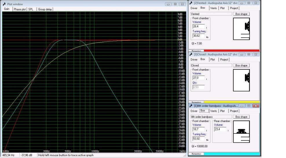

      Har nå simulert litt å funnet ut at kurven til ei lukket kasse virker veldi kjedelig. så eg har lagt in ei lukket, portet og bånpass i kurven nedenfor.
      Den kurven som ser mest intrisang ut er båndpass, men den slutter på 54hz å de er alt for høgt så den må tunes ned.

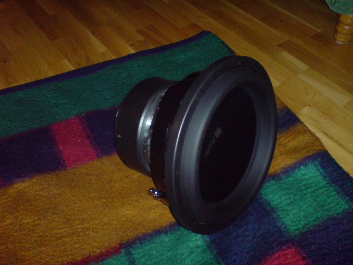

      la med eit bilde av ein av elementene.

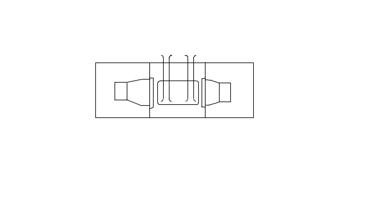

              Eg har då tegnet ei kjapp skisse i paint som viser korleis eg vil ha det sjåendes ut.
              Det einaste eg skal gjere annenleis med den kassen eg skal bygge er at eg skal vinkle elementene mot plexiglasset.
              Forresten går det greit å ha eit plexiglass der?
              Mvh Even Sundgot.
              • aFFekak
                • 757
                Det går greit å ha plexiglass der ja=)
                Forøvrig en veldig vanskelig kasse å lage, om du ikke har laget mange kasser før..

                  • Legatia
                    • May 2007
                    • 1282
                    I min bil hadde jeg en lukket kasse på 30L. Grafen jeg fikk i winisd var ganske lik det lukkede alternativet du har funnet frem til.
                    I bilen målte den lineært fra 80-12Hz, med en peak på 2db rundt 20-30Hz.
                    Om akustikken i bilen din er noe i nærheten av min, kommer du til å få noen saftige peaker rundt 30-40Hz med de andre kasseløsningene du har regnet deg frem til.

                      Hei.
                      Ja eg håper på det blir bra med lukket, men når eg ser grafen så virker det ikkje låvende.
                      Selgere eg har snakket med anbefaler meg ei lukket kasse mens nokon andre sei at lukket er ikkje vegen å gå. så eg har ingen aning.
                      Men eg trur eg skal bygge ei test kasse som er på ca 30l lukket.
                      Mvh Even Sundgot.
                      • Legatia
                        • May 2007
                        • 1282
                        #12
                        Originally posted by Even Sundgot View Post
                        Hei.
                        Mvh Even Sundgot.
                        Hvorfor virker det ikke lovende?
                        Aner du hvor mye cabingain det er i en bil? Titt her
                        En lukket løsning vil riktignok ikke spille like høyt som de andre. Men i mine øre, bedre.
                        • Even Sundgot
                          • Nov 2008
                          • 9
                          #13
                          årre såpass jah. de var en del ekstra gain. å då slepper du den group delayen også som du får med portet..
                          Nei nå virker det som om kansje de blir lukket. blir i alle fall en test kasse i lukket.
                          Takk for hjelpen du.
